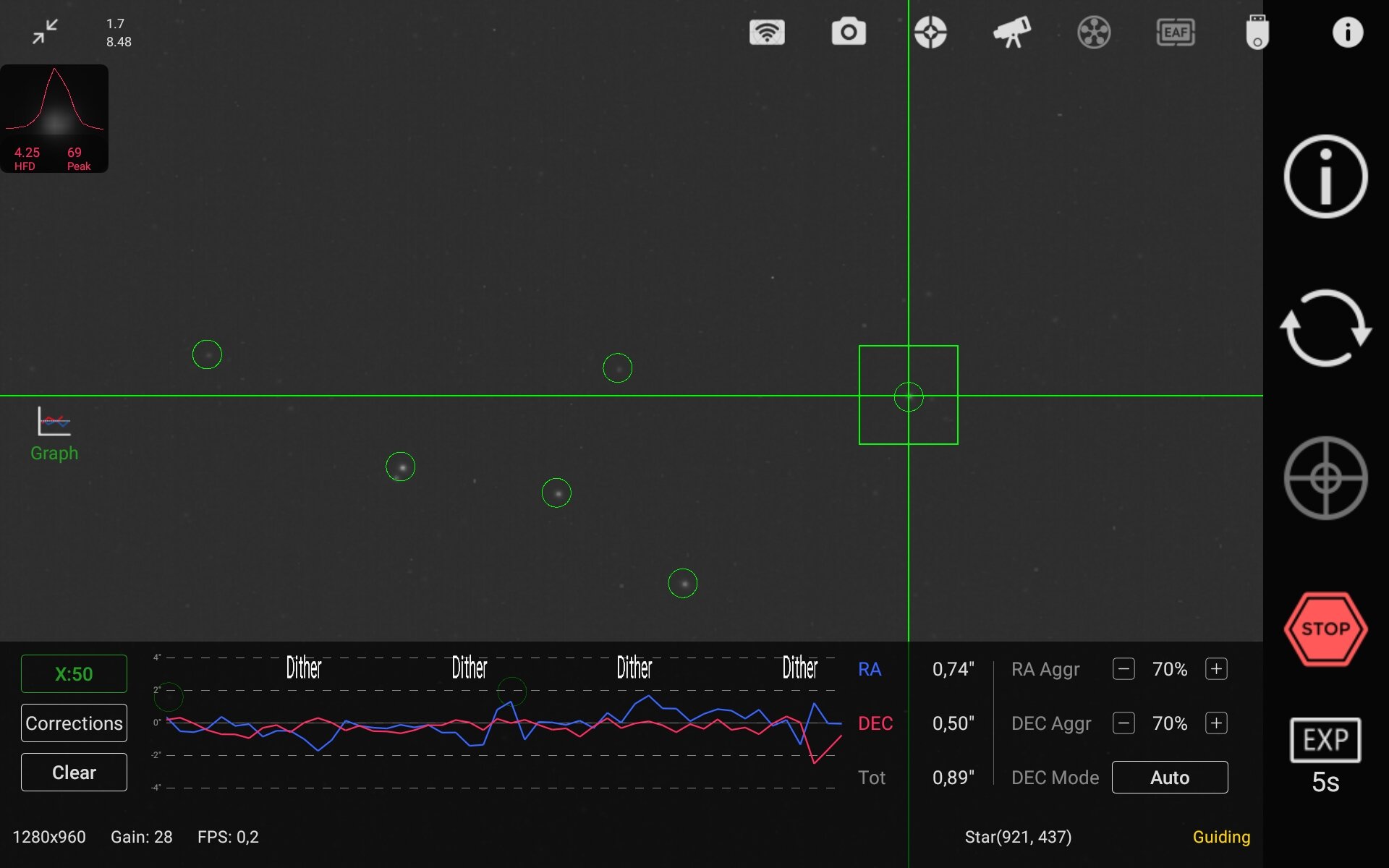

Bonjour. Ok pour le guidageScreenshot_20210903-005256_ASIAIR.thumb.jpg.f634444bdd3a10d833be93b7ce14a3f9.jpg
Par contre en ce qui concerne l'aggr, rien touché. Ca roulait comme ça, alors...
Cet écran vous parait il "normal" ?

Il y a 1 heure, Gaiar60 a dit :
Hormis le fait qu'en règle générale on met toujours plus d'agressivité en AD qu'en DEC, tout est normal.
Perso je mets environ 80% en AD et 70% en DEC.

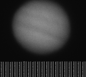

Bonjour a tous
J'ai utilisé le mode video de l'ASIAIR dernièrement pour du planétaire avec ma SWO 294MC pro.
J'ai fait une série de video, toutes avec le meme réglage (Expo, gain, ROI, WB).
Le probleme que je rencontre c'est que sur certaine video la dernière image semble corrompue
Je dirai ~ une vidéo sur 4 ont la dernière image "mal enregistrée"...
Voici a quoi ressemble la dernière frame des videos dans ce cas.
Avez-vous déjà rencontré ce probleme ?

Il y a 14 heures, ClearSky62 a dit :
Jamais désolé. Personnellement je n'utilise pas l'asiair en planétaire, il n'est pas encore assez optimal pour ça.

Il y a 9 heures, Drase a dit :
Merci pour ta réponse Drase.
J'uilise le mode video en planetaire avec satifaction de mon point de vue. Sauf ce problème aléatoire de la dernière frame de la vidéo qui ne s'enregistre pas correctement et qui m'empêche de faire un traitement par lot entièrement automatisé avec AutoStakkert.
Qu'est ce qui n'est pas "optimal" en mode video pour le planétaire ?

il y a 52 minutes, ClearSky62 a dit :
Ça a peut être changé, mais l’année dernière de mémoire pas d’enregistrement possible en SER, et puis la rapidité d’enregistrement, primordiale en planetaire. Mais avec toutes les évolutions ils ont probablement amélioré ce mode je ne sais pas
