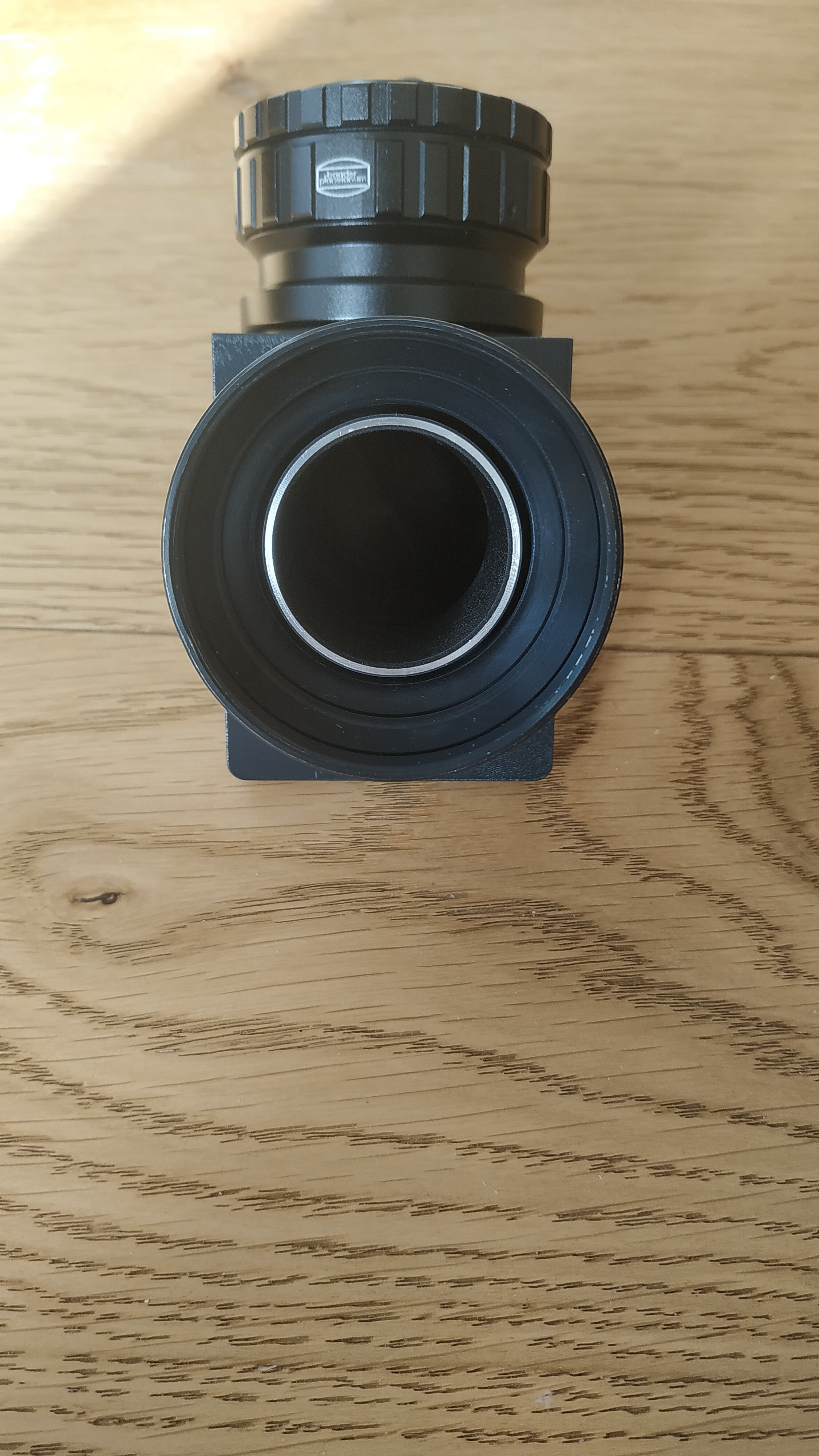

Comme je n'ai pas eu de flare avec le RC d'origine Celestron en 31.75, je vais essayer un petit montage :
J'ai inséré une jupe 31.75 dans ma jupe 2" de RC.
Ainsi, peut-être qu'en diaphragmant (à +/- 28mm) dès l'entrée du RC, le flare diminuera...voire disparaitra ;)
