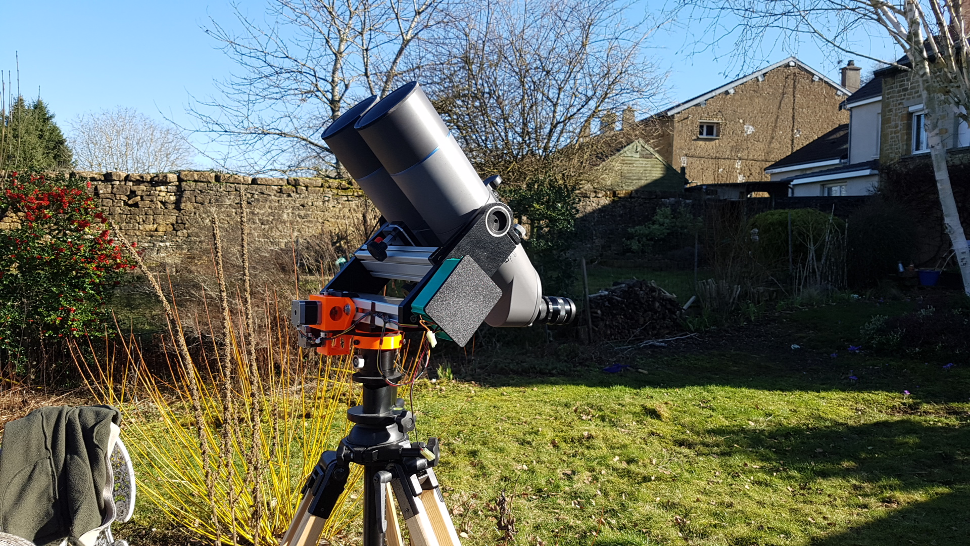

Cet hiver c'était la motorisation de la fourche Binoptic de mes jumelles (voir dans "les bricoleurs", projet basé sur ONSTEP avec 2 NEMA 17, VSF puis courroies).
Le truc dormait depuis un mois, au chaud attendant le ciel.
J'ai aussi (en attendant le ciel) remotorisé ma table équatoriale sur les mêmes bases, le prochain test sera une sortie du Strock et je m'attend à un vrai moment de plaisir!
Cet après midi j'ai donc tout sorti: le Belrebach, la fourche, les jumelles. Puis j'ai vaguement orienté le truc au nord et attendu la nuit.
18h00 alignement du  viseur et des jumelles sur une pointe de toiture éloignée d'un bon km.
20h00 visée polaire aux petits oignons et définition de la position Home sur l'appli Onstep

Je me dis, avant de replier tout ça que j'ai bien fait de bricoler un peu: je trouvais pénible, non pas de chercher les objets (encore que parfois...), mais surtout de devoir constamment mettre les mains sur les jumelles pour recentrer.
A chaque recadrage succède une période de vibrations, puis quelques dizaines de secondes d'observation, puis... recadrage...
Avec le suivi, d'une qualité comparable à celui d'une bonne table équatoriale, une fois l'objet centré et la MAP bien calée, il ne reste plus que le plaisir de l'observation!
l'idée de dessiner devient à nouveau une "possibilité" car il ne restera plus qu'à gérer le problème des lunettes à mettre, enlever, remettre... sauf que là je pourrais prendre mon temps: à mon retour l'objet sera toujours dans le champ, parfaitement immobile.
