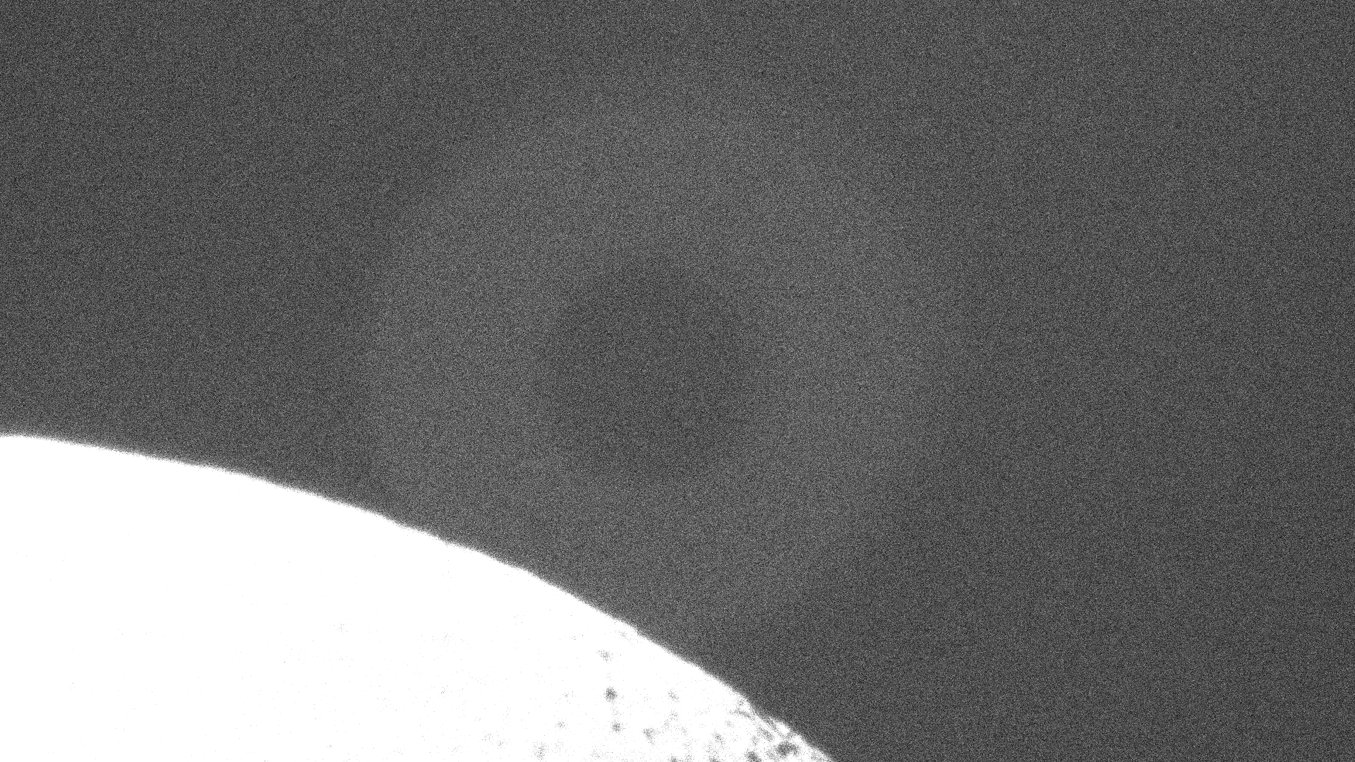

Je débute en VA, lors de ma 1ere observation de la lune avec ma caméra (QHY5III 462), j'ai vu qu'un réducteur de focale était nécessaire pour ce genre de cible... j'en ai donc acheté un (Antares 0,5), mais lors de l’observation suivante, un halo est apparu: il correspond à la lame de mon SC --> voir photo ci dessous.
Quelqu'un peu m’expliquer pourquoi? et comment y remédier?

Merci pour ton retour. Dans ton cas le halo viens de la luminosité de l'étoile, dans le mien c'est clairement la lame de mon SC, il est centré sur l'image et j'ai fait le test en mettant un doigt devant, il apparait bien sur le halo...
Sur la photo que j'ai envoyé, j'ai fait des réglages pour faire ressortir le halo, en faisant les bons réglages le halo est atténué (mais qd même présent).
Ca ne m'a pas empêche de faire une belle 1ère photo de la lune 😀 mais c'est quand même gênant, car sur certains clichés on le devine...

Idem, réducteur sur la cam et directement au foyer, mais j'ai également essayé sur le renvoi coudé et je le même souci.
hier soir, pour étalonner ma monture, je me suis calé sur  betelgeuse et aldebaran
donc des étoiles bien brillantes
sur aldebaran, j’ai eu exactement le même halo
Par exemple étoiles pas au centre de l’écran un peu en bas à droite-> halo a l’opposé en haut à gauche
il a disparu une fois l’étoile pile au centre de mon écran

J'ai continué mes investigations de mon côté:
 - J'ai testé le réducteur de focale en plein jour --> Idem
 - J'ai testé sur un vieux téléscope ETX-90 (même principe qu'un SC) --> Idem
 - J'ai ajouté un filtre lunaire --> Idem, sauf qu'il était plus gros (car à une distance différente du capteur)
Je ne vois que 2 explications : Soit il y a un défaut de fabrication sur le réducteur de focale, soit ce n'est pas compatible avec un SC... ou encore éventuellement, je m'y prends comme un manche... 😆
Des avis??
