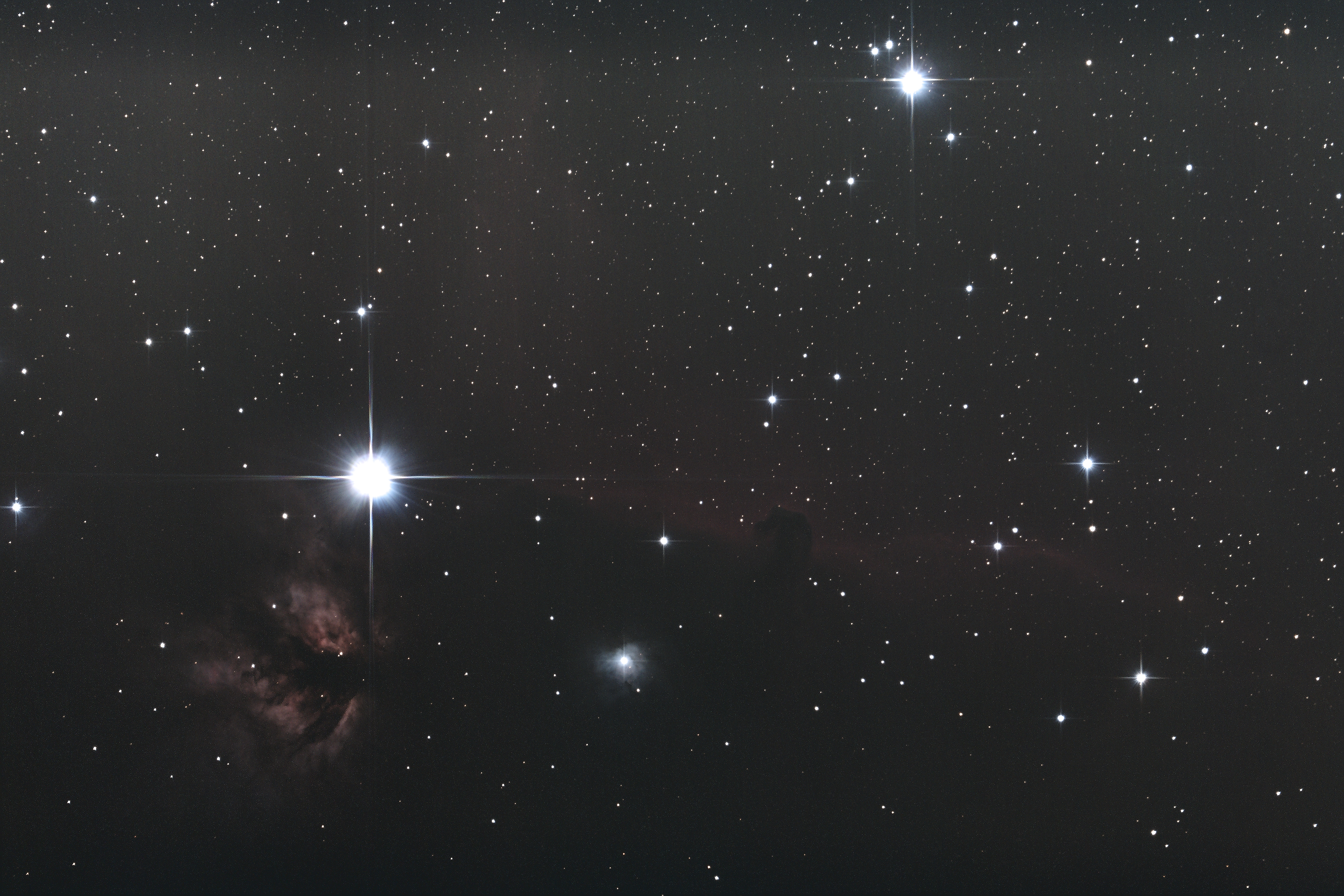

hier soir j'ai enfin pu tester mon newton, attendu depuis plusieurs mois il est enfin là, un SW 130PDS.
Malheureusement, la lune est pile dans l'axe du cheval, et en plus j'ai eu droit à un léger voile brumeux, donc des conditions bien mauvaises.
Je n'ai pas pu faire des poses de plus de 60sec, et même comme ça... j'ose à peine uploader l'image :D, mais j'ai quelques questions concernant le newton.
Le setup :
SW 130PDS
eq5 motorisée eqstar
canon 60D astrodon
guidage 30x120 + gpcam2 224C
Moins de deux heures totales avec des poses unitaires de 60secondes, DOF habituels.
Traitement Siril et PS vite fait, il n'y a rien à en tirer.
Les questions :
A priori ma collimation n'est pas bonne, vous confirmez?
Les doubles aigrettes viennent de la collimation ou il y a autre chose?
Vous utilisez quoi comme collimateur, parce-que j'ai un oculaire à miroir percé (un petit machin à 20 balles), mais avec tout le jeu que je récupère, même sans serrer les PO, c'est pas simple de savoir si je suis centré ou non, et on ne voit pas grand choses là dedans...

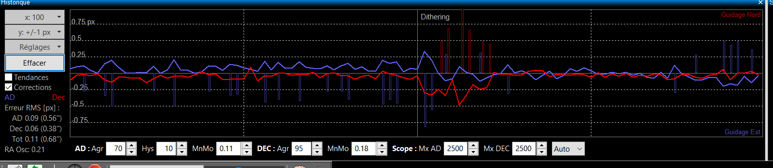

Sinon, je le redis encore, mais je suis plus que ravi de cette EQ5 et de sa motorisation eqstar, chargée à presque 6Kg j'ai une courbe de guidage.... plutôt pas mal je trouve.
(et là on était pas au mieux de la soirée, je l'ai vu descendre à 0.53" pendant pas mal de temps ;) )Capture3.thumb.PNG.8315b4c06242e9fc0daeaf003edcb8b1.PNG
Bon, maintenant, l'horreur du jour...
et la brute d'empilement :
ic434.tif

D'autre part, il faudrait utiliser un filtre cls ccd ou uhc pour mieux faire sortir la nébuleuse. Ce genre de filtre éteint un peu les étoiles et donc Alnitak. Faire des poses de 240s avec ce genre de filtre.
Il y a 8 heures, 6ri.l a dit :
Difficile à dire mais je la trouve pas si mal que ça.
Perso un simple cheshire.
Non, pas la collim. Cela vient du fait que les branches de l'araignée ne sont pas parfaitement perpendiculaires

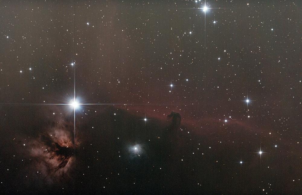

J'ai bricolé un peu sur ta tif de sortie et j'arrive à sortir ça :

merci pour toutes ces infos.
le CLS j'en ai un mais vu q'il est vissé dans ma lunette, j'ai complétement oublié.
Il faut que je revoie mon araignée... pas cool pour un tube neuf 😕 mais bon, à ce tarif, on va pas se plaindre.
