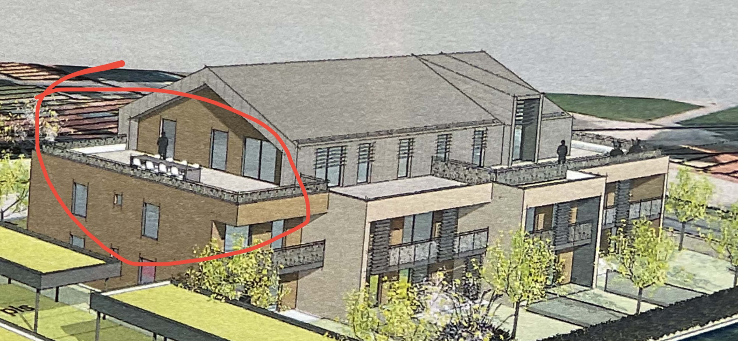

Je suis en train d’acheter un appartement avec une terrasse orientée Ouest avec le soleil couchant donc.
Il y aura sur cette terrasse des dalles grises qui j’imagine emmagasinent bien la chaleur et la restitue la nuit surtout l’été.
Y a t’il un moyen d’isoler un peu la partie où je poserai le scope ?
Genre une planche de bois ou tapis?
c’est pour un dobson 300 (miroir en quartz) avec comme futur projet la table équatoriale et j’aimerais bien en profiter depuis chez moi .
Merci d’avance et bon ciel

Ce n’est pas encore construit mais niveau isolation c’est au norme rt2012
Les terrassés sont en dalle montés sur plot.
je suis au dernier étage donc.
c’est mieux ?

Même avec un bâtiment mal isolé les perturbations causées par le chauffage à l'intérieur seront insignifiantes car la température de surface reste très proche de l'ambiant ; il n'y a pas de convection (sauf bien sur si quelqu'un ouvre les fenêtres en grand). Par contre même avec une RT2012 la dalle va chauffer au soleil, et se refroidir ensuite pendant la nuit. Arroser ne servira pas à grand chose, ni faire de l'ombre, car les murs aussi vont se réchauffer.

J’ai un toit terrasse rt2012 quand il neige ça tient plus longtemps qu’au sol, donc à mon sens y pas trop de soucis à se faire sur la chaleur dégagée par l’appparement du dessous. C’est plus la chaleur des murs et des dalles qui va gêner
