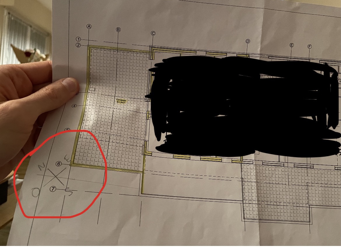

@adamckiewicz  par contre la terrasse  fait 6m de large donc j’essaierai de mettre en bord pour être à 6 mètres du mur ça peut limiter peu être la chaleur. J’ai vu aussi que le toit sera en bardage acier isolé je ne sais pas si ça influe
Je ferai un coin avec une bâche blanche et on verra bien ce que ça donne avec la fc100

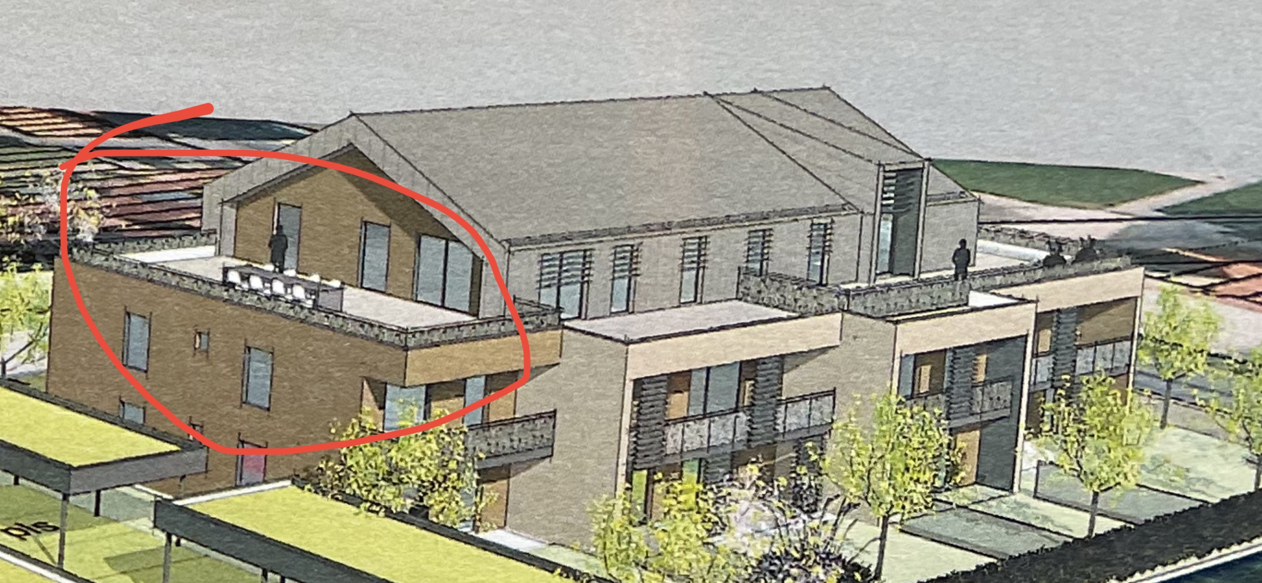

la toiture est en bardage acier et je suis au dernier étage cf photo
Visiblement c'est une isolation intérieure, donc les murs vont chauffer au soleil. Difficile de prévoir ce que ça va donner concrètement.

La réception de chantier est pour bientôt, ou le chantier n'a pas encore débuté ? Dans tous les cas, tu as le temps de tester avant d'essayer de modifier quoi que ce soit.

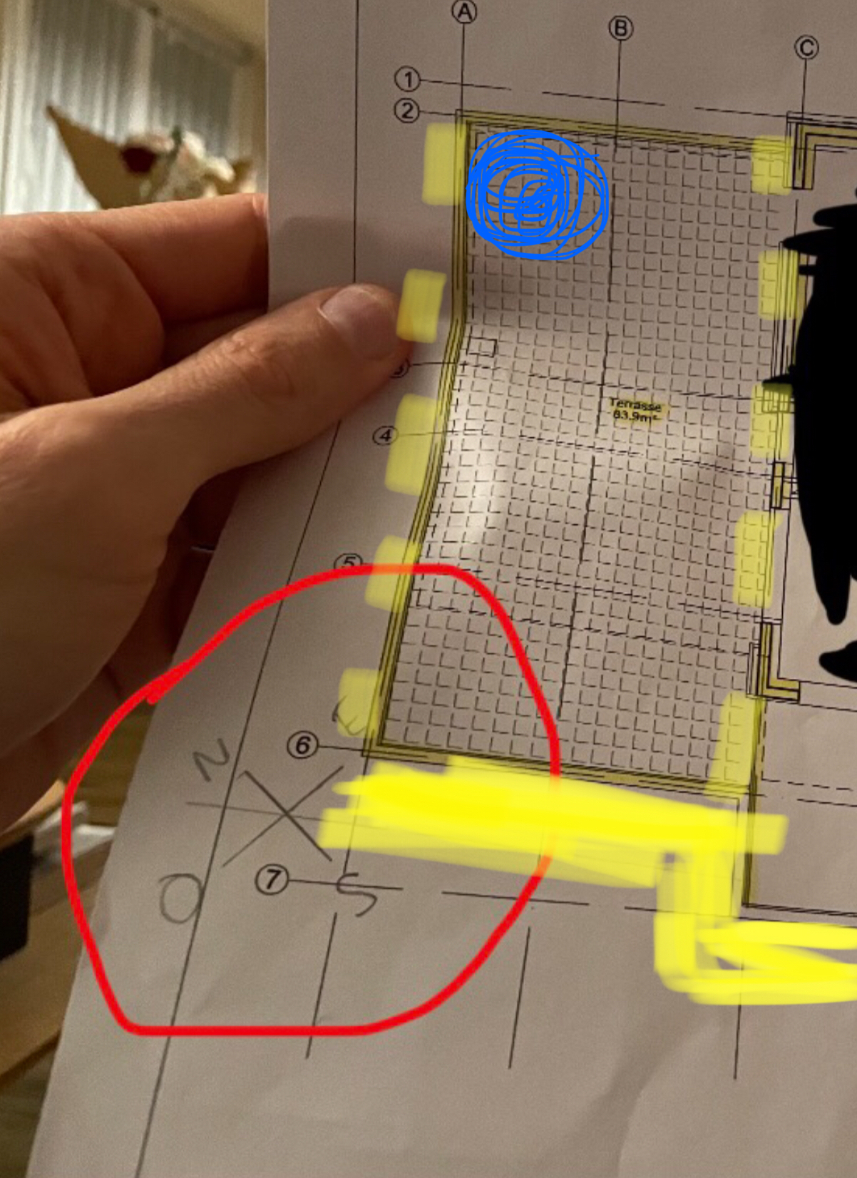

Vue l’orientation, j’ai indiqué en jaune la quantité de Soleil que verront les façades. C’est au nord de ta terrasse que tu serais le moins gêné par la turbulence (zone en bleu), mais tu ne pourras pas vraiment pointer vers le sud sans passer au dessus des façades et du toit réchauffés par le soleil. Tu seras limité à un secteur Est/Nord/Ouest. C’est déjà pas mal pour les nébuleuses !

il y a 19 minutes, Fred_76 a dit :
 Ah on a écrit en même temps le message!
Du coup je n’ai pas accès au Sud alors :(
alors pour le CP je m’essayerai dans ce coin là avec le dobson ;)
et la lulu je la déplacerai sur la terrasse on verra bien ce que ça donnera !!
