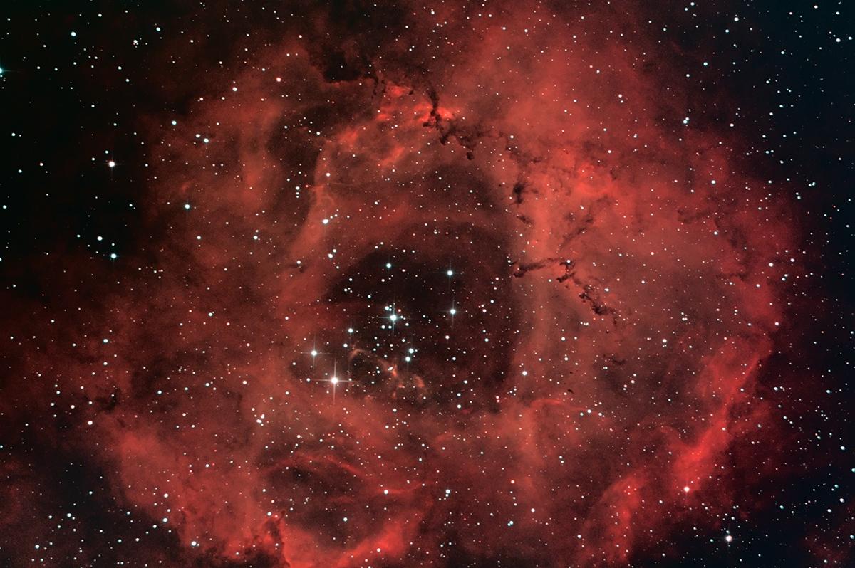

Apres la grande nébuleuse d’orion, je ne pouvais pas passer à côté de ma première Rosette,  surtout avant d’avoir la lune trop présente, et en profitant du temps clément de ces derniers jours.
J’ai donc réussi à prendre environ 6 heures d’images sur deux soirs avec des poses unitaires de 180s, darks, flats and darkflats, le tout avec mon newton 150/750 , mon canon eos 100d astrodon et un filtre l-enhance, monté sur une Ioptron cem25p.
Pour le guidage  asi120mini+Zwo mini guide scope et asiair v1.
Toujours des problèmes d’étoiles étirées sur les bords malgré le correcteur et le rajout d’une bague de 1 mm : j’ai plutôt l’impression d’avoir un problème de tilt car ça déforme plus dans un coin et non uniformément ...
J’ai depuis simplifié le montage mais je pense que ça pêche au niveau du porte oculaire, je referai un essai  prochainement ...
Pretraitement SIRIL et traitement  Ps
J’ai utilisé le script avec drizzle : impossible d’avoir un étalonnage des couleurs par photométrie, celui ci échoue systématiquement. J’ai bien doublé ma longueur focale, rien à faire.
Avec 6 heures d’images , je ne peux pas m’empêcher de penser que je devrais avoir plus de signal, quelque chose qui « pète » un peu plus, non ?
Dernière question : j’ai fais 30 darks de flats. Ce n’est pas nécessaire d’en faire autant non ?
Allez, voici le résultat, dites moi si on peut en tirer plus.
Merci et bon ciels
Remi

Belle rosette :) mais l'image souffre d'un gradient. Ce bleu sur le fond du ciel est un peu curieux. As tu fait un retrait de gradient sous siril ?

 Il faudrait avoir le tif de sortie de siril et sans retrait de gradient.

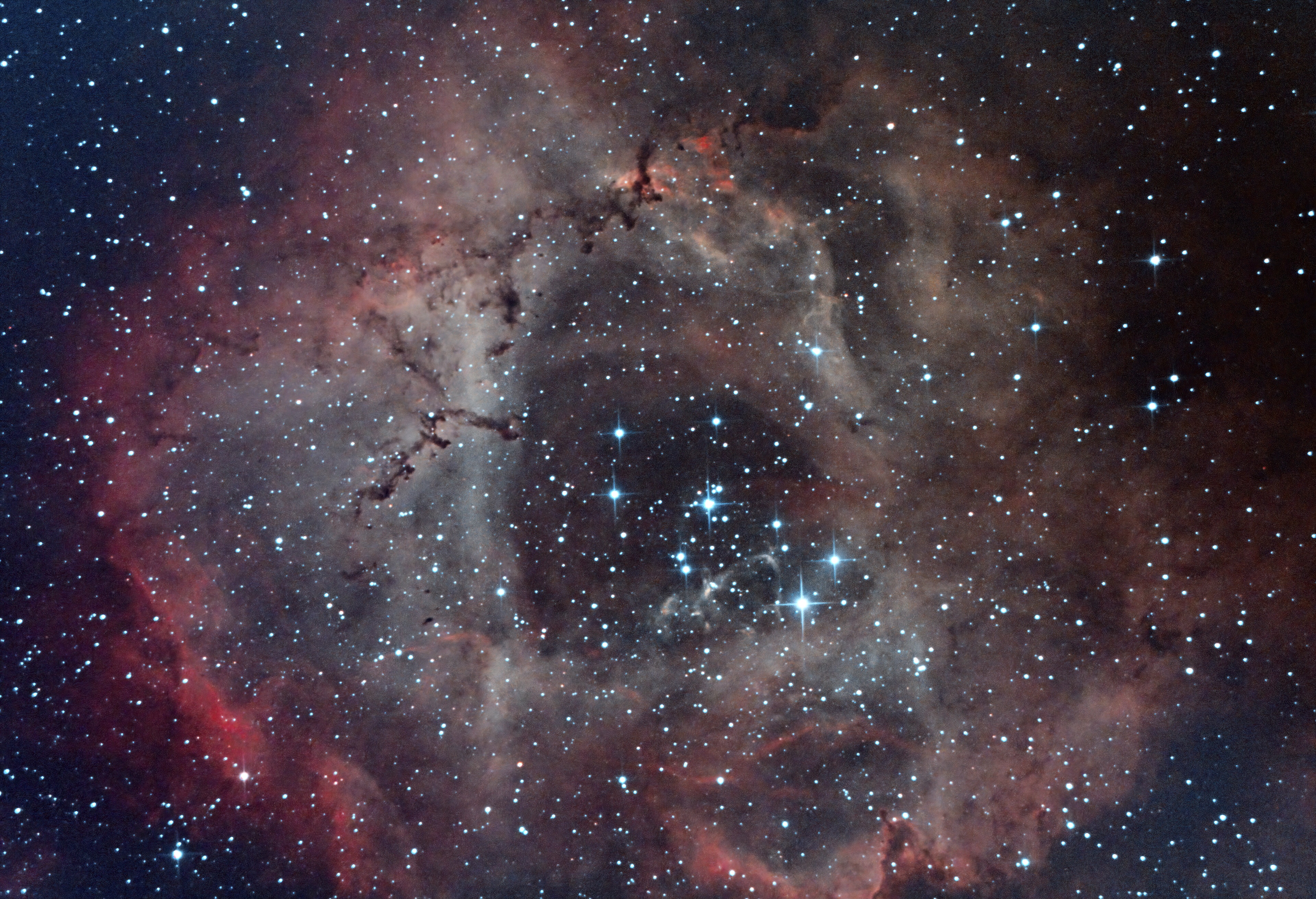

Je remet ci après une version retravaillée en ayant soigné le retrait de gradient. Il y a un peu moins de bleu et les couleurs tirent plus vers le brun. Est ce que c'est mieux ?

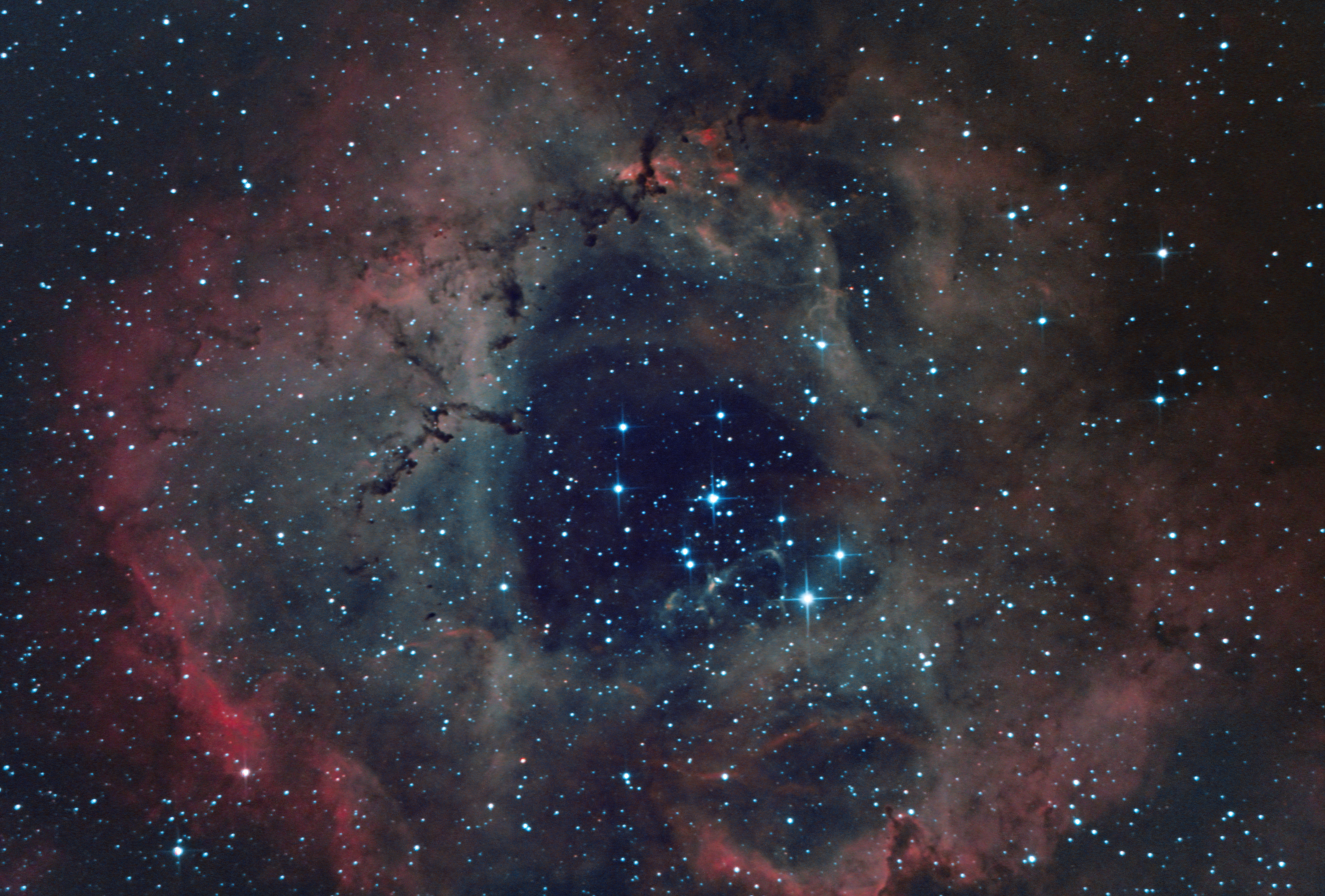

Bon, j'ai quand même fait un traitement en récupérant chaque couche et en équilibrant le niveau du noir. Je ne vois pas de gradient et je n'ai pas fait de retrait.
Ça donne ça :

Wow !
Merci pour ton retour et pour le temps que tu as passé à traiter mon image.
C'est dingue la différence entre cette image et la mienne.
Je vais reprendre le traitement en ne faisant pas de retrait de gradient pour voir la différence et voir si j'arrive à un résultat approchant le tien.

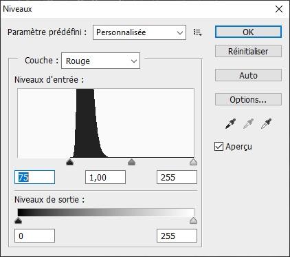

Voici comment j'ai fait dans photoshop :
- afficher l'histogramme de l'image
- onglet couches, successivement pour chacune des 3 couches r, v, b que tu sélectionnes en cliquant sur l'oeil à gauche tu fais :
   image -> réglages -> niveaux et tu amènes le curseur de gauche au début de l'histogramme :
ensuite, couches -> RVB tu retrouves une image rvb de ta rosette
Puis onglet calques, tu sélectionnes le calque de ton image et tu fais deux fois ctrl  j pour obtenir au total 3 calques
- calque du bas -> clic droit -> supprimmer ( reste 2 calques)
- calque du bas -> type de calque tu le passes de normal à luminosité
- calque du haut -> type de calque tu le passes de normal à couleurs
-  sélectionner le calque du bas et faire image -> réglages -> désaturation
- masquer le calque du haut en cliquant sur l'oeil du calque
- sélectionner le calque du bas et faire image -> réglages -> courbes  et faire une courbe en S ( jusqu'à un résultat satisfaisant et sans exagération)
- sélectionner le calque du haut et faire filtre -> atténuation -> flou gaussien -> 4 pixels
- toujours sur l'image du haut faire image -> réglages -> teinte/saturation et monter la saturation jusqu'à un résultat satisfaisant et sans exagération
- puis faire calque -> aplatir l'image
- onglet calque, sélectionner le calque puis faire ctrl j
- sélectionner le calque du haut et faire filtre -> divers -> passe haut 1,8 pixel
- passer le calque du haut en mode incrustation
FINI :)
Bonne continuation
Modifié par latrade24
Alors  la chapeau, c’est carrément un tuto complet pour le traitement d’images sous ps que tu m’as mis là.
En fait, je démarre  comme toi en réglant les niveaux, au début de l’histogramme, couche par couche puis j’étire ma courbe pour obtenir cette forme de s, mais je le fais sur le calque rvb sans copier mes calques comme toi.
Je vais refaire le pretraitement en ne retirant pas le gradient car en sortie de pretraitement, mon histogramme est bien plus calé vers la gauche, je verrai si je me rapproche de tes valeurs
Ensuite je suis le tuto traitement PS de Colmic, qui en général me donne de bons résultats.
Je vais faire mon traitement comme toi, ça me permettra de voir les effets sur l’image étape par étape pour mieux comprendre ce que je fais finalement.
