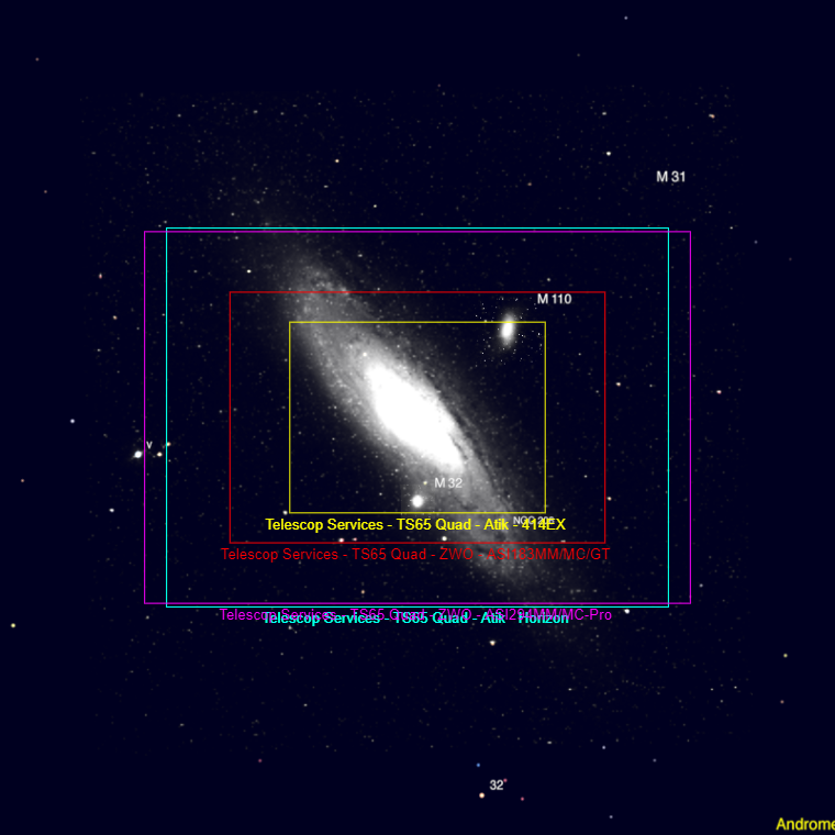

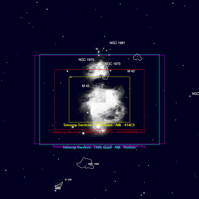

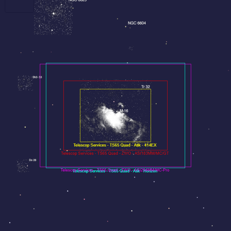

Il y a 4 heures, manu69 a dit :
TS 65 quadruplet
 c'est bien la TS Optics AP 65/420 Imaging Star ?
et j'imagine que c'est pour du grand champ
Ainsi, regardes ce que cela donne avec M16, M31 et Orion
1066977686_astronomy_tools_fovts65M31.png.655fb6139bd8a52eeaf8d79dd21ca251.png 2024097143_astronomy_tools_fovts65Orion.png.d6c8fd71a37838b4cdc90ee35c16d13d.png
donc au niveau cam  je prendrai soit la ZWO 294mc Pro soit la Atik Horizon et je laisserai tomber les autres
Pour ce qui est de la RAF, je prendrai la RAF de la marque de la cam !

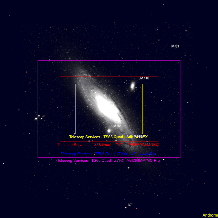

je me suis équipé que de cams ZWO (cause Asiair !) et j'ai revendu toutes mes autres cams (Altair, Touptek, Inova,...) et plus particulièrement une Atik Infinity que j'aimais bcp pour le CP car son logiciel de live stacking et de visuel assistée me plaisait bien !
et quand j'ai découvert la ASI294mc pro, elle est bien au dessus de l'Atik infinity en tant qu'imageur !
Il te faudrait comparer les deux plus en détails mais elles sont très proches en terme de résolution et taille de capteur mais aussi en terme de bruit - Par contre, la 294 a des pixels plus gros : à voir suivant ton seeing car cela va jouer sur ton échantillonage !
