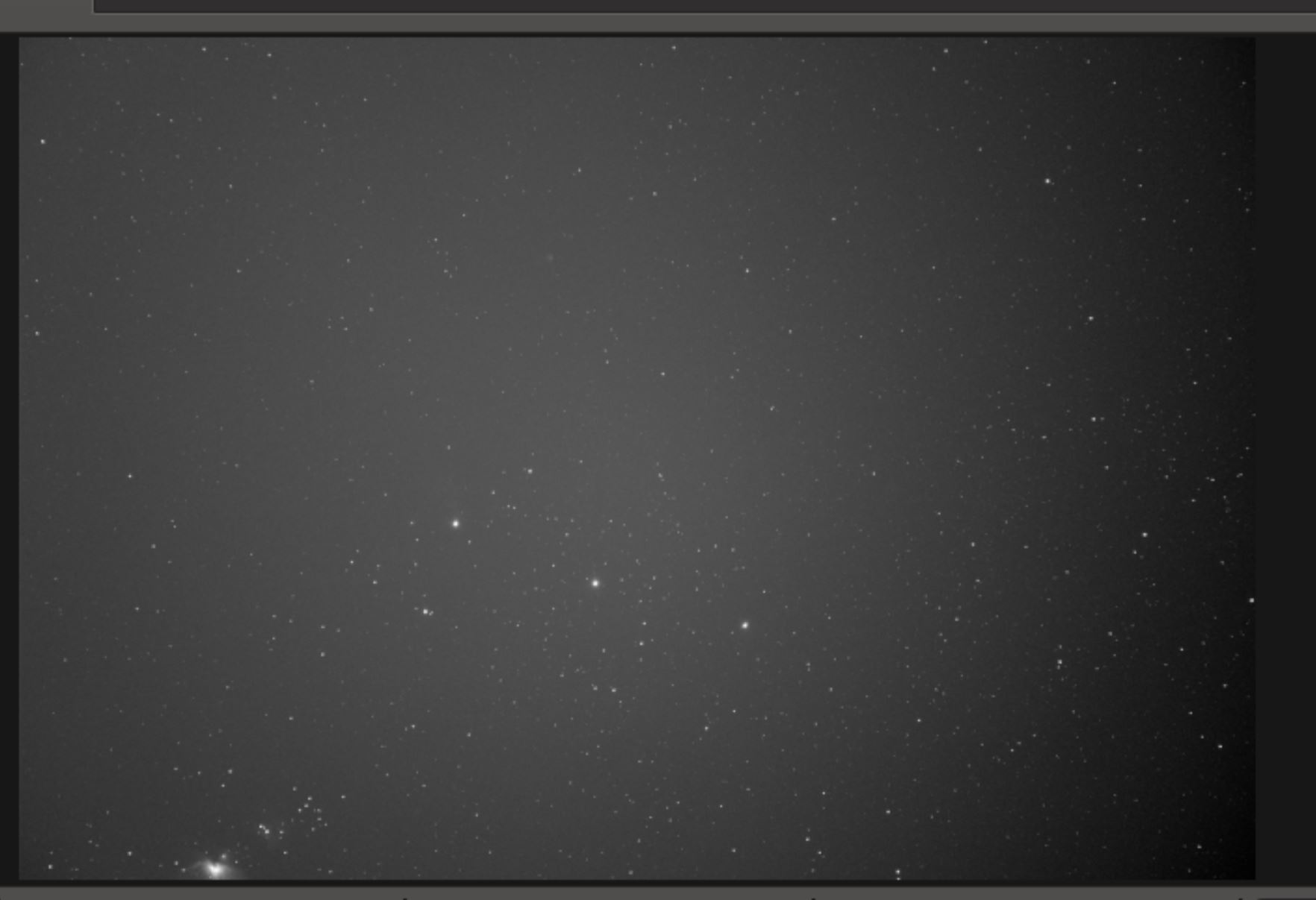

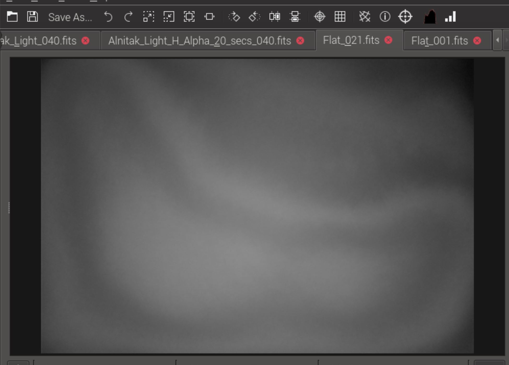

je fais appel à vous pour savoir si un flat de ce type pour un filtre h alpha est normal ou pas.
En fait je débute en Astro photo avec caméra monochrome.
les flats des filtres rouges vert ou bleu sont normaux.
c’est un filtre astronomik h aplpha 6nm.
Merci pour votre aide.

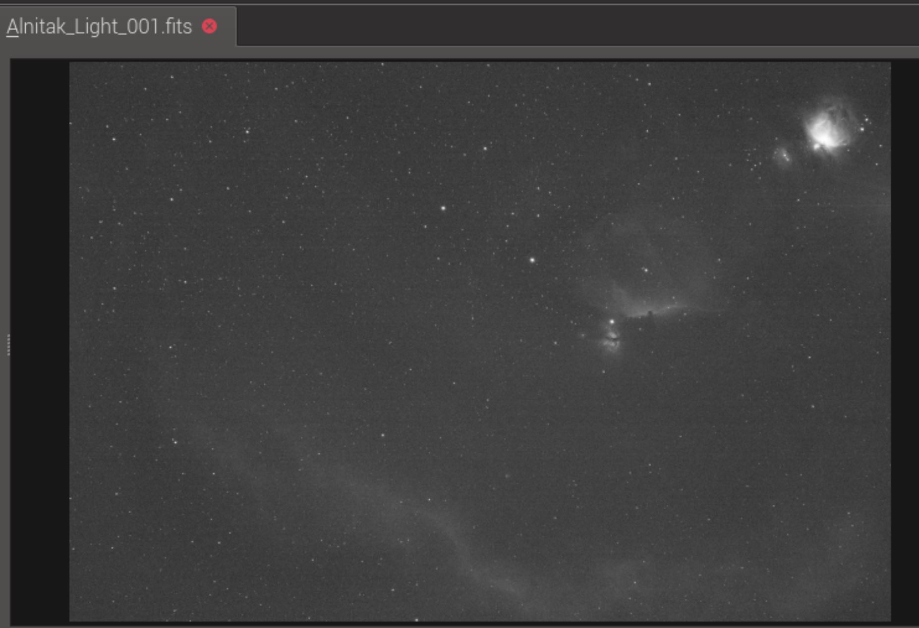

ce sont deux images prises au même moment mais l’une avec le h alpha et l’autre avec filtre vert.
toutes deux sont brutes sans étalonnage bien sûr.
en fait j’ai trouvé sur des forums américains qu’il s’agit d’un résultat normal avec le capteur CMOS que j’utilise d’ailleurs pour la toute première fois. Mais que ces “artifact” je ne sais pas comment appeler ça, seront supprimés avec les flats et cela n’arrive qu’en H alpha et en SII. Ce sont les capteurs Sony qui réagissent de cette manière.

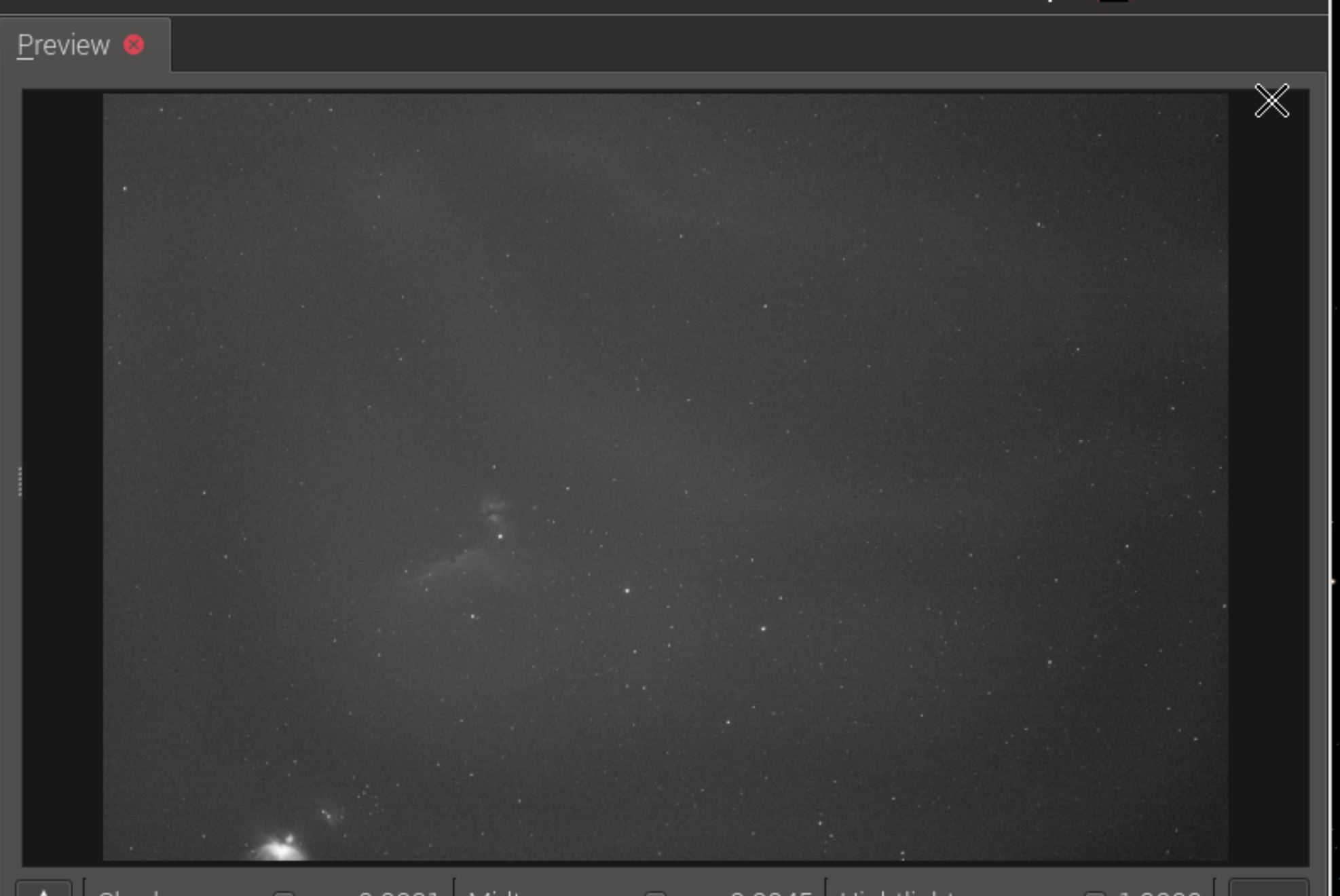

je vais encore essayer tout de même sans trop refroidir le capteur car ma première image réalisée à 0deg était superbe à 60s de temps de pose.
je l’ai également mise dans le post.
En tout cas sur l'image brute en Ha, j'ai l'impression que l'on retrouve les variations de luminosité mises en évidence par ton flat en Ha.
Par conséquent, le traitement avec les DOF de tes images Ha devrait corriger correctement ce défaut.
