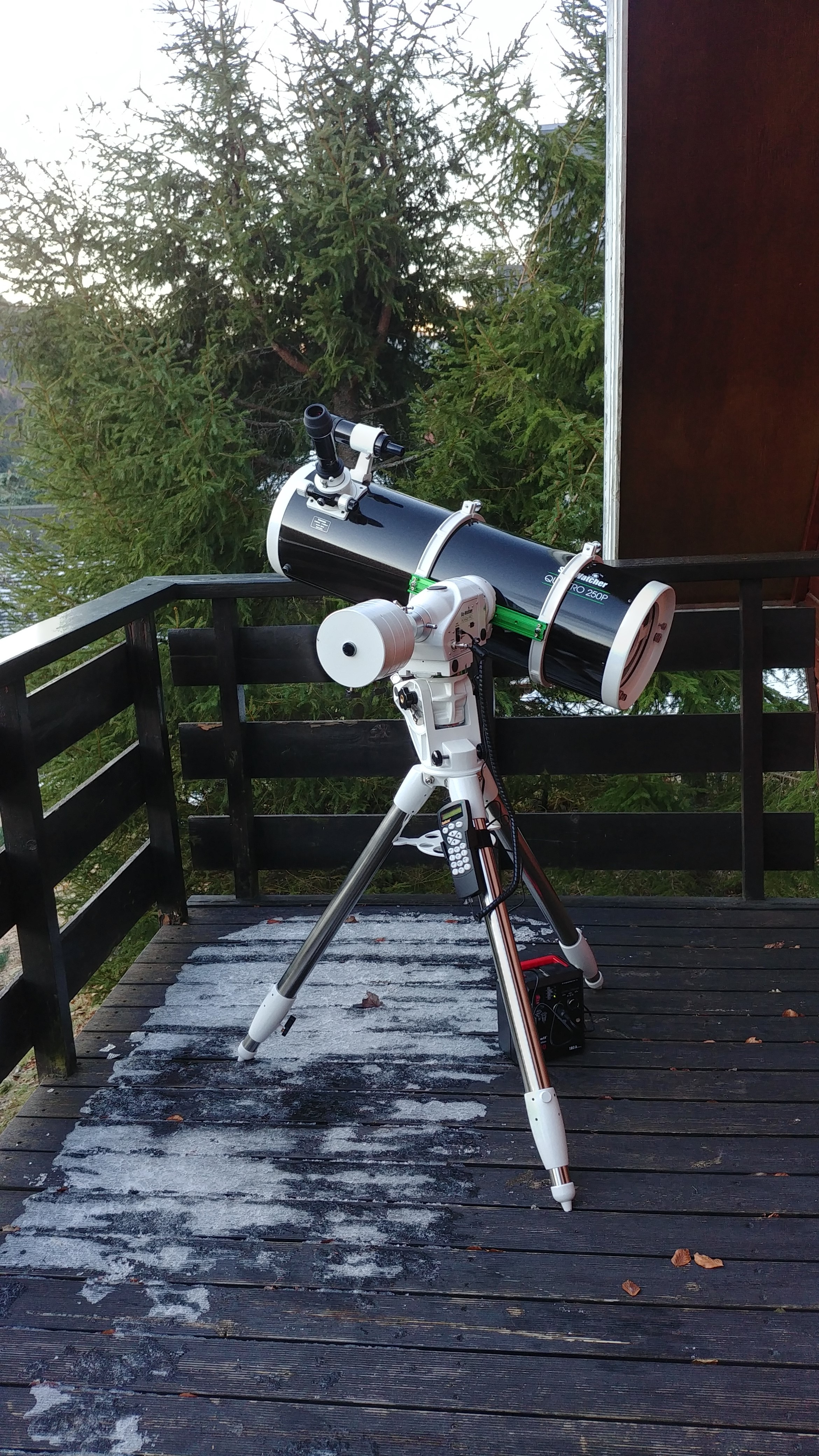

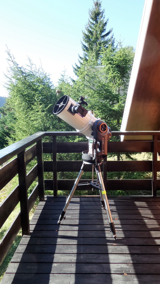

Je possède une Nexstar Evolution sur laquelle j'ai installé un Vixen R200SS ouvert à F4. Je fais de la photométrie avec un APN  Sony A6000 . Les poses sont entre 10 à 15s. Le gros avantage de cet ensemble c'est sa légereté 18kg pour l'ensemble, la batterie intégrée, et le pointage qui est convenable (10' à 15') c'est à dire l'étoile est toujours sur le capteur APS-C.
Maintenant je possède aussi une AZ-EQ6 de dernière génération (Pierro Astro) portant un Quattro 250 F4. Que j'utilise uniquement ALtAZ. Nous sommes dans un autre monde. On double le poids, on doit être vers les 35kg, mais 30s de pose sans problème, un pointage aux petits oignons (environ 3'). Le tube a la même qualité que le Vixen Donc tout va bien, sauf mon âge 🤥. Je n'ai plus suffisamment d’énergie. Je vais sûrement m'en séparer d'ici l'été et conserver EVO plus facile à mettre en oeuvre.
