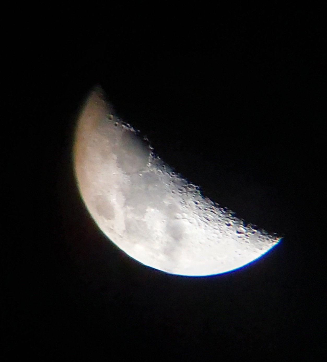

Toujours intéressé par les sciences, je me suis mis depuis peu à observer le ciel... à l'occasion de l'anniversaire de ma fille, à qui nous avons offert son premier télescope. Un "jouet" découverte (celui-ci pour ne pas le citer ...), qui lui a permis d'apprendre les bases pour régler l'instrument. Bref, nous avons réalisé notre première étape : pouvoir observer la lune d'un peu plus près. Voici un cliché grossier pris avec mon téléphone de ce que nous avons pu observer :
Ca doit paraître terriblement blasant comme vue pour les habitués, mais je vous assure qu'elle était aux anges après avoir vu ça pour la première fois ! Elle souhaite aller plus loin et nous recherchons maintenant de quoi voir cet astre avec un peu plus de précision, tout en cherchant à observer autre chose que la lune. Vénus ou Mars ne me semblent pas inaccessibles depuis la Terre ?

Ta lune est très acceptable vu le type de matos et les conditions d'acquisition. Si vous avez assez de patience et d'enthousiasme ça sera encore plus le pied avec un instrument un peu plus sérieux. Toutefois tu peux essayer de pousser un peu cette lunette, d'autres cibles sont accessibles même si le gros challenge sera de les trouver. En ce moment ça peut être difficile car la lune est très grosse, faudra attendre qu'elle soit repartie. Il te faudra alors apprendre à te repérer dans le ciel pour trouver les différentes cibles, donc apprendre à utiliser une carte et à reconnaitre les constellations.  Je ne sais pas où tu en es sur ce plan là mais les fiches qui sont fournies avec le scope te seront peut etre utiles à cela. Tu peux aussi compléter par une appli sur mobile et idéalement par un vrai bouquin d'initiation pour encaisser les bases (plus pour toi que pour la petite). Tu pourras alors essayer les plus faciles des objets du ciel profond comme la nébuleuse d'orion (si ton ciel n'est pas trop pollué par les lumières) ou l'amas des pléiades. Ce sont des cibles déjà visibles à l'oeil nu et sur lesquelles même la plus petite des lunettes donnera des choses supplémentaires à voir. Pour les planètes c'est un peu la mauvaise période : mars est en train de repartir, elle est trop petite pour voir autre chose qu'un gros point orange (qui en soit peut déjà être assez chouette à regarder si on est pas top exigent). En ce moment en première partie de nuit tu la trouveras coté est à mi hauteur, elle fait un bel et grand alignement avec deux étoiles oranges assez brillantes et normalement faciles à reconnaitre (beltelgeuse et aldébaran). Pour vénus faudra attendre, elle est trop proche du soleil en ce moment. Quand elle sera à nouveau visible tu pourras observer l'évolution des phases (comme celles de la lune, en plus petit) même si aucun détail de la surface nuageuse n'est à attendre. Pour saturne ce sera plutot pour cet été (ou fin printemps si vous êtes matinaux). Bien que ça te paraitra très petit les anneaux seront déjà visibles même s'ils ne seront pas coupés au rasoir car tu auras surement des couleurs qui baveront un peu de part et d'autre. Pour tes observations utilises toujours le grossissement minimal et montes petit à petit en t'arretant si tu trouves que ça devient trop moche. A priori tu n'auras besoin que des deux oculaires d'origine, si tu mets l'accessoire "barlow" ce sera un massacre. De toutes manières tu seras loin du grossissement de ouf promis sur la boite mais l'important est de garder une image plaisante plutot que d'avoir un gros pavé tout flou.

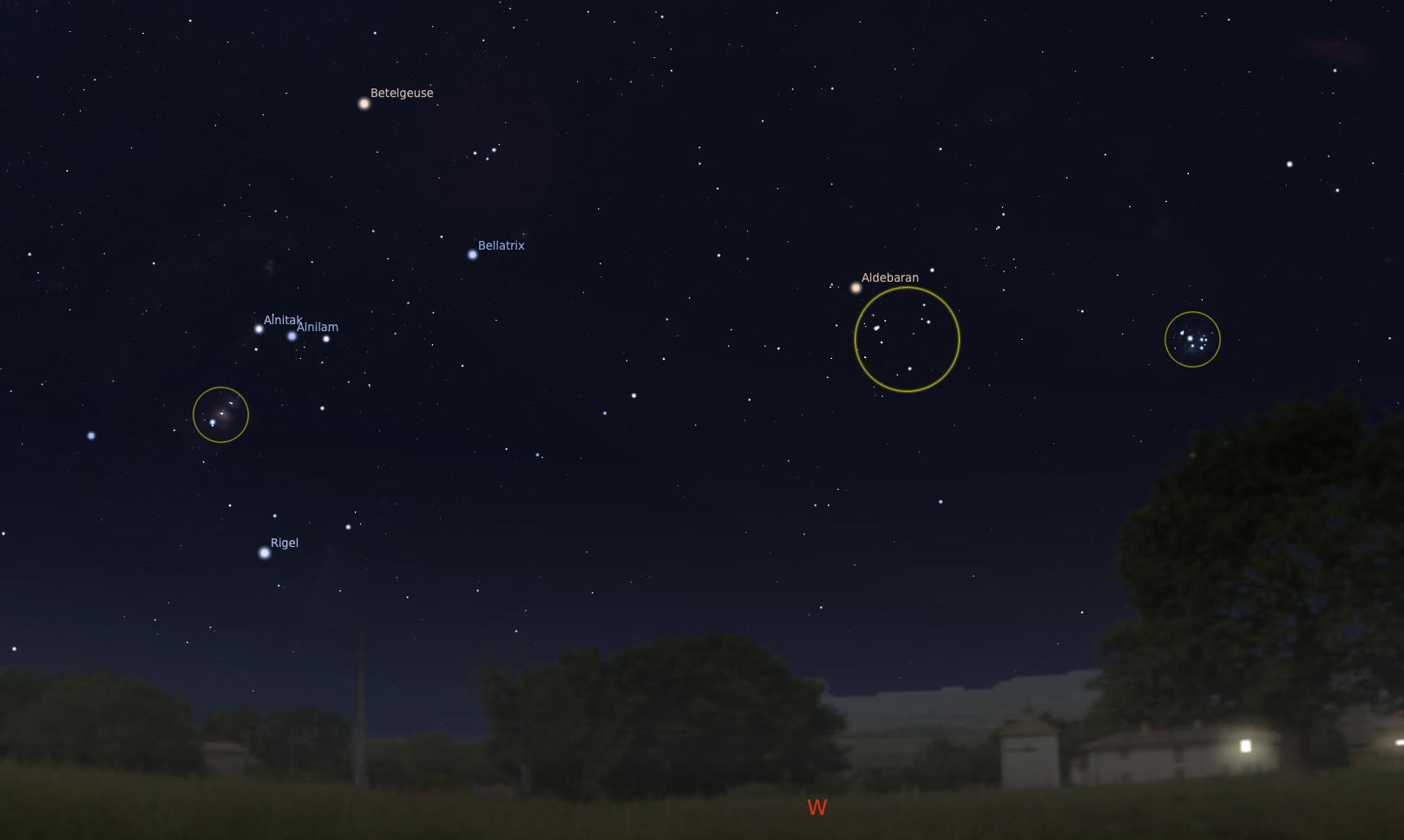

Pour faire suivre aux bons conseil de popov, voici une petite carte avec Bettelgeuse et Aldebaran visibles.
- Tu trouveras, à gauche, le petit cercle jaune avec la nébuleuse de Orion.
- Le plus grand cercle du centre regroupe plusieurs jolies étoiles (vous pouvez vous y promener)
- A droite, ceux sont les pléiades (également un regroupement d'étoiles très sympa à découvrir).
Pour mieux en profiter, observer ces amas vers 20h ou 21h avant que la lune arrive (entre le 1er et le 5 mars par exemple).
