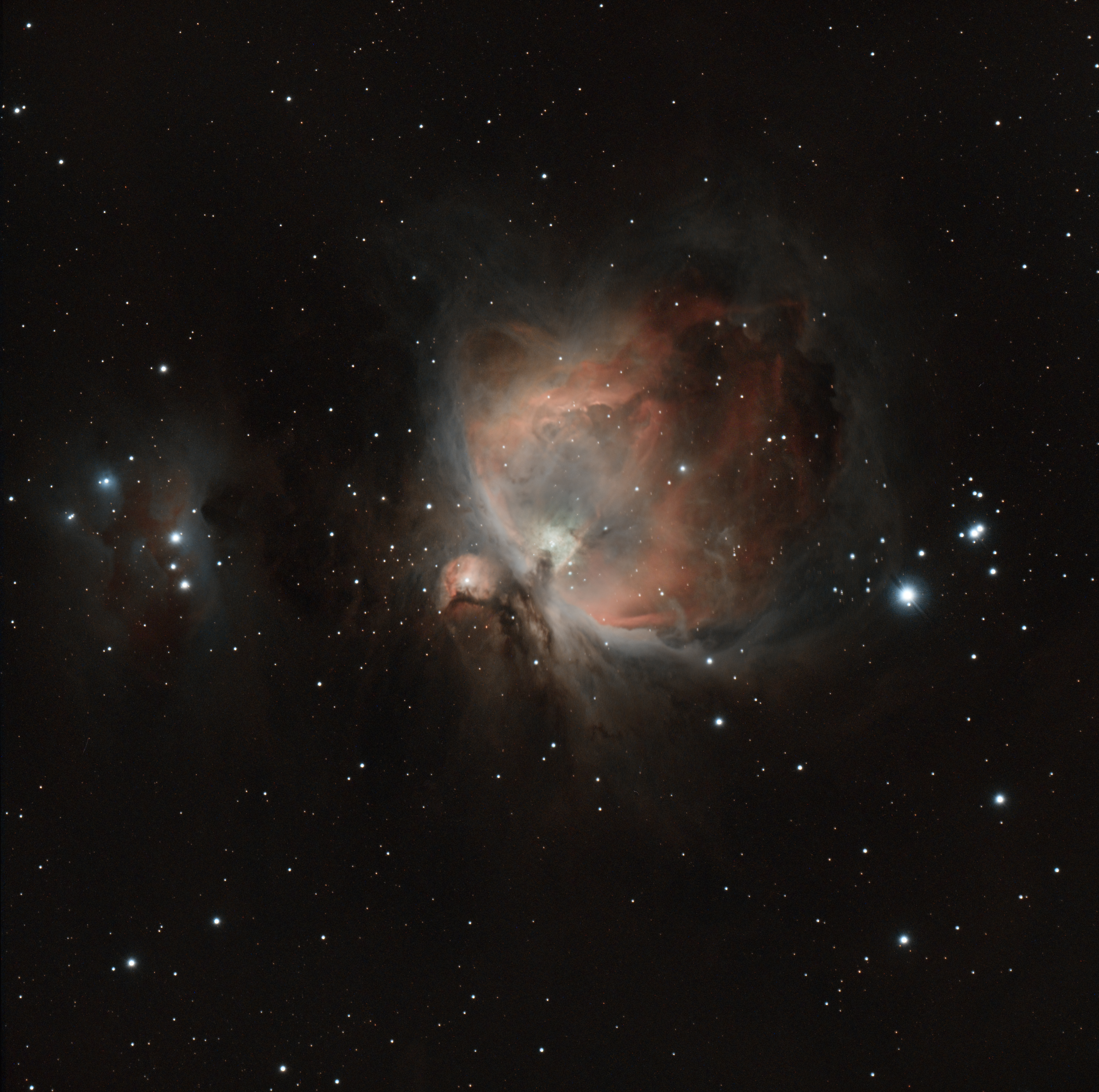

Alors, version 1: une pose de chaque, en masque et transparency:

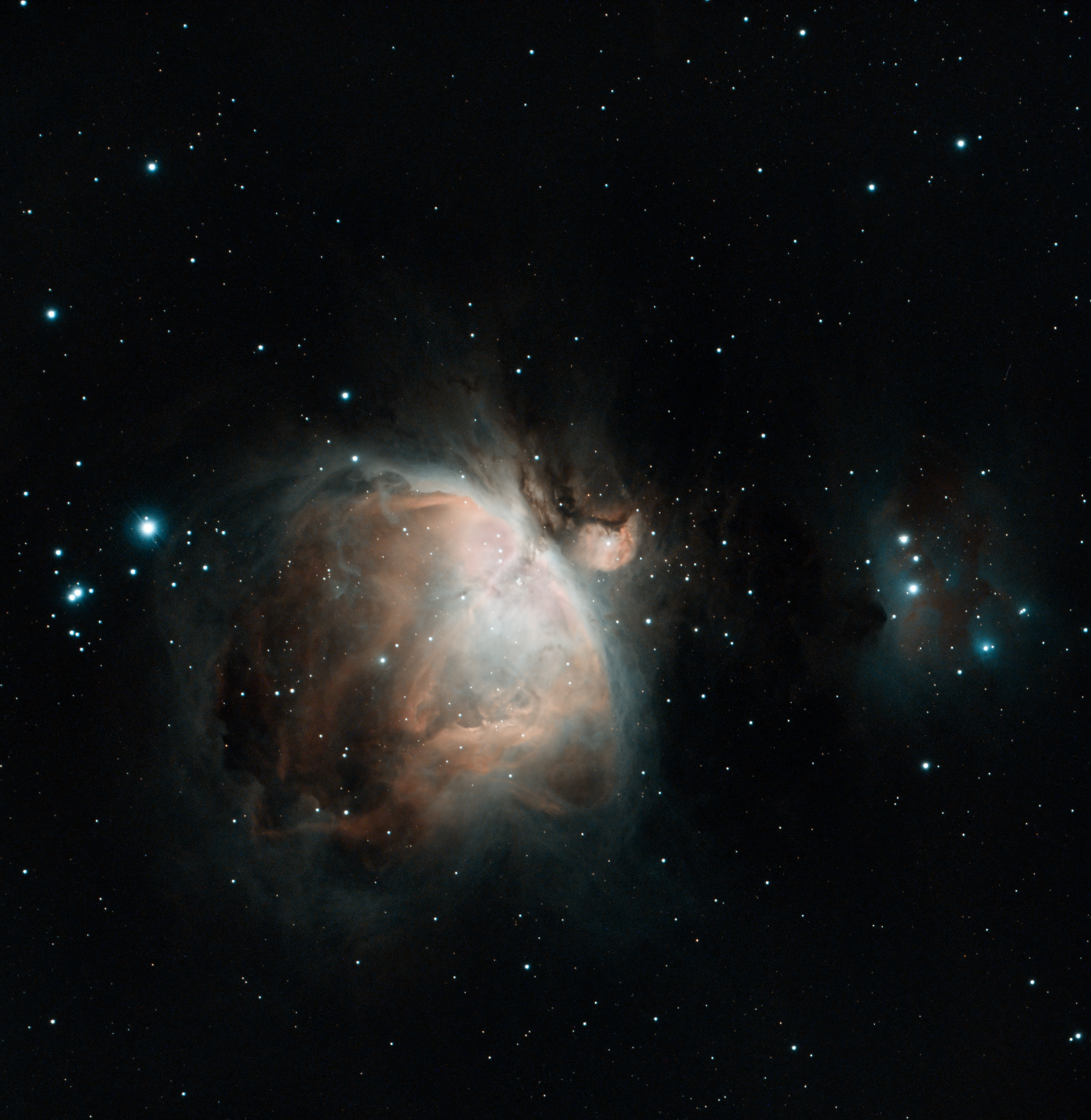

Version 2: les quelques stack et une 900s en plus masque reveal:

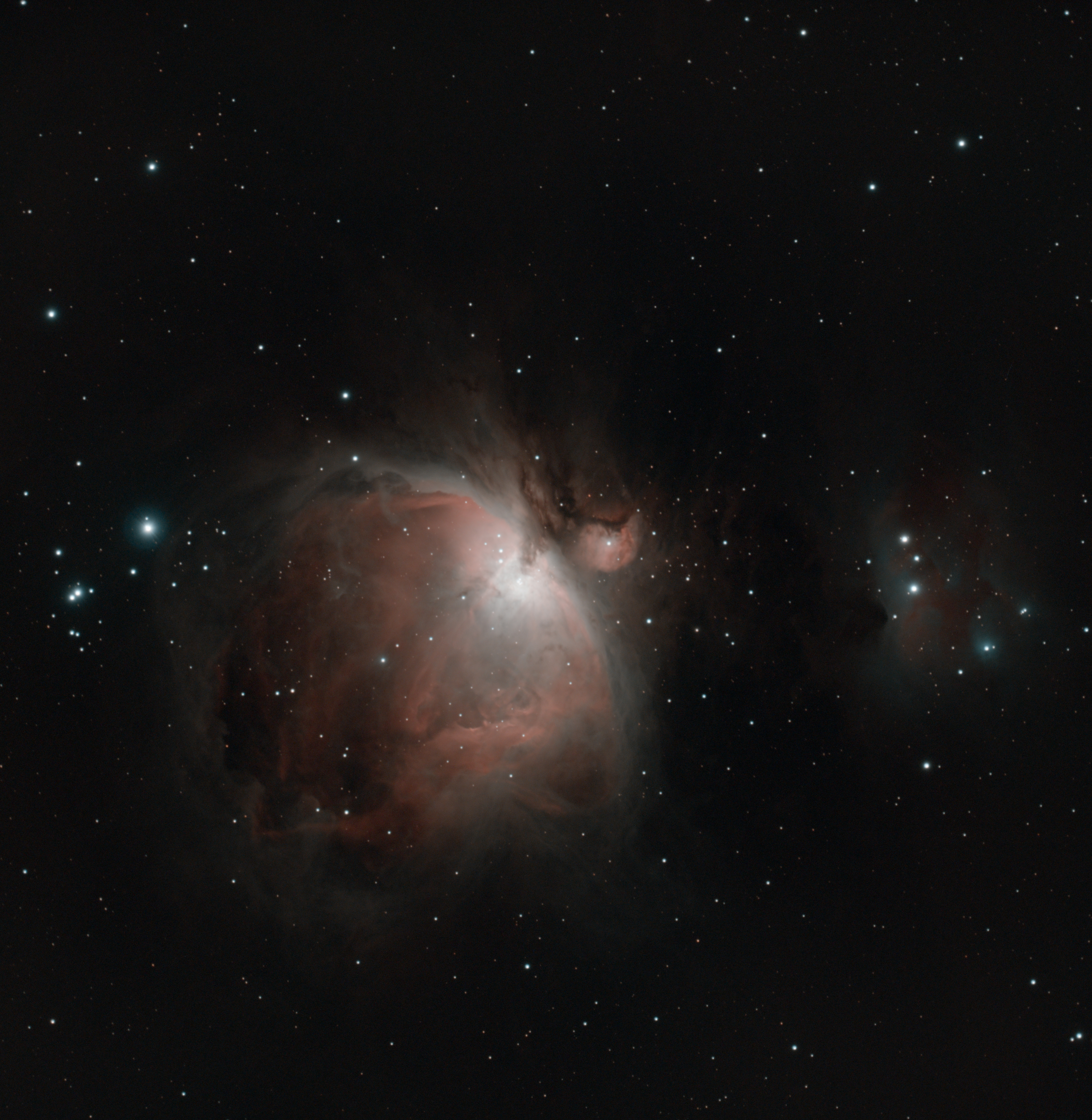

Version 3: version 2 en smart objets.

il y a 19 minutes, kptainsboob a dit :
La une me semble la plus détaillée avec une belle plage dynamique : elle est belle celle là.
C'est la plus roublarde la 1, 1 image de chaque et après l'empilement sous PS2021, juste un masque transparent par couche pour laisser passer les autres couche...
Du job d'imposteur...

La 2 et 3 sont excellentes!

Il y a 4 heures, manekineko a dit :
Oui, ce sont les deux avec le plus de signal. J'ai du virer quelques 300 s  à cause des nuages.
Si une autre fenêtre se présente, Je verrai à récupérer des 300 et 900 s.... et mettre à jour.
Le 24/02/2021 à 22:32, Sebriviere a dit :
Il se débrouille bien, l'imposteur : c'est ma préférée.
Merci pour le partage Sebriviere, j'ai l'impression que la première image a le plus de couleurs et plus vivante? Je ne peux pas tricher avec les nuages parce qu'il y en a pas!  ;- (
Il y a 3 heures, VNA a dit :
Oui,plus de nuances,mais elle est toute délavée aussi...
