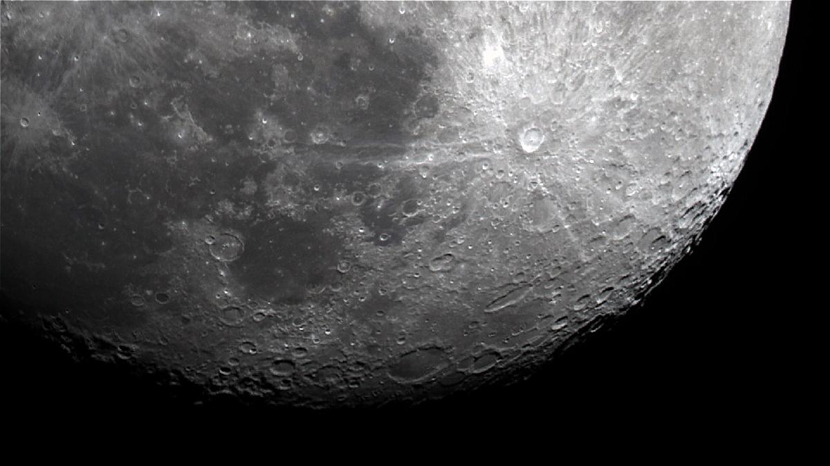

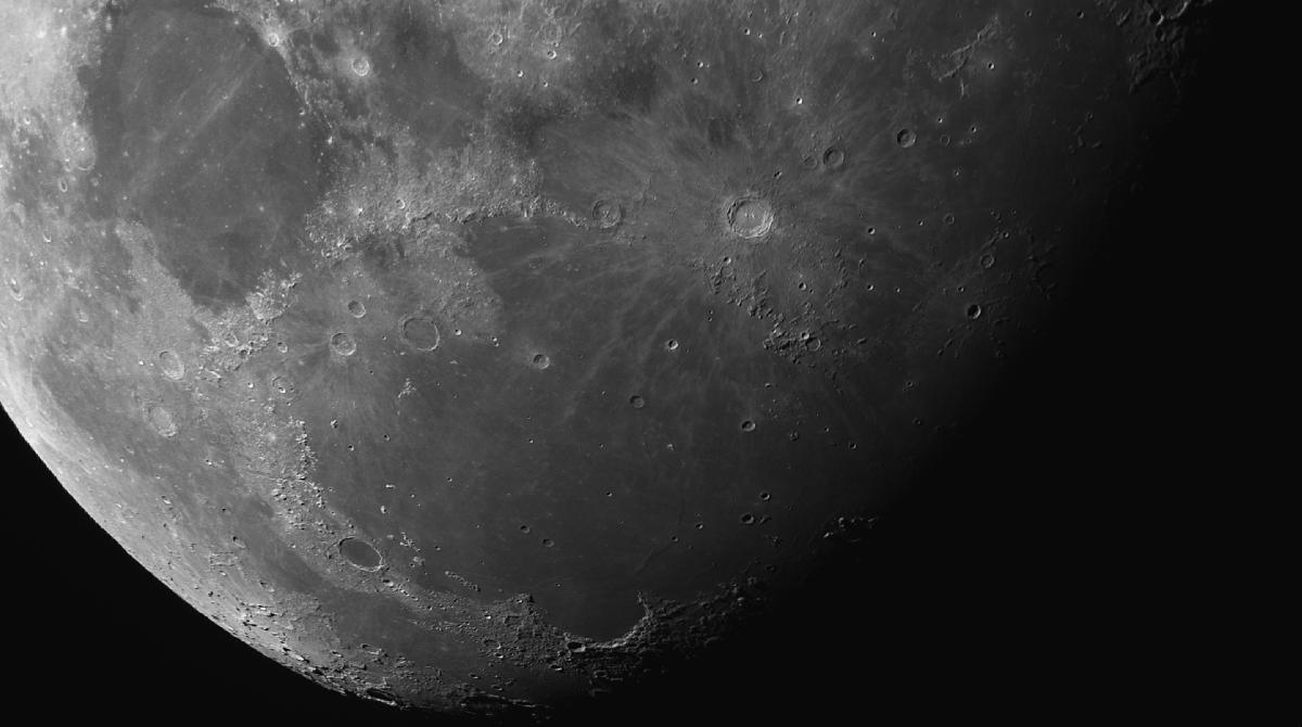

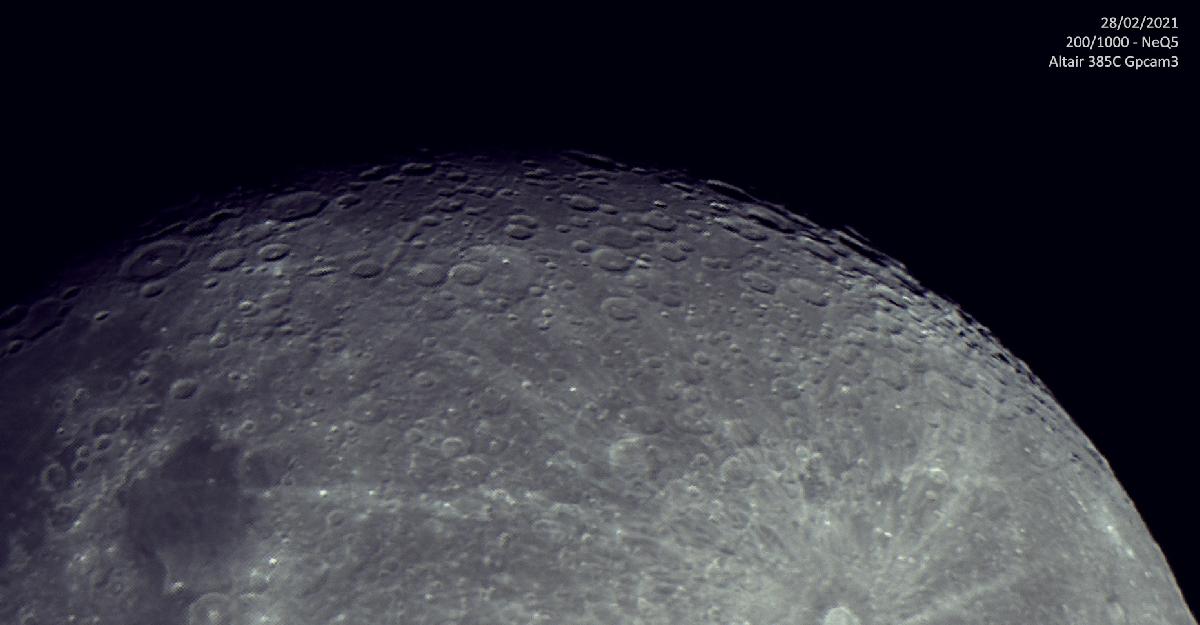

J'ai eu un peu peur que le colis ait subit quelques déboires durant le voyage, et j'ai donc tout tester ce soir, et "réussi" après plusieurs essais (vu que je suis totalement novice), à capturer quelques images de notre cher satellite que voic.i Pour information, il ne s'agit que de one shot, pas de temps de pose etc. ce soir, c'était juste un test pour vérifier que cela fonctionnait. Toute critique est la bienvenue.
Photo 1 > brute
Photo 2 > léger traitement pour la netteté.

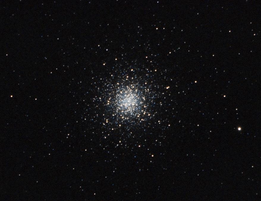

De mon côté, je ne suis pas trop planétaire mais plutôt CP. néanmoins j’ai investi dans une petite cam planétaire, et j’ai donc fait quelques essais sur le CP avec pour le fun... et les résultats sont parfois surprenant. Donc je ne peux que t’inviter à essayer.
Voici 2 -3 exemples... avec une ASI290MC.
Modifié par Titophe
wow ... si j'arrivais à cela, j'en serais bien plus que satisfait ...
La 290mc tu l'as branchée sur quel matériel ? Comme j'ai un 200/1000 ça permettrait de savoir, mais en tout cas ... c'est à ça que je voudrais arriver :)
Il y a 6 heures, dragonsky51 a dit :
Pour ces images, elle était sur ma lunette TS102/520... Avec ta focale, il faudra privilégier les cibles de petites tailles... ou mettre un plus grand capteur que celui de l'ASI290 comme par exemple une ASI178 (et ça tombe bien ta 385c a un capteur de la même taille qu'une 178).
Pour te rendre compte du champ couvert par ta caméra avec ton tube, le mieux est de faire des simulations sur un logiciel de planétarium ad hoc.
Quant à la technique de prise de vue, elle est assez simple. Pour les objets lumineux comme les amas globulaires (M3 & M13), j'ai fait des poses courtes (400 x 1s sur M3 ou encore 50 x 20s sur M13). Pour les objets moins lumineux comme les galaxies, j'ai allongé les temps d'exposition (50 x 90s sur M51 et 50 x 180s sur M101). Ensuite traitement sous SiriL avec les darks associés pour limiter au maximum le bruit généré par la caméra non refroidie.

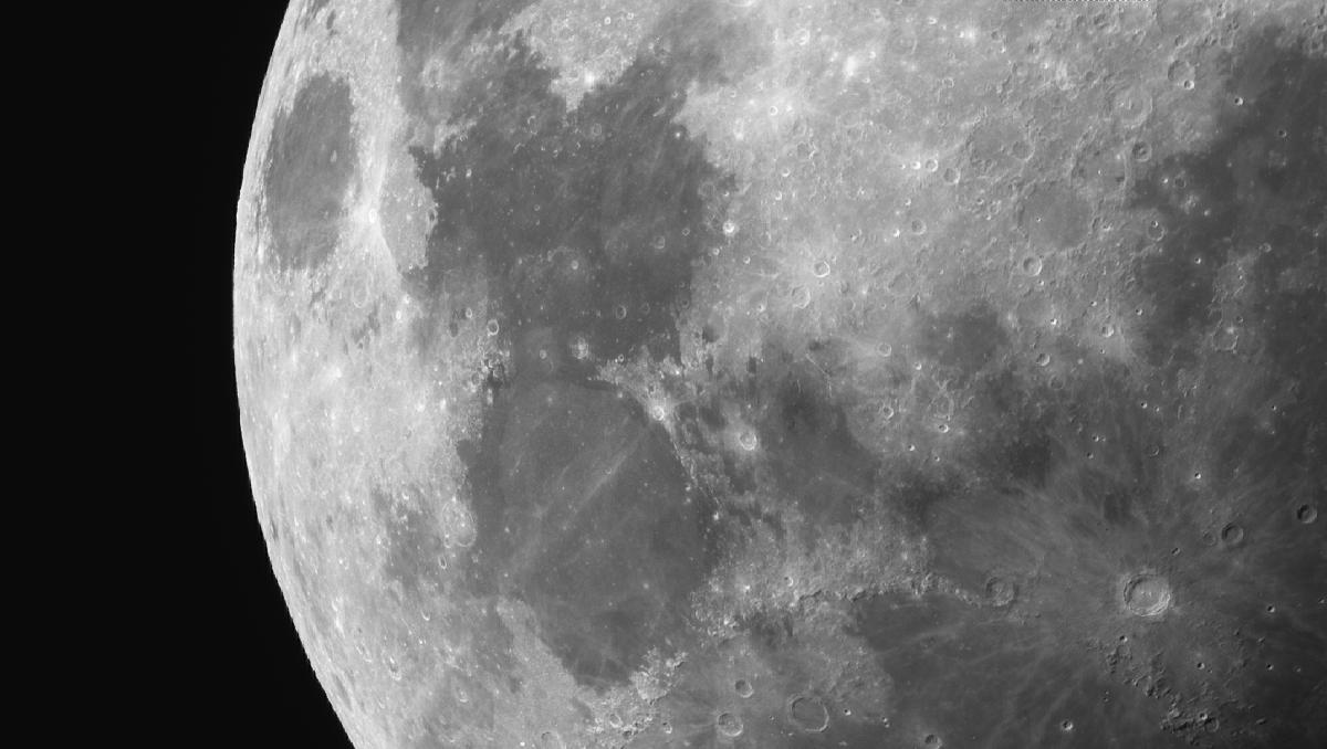

J'ai voulu faire une petite sortie, tester en vidéo.
Résultat : j'ai "aperçu" mars à l'oeil, j'ai revissé la motorisation, j'ai pas pu prendre une photo ou autre de M82 (faut que je trouve les réglages, je voyais à l'oeil la "tache", mais une fois la gpcam posée.... il faisait tout noir xD)...
Bref, retour un peu compliqué pour la soirée, avec des doigts en glaçon.
Les turbulences étaient juste ignobles .... vous savez le fait que ça "bouge" à l'écran, comme au dessus d'un casserole. L'autre jour j'ai dû avoir un gros coup de chance car là ...
Il me semble que j'avais lu une fois qu'il y en avait plus quand on prend proche de l'horizon (c'était le cas ce soir), et moins quand c'était à la verticale, on verra plus tard :)
Voici une petite photo traitée, car sans traitement j'ose même pas la mettre ...
[EDIT] : pas satisfait du 1er traitement, j'en ai fait un second .. mieux je trouve, même si un peu trop contrastée à mon goût :)

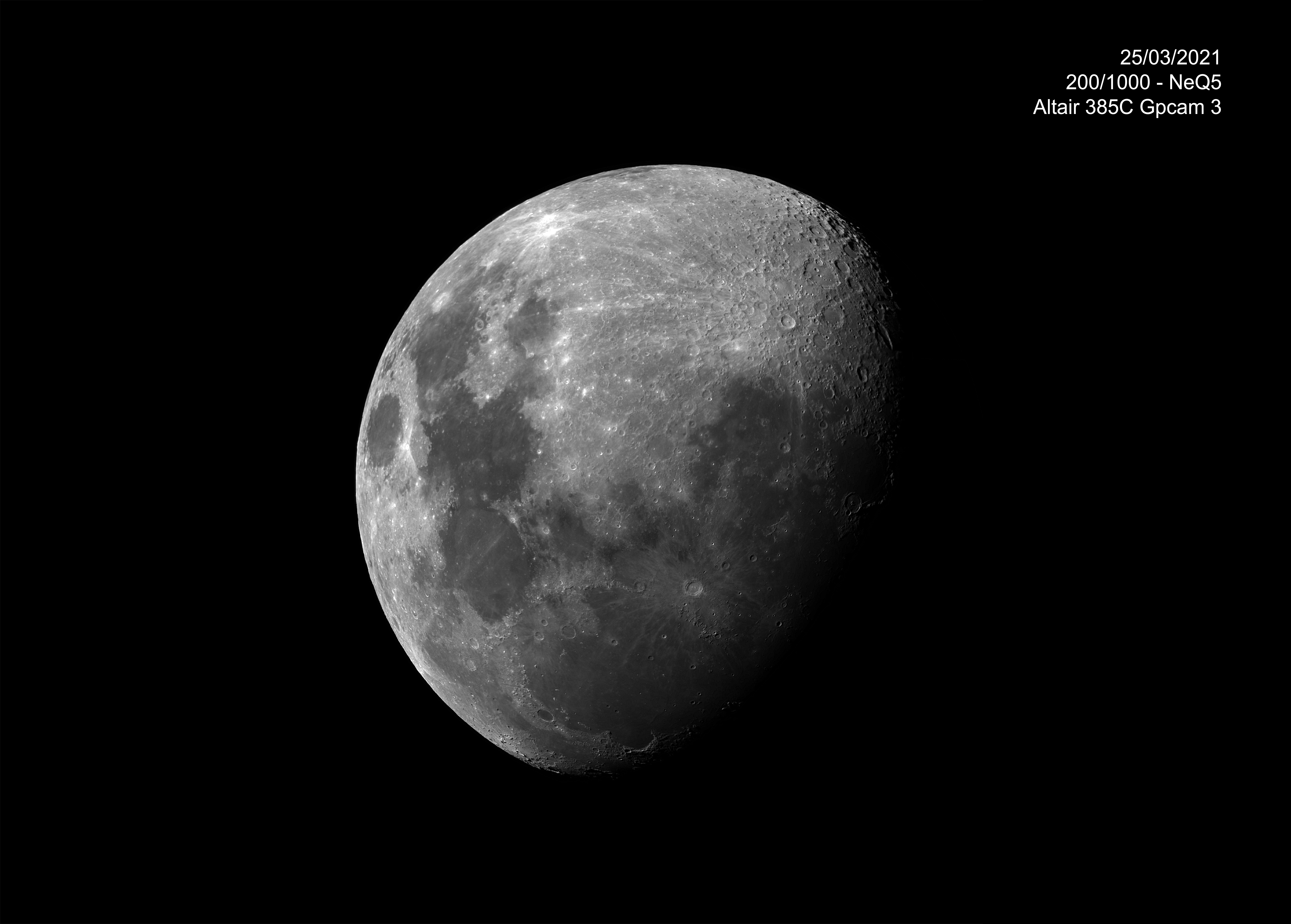

Petite sortie hier soir, pour m'y remettre ! Et tenter un montage pour avoir la Lune en entier !
Voici une première petite image...
J'ai également une question : est-il possible d'avoir un ciel "bleu" lors de la capture ? Car j'ai voulu prendre mes photos en fin de journée, il faisait encore bien jour, mais ... tout était "noir" autour et si j'augmentais la prise de lumière, ça saturait sur les détails de la Lune.... c'est dommage !
Merci pour vos retours vos conseils !
Re,
Merci :)
Voilà ma première mosaïque ci-dessous !! J'en suis fier hihihi
Même si .... Il y a des collages pas très propres .... 😢 😢 je m'en rends compte qu'après.... ne pas trop zoomer !!! xD
(PS : si quelqu'un a une réponse pour mon ciel "bleu" que je ne peux pas prendre en photo .... en réfléchissant un peu, je me demande si ce n'est pas possible avec un APN mais impossible avec une cam ?)
