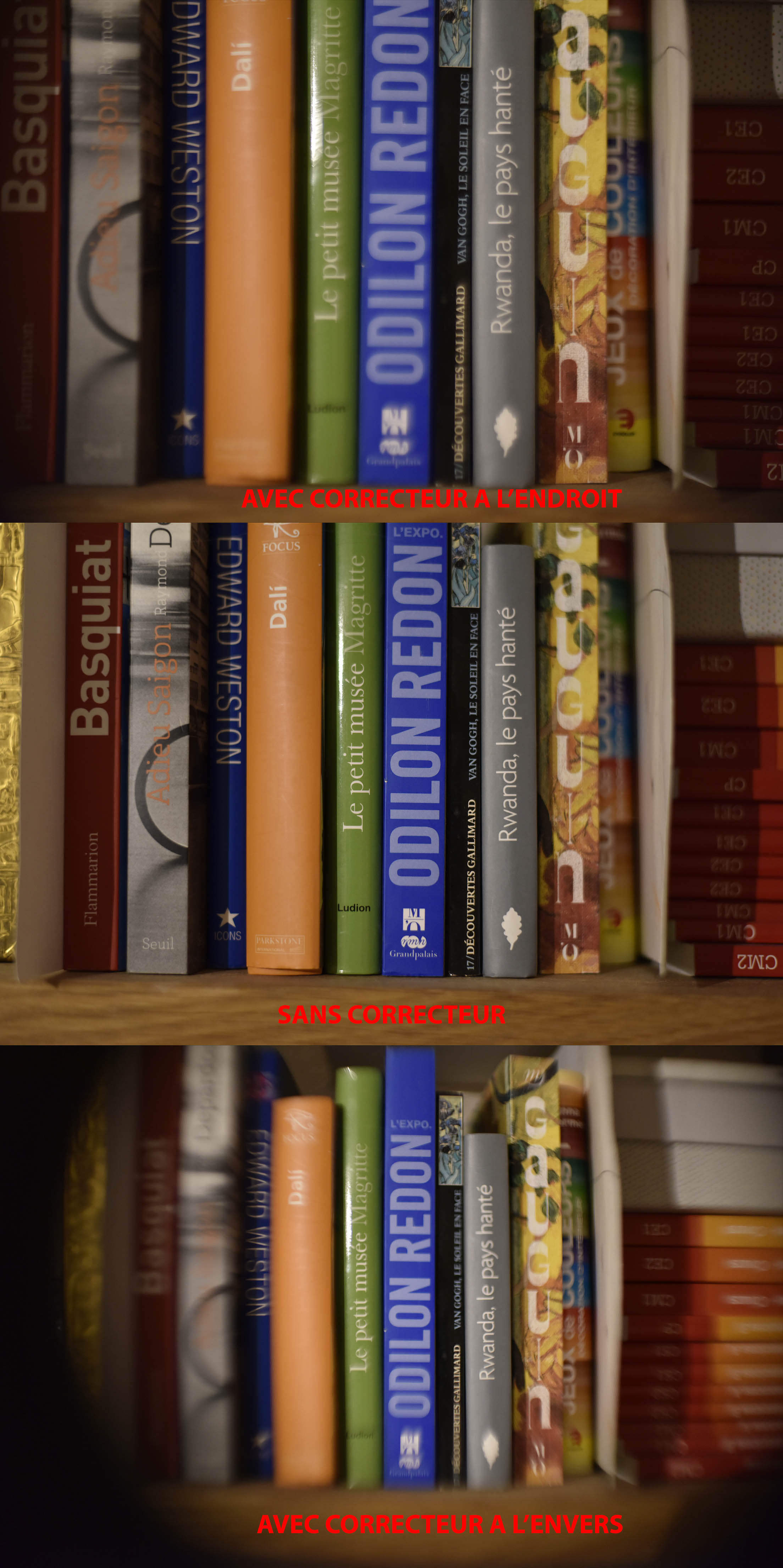

En regardant directement au travers du correcteur, j'ai été surpris de voir que lorsqu'il est à l'endroit, l'image est grossie, et lorsqu'il est à l'envers, elle est réduite. Ce qui me parait bizarre car un réducteur de focale, pour moi, diminue le grandissement et augmente le champ. Il devrait donc avoir un comportement inverse.
J'ai fait le même test en tenant le correcteur derrière la lunette dans les 2 sens (à sa position théorique) et c'est pareil. Avec à l'endroit c'est plus gros ; à l'envers, c'est plus petit. Idem en mettant le correcteur devant un objectif de 50mm (je joins la photo du montage des résultats).
D'où ma question : suis-je complètement à côté de la plaque ? Ou bien est-ce que c'est déjà arrivé à quelqu'un d'avoir un correcteur avec des lentilles à l'envers ? (ça semble impossible qu'un tel défaut échappe à un quelconque contrôle qualité - d'un autre côté, je suis assez poissard pour être le seul à qui ça arrive).

Ton correcteur réduit la focale (x0.85) donc quand tu regardes dedans directement, l'image apparaît grossie comme sur ta photo 1. Ca a l'air normal.
Si tu veux comprendre pourquoi sans trop spoiler la réponse, imagine plutôt ce qui se passe en terme de convergences/divergences des rayons lumineux et ce que doit voir ton capteur (oeil ou autre) pour arriver a une réduction.

normalement, lorsque tu met ton correcteur entre ta lunette et ton apn, le champ doit être plus large.

Voilà, je mets à jour le post car j'ai reçu mon correcteur de champ.
Après m'avoir dit que le technicien ne voyait pas de problème avec l'exemplaire que j'avais renvoyé, ils me l'ont retourné.
Monté sur ma lunette => image parfaite après mise au point...
Sauf que quand je regarde directement au travers du correcteur désormais, l'image est bien réduite, alors que c'était l'inverse avant.
Donc soit quelque chose a été corrigé sur mon correcteur (mais je ne vois pas comment car ça a l'air plutôt collé), soit j'ai reçu un exemplaire de remplacement.
Problème résolu pour moi, donc ; mais pas d'explication claire. SAV efficace mais peu loquace...
Une certitude : quand on regarde directement dans le correcteur en se plaçant côté APN, l'image doit être réduite, avec un champ plus large.
