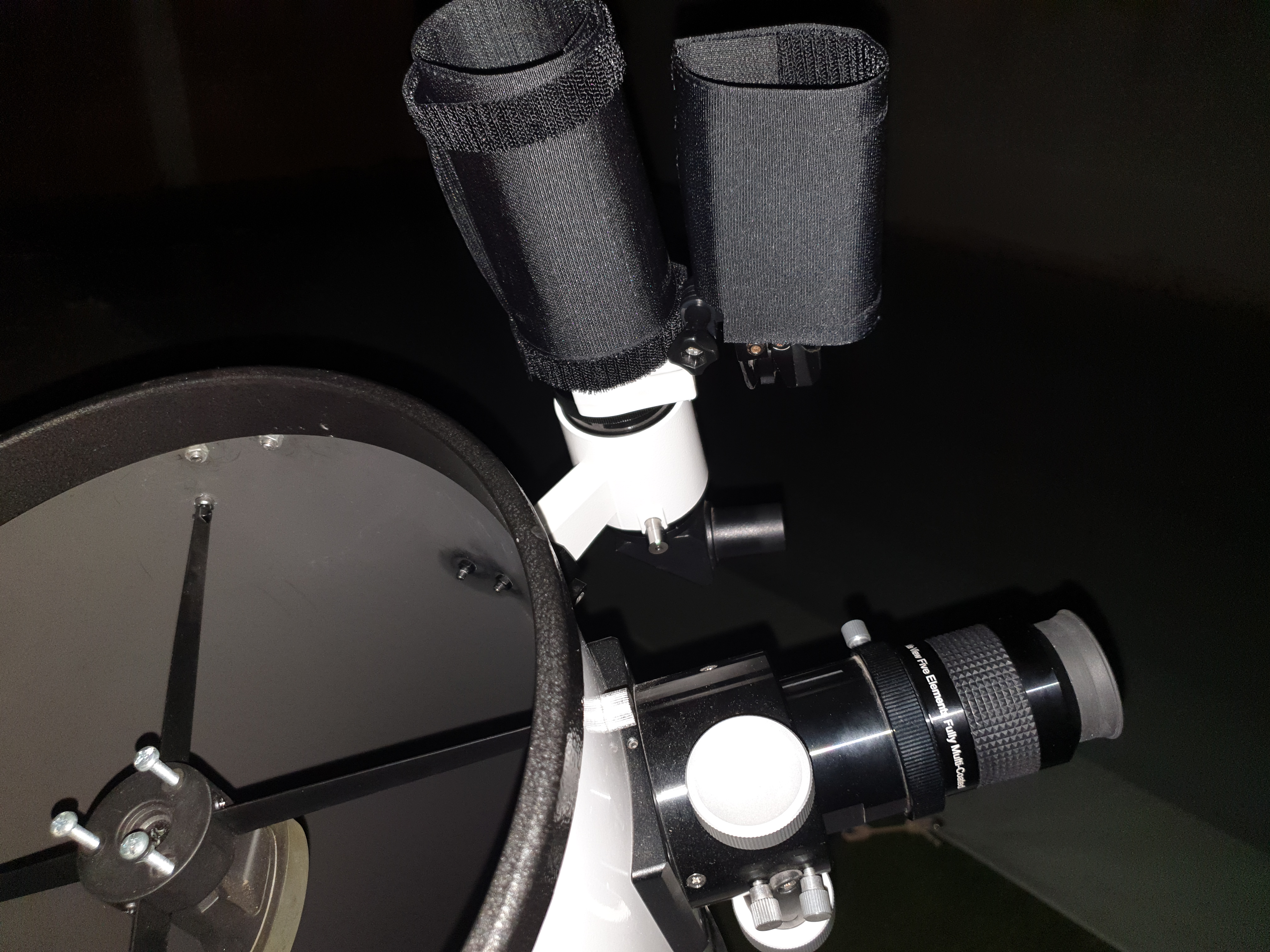

C'est un problème que j'ai réglé avec un parebué maison souple (tissu scratch enroulé). Après je ne suis pas encore sorti pendant 5h de suite le museau en l'air depuis que je l'ai mais ça fait le job pour l'instant.
