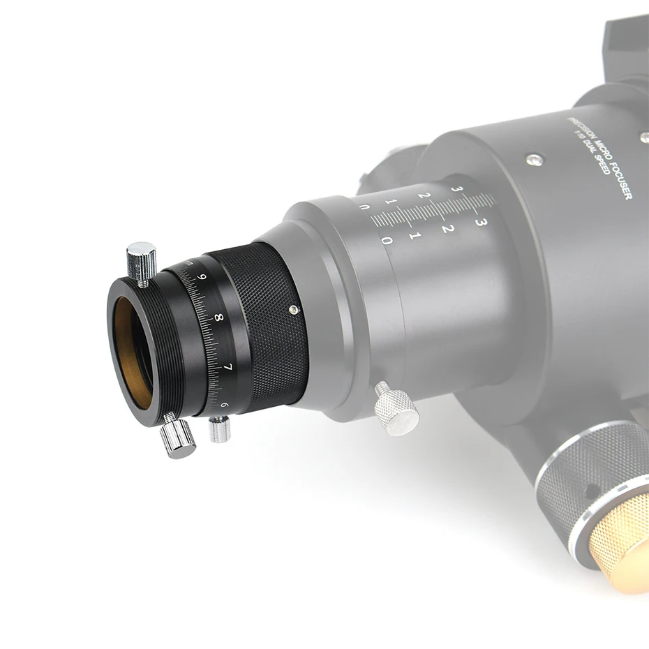

le réducteur de focale que tu mentionnais dans ton message est un réducteur de focale pour RC (Ritchey-Chretien) => c'est logique que TS te dise que cela ne fonctionnera pas car en plus le back focus est de 85mm !!! Néanmoins, avec le focuser helicoidale TSHeli2 ci-dessous qui va jusqu'à 92mm, cela pourrait passer mais je ne t le conseille pas si tu le charges avec un train d'imagerie alors que ton TSHeli2 est pratiquement en bout de course - bonjour le tilt éventuel !

une autre solution pour le tube allonge est de prendre un focuseur hélicoïdale qui a une course mini de 20mm et au delà de 55mm comme :

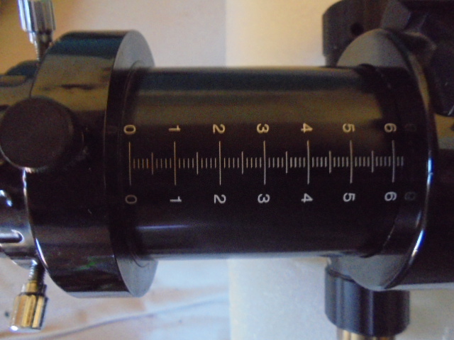

par contre j'ai que 62 mm en sortie
c'est suffisant pour le backfocus ???
Cdt

Il y a 3 heures, manu69 a dit :
62 mm en sortie
oui et non :
  • oui si tu peux mettre le réducteur avant le focuser crayford (ce qui est mieux) et que cette position du réducteur ne fasse pas rentrer le point focal de map à l'intérieur du tube
  • non si tu mets le réducteur en sortie du crayford => tube allonge + focuser hélicoidale
Il y a 7 heures, manu69 a dit :
Pas un réducteur en tout cas si il n'y a que 62mm de backfocus.. Mais on sait pas exactement. Le backfocus c'est la distance entre le porte oculaire complètement rentré et le foyer. Pour savoir tu prends une feuille, tu vises la lune. Ensuite tu rentre le porte oculaire complètement, tu enlève le porte oculaire et tu met la feuille en sortie. Là tu recule plus ou moins la feuille pour faire la mise au point. quand la lune est nette sur la feuille, la distance entre la feuille (qui est au foyer) et le PO rentré est le backfocus disponible.
Pour un réducteur il faut plutôt 170mm de backfocus environ.
Mais sur cette lunette le correcteur est intégré et optimisé pour un APN avec bague T2, la distance entre ce correcteur et le foyer est probablement 55mm. D'où les 62mm de débattement du focuseur probablement.
Il manque juste une bonne centaine de mm de backfocus pour un réducteur classique.
