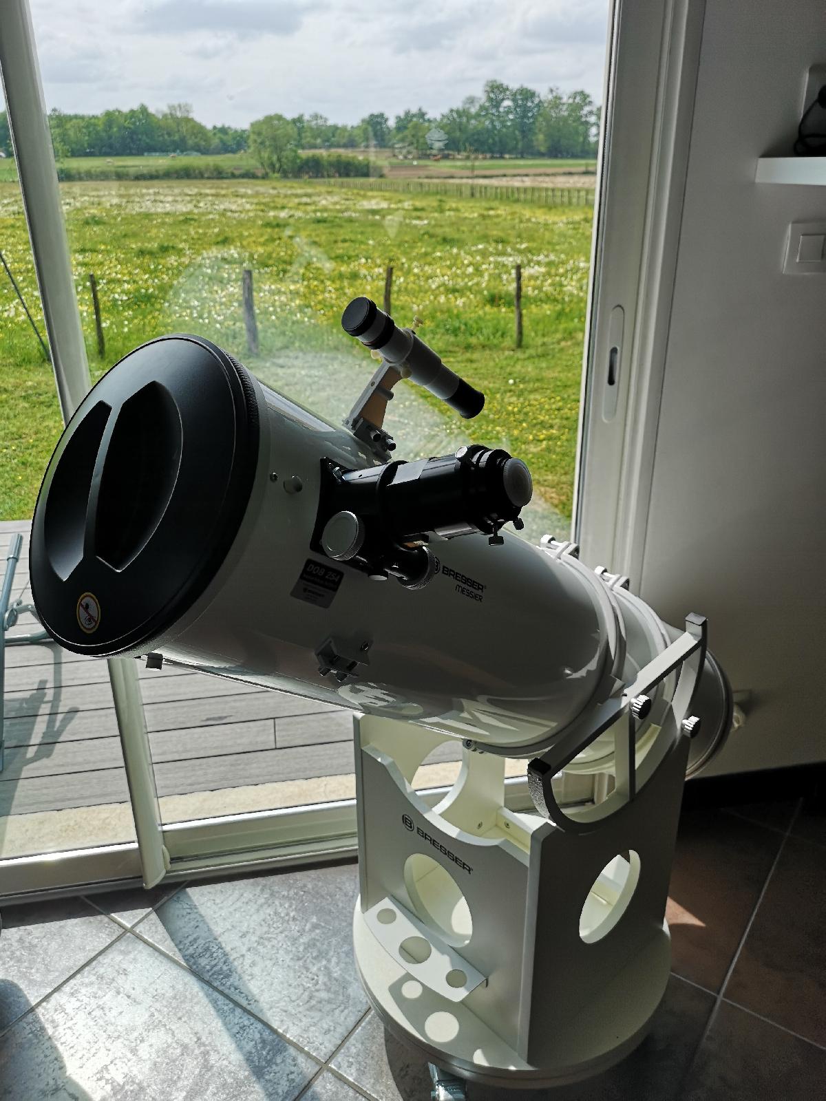

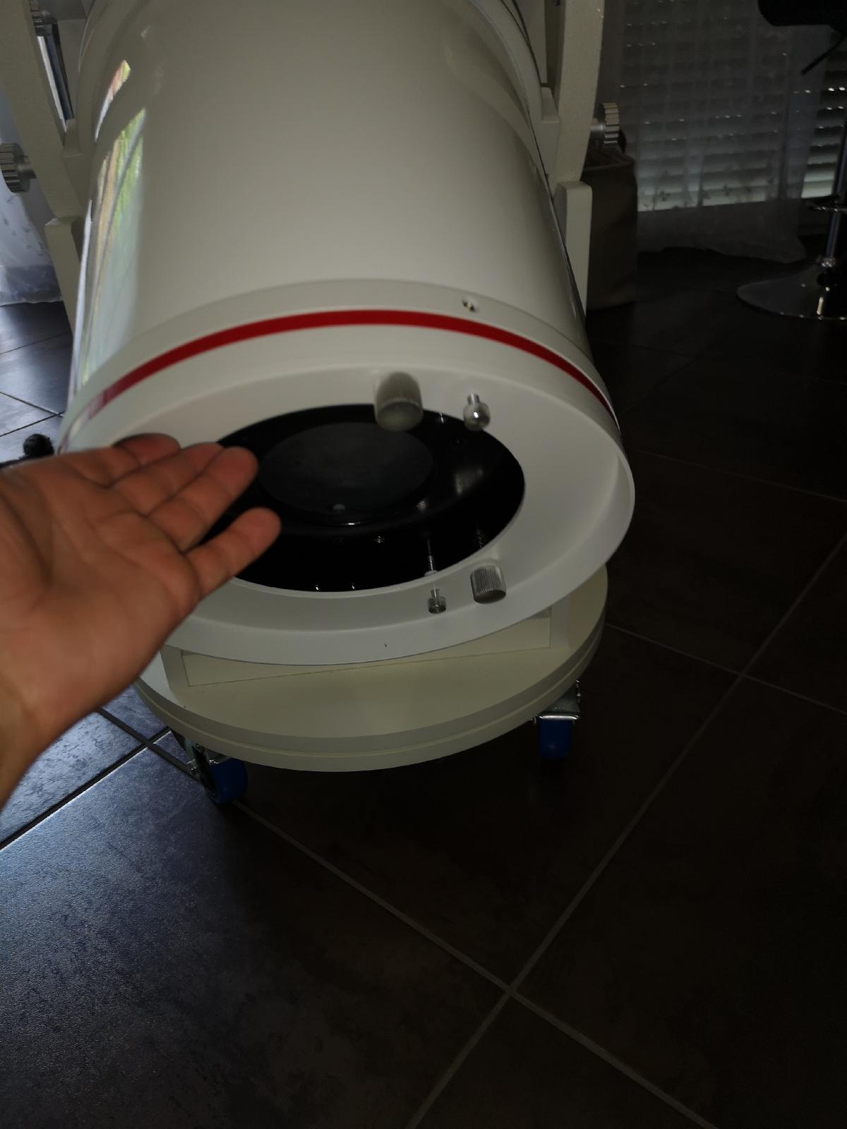

spacer.pngspacer.pngsalut a tous, je me permet de te parler du bresser messier 254/1270. j en ai un en ma possession. est j en suis pleinement satisfait. robuste et pratique, belle finition, bonne qualité.
