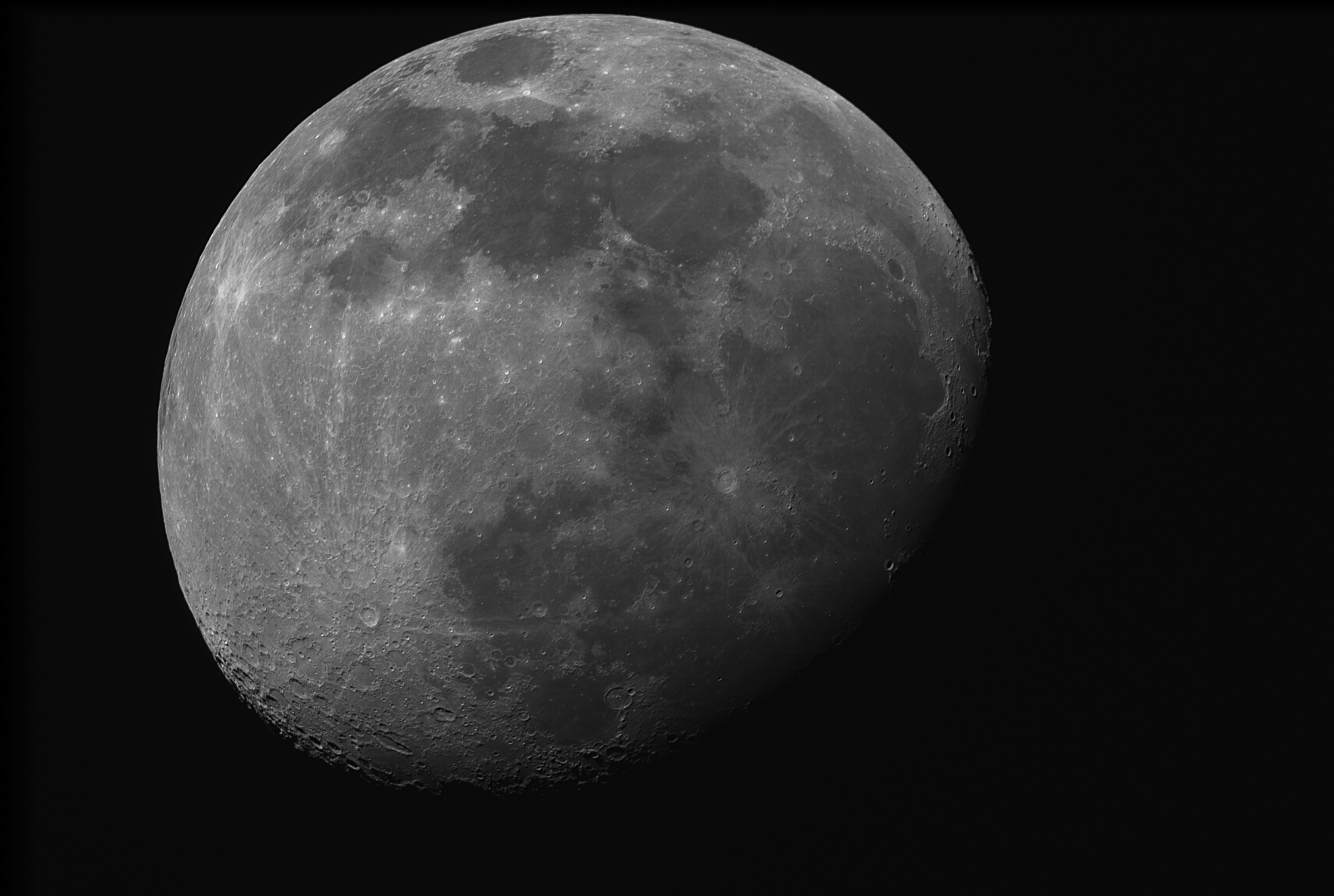

Voici ma première lune... c'est la première fois que j'obtiens un résultat exploitable sur mes images planétaires, avec une cible facile.
Mais j'aimerais progresser sur le traitement histoire d'être prêt pour réussir à faire des images de Saturne et Jupiter exploitables d'ici leur retour dans le ciel.
Pour cette image de la lune j'ai donc empilé avec SiriL 200 images de 7ms de la lune prise avec une caméra ASI178MC montée sur ma lunette TS102/520.
Pour le traitement, toujours dans SiriL, j'ai juste fait un coup de "traitement par odelettes à trous"...

une mise au point correcte pour un résultat très encourageant. Pour les planètes il faudra chercher du grossissement donc barlow. Je te conseille également de t’exercer avec des soft spécialisé dans l’imagerie planétaire.

Merci pour les encouragements... Pour les plus petites planètes (visuellement) j'utiliserai mon M809 avec une focale de 2m... Pour les soft, comme je suis sur Mac pas évident de trouver quelque chose. J'ai Lynkeos mais je ne sais pas vraiment bien l'utiliser pour sortir une image potable. Si quelqu'un ici connait un petit tutoriel qui pourrait m'aider je veux bien essayer.

Mais maintenant, j’aimerais m’essayer à l’imagerie planétaire avec, mais pour l’instant je n’ai fait que de la bouillie... sans doute car ma mise au point n’était pas assez précise. Le M809 est bien plus exigeant de ce point de vue là que la lunette.

meme  avec 2m de focale la barlow sera bien utile, sur mon c9 2350 mm de focale le x2 est bien utile. Le mieux bien entendu sera de faire tes essais avec différentes combinaison
Elle est très bien, cette Lune !
Moi, je l'aurais faite un peu plus sombre, mais c'est purement une preférence esthétique personnelle : j'aime les Lune à la Tim Burton. :)

Dernière étape: la mettre dans le bon sens ;)
Merci & bien vu... Effectivement j'ai oublié de renverser l'image.
