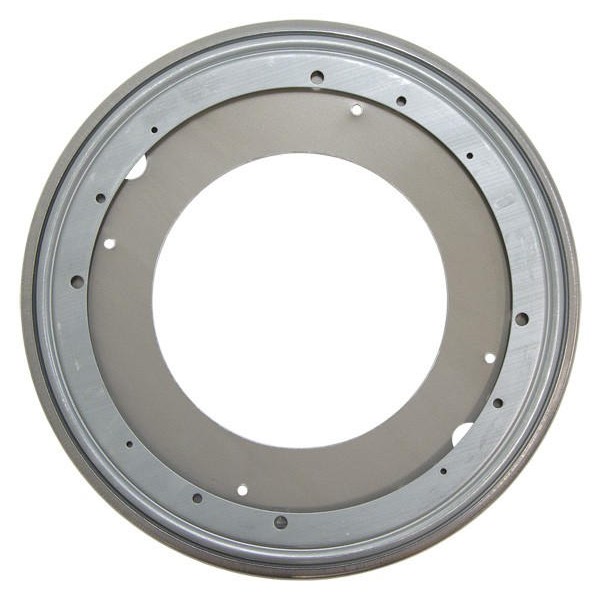

pour l'AZ pense au plateau tournant
C'est quoi ça ?

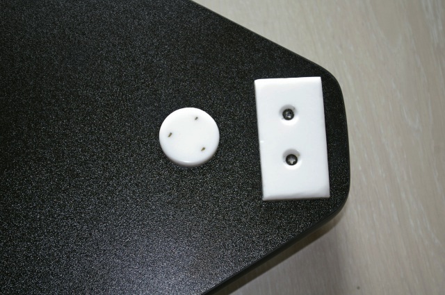

Ose-je ajouter une question à ce post: vous le fixez comment, le téflon? Car je suppose que le coller va être difficile...
J'avais remplacé les patins de mon ex  dobson XX14i par des plus grands, 2 vis agglomérés avaient suffit
il y a une heure, jeap a dit :
ça m'intéresse,
tu avais constaté effectivement une meilleure glisse avec des patins plus grands ?
en quelle épaisseur sont-ils ?
il y a 52 minutes, Tyru a dit :
ça m'intéresse,
Je les avais usinés a la même épaisseur que l'origine, mais le dobson étant parti sous d'autres cieux  je ne saurais te dire et je ne me rappelle pas
