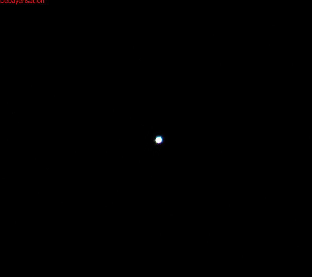

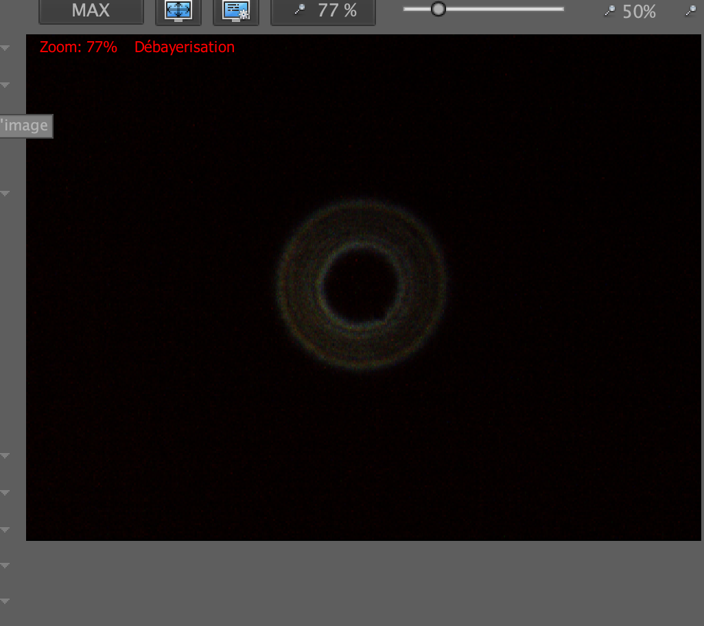

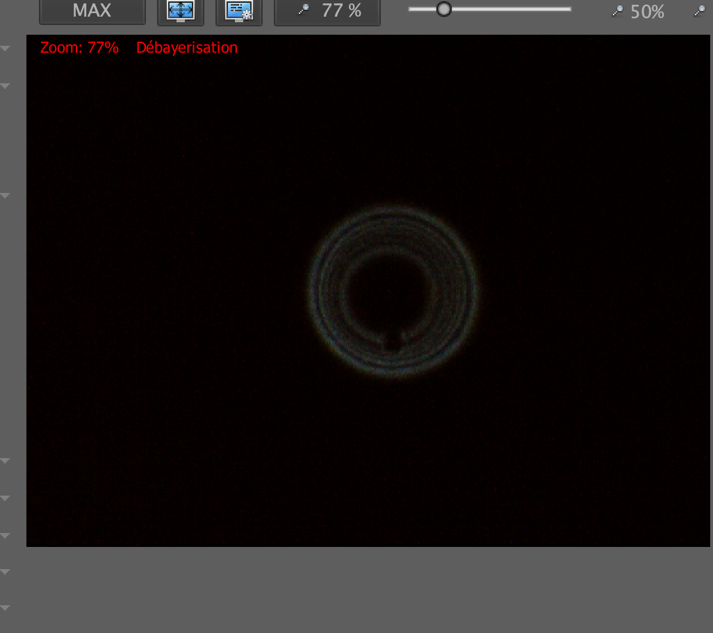

J'ai refait une séance garage hier soir ! Ce qui est génial dans l'affaire c'est que j'ai appris plein truc ce week-end :) J'ai pris quelques images avec une petite ASI 120MC, sans réducteur focal,  avec une étoile artificielle située à 14m (peu pas plus) :
--1--- défocalisation dans le sens anti horaire
---2--- Mise au point
--- 3 --- défocalisation dans le sens horaire
C'est marrant la collimation est différente suivant le sens de défocalisation. L'image à l'oculaire de 25mm me parait "propre" une fois la MAP faite. A noter également, la collimation change si on met un oculaire ou un APN ou une caméra 🙃

@olivufu Dans le garage, sur l'étoile artificielle, oui. Mais dehors non. C'est ça que je trouve incompréhensible.
il y a 16 minutes, WilliamD a dit :
Si tu entends par là qu'elle te semble bonne (ou moins bonne) selon l'outil, alors cela améliorera lorsque ta collimation sera plus précise.
Si tu entends par là que selon ce que tu montes comme accessoire, il ne faut pas tourner les mêmes vis pour agir à un endroit qui te semble pourtant le même, alors là oui c'est normal.
idem, cela s'affinera tranquillement lorsque tu sera collimaté à très faible focale.
Il est toujours préférable de collimater selon ce que tu souhaites faire. Si c'est de la photo, alors avec un APN/camera au foyer. Si c'est pour du visu, alors avec le RC et tes oculaires...
