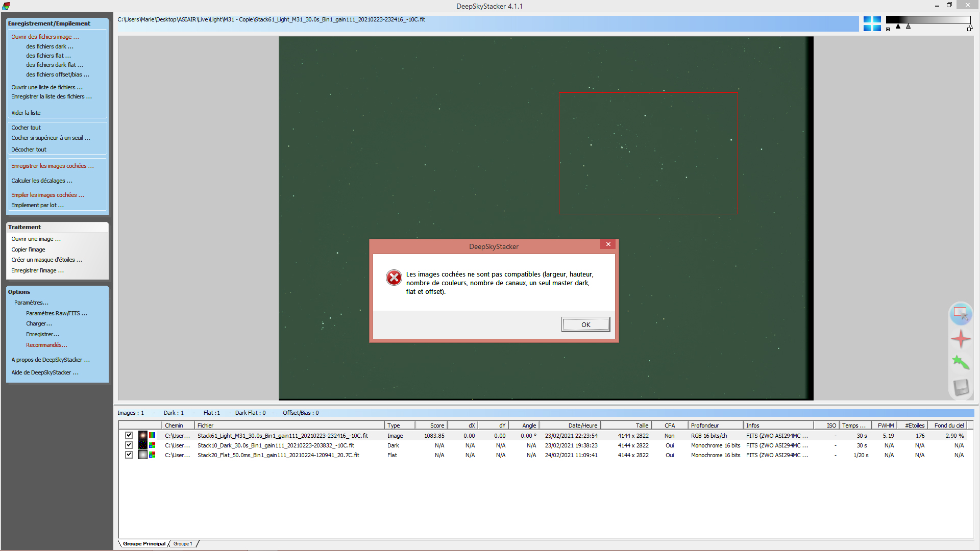

C’est une première pour moi, je tente via DeepSkyStacker d’effectuer une soustraction de dark et flat sur une image stackée sur Asiair.
J’ai chargé (voir photo ci-joint) :
- une light de 61 shoots
- un dark de 10 shoots
- un flat de 20 shoots
Tout a été stacké indépendamment sur Asiair avec une asi294MC. Les temps de pause sont respectés pour les dark et les flat. Mais DSS me sort une erreur dès que j’essaye d’empiler… « Les images cochées ne sont pas compatibles (largeur, hauteur, nombre de couleurs, nombre de canaux, un seul master dark, flat et offset) ».
Apparement la light serait sur 3 canaux et les dark/flat sur un seul. C’est ce qui poserait problème ? Comment résoudre cela ? Je ne comprends pas non plus pourquoi il considère que ces dark/flat sont des photos NB ?
J’ai suivi divers tutos pour bien configurer DSS mais le problème ne semble pas venir de là… Quelqu’un aurait il une idée ?
PS : j’ai d’ailleurs dû télécharger DSS 4.1.1 car la version 4.2.5 plante à la moindre action. Mais ça c’est un autre problème.

Bon… J’ai changé de méthode en demandant à l’asiair d’enregistrer chaque shoot indépendamment du stack final (je sais pas si je suis très clair…).
Lors du précédent test je considérais sûrement à tort que je pouvais envoyer sur dss qqch comme des master-light, master-dark etc… directement issus de l’asiair. Bref, cette fois-ci j’ai utilisé :
60 light de 60sc
30 dark de 60 sc
20 flat vitesse mini
20 bias vitesse mini
