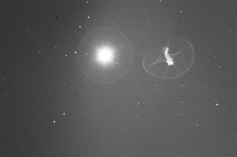

J'ai parfois un artefact assez important sur mes photos et je ne comprend pas d'où il peut venir.
Je vous met une photo où il est extrêmement visible.
J'ai l'impression qu'il est surtout présent lorsque je photographie des objet très lumineux (ici Syrius, photo faite au foyer de mon c8comme un  effet mirroir
Si l'un de vous à une idée de ce que c'est je suis curieux de savoir
Tu indiques prix au foyer mais avec camera, apn ou autre. Pour moi c'est un reflet, j'ai le cas par exemple sur un objectif d'apn constitué de 8 lentilles en verre. Surtout visible sur un objet lumineux mais il existe du coup pour les objets moins lumineux mais moins visible.
Oui effectivement je n'ai pas préciser l'imageur. C'est un APN Pentax K-r.
Ca ressemble effectivement bien à un reflet. J4ai remarque qu'il avait toujours la même teinte que l'objet lumineux que je photographias et qu'il se situait toujours plus ou moins dans la même zone de l'image.
Mais d'où peut venir un tel reflet? Defaut de l'APN? dans le C8? le miroir? 😰

J'ai exactement le même problème avec mon c8, ne n'ai jamais pu identifier d'où ça venait... reducteur peut-être?
En attendant j'évite les grosses étoiles 🙄
Il n'y a aucun doute que c'est un reflet. Ça peut passer par le capteur, puis les miroirs, la lame de Schmidt (d'où la déformation) qui fait revenir tout ça, retour par le même chemin.
Ce qui m'étonne, c'est que ce ne soit pas le symétrique de l'étoile par rapport au centre de l'image, mais ça peut s'expliquer par une légère inclinaison (quelques minutes d'angle, sans incidence sur la qualité des images) de la lame de Schmidt par rapport à l'axe optique du télescope.
On voyait ça couramment sur les images prises par les professionnels avec les grands Schmidt quand il y avait une étoile brillante dans le champ, la plaque photographique, le miroir et la lame de Schmidt (non traitée)  faisant office de réflecteurs.

J'ai exactement le même problème avec mon c8, ne n'ai jamais pu identifier d'où ça venait... réducteur peut-être?
Dans mon cas la photo est prise au foyer et du coup pas de réducteur de focale...
Dans un sens ca me rassure de voir que ca n'a rien d'exceptionnel...
Je me tatais depuis un moment pour savoir si ca vallait le coup de faire réviser mon vieux C8... j'ai peut être la réponse!
