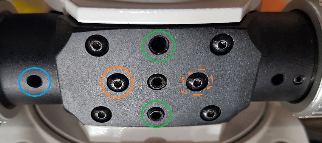

Je m'apprete à installer un microfocuser ZWO EAF sur mon newton 254/1200. La barre de support s'installe sur les deux emplacements entourés en vert. Jusque là RAS. Un des emplacement était occupé par la classique vis de blocage. Le second par une vis allen que je dois donc démonter. Connaissez-vous sont utilité ?
Deuxième question :  En butée de mon focuseur (po sorti ou rentré),  j'ai remarqué qu'il avait tendance à patiner et qu'à ce moment-là, la vis alen entourée en orange bouge légèrement. Lien de cause à effet d'après vous ? Comment rattraper la chose ?  J'ai compris que cette vis et la vis symétrique entourée en orange pointillée interviennent sur la "dureté" lorsque le porte oculaire coulisse mais j'aimerai mieux comprendre et je n'ai rien trouvé de probant sur le net jusqu'à présent ...
