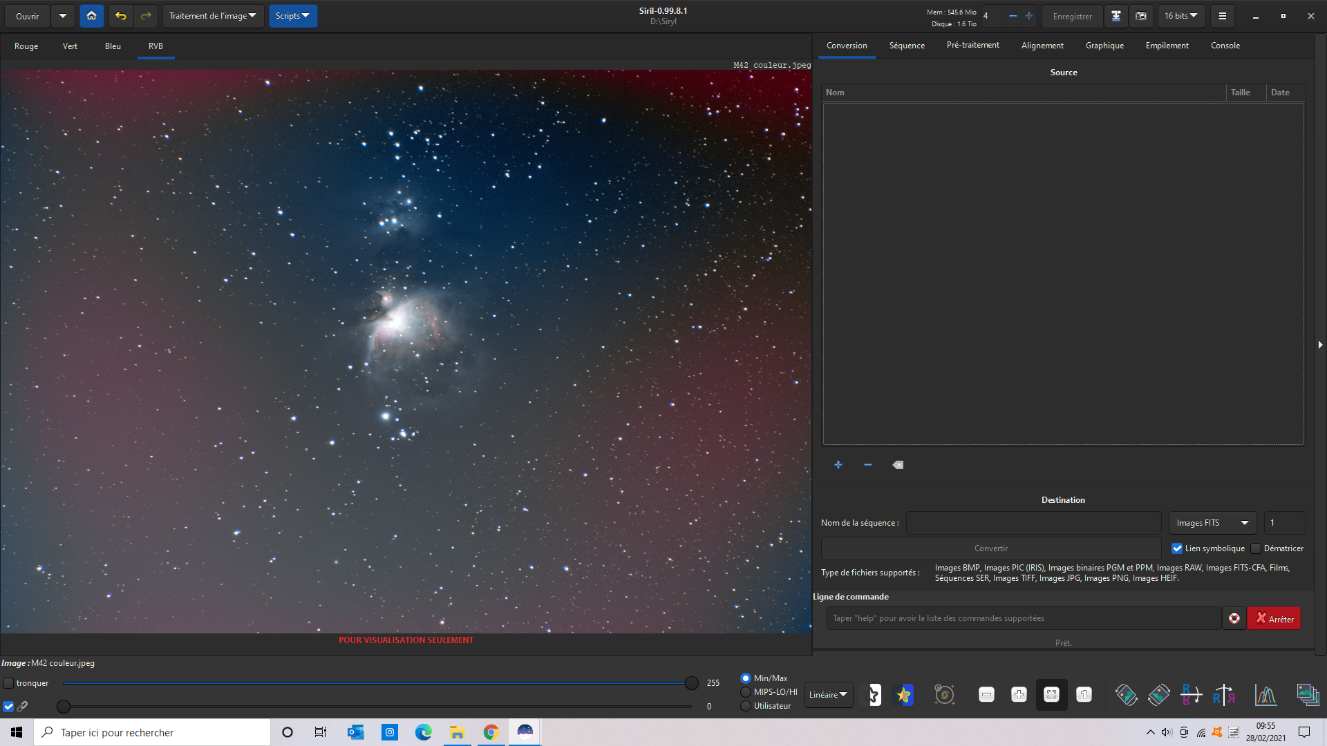

Armand44Astro Posté 27 février 2021 Posté 27 février 2021 Bonjour, J'utilise les scripts sur Siril depuis un petit bout de temps maintenant mais je viens d'avoir un problème avec un traitement L'image est juste là ⬇ 2000D + Canon 75/300 à 270mm F5.6 sur SAM 160x35s + 110x30s à 800ISO 21D/60O/60F C'est la première fois que çà m'arrive, le fond de ciel est rouge et gâche en partie la photo. Quelqu'un pourrait-il m'éclairer sur l'origine de cet excès de rouge? Merci et Bon Ciel.
Armand44Astro Posté 27 février 2021 Auteur Posté 27 février 2021 (modifié) Pour la pollution lumineuse c'est pas trop moche (Bortle 4) mais par contre les conditions de prises de vue étaient très médiocres, il y avait la pleine Lune (hier soir), mais je voulais quand même sortir pour faire des tests . Vous pensez que ce serait à cause de la Lune?? Je pensais plutôt à une erreur dans l'exécution d'un script (mauvais gradient, etc...) Modifié 27 février 2021 par Armand44Astro
rmor51 Posté 27 février 2021 Posté 27 février 2021 As-tu regarder s'il y avait du gradient avec l'icone solarisation ?

Armand44Astro Posté 27 février 2021 Auteur Posté 27 février 2021 Il y a 2 heures, rmor51 a dit : icone solarisation ? Non je ne l'ais pas fait, mais où est cet icone?

rmor51 Posté 28 février 2021 Posté 28 février 2021 Il y a 10 heures, Armand44Astro a dit : Non je ne l'ais pas fait, mais où est cet icone? Dans la rangée d'icone en bas à gauche.
Armand44Astro Posté 28 février 2021 Auteur Posté 28 février 2021 @rmor51 Nous avons peut-être pas la même version de Siril, mais je ne trouve vraiment ce que vous voulez me dire.
rmor51 Posté 28 février 2021 Posté 28 février 2021 C'est l'icone en couleur avec une étoile. En passant la souris sur les icones on déclenche une info-bulle.

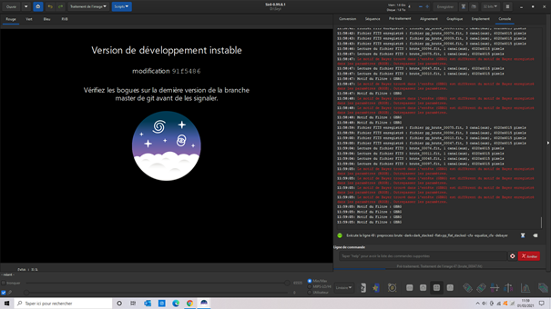

Armand44Astro Posté 1 mars 2021 Auteur Posté 1 mars 2021 (modifié) J'ai contrôlé mes flats et ils ont l'air bien. Mais pendant l'exécution du script j'ai ceci qui s'affiche en rouge: Peut-être que c'est lien à ce problème de couleur? Modifié 1 mars 2021 par Armand44Astro
Colmic Posté 1 mars 2021 Posté 1 mars 2021 il y a une heure, Armand44Astro a dit : Mais pendant l'exécution du script j'ai ceci qui s'affiche en rouge: Salut, si tu pouvais poster l'image en un peu plus grand, histoire qu'on y lise quelque chose, mes yeux te disent merci Le 28/02/2021 à 13:17, des-eaux-troubles a dit : As tu contrôlé tes dof et en particulier tes flats. Cela m'est arrivé avec quelques flats rates impliquant un maitre flat de mauvaise qualité. Le 27/02/2021 à 22:59, FalCT60 a dit : +1 : buée sur la lentille frontale ? Le 27/02/2021 à 22:36, Ddaniel84 a dit : Ici (84) les nuits sont très humides (près de 90%).... et ca donne ca! Pour le gradient énorme, cherchez pas plus loin que la pleine Lune les gars 1
6ri.l Posté 1 mars 2021 Posté 1 mars 2021 Il y a 2 heures, Colmic a dit : Pour le gradient énorme, cherchez pas plus loin que la pleine Lune les gars Oui je crois que c'est clair, j'ai eu la même déconvenue il y a deux nuits sur M78, un massacre... ce qui est écrit en rouge, ça ne serait pas Siril qui te prévient que la matrice de bayer n'est pas la bonne ? Si c'est ça normalement Siril passe outre pour faire un dématricage correct, ce qui semble être le cas vu que les couleurs de M42 on l'air correctes.

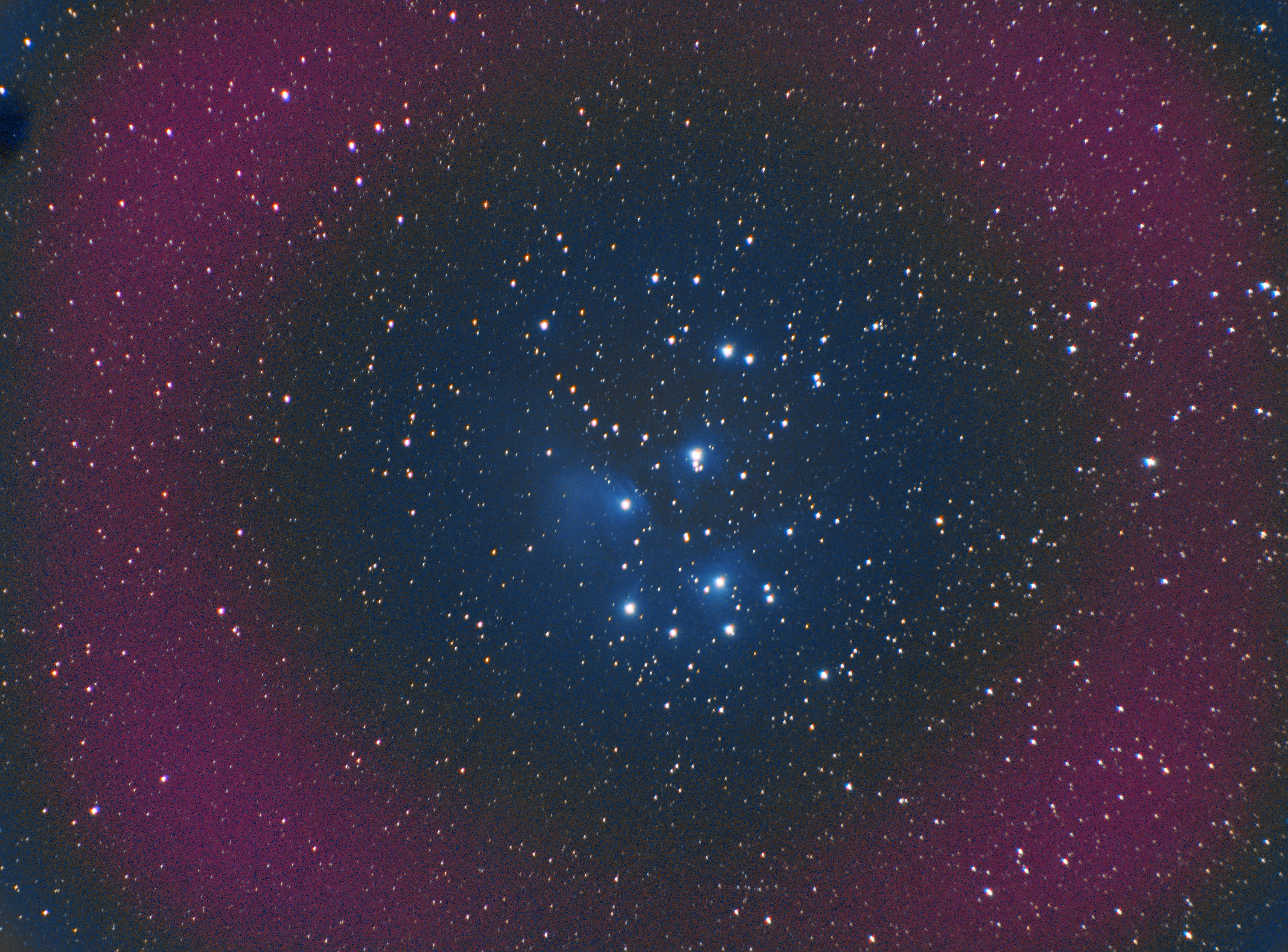

Armand44Astro Posté 1 mars 2021 Auteur Posté 1 mars 2021 il y a 49 minutes, 6ri.l a dit : ce qui est écrit en rouge, ça ne serait pas Siril qui te prévient que la matrice de bayer n'est pas la bonne ? Si c'est ça normalement Siril passe outre pour faire un dématricage correct, ce qui semble être le cas vu que les couleurs de M42 on l'air correctes. Oui c'est ça. Mes flats et mes bruts étaient bons, pas d'humidité, de buée, etc,... Tout porte clairement sur la Lune, les premières impressions étaient les bonnes. Si vraiment ce problème persiste alors qu'il n'y a pas la Lune dans le ciel je ferai signe dans ce topic. Merci de votre aide D'ailleurs j'ai fait un deuxième test hier soir sur M45: pleine lune, même problème... 2000D + Canon 75/300 à 230mm F5 sur SAM 100x1min à 800ISO 29D/60O/60F
