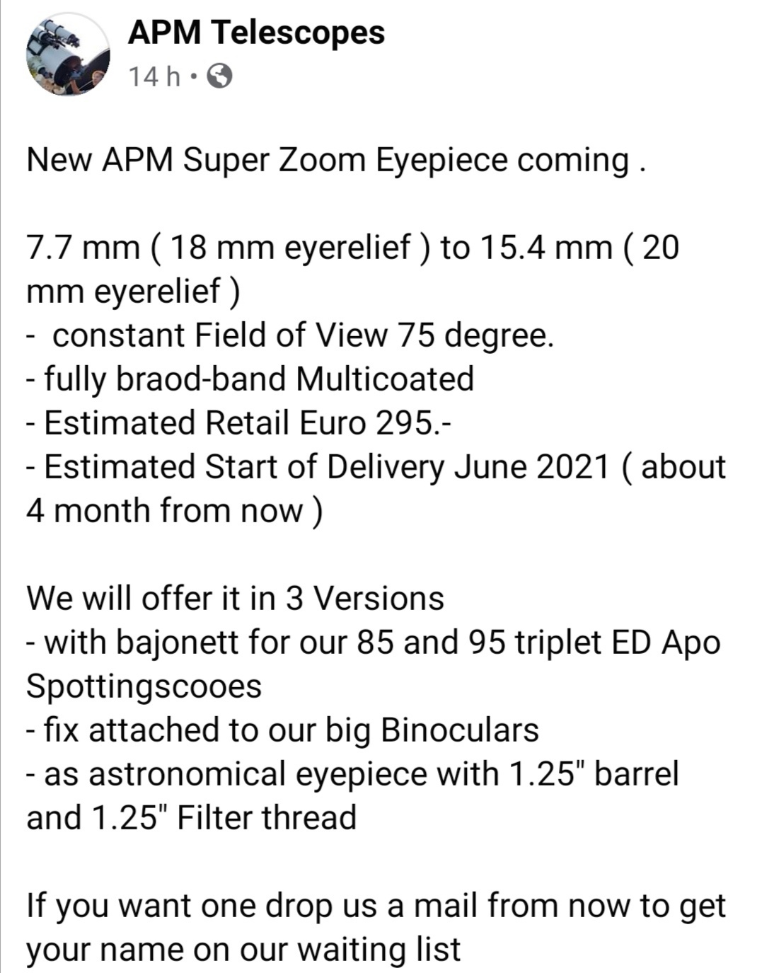

Plus sérieusement la communication est sur Facebook :

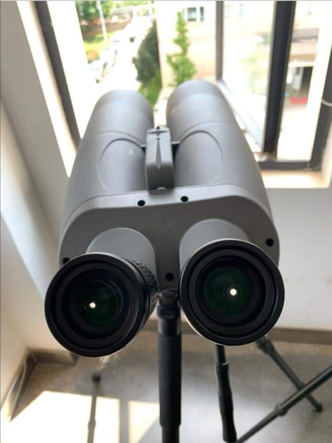

La lentille à l'air bien généreuse comme il faut.
En revanche, rien n'indique sur click stop :(
APM exploite au maximum le coulant d'1,25" pour proposer ce champ.
Par contre, j'espère qu'ils ont prévu des crans pour ajuster les focales.

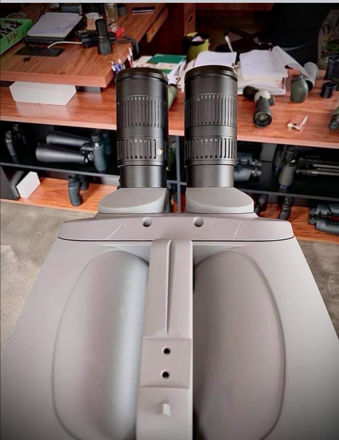

L'autre point, j'aimerais connaître le diamètre extérieur de ces oculaires intéressants pour un usage en bino... ils m'ont l'air bien large. En bino, il faut arriver à glisser son nez entre les 2 oculaires.

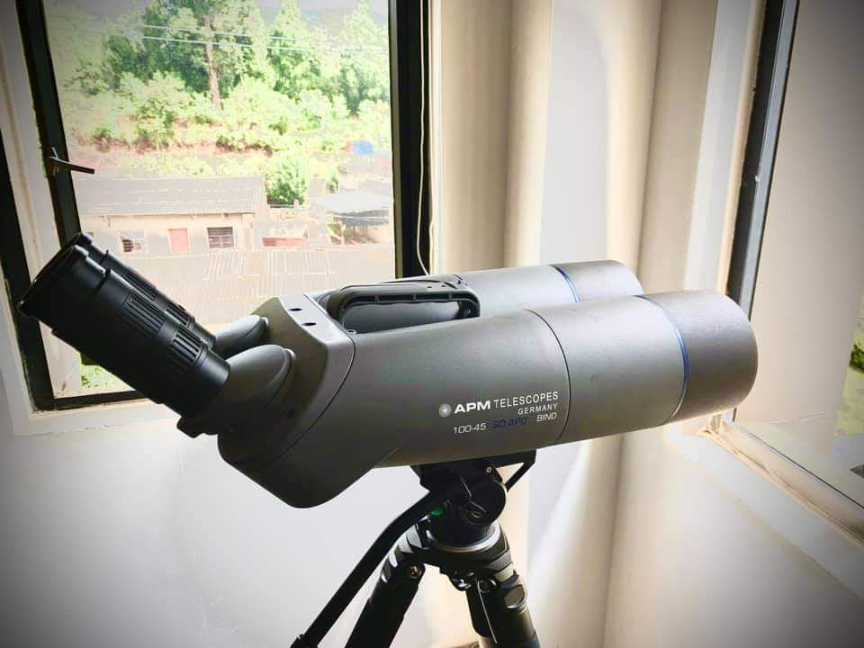

D'après la photo sur les jumelles, on devrait arriver à avoir une estimation de ce diamètre. Avis aux possesseurs de jumelles APM...

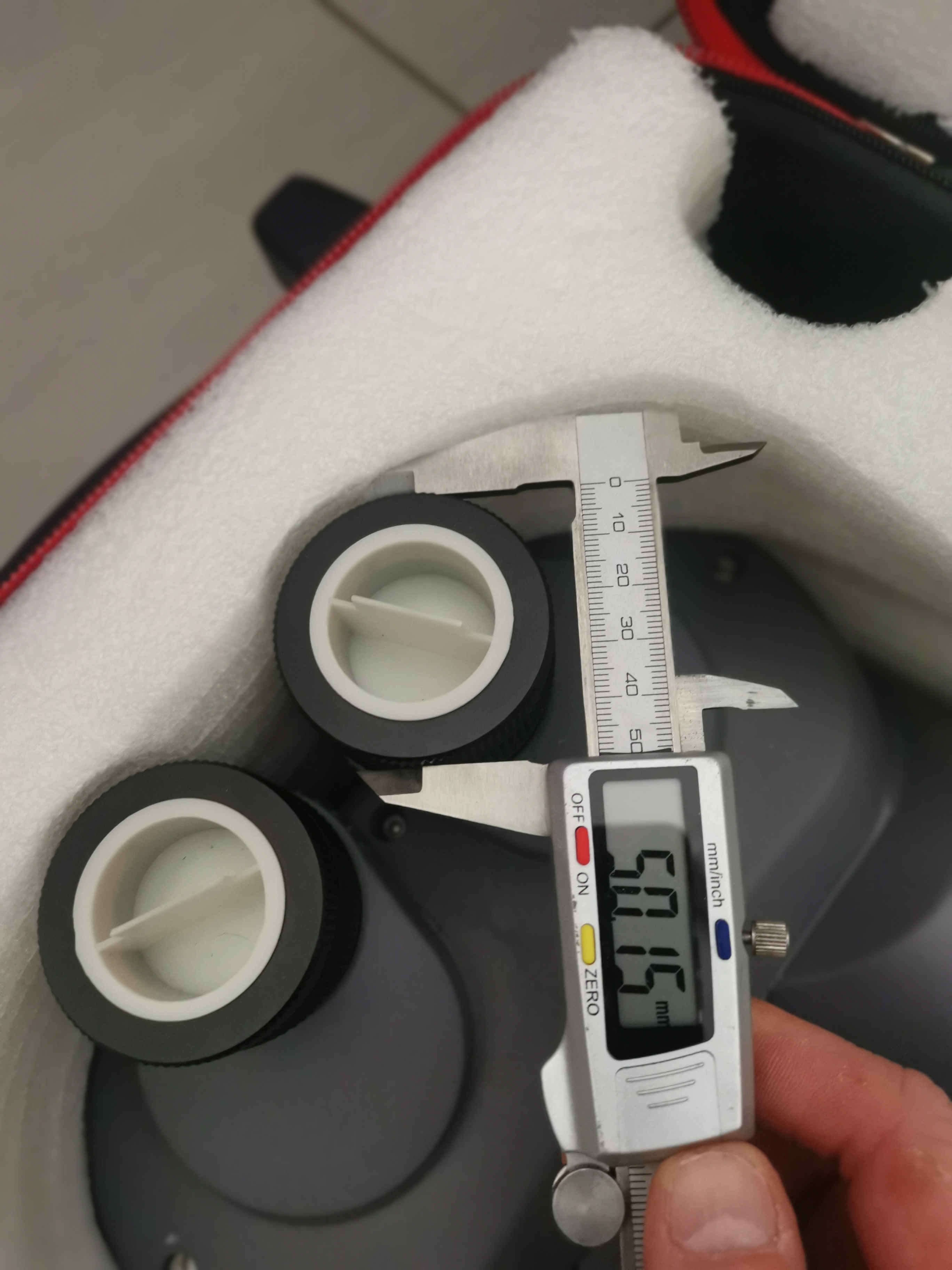

Pour le diamètre :
Merci Subwoof! Donc, les oculaires vont faire plus de 5 cm de diamètre. Mouai, pas gagné....@AstroSylv1, ça me rappelle un truc.😉

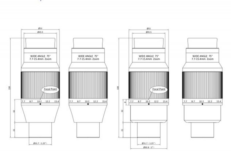

Les réponses de Markus sur le fil CN :
https://www.cloudynights.com/topic/758189-new-apm-zoom-eyepiece-77mm-154mm-75°-constant-fov/
Donc pas de click-stop.
Diamètre max 53,8 mm.
Parfocal (gros débat sur CN à ce propos...).

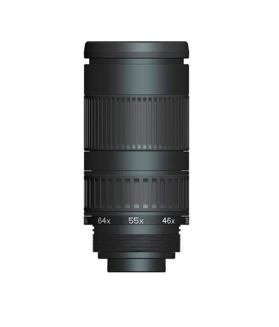

Nouveau design pour laisse place au nez:
Pas de click stop par contre c'est vraiment dommage !
