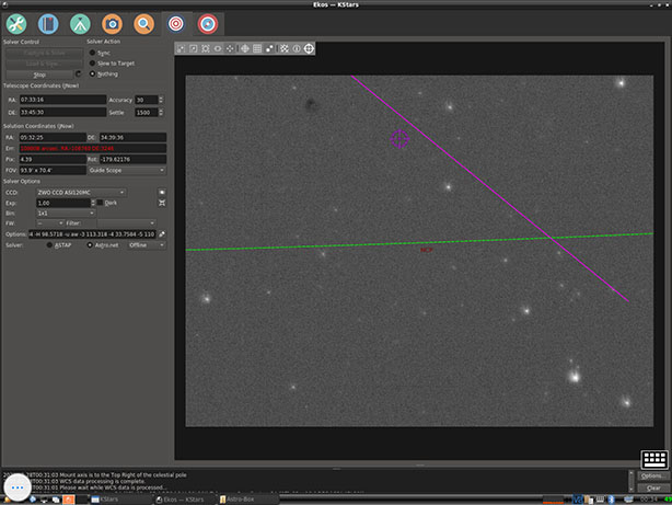

LoloCo Posté 27 février 2021 Posté 27 février 2021 Bonjour à tous, J'ai un soucis et je cherche de l'aide J'ai déjà utilisé la méthode d'alignement polaire (sans la polaire). Cela avait très bien fonctionné. Seulement depuis deux soir, je n'y arrive plus. J'utilise une caméra T7 (clone de l'ASI120 couleur) sur un chercheur Kepler (focale = 175mm). Lorsque j'utilise la procédure d'alignement sans la polaire, Ekos me fait bien trois image dont l'astrométrie donne un résultat. A la fin j'ai bien un vecteur. Le défaut au départ était de 10°. Je suis arrivé à 2°. Mais là je n'arrive pas à faire mieux. Je tourne en rond et je ne comprends pas pourquoi . Remarque importante (me semble t'il). Je pointe l'extrémité du vecteur sur une étoile dans le champ de mon setup optique. Je n'ai pas la cible tant le vecteur est plus grand que le champ de ma caméra. Mais surtoout ce qui me semble étonnant, c'est que le mouvement en azimut et le mouvement en latitude n'ont pas des directions perpendiculaires entre eux. Est-ce normal ? Sauriez vous m'aider svp ?

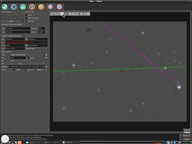

LoloCo Posté 27 février 2021 Auteur Posté 27 février 2021 En images quelques explications qui j'espère vous fera peut-être comprendre mon soucis. Suite à la procédure d'acquisition de 3 images et d'astrométrie réussie pour chacune, voici le résultat de la correction proposé par EKOS (erreur alignement : 2°). Puis ensuite, le déplacement obtenu en agissant sur les vis de réglage en azimut de la monture. Puis ensuite, le déplacement obtenu en agissant sur les vis de réglage en latitude de la monture. (Avant cela j'avais bien remis l'étoile au début du vecteur). Le déplacement est dans la même direction. Je ne comprends pas !!! Je pense que je fais un trucs super idiot, mais tellement idiot que je ne vois pas où est le soucis. Une idée ?

LoloCo Posté 28 février 2021 Auteur Posté 28 février 2021 En fait de mon balcon je ne peux pas voir la polaire 😢 J’utilise donc la procédure où Ekos prend trois images et en fait dès résolution astrométrique et en évalue le défaut d’alignement. Il indique ce défaut pas un vecteur (violet sur les images). Je dois alors agir sur les mouvement d’alignement de la monture (azimut et latitude) pour améliorer l’alignement jusqu’à être bien aligné. Je comprend bien que je dois faire cela plusieurs fois. Mais je tourne en rond. Je n’arrive pas à faire mieux que 2°. Mais ce qui me perturbe c’est que j’agisse sur la latitude ou l’azimut mes étoiles se déplace sur le même axe. Je ne peux donc suivre le vecteur indiqué !! J’ai une SkyWatcher HEQ5.
