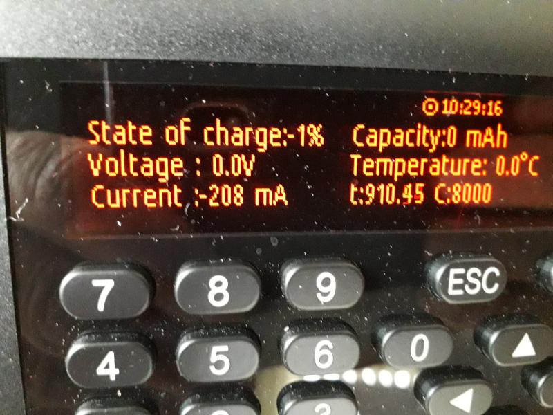

J'ai une petite question concernant la batterie du Nexus DSC pour ceux qui en possède un.
Depuis quelques temps lorsque je vais visualiser les informations à propos de la batterie voilà l'écran que j'obtient :
Je ne comprend pas du tout l'affichage des différents états que sont: l'état de charge, la capacité, le voltage et la température qui reste à 0 voir -1%...
Avez-vous déjà rencontré ce problème ?
J'ai envoyé un mail dans la foulée à Serge le dirigeant AstroDevice mais je ne suis pas sur d'avoir la bonne adresse (sales@astrodevices.com) .
Merci à tous pour votre aide.
J'ai laissé le mien (moins d'un an) déchargé un mois et demi, il s'est mis en défaut. Après contact avec Astro Device batterie lipo HS à remplacer...
je l'ai enlevé et pris une batterie chargeur de téléphone externe (5 fois moins cher) ça marche très bien. Alimentation externe .😁
