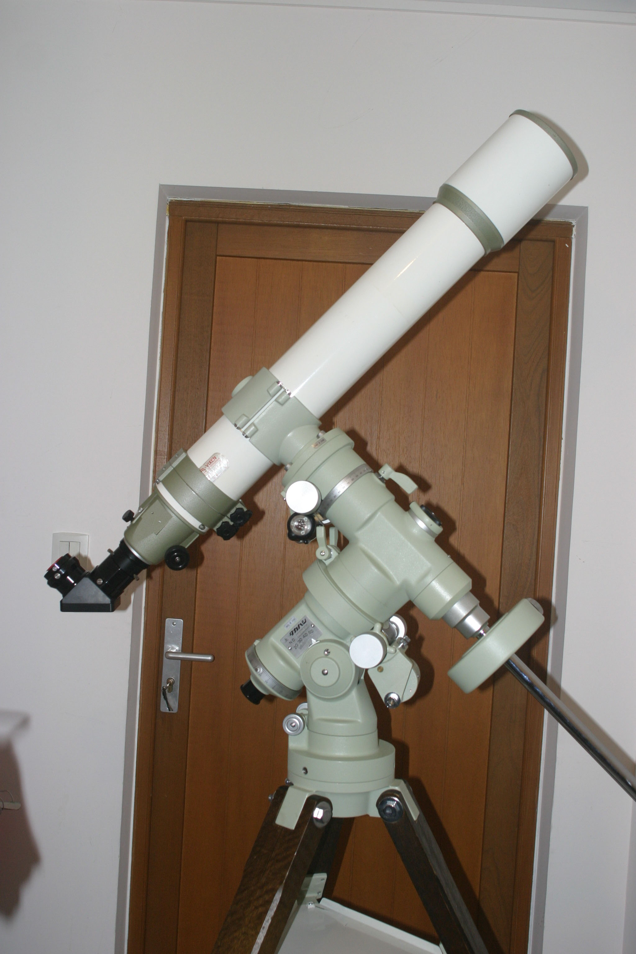

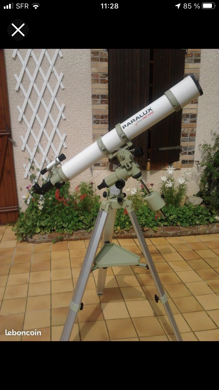

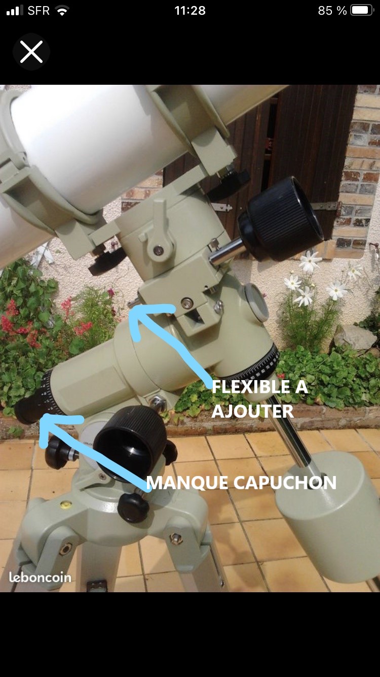

Bonjour à tous, je cherche une lunette pour commencer l’observation. Les planètes mais également un peu de ciel profond. Je ne suis pas contre du matériels d’occasion.  Que pensez vous de ceci ? image.jpeg.0f57c18b3b87f1d90c0ed0a22cc1a9de.jpeg
Bien sûr tout est question de coût ... Je ne connais pas cette lunette mais un f/d10 sur un réfracteur est rarement mauvais.  Particulièrement adapté à l'observation lunaire (mais pas que ...)
Modifié par norma
il y a 13 minutes, norma a dit :
oui et en plus cette lulu qui date des années 2000/2010 est de fabrication japonaise
De plus, cette série VEGA est le design optique créé par Paralux, vielle société optique qui a commencé en 1914 (http://www.paralux.fr/) est de très bonne facture !
A ma connaissance, elle n'est plus fabriquée mais reste une très bonne lunette qui doit valoir, hors monture, aux alentours de 500/600€ (en occasion) si elle est en bon état optique, mécanique et cosmétique !
Où as-tu vu cette lulu ?
La monture semble un clone de SP Vixen ... L'original est très bon. Pour 400 euros tu as l'ensemble : c'est un prix juste voire intéressant. Bien sûr les traitements de l'objectif ont évolués mais cela reste une bonne valeur. Pour la vérification :
- comme tu débutes, restons simple. Pas trop de jeu dans la monture (je suis conscient que "pas trop" pour toi ne signifie pas grand chose), disons un huitième de tour sur chaque axe (perso à 1/4 j'achète encore mais je baisse le prix).
- tu observes de jour un rateau d'antène télé ou une poteau métallique : avec un grossissement de 100 environs (soit un oculaire qui tourne autour de 10) le bord gauche ou droit ne présente pas de liseret (généralement jaune) trop gênant.
Voilà, voilà ...
Merci a vous. Je verrais ça samedi prochain. Si tout est en ordre et que les vérifications que norma m’a conseillée montre un bon état de la lunette, je serai l’heureux nouveau propriétaire de cette lunette. 😄
il y a une heure, norma a dit :
clone de SP Vixen
c'est en effet un clône de la SP Vixen mais en plus cela sort de la même usine !
l'ensemble a l'ai en bonne état sans point de rouille pour une dame de près de 11/15 ans d'age !
En complément des bonnes indications de Norma, il faut aussi regarder le bloc optique frontal pour voir :
  • si il n'y a pas de rayures
  • si il y a bien les cales entre verre à 120°
  • si il y a bien un reflet vert ou violet uniforme qui est l'indication d'un traitement des verres encore existant : pas de marbrures ou d'auréoles en reflets - ce qui indiquerait une détérioration du traitement
  • bien regarde le pare-buée et le tube pour voir si il n'y a pas de coups, bosses ou déformations pour s'assurer qu'elle n'a pas fait de chutes
  • secouer légèrement la lulu pour voir qu'il n'y a pas de bruit à l'intérieur ( rien ne doit se balader dans la lulu)
  • regarder si le chercheur a une optique clair et toujours son réticule
  • regarder si le viseur polaire est utilisable (on doit voir dedans en retirant les deux bouchons) et lui faire faire une rotation, puis essayer de le retirer : Tutorial pour mettre en station un GP – A S T R O L A B O . com Viseur polaire EQ3.2/4/5 - Boutique M42 Optic Réglage d'une monture equatoriale (asc. droite) Vixen Photo Guider GP2 (blanc)
dis nous le résultat de ta visite car 390€ pour cette lulu + monture c'est une affaire car elle était vendue neuve en 2005 à 1.580€ avec la monture
Modifié par frankastro64
Rebonjour

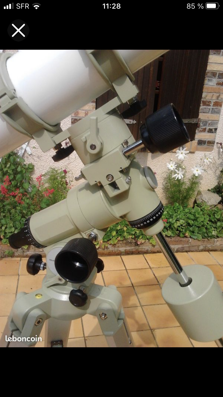

sur ta photo il manque le capuchon de protection du viseur polaire et au moins un flexible : cela pourra te permettre de négocier un peu le prix à 320/350€ !
regardes sur la photo ci-dessous pour la monture Vixen Super Polaris :

Merci pour vos conseilles. Les éléments manquent se trouve facilement et s’adaptent sur ce modèle ? Pour les vérifications
  • Je ne suis pas vraiment sûr d’avoir bien compris c’est deux là.
  • Pour le trépied, la hauteur n’est pas suffisante ?

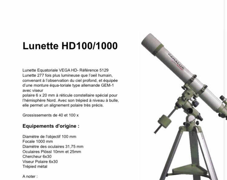

C’est sûr. Je viens de regarder à quoi elle ressemble neuve et je ne vois pas non plus les éléments manquants dessus . Elle a l’air complète.
