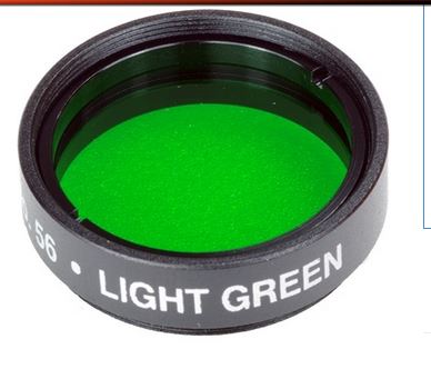

Avec la TAL, quand c'est calme j'utilise le 4mm que j'ai bricolé et un filtre Baader jaune,
ou le filtre vert #56 light green quand plus de turbulence avec le 4.9mm ou le 6mm (quand désespéré)
post-269196-0-13587800-1613942704.jpgfiltre-jaune-495-nm-standard-3175mm.jpggreen56.JPG.570a632a21dabb33e7fc12f0fb09c8a9.JPG

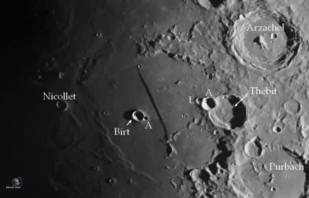

Le cobra (Aristarchus/Hérodote/Schröter) : http://www.astrosurf.com/topic/144350-le-cobra/?tab=comments#comment-1990819
Et Birt à découvrir tous les mois : http://www.astrosurf.com/topic/122426-birt-une-araignée-sur-le-mur-droit/
cobra.png.241305be97102b5bee8e8c255c946c0c.pngmur_droit2-450x288.jpg.67dd6aaa2ee973482246ea7624e800a9.jpg

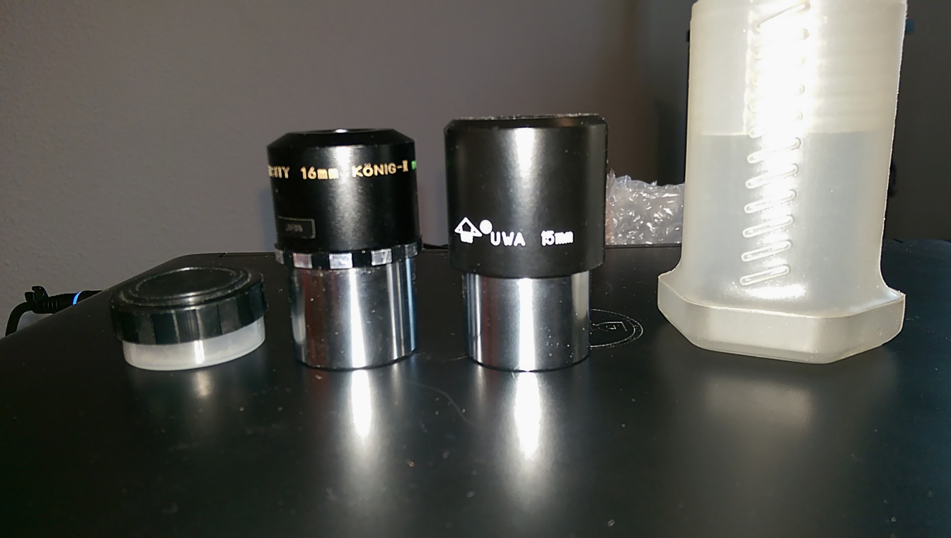

Ah oui ... ça. avec la barlow qu'on pousse un peu x3 ou x4 : le UO König-II 16mm, le meilleur de la série. (à gauche)
Note : l'UWA à droite, c'est exclusivement grand champ, c'est pas fait pour du piqué planète/lune.
Quand on passe à des forts grossissements, certains oculaires simples bien réalisés donnent leur potentiels. C'est dommage qu'on en trouve plus des comme ça.
Apparemment Teleskop Austria (des gars issus de l'ancien atelier technique de l'observatoire illustrissime de Vienne) fait des König II mais je les ai pas essayés. (je me demande si ça serait pas la filière Japon par Kokusaï Kohki/Magellan de Barry)
Petit avertissement quand même : le UO König (65°) est conçu pour du f/10 et plus. C'est d'une époque ou les achromats raccourcis à f/10 fleurissaient ainsi que les SCT Célestron (1980-2000). Meade avait auparavant lancé ses WA research Grade mais ça avait eu du mal à prendre : les gens pensaient à les utiliser à f/D trop courts et pas dans des zones de pleine lumière ou ils excellent.
Hop 20ans se passent et Televue sort les radians en reprennant la partie oeil du König en verre lourd et lui colle une barlow sophistiquée intégrée devant : le TV Radian est né. Vieux pot bonne soupe.
Là on est pas à f/D 4 mais 10 : tu peux jetter la barlow intégrée et rester avec des verres un peu plus corrigés couleur. (je sais, je force le trait)
Modifié par lyl

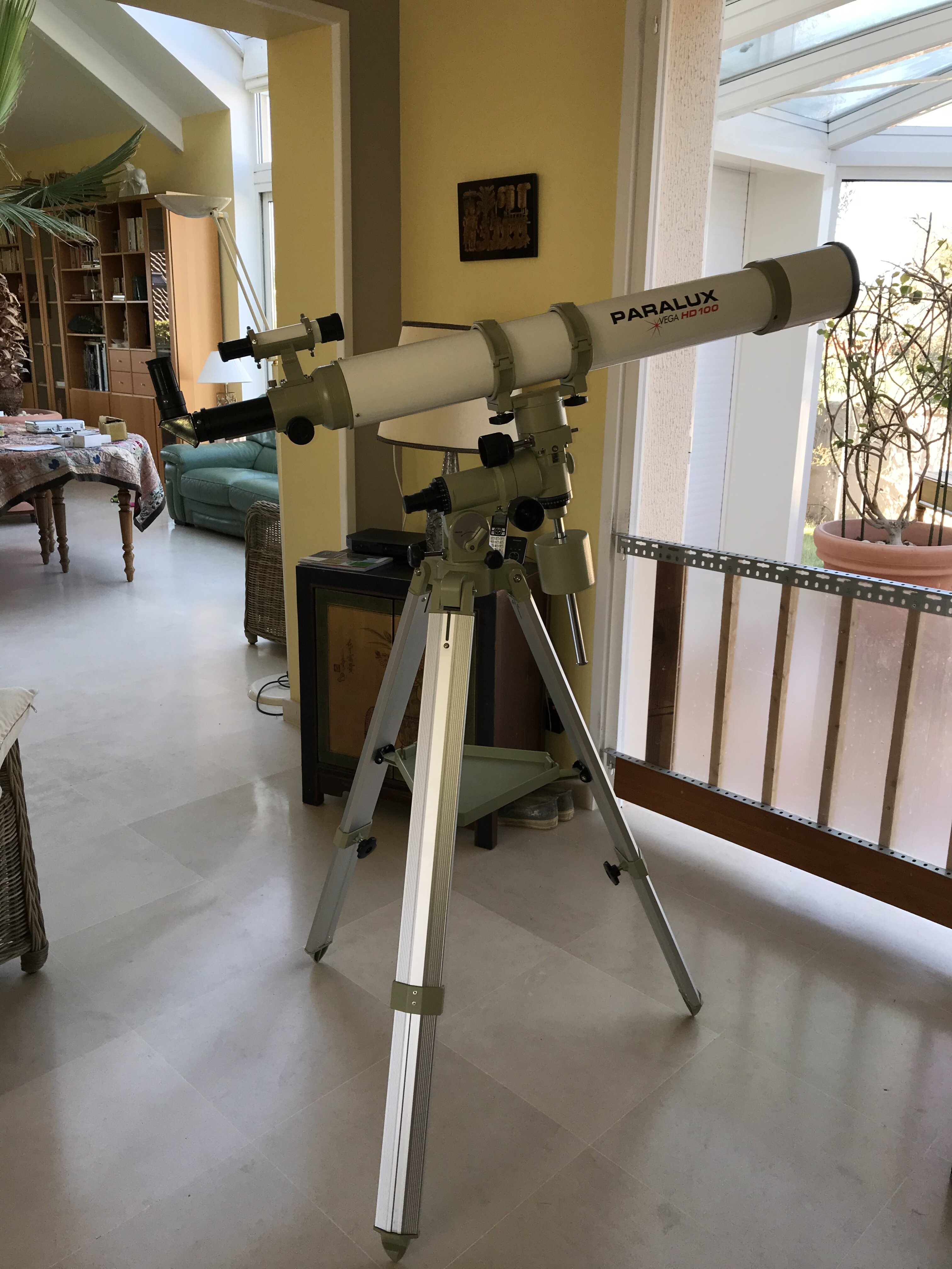

Le 28/02/2021 à 13:11, frankastro64 a dit :
c'est en effet un clône de la SP Vixen mais en plus cela sort de la même usine !
l'ensemble a l'ai en bonne état sans point de rouille pour une dame de près de 11/15 ans d'age !

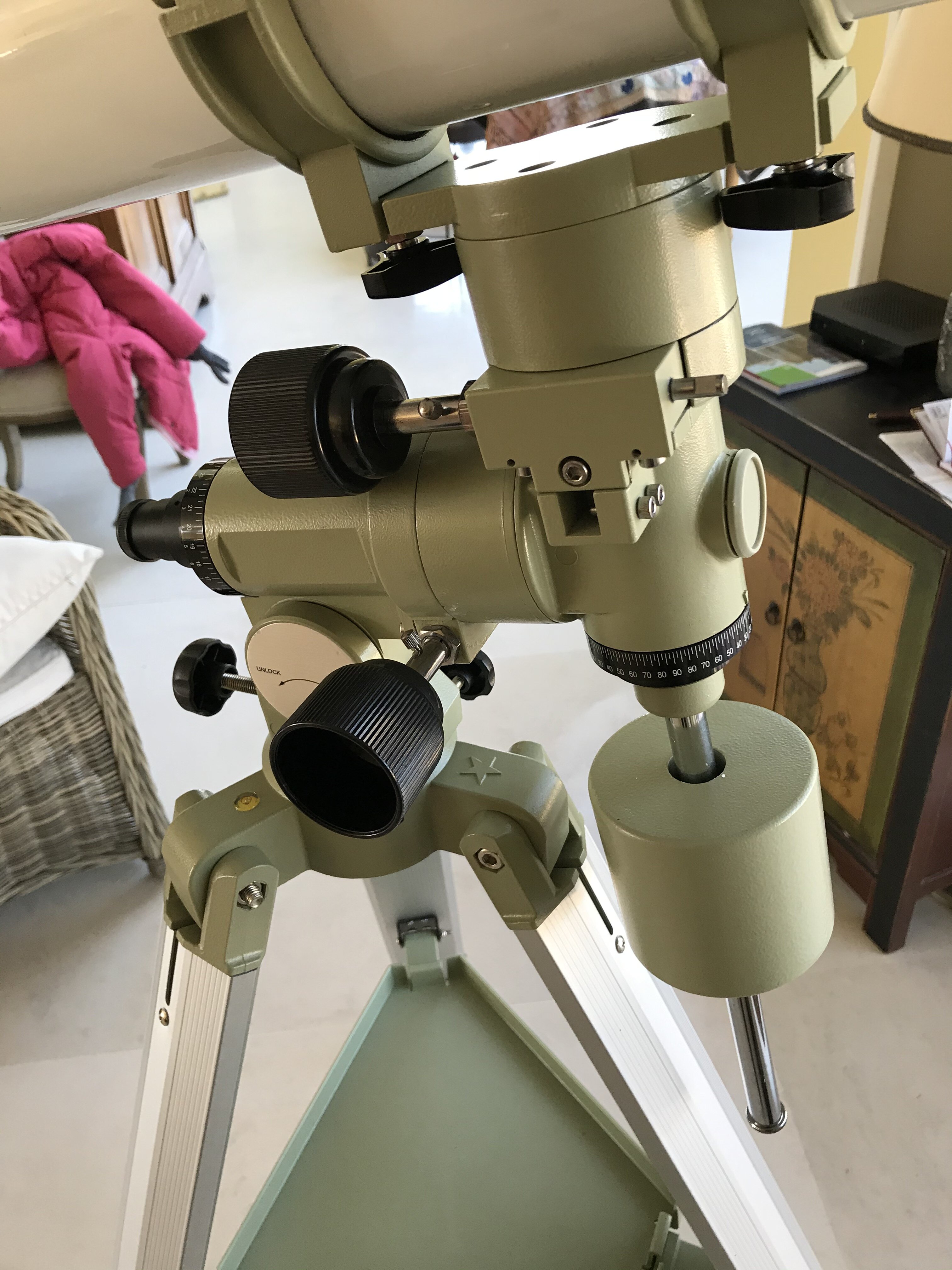

Il me semble plutôt que les paralux gem étaient des clones des montures mizar ar (japonaises, pas celles de  nat&dec) et sont sorties également sous l'appellation eq4.
Les flexibles ne sont pas présents car ce sont des molettes sur tiges rigides, le bouchon du viseur polaire n'est pas présent d'origine, comme sur les vixen new polaris.
Le 28/02/2021 à 15:21, Thieum a dit :
Pour le trépied, la hauteur n’est pas suffisante ?
Si, il est télescopique et est prévu pour une lunette. Tu n'auras normalement pas de souci avec, et si tu est trop bas en pointant au zénith, il te suffira de trouver une assise plus basse.
Le 28/02/2021 à 16:29, frankastro64 a dit :
Je te confirme que cette lunette Made in Japan doit être très bonne mais elle est rare !
Tu est sûr qu'elle est japonaise? Si tu as des sources ça m'interesse, je trouve peu de chose sur paralux de cet époque.
Sinon, @Thieum, c'est un bel achat et une bonne affaire. Avec 100mm, tu as de quoi bien commencer.
Bon ciel.

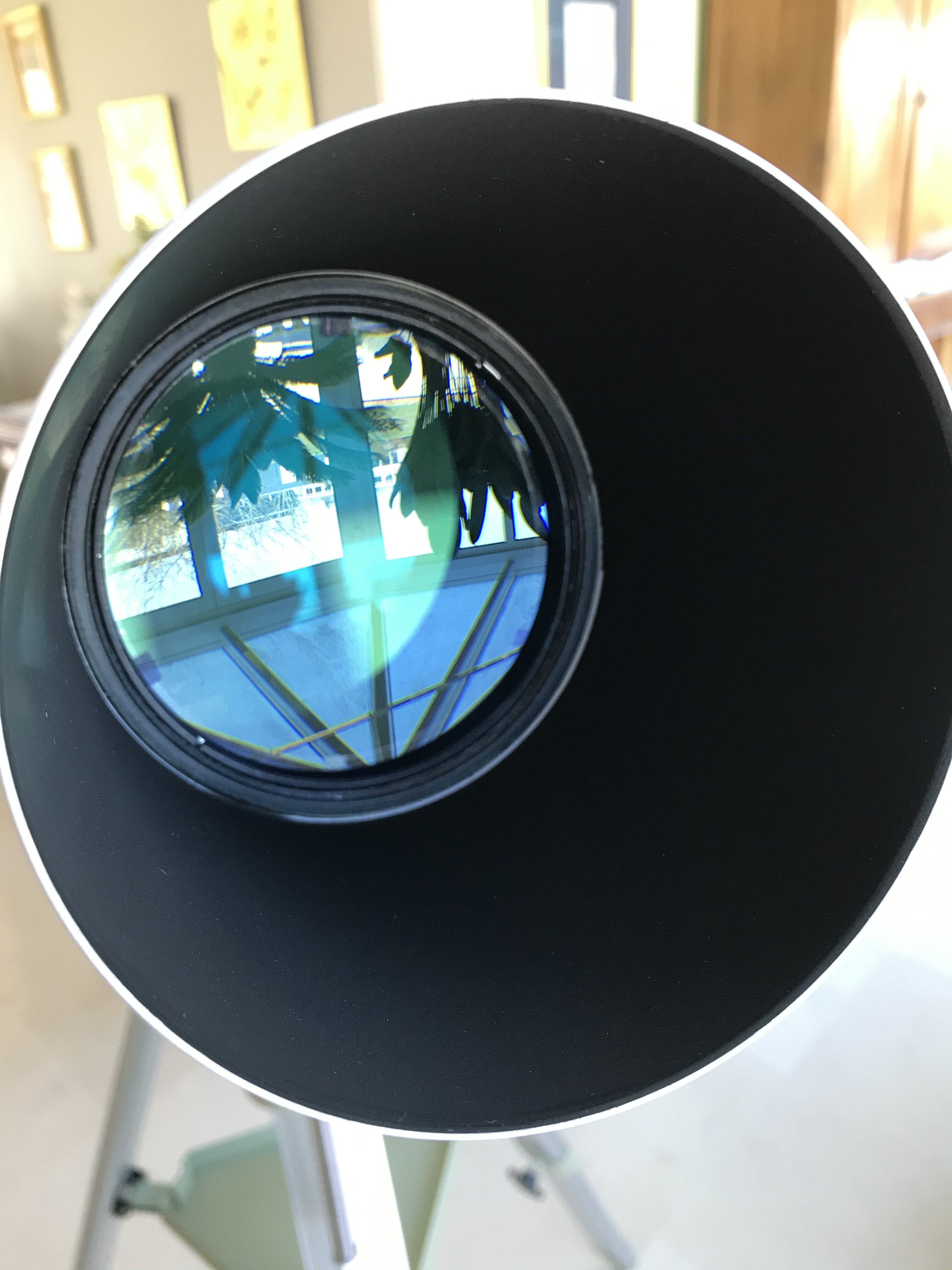

Alors, j’ai contacté Paralux et cette lunette à des lentilles japonaises et elle a été assemblée en chine.
Bon à savoir.

Si tu débute en astro, je te conseille de ne pas trop te préoccuper des filtres et avoir 3 oculaires, un autours de 25/30mm, un autours de 10/12mm, un autour de 7mm (un faible grossissement,  un moyen et un grossissement plus important). Ensuite, le rapport f/d de ton instrument te permet d'avoir des oculaires pas trop complexes, avec des formules assez répandues et pas trop chères.

Un filtre vert à 15e et un oculaire court de 5mm ça te permettra de faire la Lune dans 70% des cas

Le filtre, par contre, est indispensable à fort grossissement lunaire avec un achromat standard à f/10.
Il est quasiment inutile à 100f15 ou 80f12.5 (comme sur ma STL80A-L)
Tu feras ta propre expérience. 15€ c'est rien comparé au bénéfice dans ce cas.

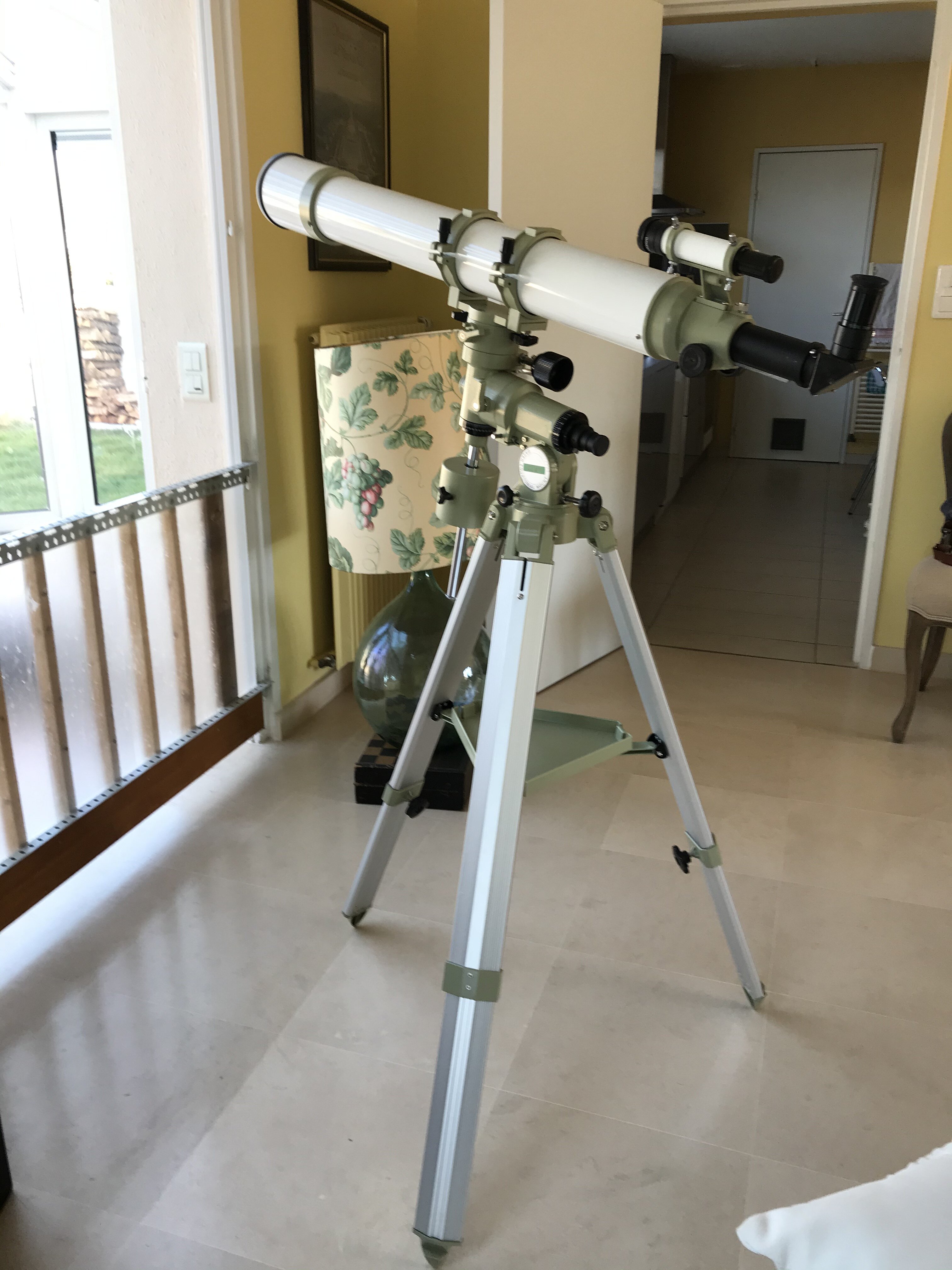

Alors, voilà la belle est montée ! Aucun jeu dans la monture, le traitement de la lentille est comme neuf. Un peu d’observation au alentour et pas le moindre halo en bordure... Elle est comme neuve. J’ai quatre oculaires, deux Plossl fournis avec . Un 25mm et un 10mm. Également deux oculaires Meade de plus. Un 9.5mm et 6.7mm ainsi qu’un filtre orange Meade
Modifié par Thieum
Il y a 4 heures, Thieum a dit :

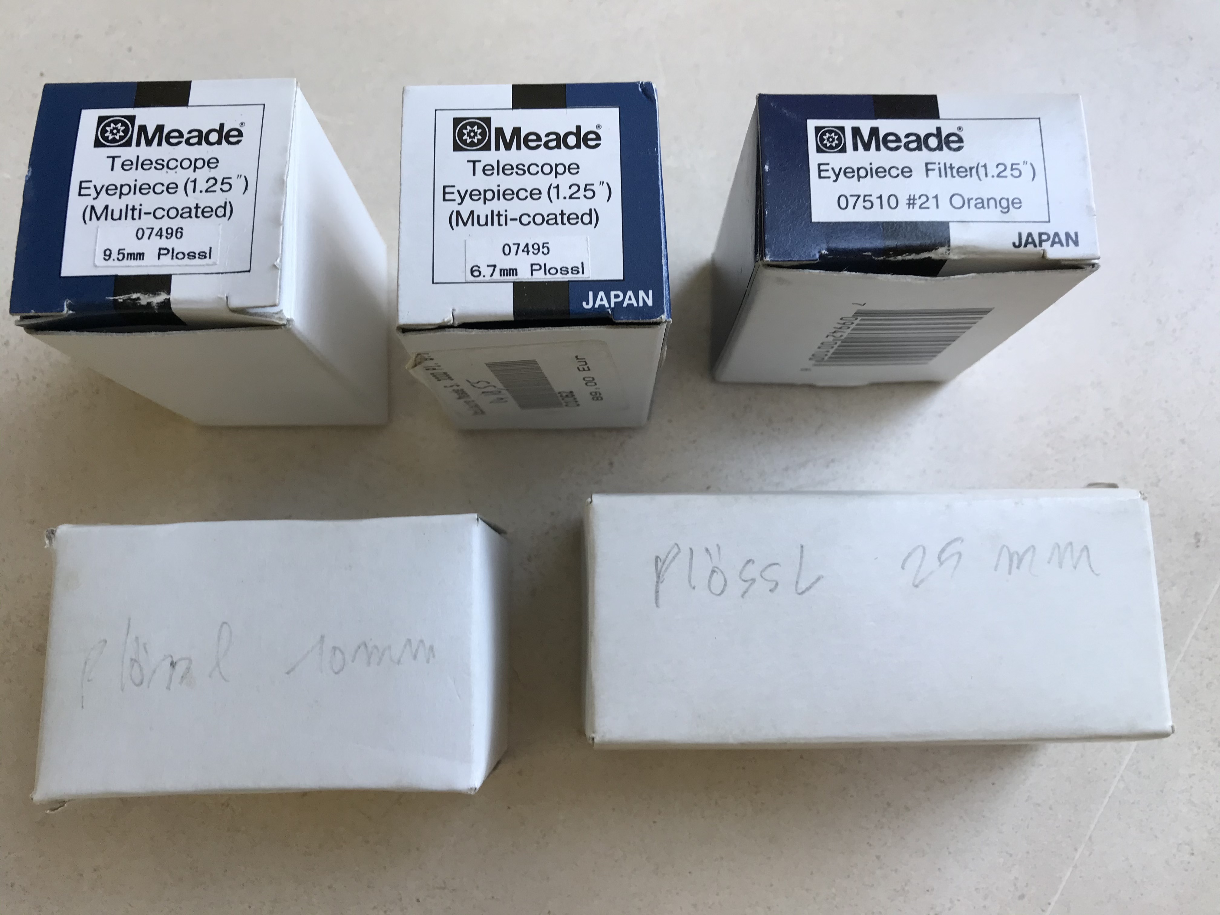

Ouh lala ! superbe et des oculaires Meade Made in Japan ! de la série 4000 voire 3000 : le lettrage sur ces oculaires est vert (donc série 3000) ou jaune (série 4000) ????
si ceux sont des 3000 ils sont géniaux et de très haut niveau : je les ai aussi à ces deux focales : regardes dans ma signature !
si ils sont en bon état ils sont excellents et généralistes ! aussi bien pour le planétaire que pour le CP
Enfin, ils sont collectors et valent chacun de 80 à 95€ l'unité pour la série 4000 ! sinon tu rajoutes 20/30€ par unité pour la série 3000 !
le filtre orange Meade aussi Made in Japan est de très bonne qualité ( du haut de gamme !) et il te sera très utile sur la lune car il te fera ressortir les reliefs des mers !
Ravi que tu aies acquis une lulu excellente avec 3 éléments Meade Made in Japan !
tu as fait vraiment une très bonne affaire avec du matos de qualité !
Tu es parti dans l'astro avec du matos top !
enjoy them !
Modifié par frankastro64
enjoy them !
Lettrage vert sur les deux, des 3000 ! 😄🍾
