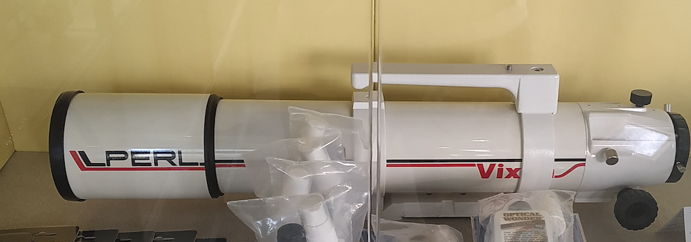

Chez Medas, il y a une PERL (81 - 625). Sur l'autre post de lulu 80 (désolé d'avoir discuté la-bas), @Skywatcher707 et @Alhajoth m'ont précisé que c'était une possible ancienne version de la vixen sd81s,  estampillée de l'époque ou Médas importait. Peut-être est-il possible de l'envisager avec une promo ancienneté... Pour un prix plus proche de la TS. Si la japonaise peut être une plus-value, alors pourquoi ne pas y reflechir ?
@martial_julianPour mon budget, c'est aux alentours des 600 euros oui. Bravo pour les conseils dans cette gamme de budget !
il y a 1 minute, olivufu a dit :
👍 ça se tente aussi :p

il y a 28 minutes, olivufu a dit :
Il faut demander à l'endroit où tu as vu la photo (Medas ?). Toujours est-il qu'à ce prix là, elle n'a aucun intérêt puisque la SD81S est moins chère maintenant via l'importation Bresser. Reste à savoir la disponibilité de la Vixen actuelle, ca c'est une autre histoire vu les temps actuels...

Aucun idée du prix qu'il faudrait mettre dans cette PERL Japonaise si toutefois elle convenait... 650 euros ?
Il y a 3 heures, Alhajoth a dit :
C'est assurément le rebadgeage d'une Perl, mais je doute fortement qu'il s'agisse de la SD81S.
d'une Vixen tu veux dire ? si oui laquelle ? mystère.... ce que je sais : 81mm / 625mm de focale, verre ED FPL53, origine Japon.

@popov il me semble avoir lu que tu as une vixen 81. Cette PERL te dit-elle quelque chose ? Merci beaucoup. 643922236_Capturedecran2021-02-28a17_08_42.png.1884f8537ed7b3daa2db97d2551c3d8f.png
Modifié par olivufu
il y a 6 minutes, olivufu a dit :
Oui, effectivement, d'une Vixen. J'ai édité mon message.
Il s'agit apparemment de la Perl-Vixen ED 81S, rebadgeage de la Vixen ED81S, suivie par la SD81S, avec très peu de différences :
https://www.cloudynights.com/topic/588699-new-version-of-the-vixen-ed81s/
https://www.cloudynights.com/topic/727975-vixen-sd81s-or-stay-with-a-classic/
Je viens de retrouver le test de cette lunette Perl dans Astronomie Magazine, numéro 174 (janvier 2015) :
+ très solide
+ très bonne finition
+ qualité optique d'excellent niveau (champs stellaires piqués, aucun chromatisme)
+ crémaillère avec micro-focuser, sans shifting, même avec allers-retours
+ poignée très pratique
- pare-buée non rétractable
- serrage d'oculaire par vis plutôt que par bague
- pas de rotation du porte-oculaire (appréciable pour la photo)
- achat de bague-allonge nécessaire pour la photo
Il y a toute une tartine sur les qualités optiques, mais c'est dithyrambique.
il y a 7 minutes, Alhajoth a dit :
Est-il possible d'en avoir une éventuelle capture ? ce serait vraiment chouette. EDIT : Sans aller contre les droits bien entendu.
Ton message confirme qu'il pourrait être intéressant de partir dessus ? et d'en discuter un peu le tarif ?
Merci pour toutes ces recherches en tout cas, je n'étais pas parvenu à trouver 1/100 de ces infos là malgré mes recherches...
Modifié par olivufu
Sans aller contre les droits, ce n'est pas trop possible. :)
Je ne sais pas. Tu l'as vue à combien ? En neuf ou occasion ?
