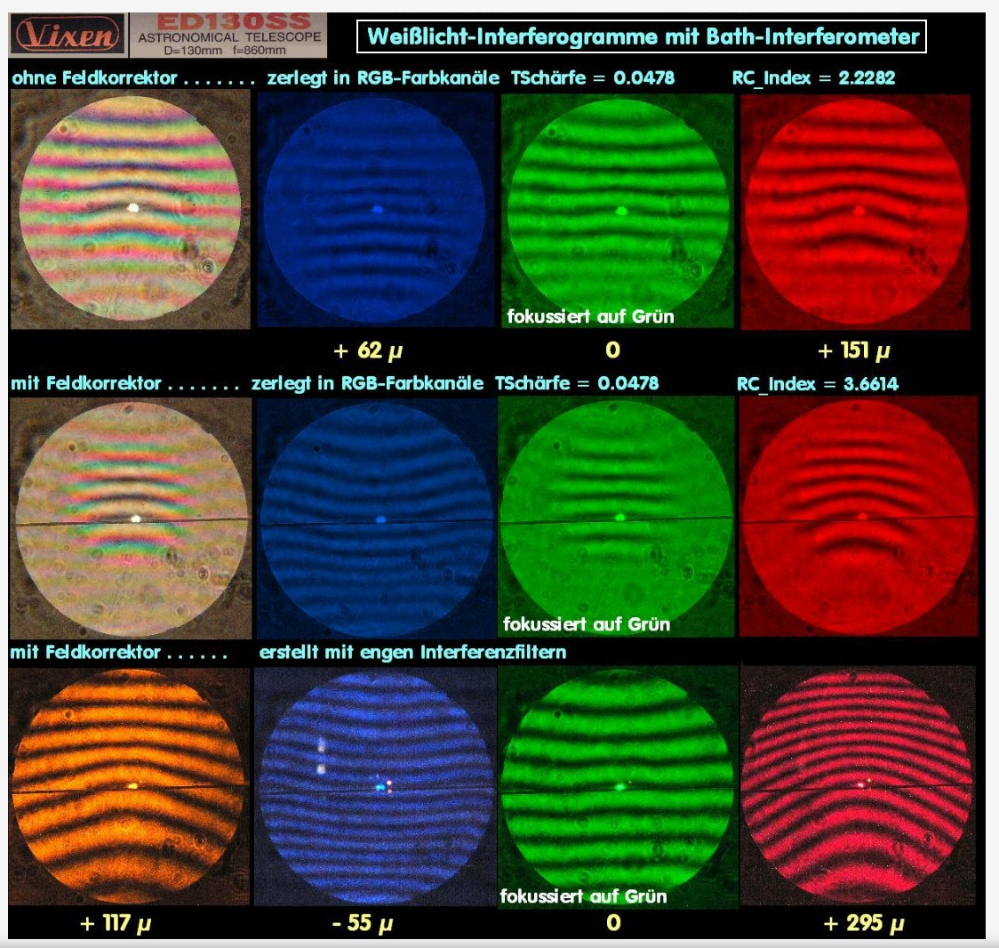

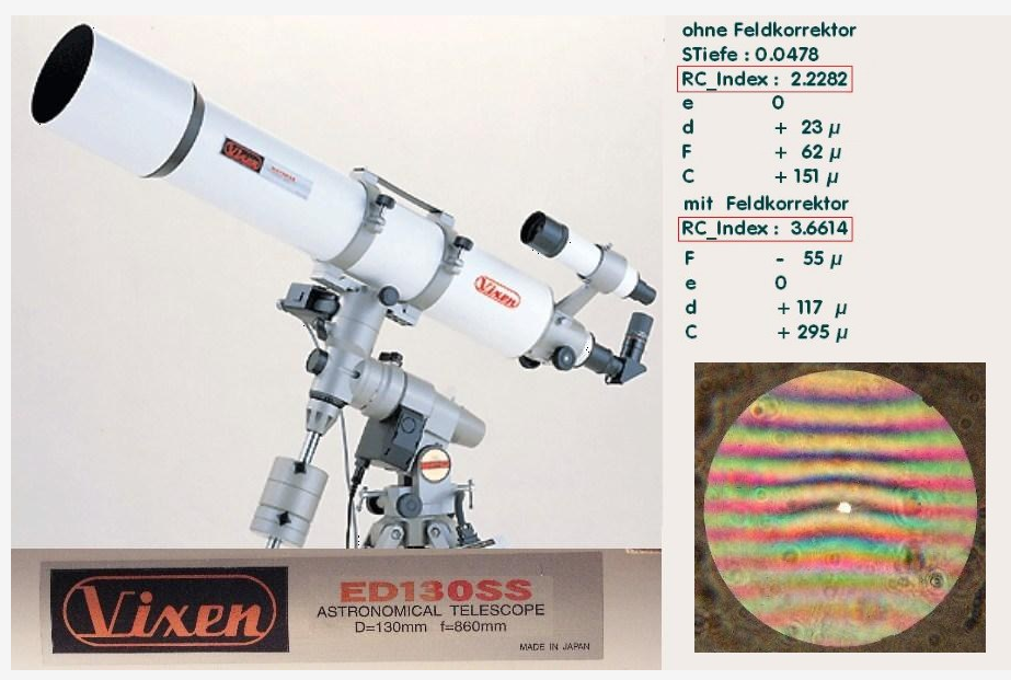

Pour en revenir au sujet des modèles que tu as noté, il y a un retour de @hibou notamment (qui est plutôt très bon observateur) ici:
(Tu as déjà dû le lire, mais ça permet aussi de revenir au sujet initial)
Il y a 16 heures, frankastro64 a dit :
non, ce n'est pas un vrai doublet ED la vixen ED130SS,  il y a un doublet correcteur en plus dans la Vixen ED130SS qui est un réducteur de focale et un Flattener, ce doublet étant placé dans le PO => ce qui fait que la Vixen ED130SS dans sa version d'origine est un tube à 4 lentilles que l'on pourrait qualifier de Petzval !
d'ailleurs quand tu retires le PO la vixen ED130SS devient F8,3 au lieu de F 6,6 : ce qui est un avantage pour le planétaire mais la Vixen ED130SS est plutôt un astrographe CP !
même en retirant le PO et dans sa vrsion F8,3, je lui préfère ma Meade 102ED Apo emc Made in USA de 1994 à F9 pour ce qui est du planétaire et des détails ressortis !
idem avec la 114 mon cher frankastro64 .
Ce n'est pas un petzval mais un simple double ED avec un correcteur de champ qui n'améliore en aucune façon le chromatisme.
Les petzval sont les Vixen NA
Sans le correcteur lalunette passe à f7.4 et non pas 8.3 ce qui est plus logique.
Si en plus c'est un réducteur (à la différence de la 114 de la même série),alors il faut également utilisé le réducteur dédié sur
l'AP edf 130 et là alors... ;)

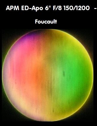

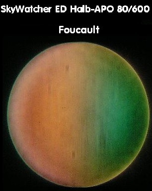

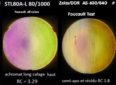

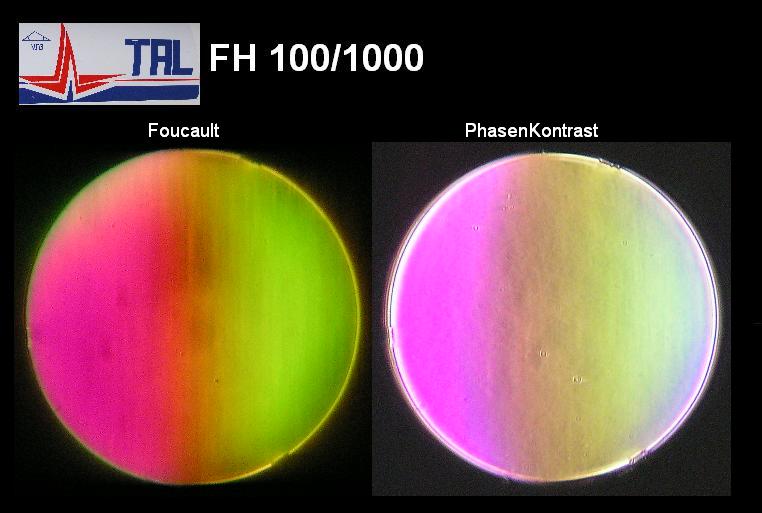

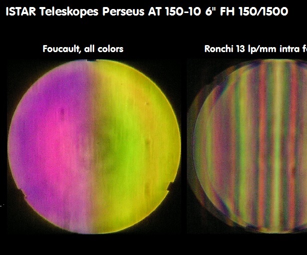

La différence de calage et de correction en utilisant ce verre. Test simple à la lame de Foucault.
La teinte côté droit est en général la position choisie par l'opérateur pour le maximum de luminosité : au milieu de l'aberration colorée.
Normalement en achromat et semi-apo, ça apparait dans les jaunes ou blanc teinté d'orange. C'est du à l'écart de sensibilité avec le capteur photo.
Avec du verre ED, le calage se fait différemment, du turquoise vient s'ajouter qui blanchit l'image ou parfois fait apparaitre un dégradé. Le bord externe blanchit d'abord.
La partie gauche correspond au résidu qui, dans l'idéal ne comprend que de l'extrême en violet.
On constate donc que les achromats et semi-apo (STL et AS) sont comme prévus : résidu violet pour aller jusqu'à la limite de perception de contraste qu'on situe vers 450nm en visuel. (460-470nm suivant les personnes et les conditions de lumière)
On constate que l'Orion a un résidu principalement violet, on ne perçoit pas de rouge prédominant dans le résidu, car il est discret. Également dans le principal à droite, qui incorpore très haut le cyan reste plutôt blanc au bord droit, le rouge est partiellement incorporé. C'est le sphéro-chromatisme inévitable à f/D court qui cause le dégradé..
La SkyWatcher par contre est tranchée : apparait très verte avec liseré jaune car du rouge est manquant/forte aberration sphérique. On retrouve ça dans la partie résidu qui est carrément orangée. Le violet est là mais il est masqué.
Heureusement, tout cela se fusionne en grossissement champ profond, à grossissement réduit, faisant apparaitre des étoiles de couleur très pure sans halo chez tous les instruments présentés ici.
En effet, en faible lumière, la perte du rouge n'est pas un problème, on considère qu'on peut couper à 630nm sur les petits réfracteurs.
Ce n'est pas la même histoire quand on atteint ~110mm et que le H-alpha des nébuleuses doit être corrigé pour l’œil. Ce dernier se cale plus haut vers 510nm alors que l'appareil photo lui reste fixe avec ses ses photosites. à 460,525,620. Le changement de map. imposé par l’œil complexifie le problème, imposant de gérer le rouge différemment.
Ci-dessous on voit que le comportement planétaire de la SkyW est pour le moins imparfait : soit on perdra en rouge-orange soit en vert-bleu : pas top pour grossir fortement sur Mars par exemple.
Mais est-ce que c'est important qu'une 80mm cherche à atteindre des résolutions phénoménales en planétaire ? : non.
Entre 60 et 100mm on veille surtout à corriger vert-jaune et orange pour le lunaire, pour conserver un bon flux.
Orion80ED.jpg.f5159ab5dc6e36c240527c398e231fb6.jpg  SkyW80ED.jpg.0bccd7add5fb55bc9ff980cf0c96fc7f.jpg  Achromat80.jpg.5cd8087cc08a9c392959154d04d7425d.jpgCIEphotopicNew.JPG.d33ce58e11ae930b01176a7228006b9a.JPG
Pour illustrer les réglages couleur après 80mm : deux cadors du réglage illustrant comment on peut monter en diamètre avec un réfracteur au-delà. Ce sont des optimisés délibérément.
Deux lunettes excellente en lunaire : l'istar 150/1500 et la TAL 100/1000 (cette dernière a un contraste de phase à tomber du au polissage poussé)
On constate de suite que 1500mm de focale, c'est pas pour tout le monde. Skywatcher a sorti le doublet 150/1200 il y a deux-trois ans pour améliorer ça. Réponse rapide d'APM qui a sollicité Gerd Düring pour la même chose, d'évidence plus réussi que le SkyW 80ED en comparaison des foucaults.
Les deux sont franchement équilibrées incluant vert-jaune-orange et rejette un peu de rouge et de violet. L'istar est la limite et jette le "bord" du bleu sans gêner sur le contraste d'après les retours utilisateurs, la Tal jette hostensiblement un peu de rouge et incorpore le bleu complètement pour une image lunaire "color-free". Elle monte librement à x250 efficace sur la Lune, laissant au bord de la route quelques fausses apo chinoises.
L'istar permet du planétaire a bon grossissement, sans être dédiée, car elle est calée plus bas et ne rejette pas autant de rouge. Kletsov a choisi de restreindre le grossissement planétaire limite de la Tal en fonction de la lumière collectée. Le rouge est récupéré si on se limite à x150 ou qu'on glisse la map en abandonnant du vert, ce qui somme toute est pas idiot pour Mars, ça préserve les nuages bleus  (testé à x200). Il faut reconnaitre que les détails de la GTR de Jupiter se délave passé x150, mais c'est globalement sombre alors bon.

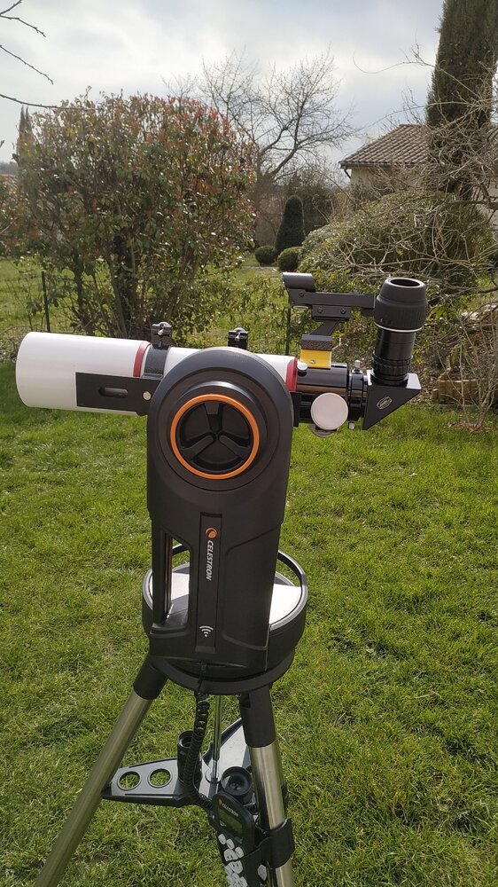

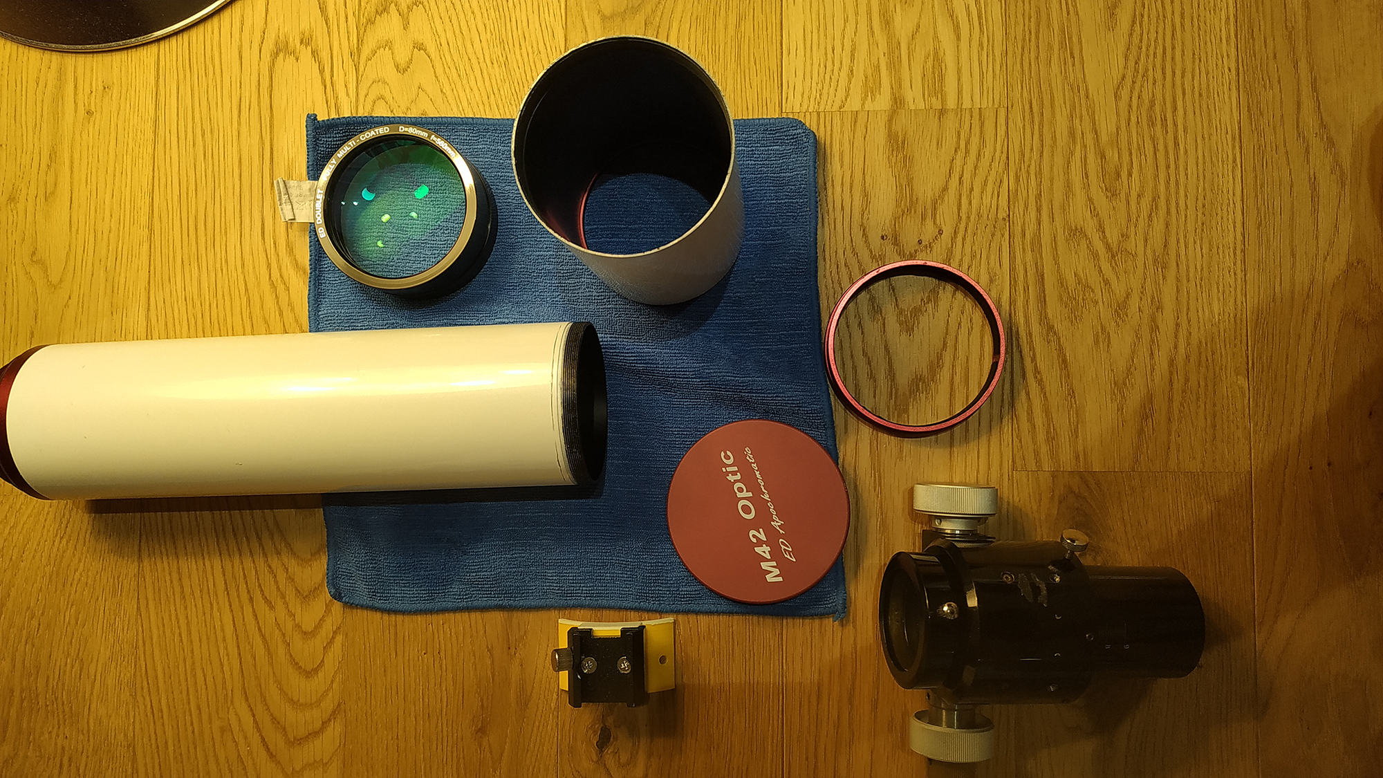

Un grand merci à celles et ceux qui m'ont aidé par leurs conseils précieux ;)

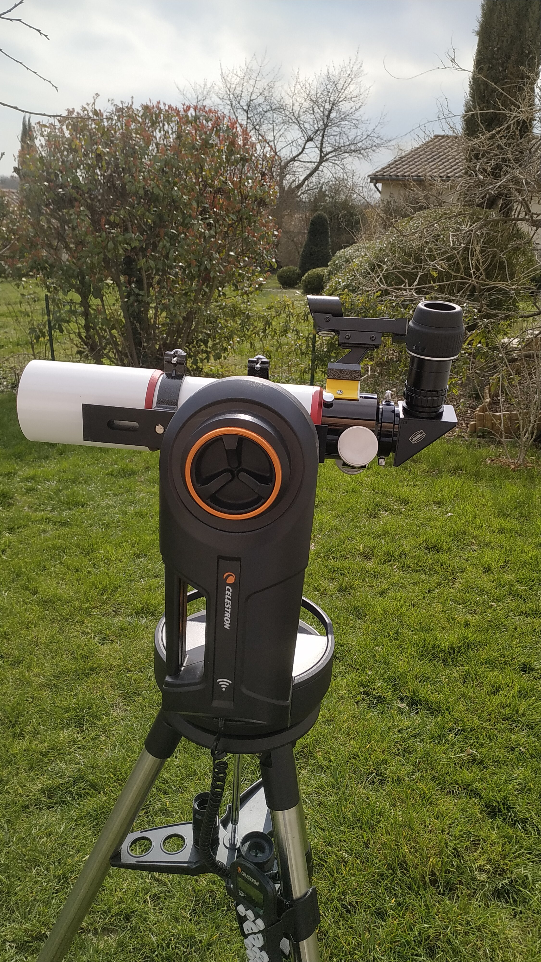

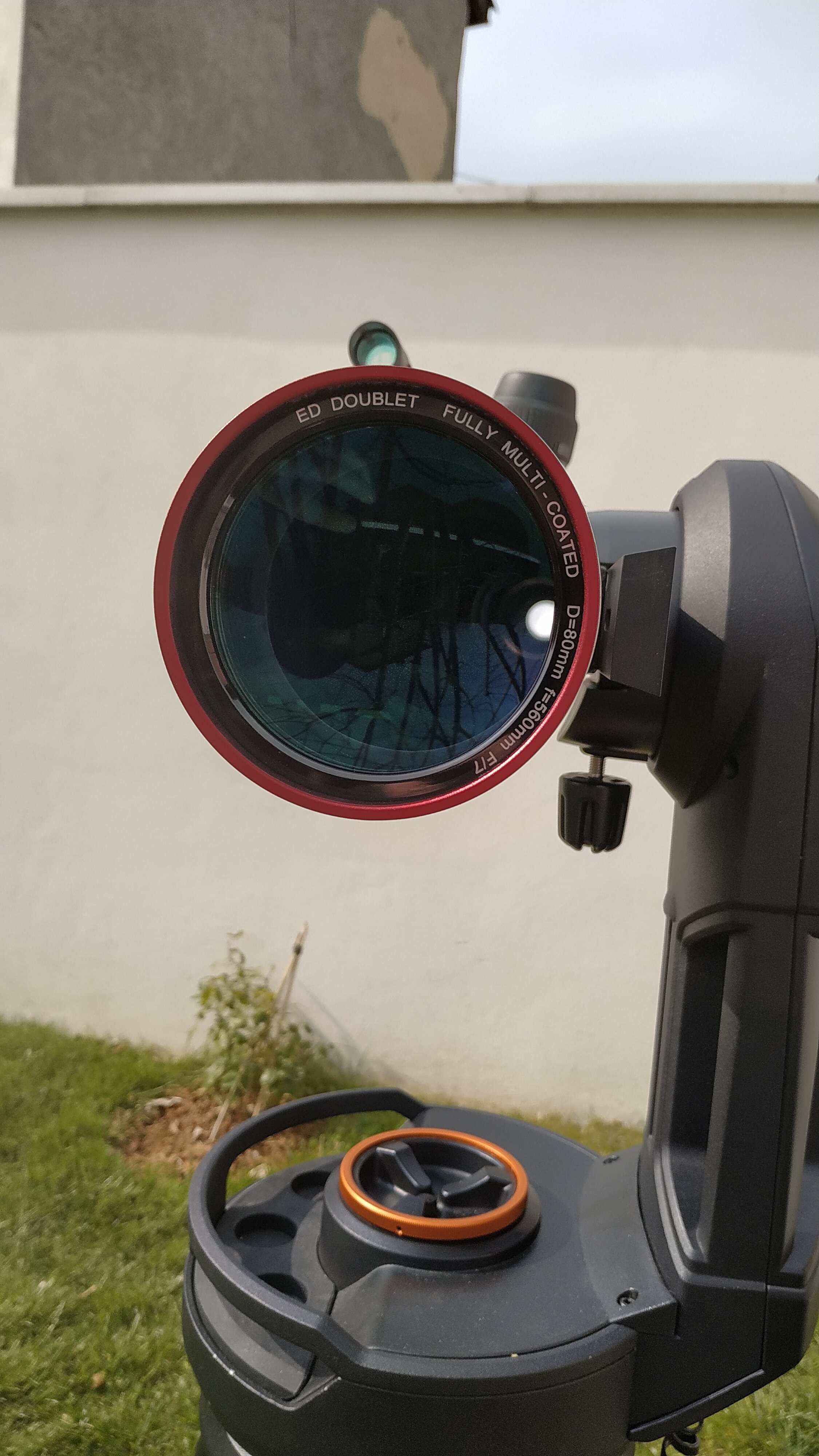

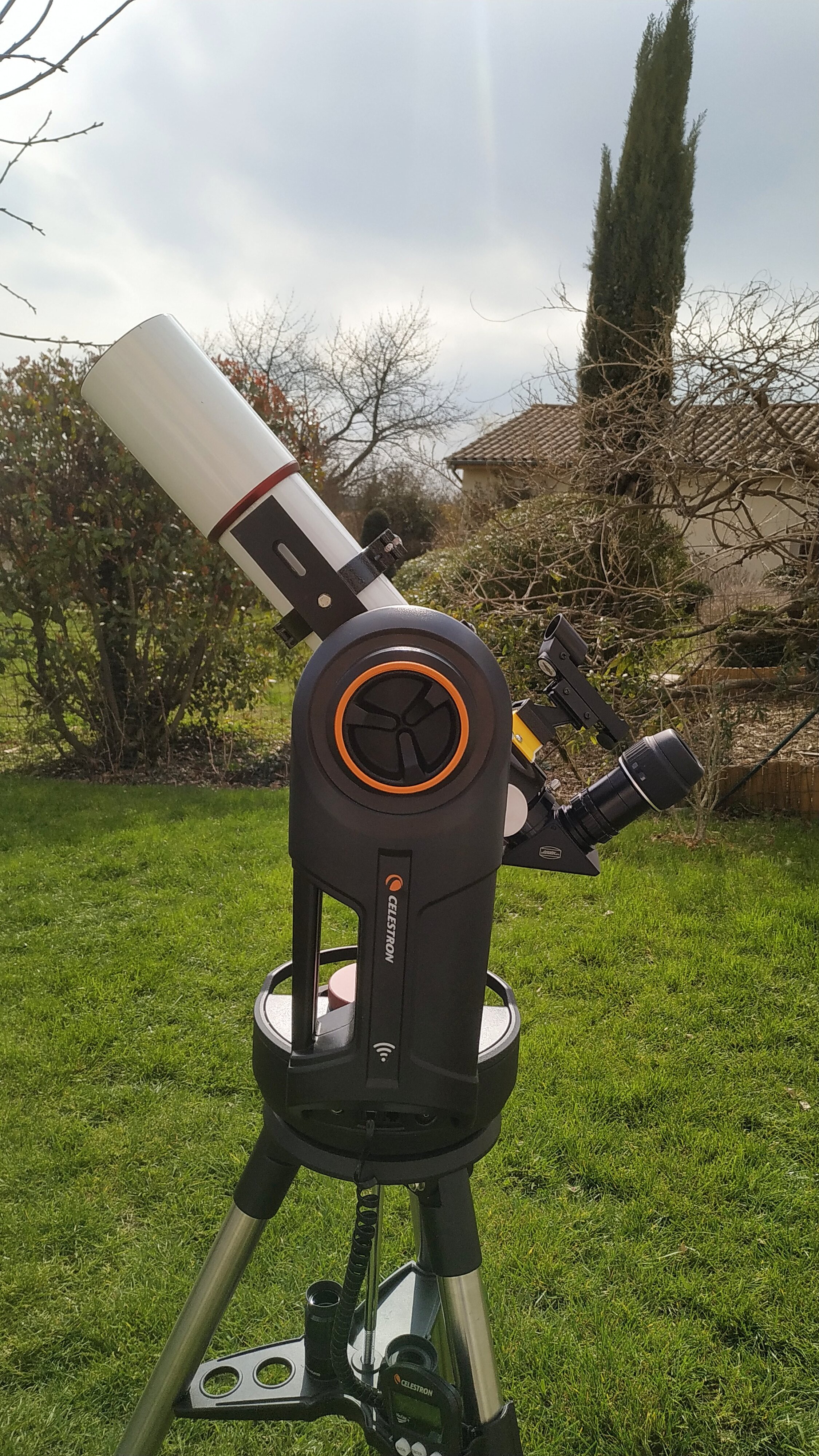

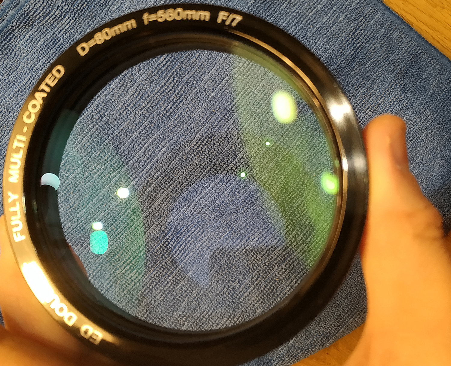

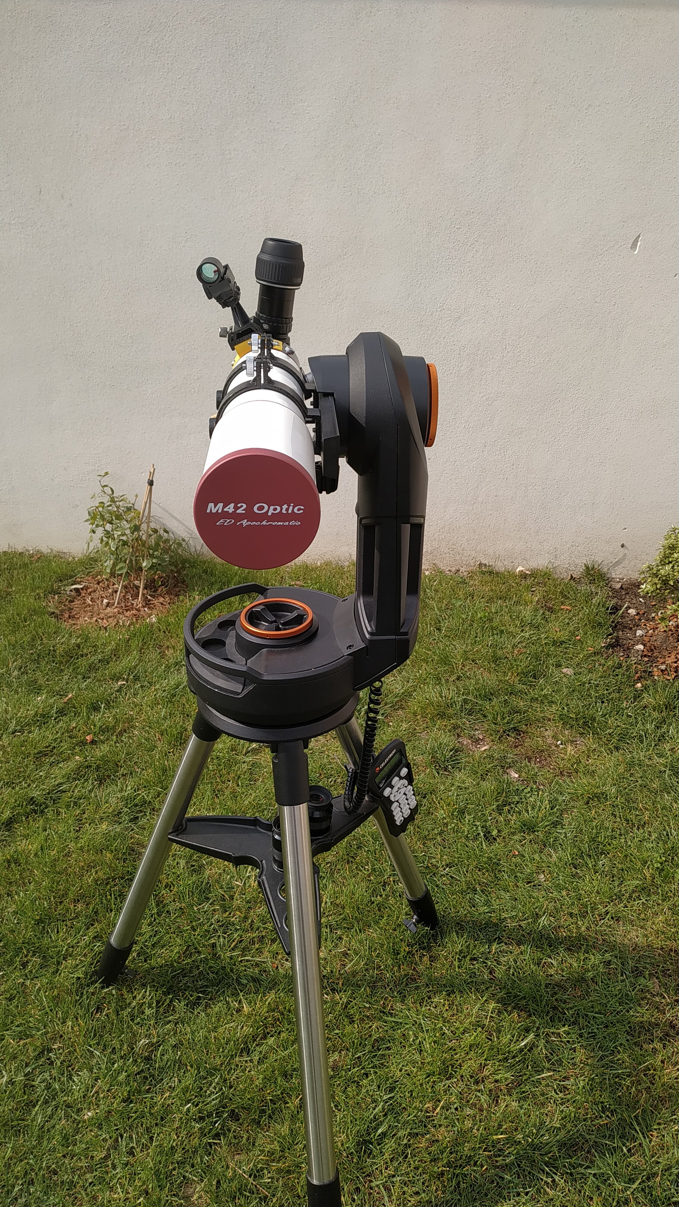

Achetée en troisième main, j'ai pris le temps de réviser cette petite M42 Optic 80/560:
- J'ai tout d'abord démonté le crayford pour le nettoyer et lubrifier les pièces en mouvement. Il n'était plus rotatif. Il a donc retrouvé son mécanisme de rotation, et de la fluidité... La démultiplication, quel bonheur, je ne connaissais pas.
- J'ai ensuite démonté le pare-soleil rétractable qui ne pointait plus en zénith sans tomber (il avait trop de jeu). J'ai enlevé tous ses résidus de colle et de scotch (à la main s'il vous plait, 4h) qui l'aidait à rester plus ou moins en friction, puis j'ai ajouté deux bandes de cuir à la bonne épaisseur afin qu'il puisse de nouveau retrouver sa jeunesse par un frottement juste et précis. Il est parfaitement rétractable, et tient en place dans toutes les positions. La friction est bonne pour le positionner ou bon me semble. Plus aucun jeu par ailleurs.

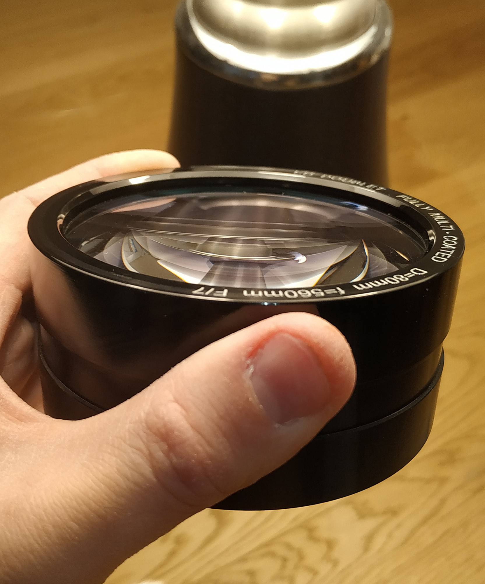

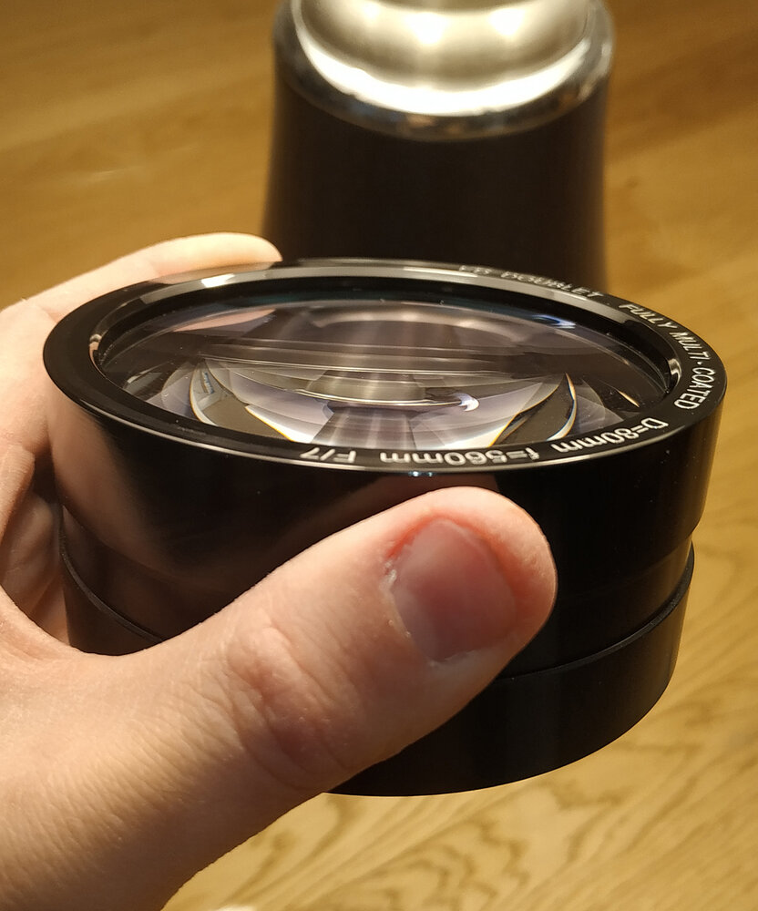

- J'ai ensuite pris soin du groupe de lentille, mais sans séparer le doublet pour le moment. Les lentilles sont désormais propres (face intérieure de la première et face extérieure de la seconde). Le barillet a totalement été nettoyé également.
(Reste à savoir si un jour j'ouvre le doublet pour les remettre vraiment à neuf. Rien d'urgent en tout cas pour du visuel grand champs.) Merci @lyl
- Ajout d'un chercheur, sur le support impression 3D que @ganlhiavait fait. Bravo à toi, il fonctionne très bien.
- Nettoyage global de tubes et autres colliers.
La lulu a été testée en diurne avec, et sans le flattener/réducteur. Tout fonctionne très bien. Le réducteur permet (dans mon utilisation) de gagner un peu de champs encore. Pas trouvé d'inconvénients à l'utiliser en visuel, alors pourquoi se priver d'une portion de ciel en plus ?
La MAP se fait très bien dès 4m. Parfait pour les oiseaux ! Je joins une photo prise ce matin. Rien d'artistique du tout, juste un zozio du jardin (ils aiment la cabane que je leur ai fait).
Sur la monture EVO, quel plaisir. Simple et très efficace. Pointage au zénith sans souci.
Un peu de chromatisme repéré en diurne, sur des pièces très blanches aux contours ciselés, et en plein soleil. Rien de dérangeant du tout pour un simple, et pas tout jeune, doublet non japonais... Je dis ça, mais en fait je ne connais rien des composants de ma lunette, je n'ai rien trouvé sur le web. Si vous avez des informations sur ses lentilles notamment (ou autre crayford etc), je prends avec plaisir. J'aime connaitre l'histoire de mes objets...
Place maintenant, comme demandé par @martial_julian, aux photos ;)
J'ai hâte de le découvrir sur le ciel cet instrument.....
Modifié par olivufu
  • J'aime 3
  • Merci / Quelle qualité! 3
il y a 21 minutes, lyl a dit :
vert & bleu bien détaillé. Le rouge est moins tranché.
couches issues du brut
Modifié par olivufu
Et bien Olivier tu lui as donné une nouvelle jeunesse ! Sacré travail de nettoyage.
Alors comme ça il y avait du scotch sous le pare buée, c'est pour ça qu'il y avait des traces de colle sur l'encadrement de la lentille…
Profite bien !
il y a 14 minutes, ganlhi a dit :
oui le barillet avait 2 tours de gaffer tressé. Il servait à le rendre un peu plus épais pour que le pare-soleil ait moins de jeu en frottant sur le scoth. La colle avait bien pris possession des lieux et il était venu le temps de refaire un nouvel ajustement.
A la place du scotch, j'ai mis une bande de cuir qui cale parfaitement l'ensemble ;)

@lyl je trouve pas la faiblesse dans le rouge (notamment le liseret autour de l’œil) , c’est pas qu’il y a moins de contraste dans le rouge sur le bois?
PS : je trouve dommage de faire des photos de rouge gorges alors que tu pourrais les attraper à la colle pour faire des brochettes et les revendre!!!
Tu as fait un sacré travail!
il y a 5 minutes, adamckiewicz a dit :
Non, zoome les parties naturellement riches en rouge
