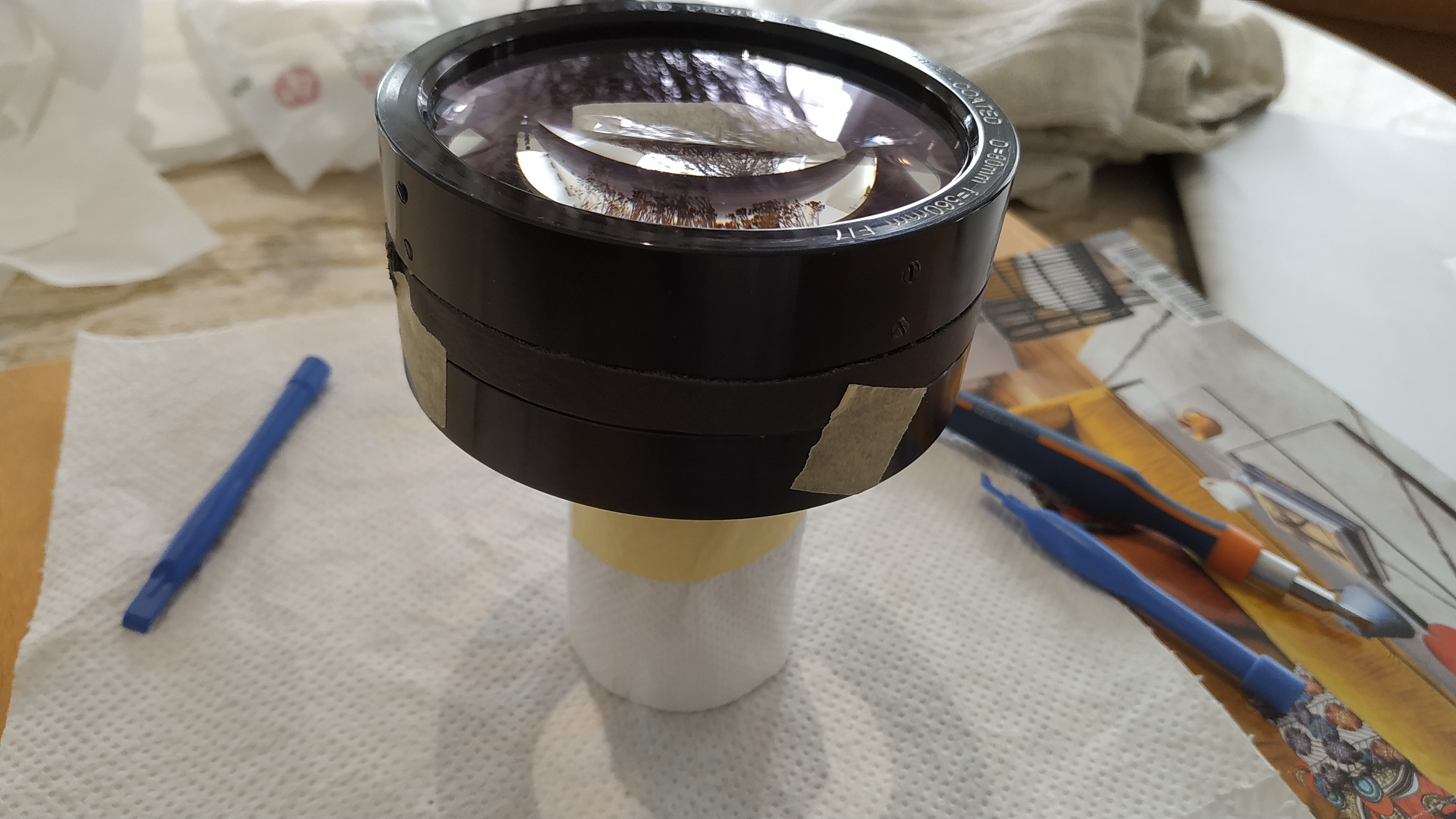

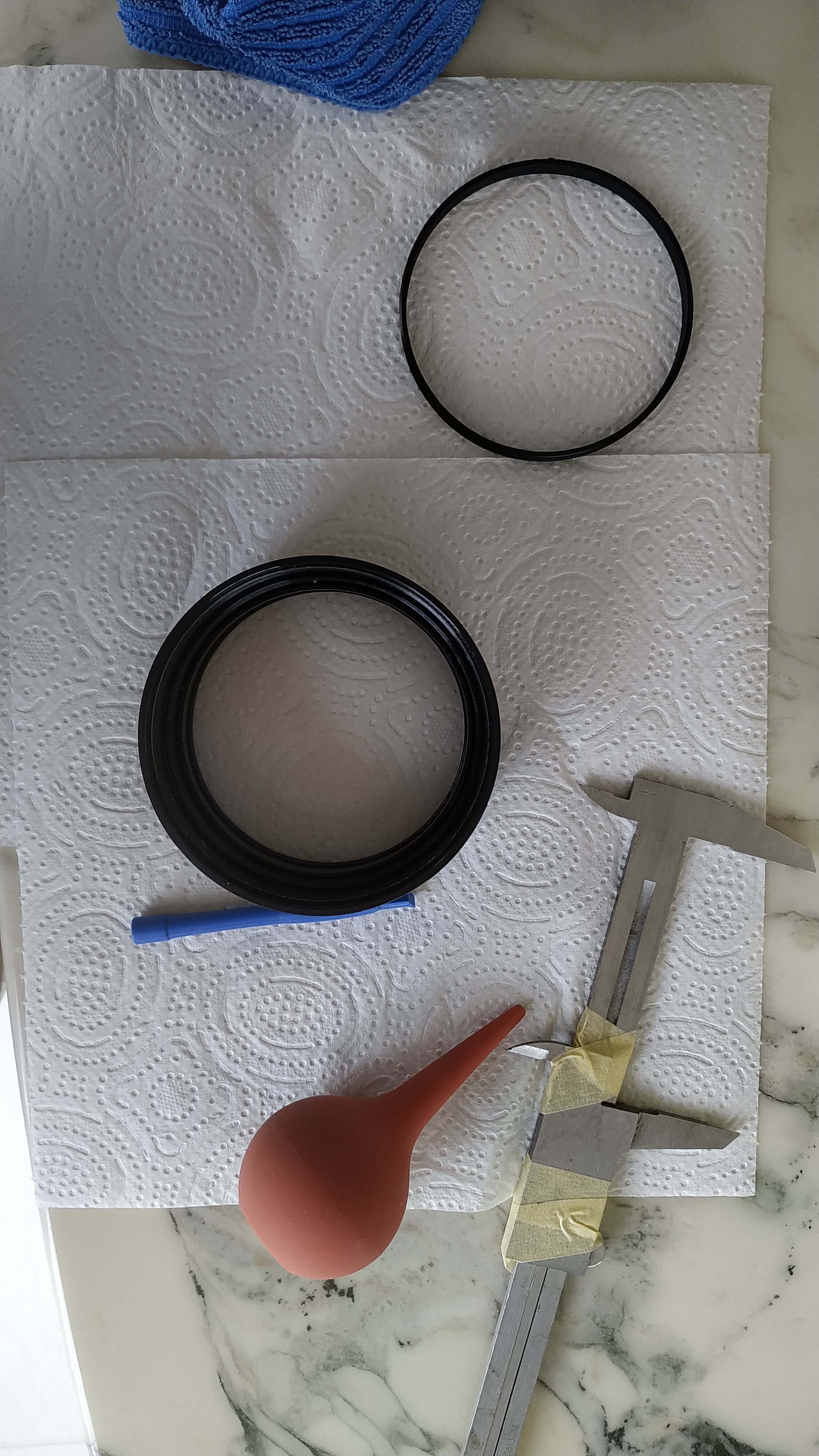

Aujourd'hui, j'ai pris soin de faire le démontage du groupe de lentille de mon doublet ED.
Avec un outil maison (pieds à coulisse scotché) j'ai commencé par dévisser la bague filetée qui retient les lentilles.
Puis, comme elles étaient toujours maintenues par les 4 paires de vis sur les côtés sur barrilet, j'ai du les dévisser eux-aussi. En prenant soin de marquer leur position.
Les lentilles en équilibre sur un rouleau de carton, j'ai soulevé délicatement le barrillet pour libérer les lentilles, et une bague entre les deux lentilles.
Un nouveau marquage sur la tranche pour leur remontage à venir et les voilà autonomes.
Au remontage, je n'ai pas anticipé que revisser les 4 paires de vis qui règlent le positionnement des lentilles ne peut pas se refaire à l’identique (avec ma méthode de marquage du nombre de tour).
Au remontage, les lentilles ne sont donc pas correctement alignées.
Je suppose que ces vis (en poussant les lentilles dans les 4 directions (haut/bas/droit/gauche) permettent de les ré-aligner et de les ré-apairer ensembles.
Je mets donc une caméra dans le PO, et je les règle tranquillement, en utilisant une méthode rigoureuse et similaire à celle de la collimation de mes SC (d'abord le D/G parfait, puis simplement le H/B).
J'obtiens un disque de Airy très bon en extra (beaucoup de contraste, des cercles totalement concentriques) - un focus précis avec un spot très marqué - et une image en intra un peu moins contrastée que l'extra.
J'enlève la caméra, et teste avec un oculaire (avec et sans renvoi). Beaucoup de piqué, et une tâche de Airy identique.
Ces 4 paires de vis servent-elles bien à collimater la lunette (en poussant dans les 4 direction chacune des deux lentilles) ?
Je joins une photo faite avant démontage (avec l'oiseau) et après le démontage/remontage (sans l'oiseau). Jpeg Brute.

Au vu de la seconde image ça à l'air pas mal du tout,
Les 4 vis servent au calage latéral des lentilles et donc à leur alignement sur le plan vertical dans le barillet.
Attention de serrer avec modération la bague filetée de retenue des lentilles.
Question : en quelle matière est le spacer qui se trouve entre les deux lentilles ?
il y a 10 minutes, Astro_007 a dit :
oui c'est même vraiment avec modération, juste arriver à fleur, sans cela, impossible d'agir sur les vis de collimation, car l'ensemble serait verrouillé.
j'apprends que cela s'appelle un spacer ;) merci.
Je dirais alu. Un métal léger en tout cas, il ne faisait pas plastique...
il a une forme asymétrique. Il n'est pas plat des deux côtés.
il y a en aussi une autre bague à mettre sur les lentilles (pour stabiliser l'ensemble je suppose), avant la bague filetée qui qui vient pousser et verrouiller l'ensemble. Mais juste arriver en butée à fleur suffit, je te rejoins ;)

De j'apprends que cela s'appelle un spacer ;) merci.
De rien 🙂
il y a 46 minutes, olivufu a dit :
Oui cette bague a pour rôle de venir en appui de façon homogène  sur le bord de la surface de la lentille avant (un Crown dans ton cas).
Parfois elles ont 3 points d'appui à 120 degrés sur la face interne, c'était le cas pour ta Lunette ?
Modifié par Astro_007
il y a 41 minutes, Astro_007 a dit :
non simplement une bague, comme une entretoise. Régulière et uniforme sur les deux faces. Je dirait 3mm de haut (de mémoire) et 1mm d'épaisseur. Elle appui uniformément donc sur toute la surface de la face interne de la lentille interne.
Je l'ai mise à arrière (face interne de la lentille interne).
Aurais-je fait une erreur ? car tu parles de surface de lentille avant.
La lentille avant vient directement sur le barrilet sur mon montage. Erreur de remontage de ma part ?
J'avoue qu'elle a ripée au démontage, et je ne sais plus ou elle allait exactement (mais elle convenait parfaitement pour tout caler à l'arrière).
Modifié par olivufu
Je ne sais pas si tu as commis une erreur, il aurait fallu voir avant démontage.
Entre deux lentilles se trouve le/les spacer (s) et sous la bague filetée externe qui verrouille les deux lentilles se trouve une entretoise, c'est d'elle dont je parle.
J'ai vu plusieurs fois ce type de montage.
Peut-être ta Lunette est montée différemment ?
il y a 1 minute, Astro_007 a dit :
C'est tout bon alors, j'ai bien le même montage que celui dont tu parles.
Ce que tu appelles "externe", je l'appelais "interne". D'ou ma confusion. Mais on parlait bien de la même chose ;)
Désolé.
Tout est bien donc bien remonté.
Le plus dur dans cette opération sur des lentilles modernes débordées c'est plutôt de laisser du gras des traces dans l'entreverre. La collimation se fait plutôt sur un capteur photo pour vérifier l'apparence des étoiles hors d'axe (D&C, Suiter)
1mm d'espacement, c'est moins courant : merci pour l'information.

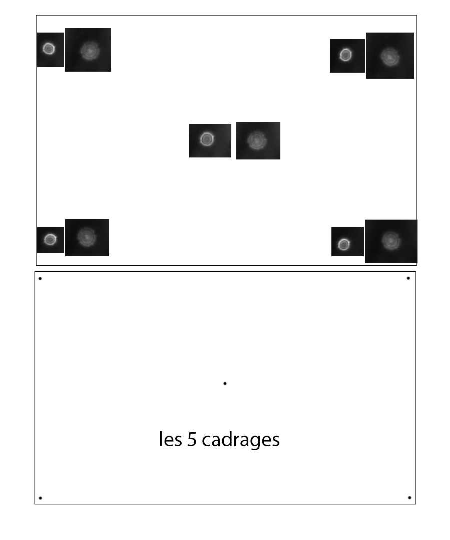

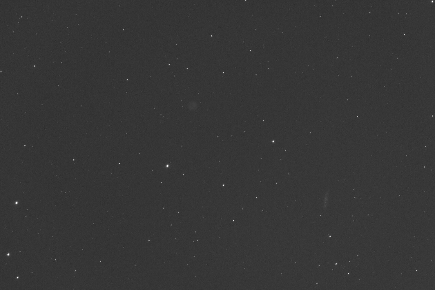

Il y a 17 heures, lyl a dit :
Prends une jolie photo grand champ comme là :
http://www.astrosurf.com/topic/144651-collimation-dune-lunette-achetée-chez-teleskop-services/
wideField_1minSub.thumb.jpg.66f5715470efbf34135667c150c3e4ad.thumb.jpg.6cd54a3f5bbbf2c8e9dea58daa22307f.jpg
Ceci te donnera une idée de l'équilibrage de ta collimation en examinant les coins.

Il y a 20 heures, lyl a dit :
Au regard de la météo (sur la semaine qui arrive, j'ai fais un premier essai en indoor).
- 5 cadrages : étoile DIY située dans les 4 coins + une au centre.
- cadrage original + crop
- capteur APSC (7D) : 1 shoot par cadrage (le poêle allumé 1m à côté, donc possible mouvement d'air chaud entre chaque prise)
- le cercle en alu de la lampe fait 20mm (pour avoir une idée de la taille de l'etoile).
- distance lulu/etoile : 12m
Les 4 coins semblent me donner, à minima, une étoile ronde.
Un peu de chroma sur certaine, pas sur d'autre. Ma lampe en est surement à l'origine.
Il me reste à essayer sur le ciel
PS : peut-être que ce test vaut zéro de chez zéro en terme de test des coins, tu me diras ;)
Je n'y connais rien de rien en AP.
Modifié par olivufu
Et voici @lyl
J'ai mis les crop à 100%. C'était vraiment petit comme point...
J’espère que cela ira
Modifié par olivufu
Le 13/03/2021 à 19:38, olivufu a dit :
Bien joué dotant que l'image 2 me parait bien nette et contrastée.
En tout les cas, il fallait oser 👍
Tu as un astigmatisme/tilt résiduel sur l'axe haut gauche vers bas droit/gauche-droit. Je ne pense pas que cela vaille la peine d'affiner sur le barillet car ça n'écrase pas la séparation des anneaux.
C'est bien comme ça.
