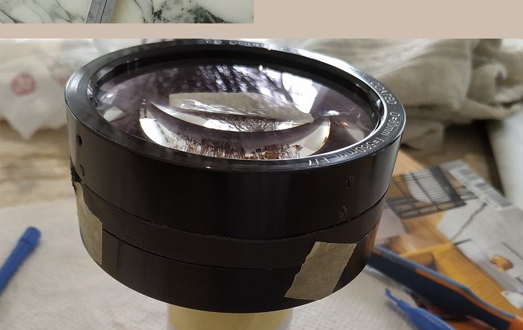

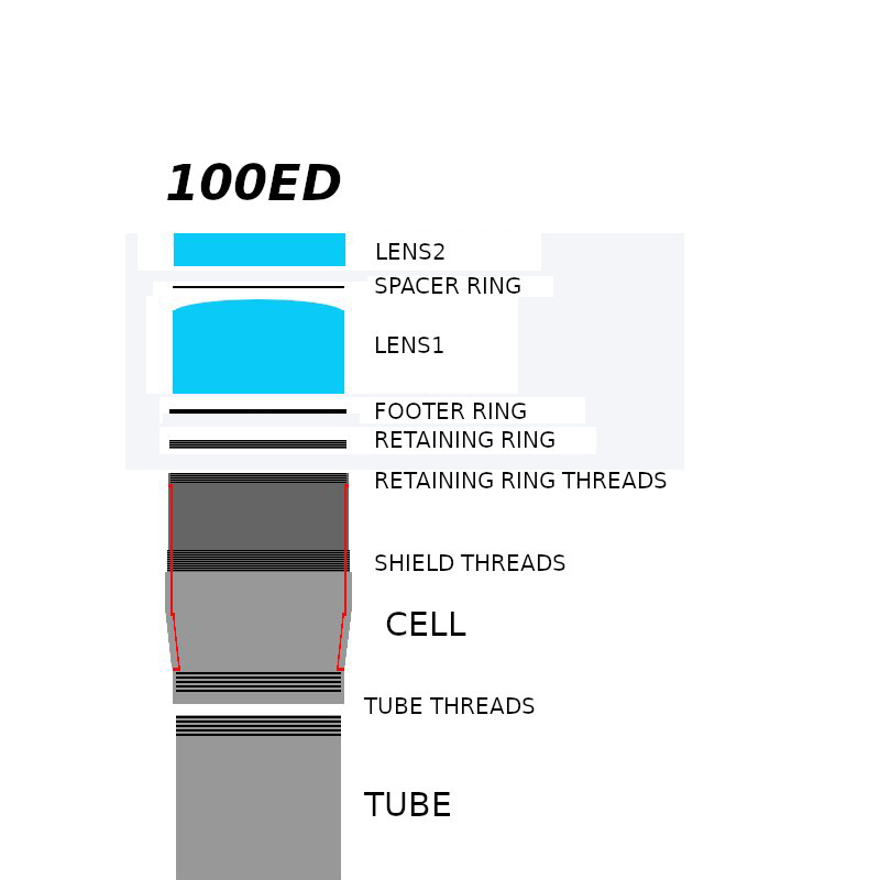

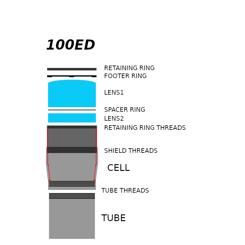

Pour mieux représenter la pièce que j'appelle l'entretoise c'est sur le dessin la pièce nommée 'footer ring", tu remarqueras que sur la 100 ED SW cette entretoise comporte 3 points d'appui à 120 degré.
Modifié par Astro_007
Correction
il y a 22 minutes, Astro_007 a dit :
La mienne n'est pas montée comma le tienne.
Je libère les lentilles par l’intérieur (avec je l'espère ton accord pour la modif de ton document) : les formes des lentilles ne sont pas comme cela, mais j'ai repris tes formes ;)
C'est pour cela qu'on ne s'était pas compris sur externe/interne haha
Modifié par olivufu
J'ai peur de ne pas comprendre ton dessin ???
Pour moi tout est inversé.... lentilles flint/crown et je ne comprends pas ce que fait le "retaining ring" à l'intérieur de ton tube....cet anneau est normalement positionné à l'avant du doublet vers l'extérieur.
... j'avais un doute et là il semble se confirmer....
Lyl faut que tu passes ici ! J'ai besoin de comprendre ce montage....
J'ai la modeste prétention de m'y connaître en réfracteurs...et là pour moi ton montage n'est pas bon pour un doublet de type Fraunhofer... où alors c'est ton dessin qui ne l'est pas.
J'attends l'intervention de Lyl.

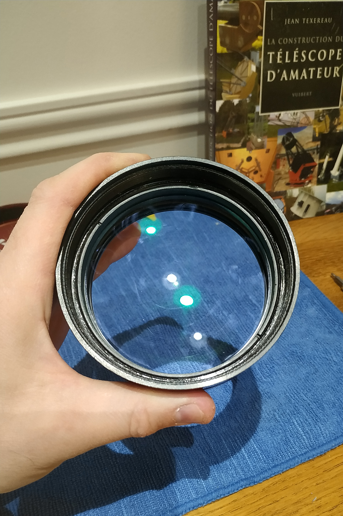

il y a 19 minutes, Astro_007 a dit :
et moi je n'y connais rien.....
ça c'est ma face interne
Modifié par olivufu
Avec le Texereau en arrière plan tu n'y connais rien (tu l'a fait exprès?) 😁

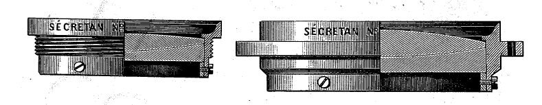

J'ai eu Myriam au téléphone et ton post m'a permis de découvrir que certaines marques de Lunette se démontent par l'arrière.
Les modèles que j'ai eu l'occasion de croiser c'était toujours par l'avant, d'où ma surprise et mes doutes.
Pour finir c'est dans un esprit d'entraide mon intervention sans arrière pensée d'egocentrisme.🙂
il y a 2 minutes, Astro_007 a dit :
j'ai adoré échanger avec toi. PS, j'ai débuté l'Astro en novembre dernier. Non je n'y connais rien, mais je suis très curieux ;) et j'adore tout démonter tout le temps (ça craint) !
J'ai retenu ça dans les photos que j'ai eue sous les yeux
Début Mars on venait de me parler de ça :
Et d'une autre entre temps : une 110 Secrétan-Epry 1926 en état excellent pour les verres.
Au vu de la photo, si il y avait eu montage à l'envers on s'en serait vite aperçu, les courbures sont très prononcées sur ces lunettes, tu aurais eu du mal à revisser et l'impression en regardant à travers t'aurait vite alertée.
L'aberration sphérique aurait été prononcée et la coma présente à outrance.
Les objectifs astros à f/D aussi court ne sont pas réversibles : ça fait flou quasi immédiatement à l'oculaire et encore plus en photo.
Modifié par lyl
oui, et à part l'entretoise qui m'a filé entre les pattes (facile a repositionner toutefois), j'ai quand même tout remonté comme c'était ;)

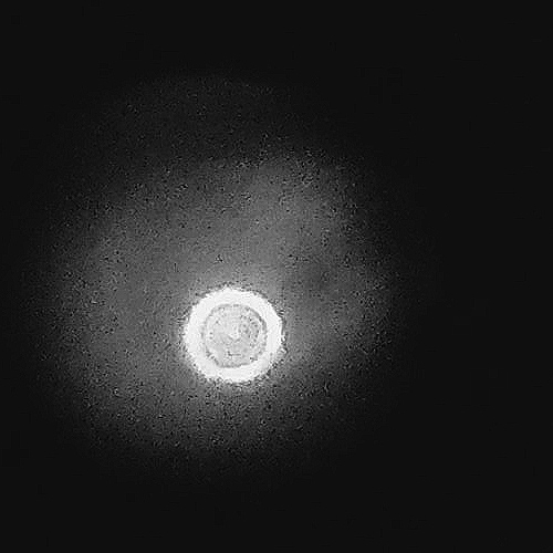

A l'oculaire (xw10 + barlow x2.5), en défocalisé, le centre (point focus) et ses cercles concentriques sont parfaits et bien circulaires sur 100% du champs. Je ne vois aucun astigmatisme à part en photo avec l'étoile vraiment dans l’extrême extrême coin, quasi hors champs.

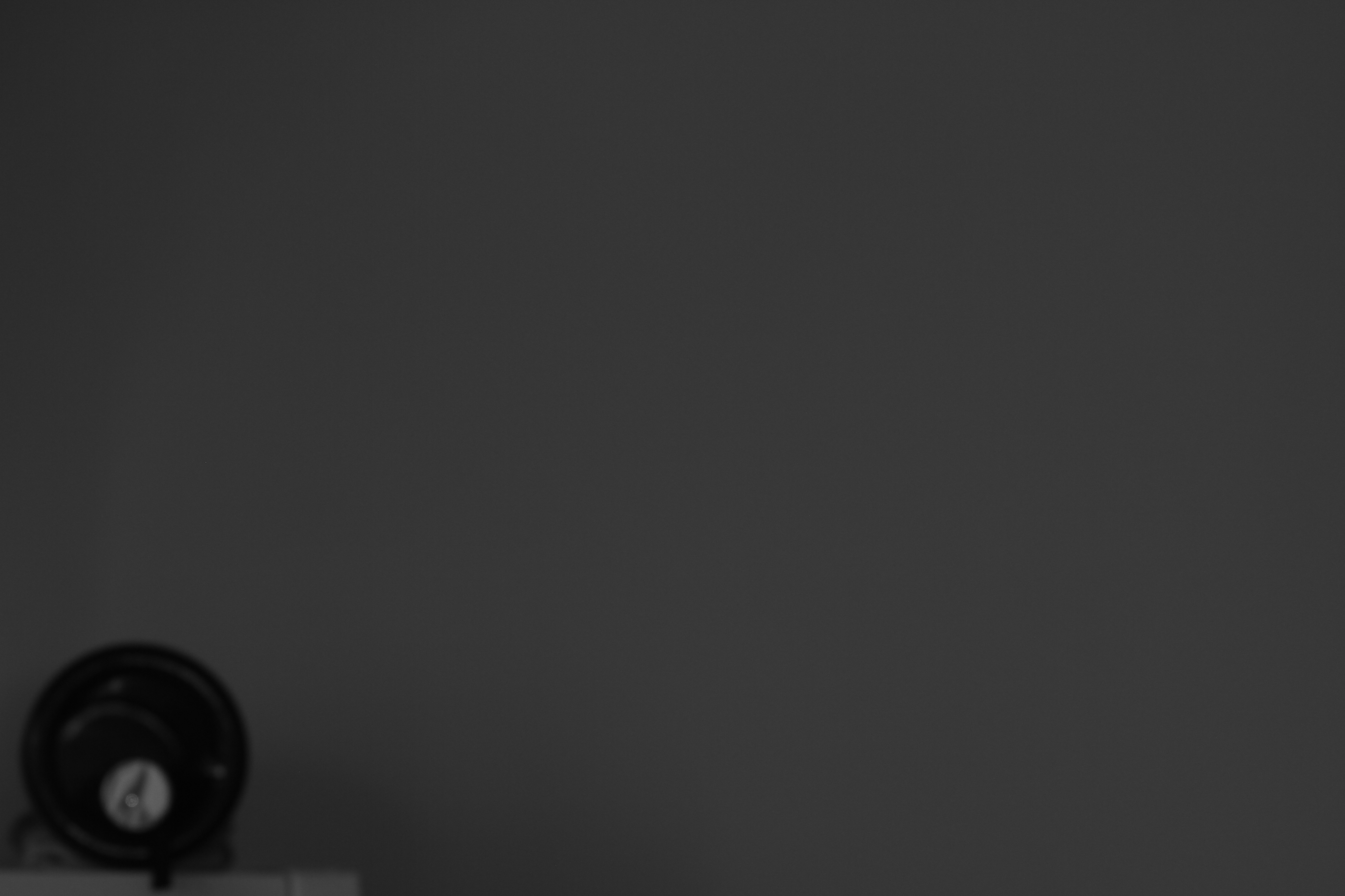

Vraiment merci @Astro_007 @lyl  pour les conseils, parce qu'en visuel, c'est vraiment parfait 🙂

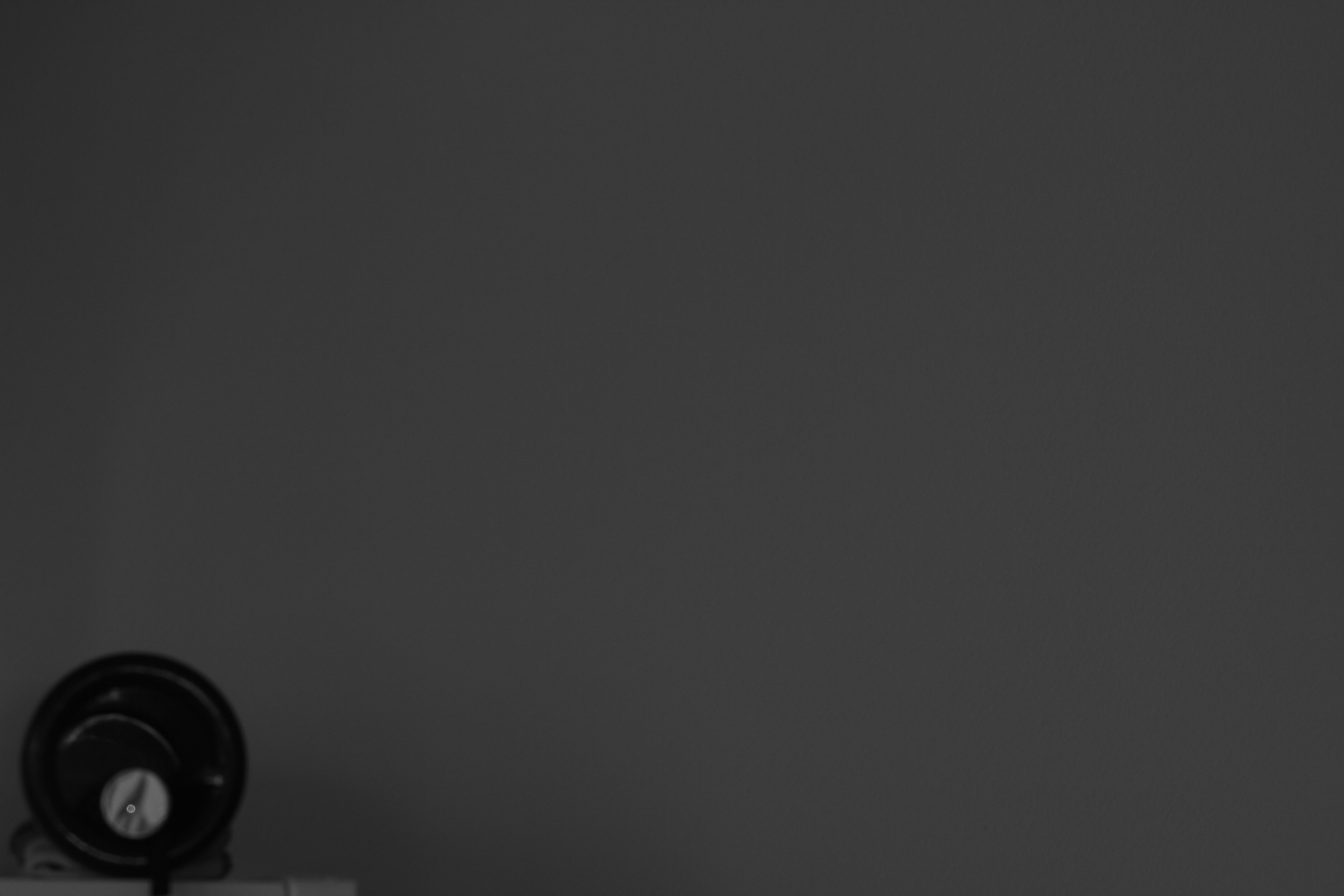

Prise avec mon téléphone a travers l'oculaire (en plein bord de champs, juste avant le hors champs)IMG_20210315_224842.jpg.77ac00834dd8295f411beb54c9279183.jpg
Modifié par olivufu
J'ai repris les réglages, et j'ai surtout moins contraint les lentilles avec les vis. J'ai des défocalisations légèrement moins ovales (un peu plus circulaires) sur les angles.
Je joins un exemple pour le coin inférieur gauche (un seul cliché de chaque, même conditions de test).
Est-il possible d'avoir réellement amélioré les choses ? ou ceux sont juste mes nouveaux clichés qui sont plus chanceux dans les coins ? Les 4 coins sont plus ou moins comme ceux là maintenant.
566004527_Capturedecran2021-03-16a16_34_30.png.1070b6ea7053ead369b6469d8b87937b.png518053547_Capturedecran2021-03-16a16_34_46.png.51c8891d9b9d678082d134fbcf45ec2f.png
IMG_7448.thumb.JPG.c15676047262ed79725bb4228a91495c.JPGIMG_7449.thumb.JPG.12154db1ce12c5b554ad49161775b03e.JPG

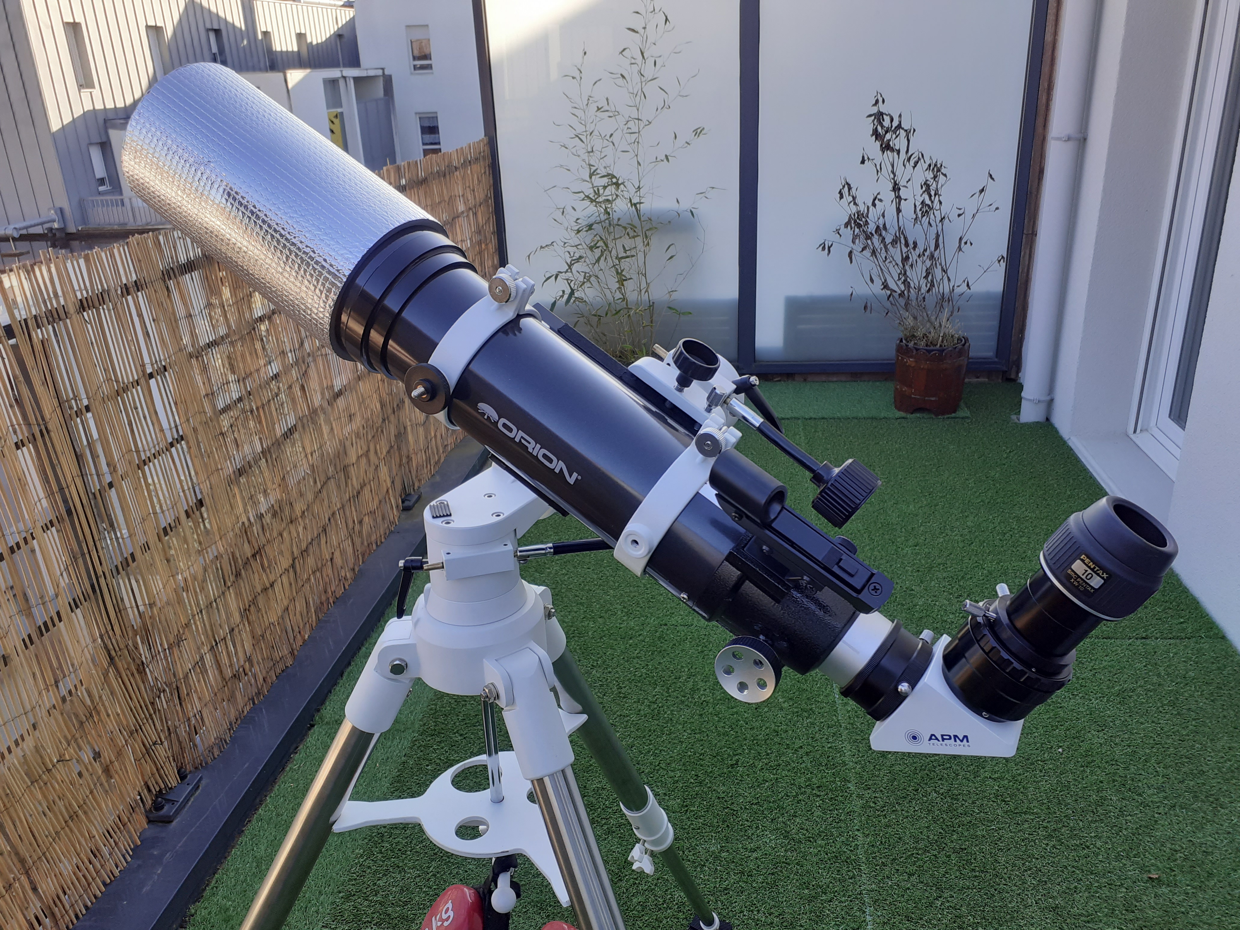

il y a 11 minutes, Astro_007 a dit :
Ma 80 ED sur son AZ Twilight I en cours de mise en température
Qu'est ce qu'elle est belle sur une petit AZ, hâte d'avoir un petit retour de cette sortie !!
Qu'apporte, sur une lunette, un pare-soleil supplémentaire ? C'est à cause de la buée, même sur un petit diamètre  de lunette ?
C'est de l'isolant mince que tu utilises ?  L'interieur, avec la reflexion s'il est brillant, ne perturbe rien ?
