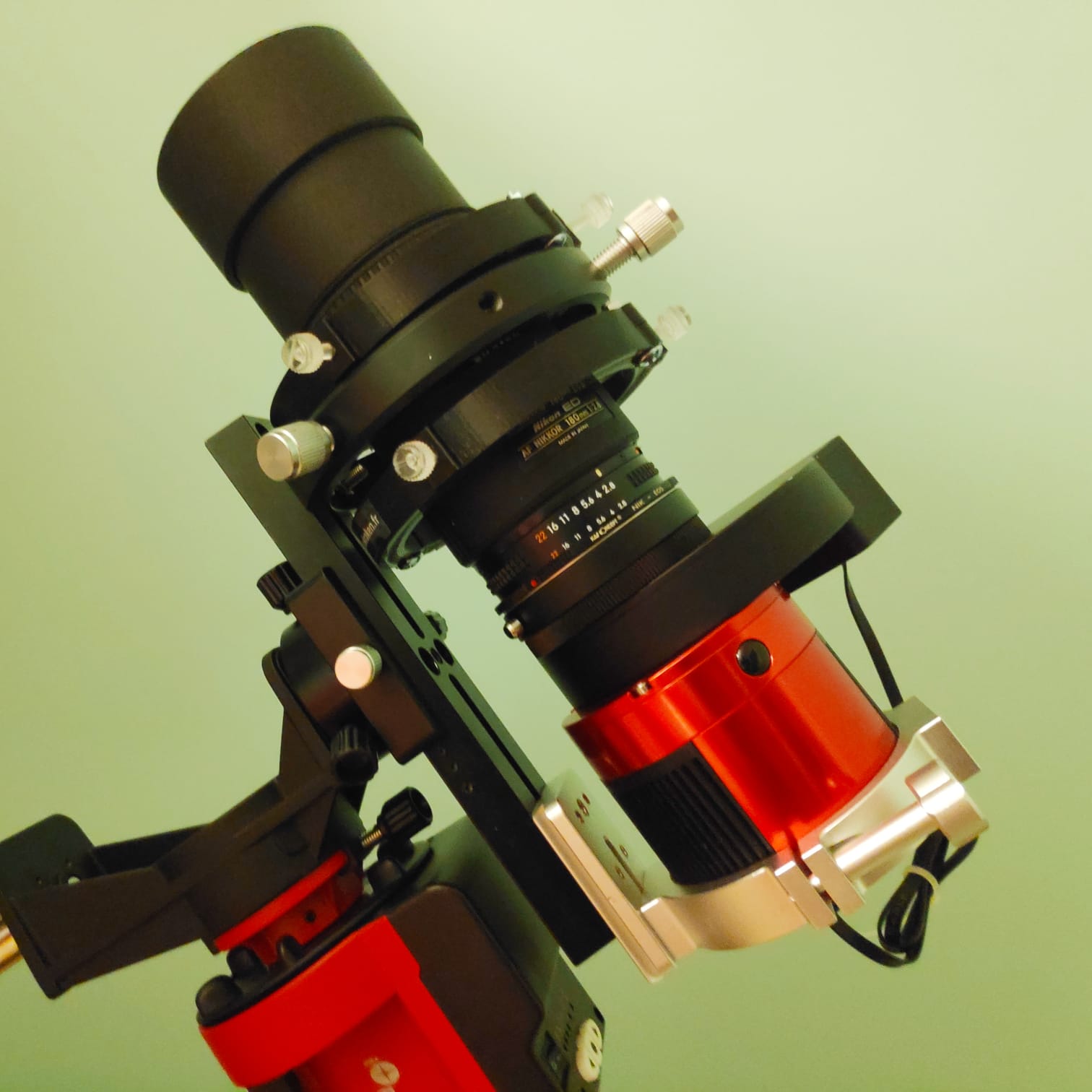

Je dispose du matériel suivant pour faire des astro-photographies :
 - monture iOptron skyguider pro ;
 - objectif Nikkor 180mm ED f2.8 (avec bague d'adaptation monture canon), qui a plutôt bonne réputation pour l'astrophoto ;
 - initialement un canon 500d partiellement défiltré ;
 - maintenant une asi183mm + filtres baader pour système f/2 + RAF asi + adaptateur asi pour objectif canon pour respecter le backfocus de l'appareil ;
 - le tout piloté avec un asiair v1.
photo du montage si besoin :

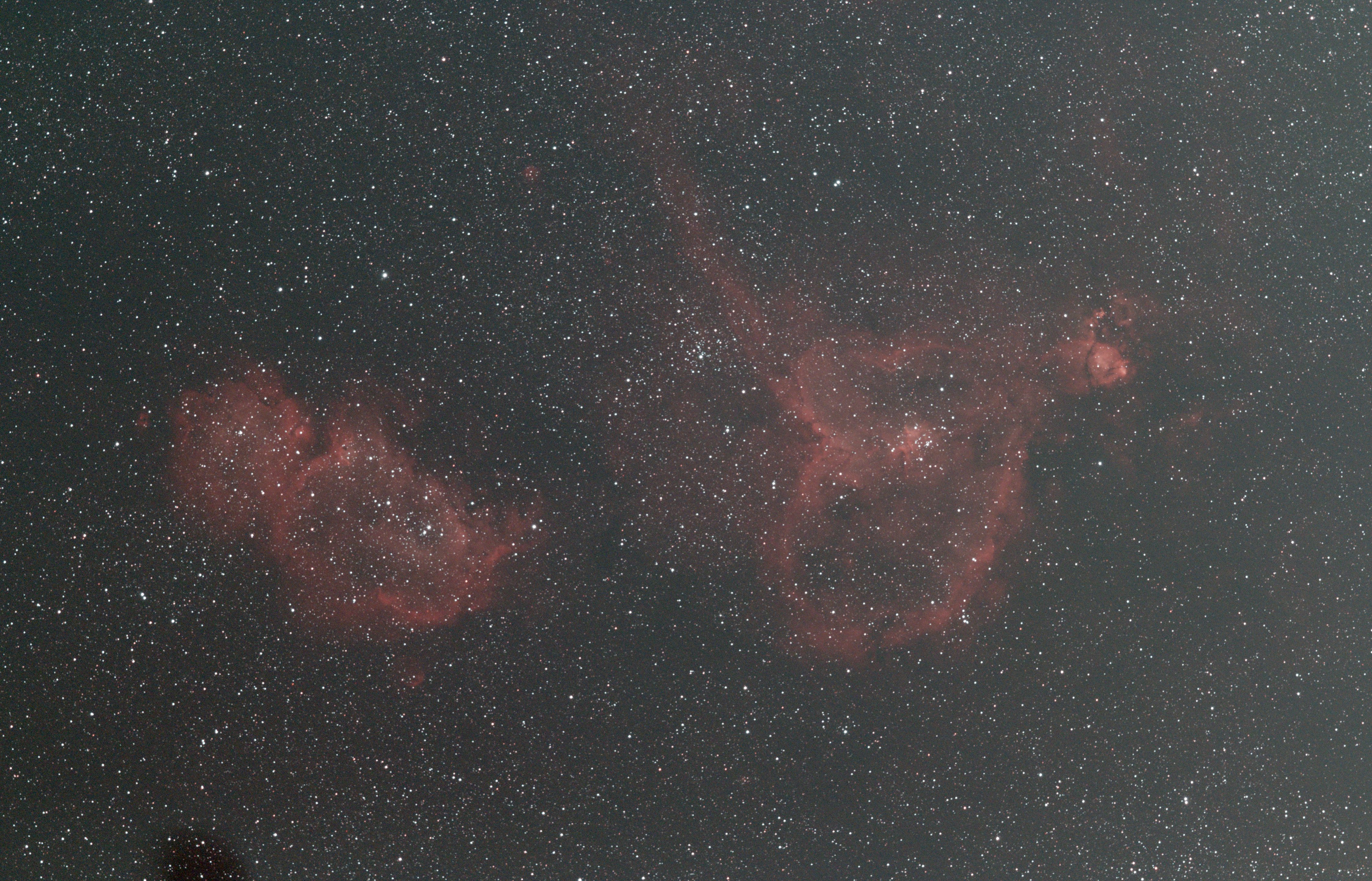

500d
Avec mon 500d, filtre L-enhance, j'obtiens ce genre de cliché
hors considérations de esthétiques (et la poussière ayant bougé au flat), les étoiles sont plutôt pas mal sur tout le capteur APS-C, de taille de pixel 4,7 microns.

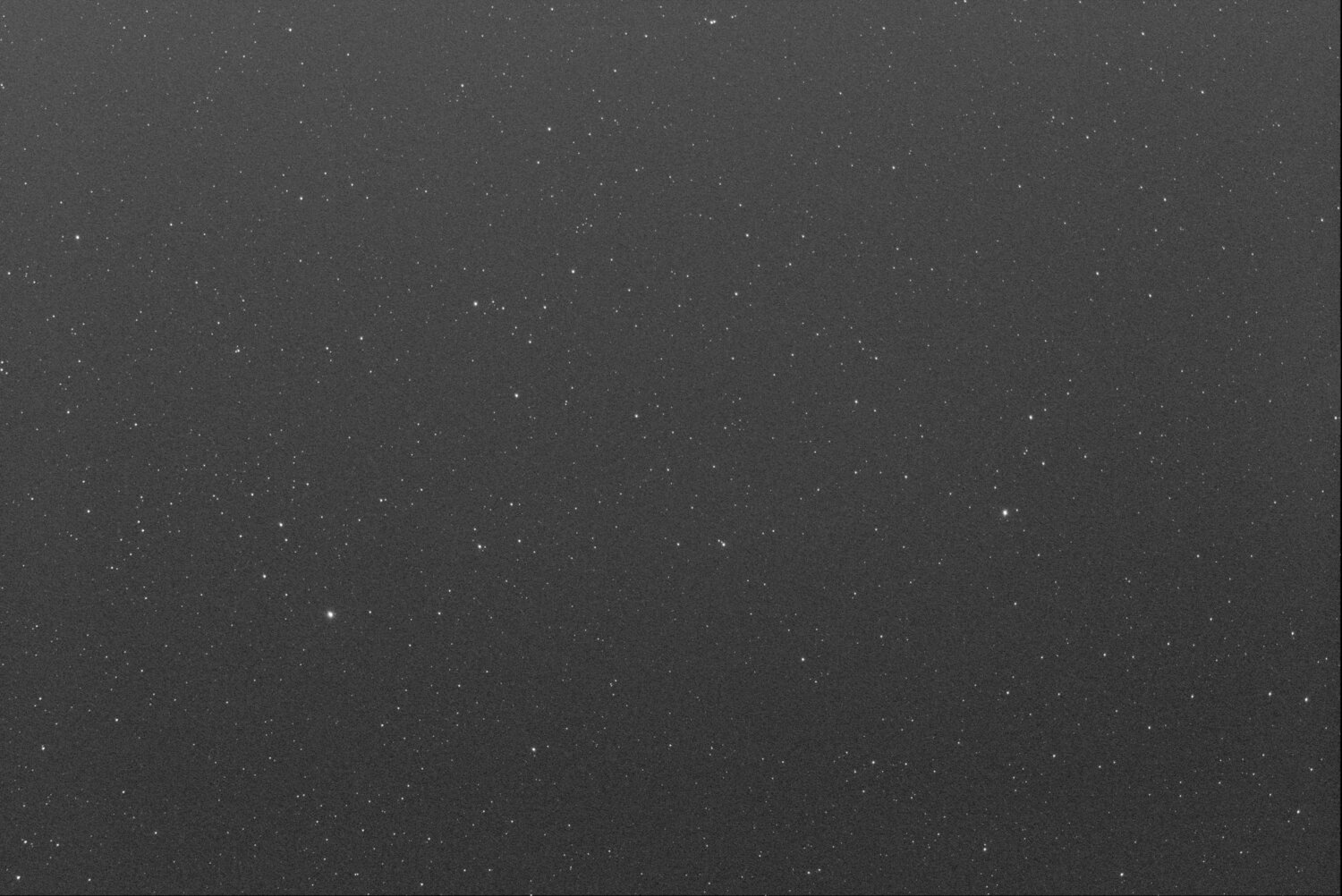

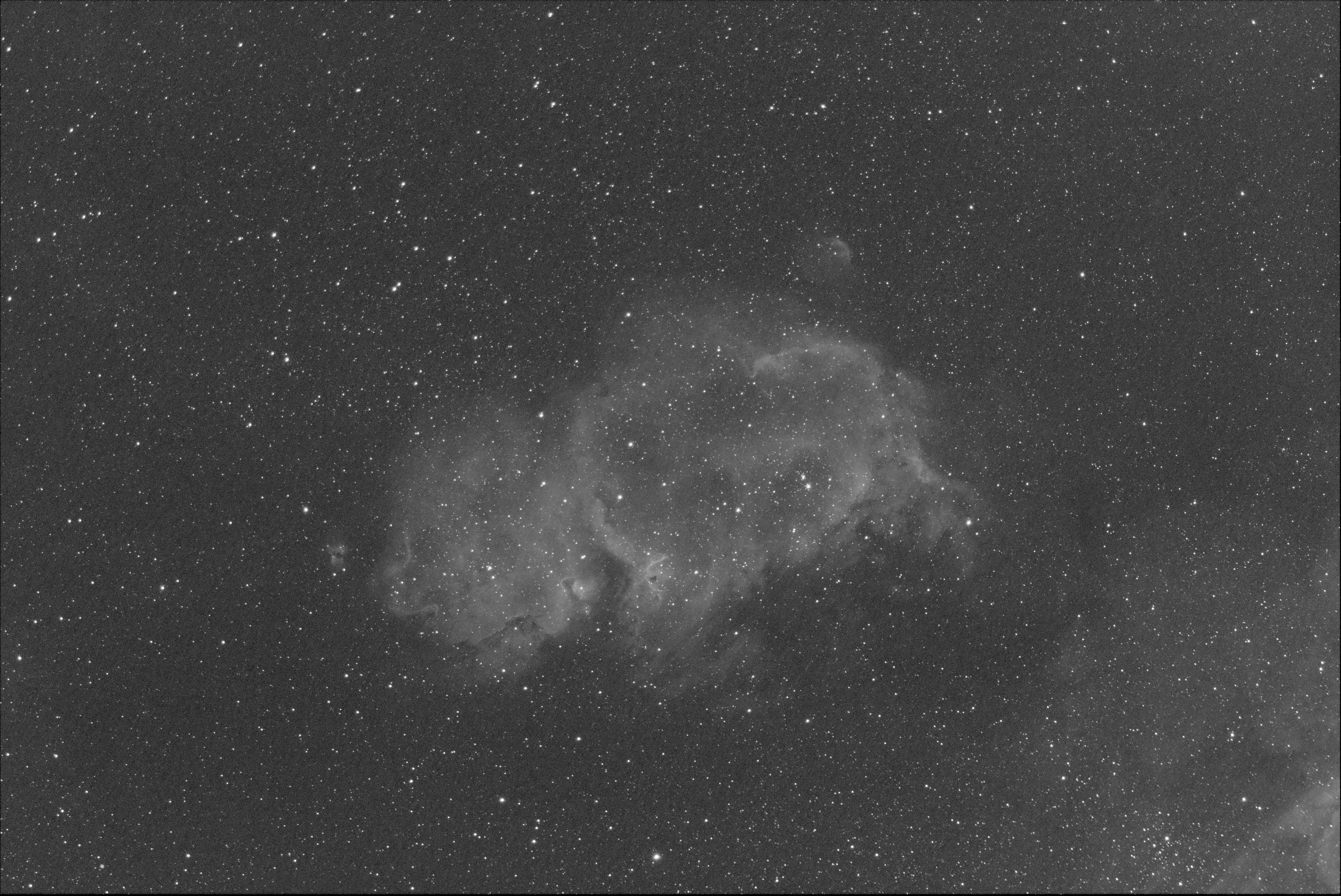

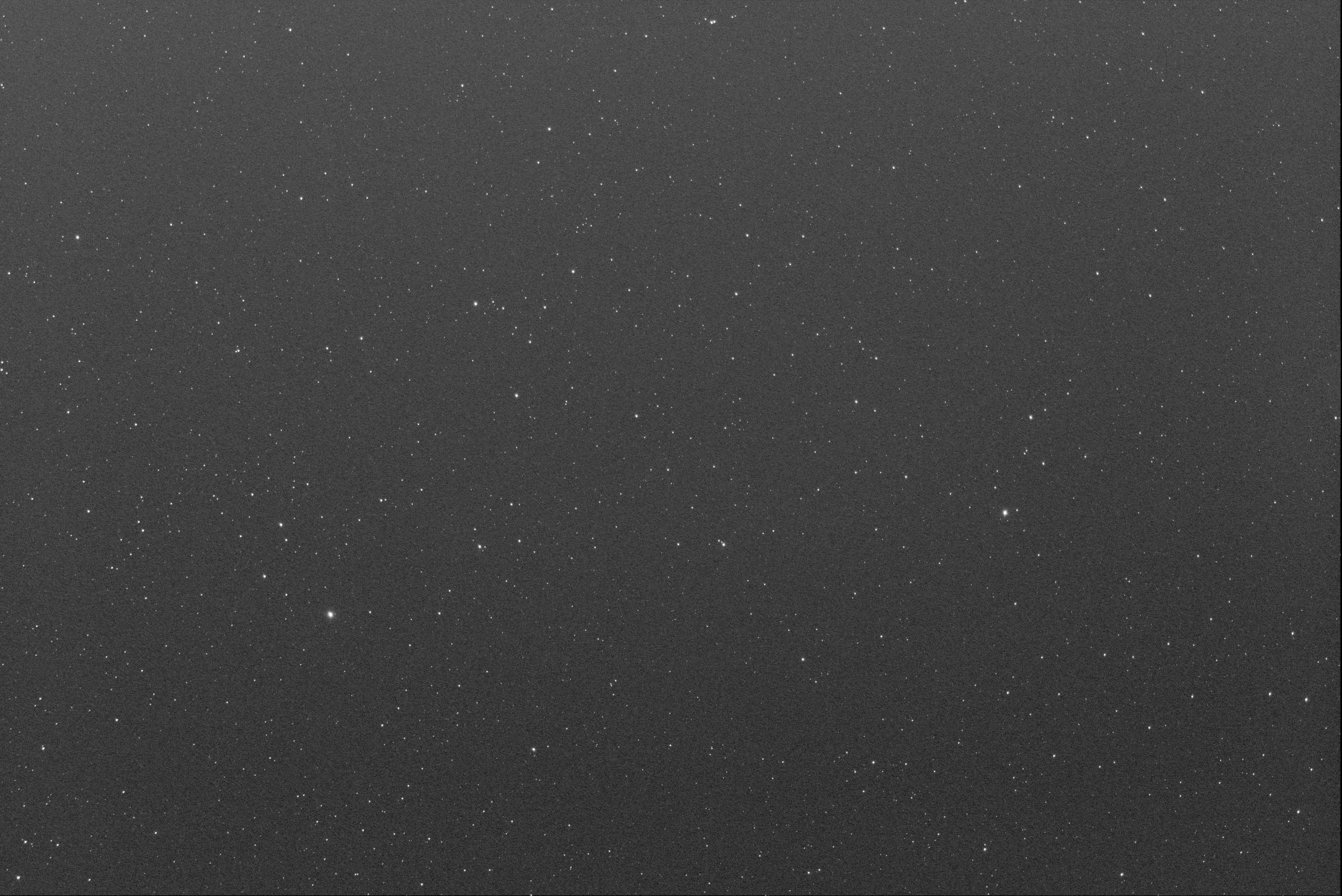

En passant à l'asi183mm, (capteur 3 fois plus petit et pixels de 2.4 microns), j'arrive à ce genre de clichés, avec le filtre Ha f/2 baader :
brut_183_H.thumb.jpg.a409ff3fd08c034293b8e65404a90868.jpgr_H_lights_stacked.thumb.jpg.158fdd5f5539b06e26a59886bd2dc8e3.jpg

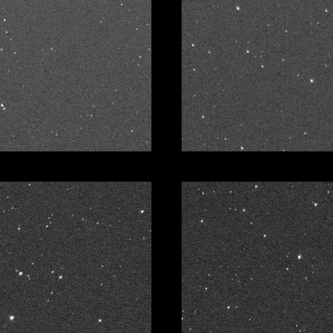

zoom sur les coins :
des étoiles soit en goutte ou en croix. Je n'arrive en aucun cas à récupérer des étoiles rondes !!
Avant empilement, sur un brut c'est la même chose.
