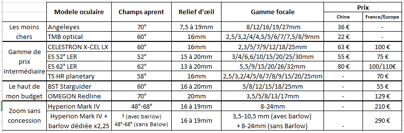

Je viens d'en passer par la même réflexion que toi pour un instrument assez similaire au tien (Dobson 150/750).
Je cherchais de bons oculaires, à des prix qui restent en corrélation avec mon instrument.
J'ai pas mal potassé le sujet, et il en est ressorti quelques marques qui se distinguent à la fois par leurs prix et leurs performances, un peu partout sur les forums mondiaux.
Evidemment, cette liste est non exhaustive. Il y a même la solution zoom sur laquelle j'ai pas mal hésité.
Perso j'ai finalement opté pour les BST Starguider (ils se déclinent sous plein de marque commerciales différentes, comme Paradigm, Artesky NED, Agena dual ED, Omegon Flatfield, Olivon, TS optics NED, ....).
Si tu sens que l'astronomie est pour toi une réelle passion, tu peut-être te permettre d'investir dans une gamme tarifaire et des performances (qualités optiques et champs) supérieures, avec des oculaires que tu pourras ainsi garder très longtemps, même si tu change d'instrument.

Précision sur BST Starguider.
FlatField ED, et non FlatField, qui sont la génération d'avant (et qui s'appelle souvent également FlatField dans les autres marques)

Merci pour cette chouette réponse et pour ce joli tableau :)
En effet pas évidents de trouver malgré la multitude de choix qui s'offre à nous tous...
Je compte ,je pense m'en acheter un plus performant c'est certain ( je ne suis pas puriste car j'ai d'autre passion, mais c'est une belle aventure de se lancer la dedans car je pense, que comme vous tous ,on a besoin de lever les yeux pour se trouver du réconfort dans cette époque :) )
Donc en effet je souhaite prendre un bon oculaire qui pourrait servir à optimiser le 130/900 et pour un autre télescope plus performant :)
