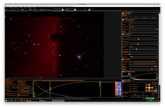

Patience : tu vas finir par t'améliorer en technique, et l'utilisation des filtres t'aidera aussi pas mal selon les objets. Par exemple sur B33, le L-Enhance permet de bien sortir le gaz du fond de ciel et d'augmenter le contraste.
Je te poste un exemple récent "VA" de cette cible (au format timbre-poste pour ne pas "détourner" ton sujet), fait avec le même matériel que 2 ans auparavant, mais cette fois-là avec le fameux filtre L-Enhance, des poses de 15s pour un total de 9min15s, et une monture alt-az, depuis mon balcon. Avec ton Mak et réducteur, je pense que tu t'en sortirais avec des poses similaires dans les 15s, quitte à empiler un peu plus longtemps.
