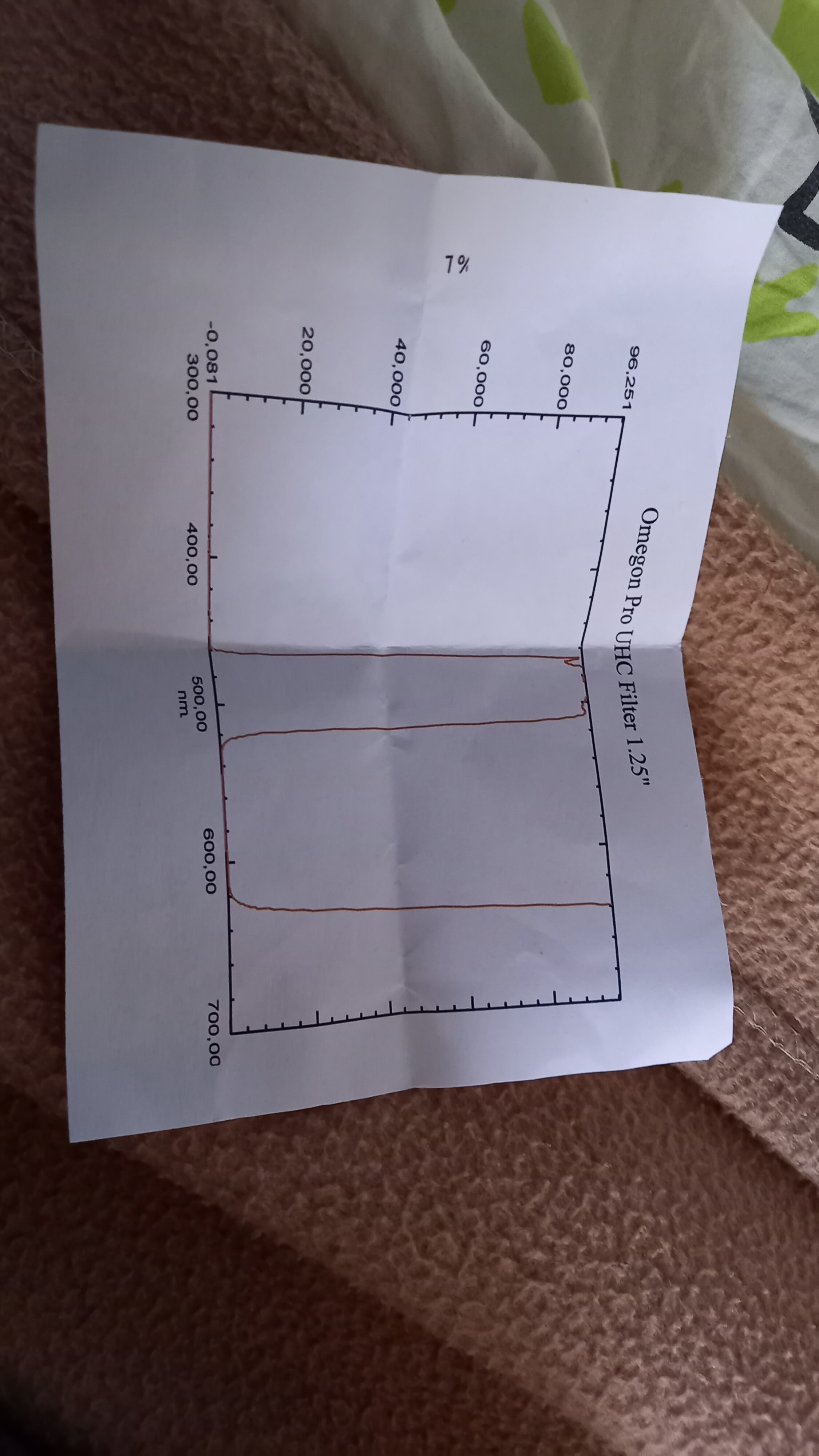

Photo de la courbe qui m'était fourni avec le filtre. Pour le grossissement c'est un 200/1200, avec un oculaire de 12mm c'est l'idéal pour Orion, ça amène le grossissement à 100x.
Le filtre éteint une partie de l'information pour mettre le reste en valeur. Les formes sont normalement plus visibles, par contre, à 100x, tu as une pupille de 2mm, c'est peut-être un peu fort.

Le Monsieur, André Knoefel avait un appareil pour  mesurer l'ouverture des filtres. Le site est bien vieux (n'est plus mis à jour) et en Allemand, mais les chiffres, cela se comprend sans langue 😉.
Un filtre UHC doit faire ressortir les lignes O III et H beta du spectre qui se situent à respectivement 486.1 nanomètres (H beta) et à 495.9 et 500.7 nm (2 lignes de O III).
Et c'est là qu'ils doivent ouvrir et non pas de manière beaucoup plus large dans le spectre.
Si je regarde la courbe sur le papier qui était joint à ton filtre, le filtre ouvre à 460 nm et ferme à 520 nm. Cela me paraît bien large comme ouverture par rapport aux ouvertures pour les la plupart des filtres UHC sur le site allemand. .

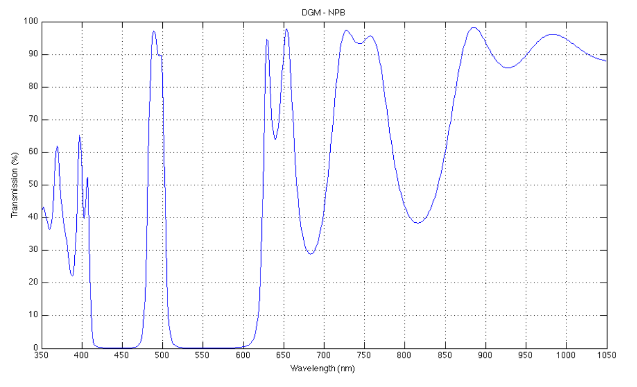

... ou en plus court ; les courbes omegon c'est du flan (ça rime pas... mais ça devrait)
Par exemple voici une courbe du NPB de DGM :
On a quasi les mêmes bandes passantes :lol:  sauf que le filtre DGM fait l'unanimité pour son efficacité.
Et DGM respecte ses clients en écrêtant pas la bande passante à 100%.
De mémoire, Lumicon non plus.... ES non plus... et on est sur des filtres qui coûtent 5 à 10x plus cher...........

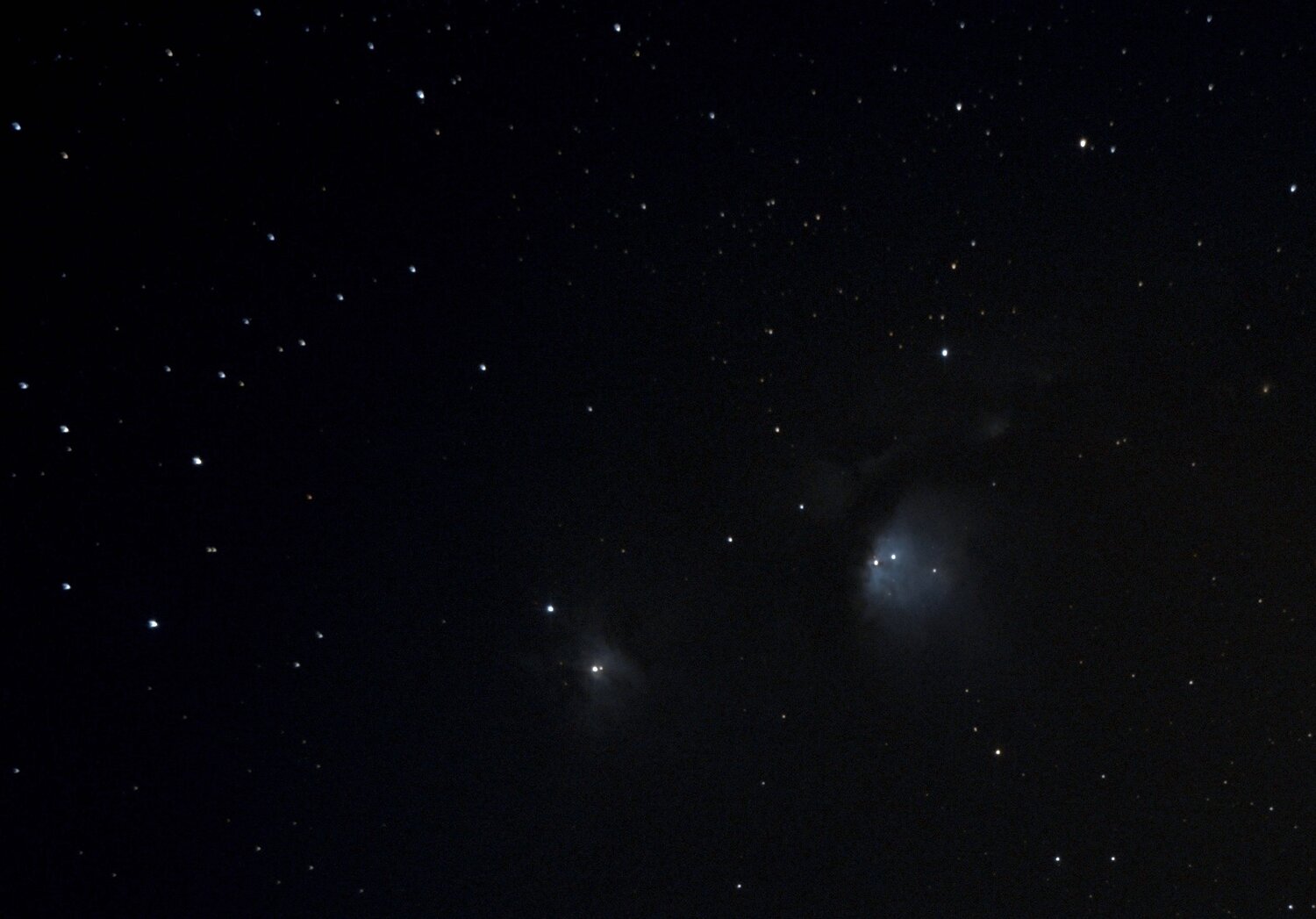

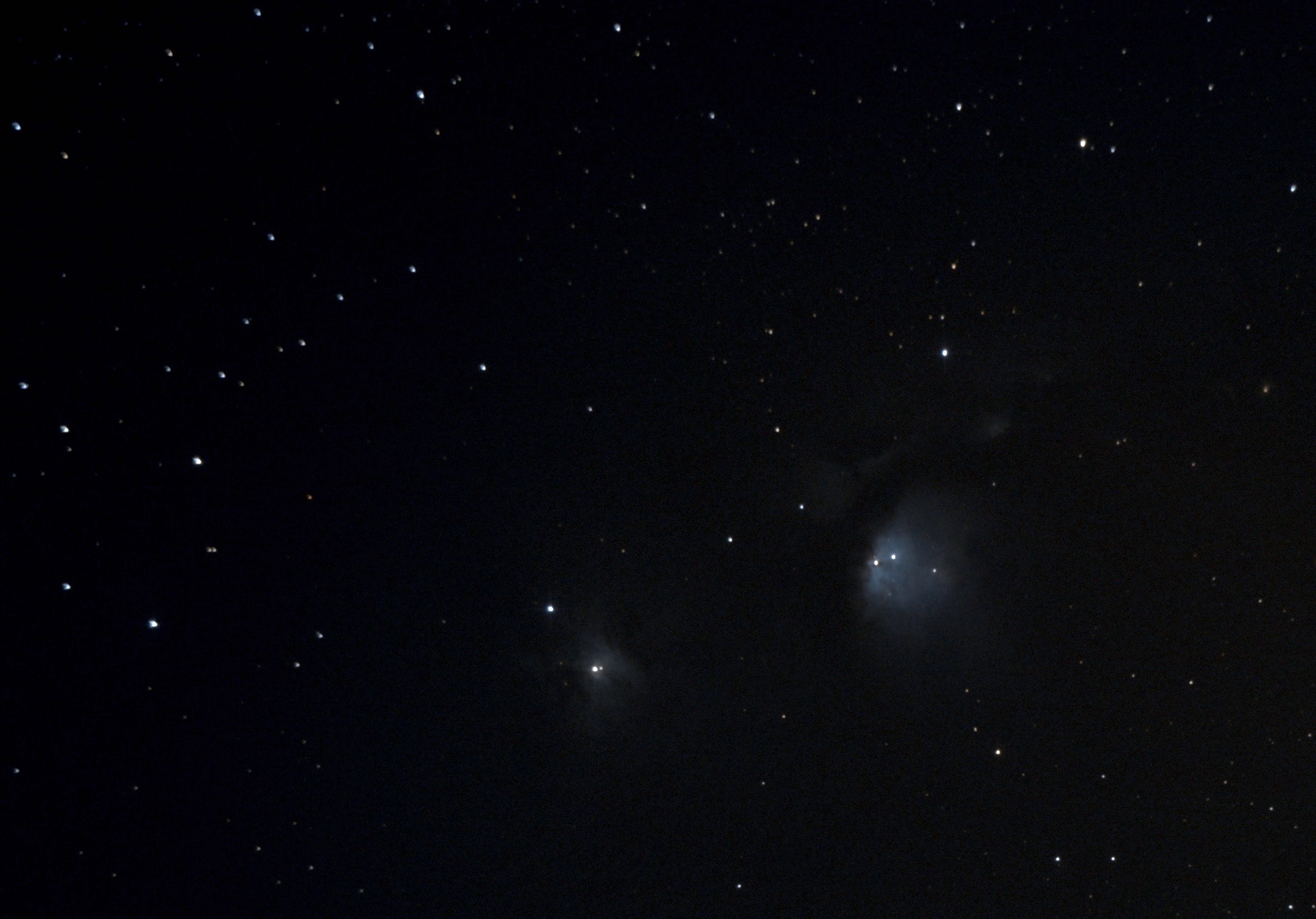

Orion avec mon 200 et filtre ça ressemble à peu près à ça mais sans les couleurs :   ( photo prise sur Internet, ne possédant pas moi même le matériel nécessaire ). Est ce peine perdu ? Ou puis-je encore faire quelque chose avec ce filtre ?
Modifié par Pingouin 57
C'est assez étonnant, c'est brillant M42. Bon en ce moment y'a la lune qui n'arrange rien à ton ciel mais ça devrait mieux ressortir
Comme Sun , je trouve ça assez étonnant
Sans filtre , tu devrais déjà mieux la voir que ça , donc si c'est kif-kif avec ou sans filtre , mon premier suspect serait la qualité de ton ciel , en deux la lune qui éclaire pas mal , en 3 , la qualité du filtre (choix multiple possible)
La nébuleuse de la rosette n'est pas facile , il faut du champ (au 24 je ne vois quasi rien , au 40 elle se dévoile ...)

Désolé, mais parlez vous de M 42/M43 ou de M 78 ?
La photo est de M 78 !

En ce moment niveau rencontre astro avec le Covid c'est un peu compliqué, il me semble que la photo est belle et bien de M42 mais c'est possible que je me sois trompé. Je n'ai pas vraiment possibilité de le déplacer en campagne à vrai dire.
Hey, c'est M78 là sur la photo, pas M42 !
Si tu as cherché M78 à la place de M42, normal que tu ne voies pas d'amélioration et que ça reste faible !
M78 est la plus brillante des nébuleuses par réflexion mais quand même, bien des tons en-dessous de M42 niveau éclat.

Autant pour moi, en tout cas ma M42 à moi ressemblais à ça ( sans être M78 du coup 😉 )  Des conseilles pour observer M97 ? Je retenterais ce soir
