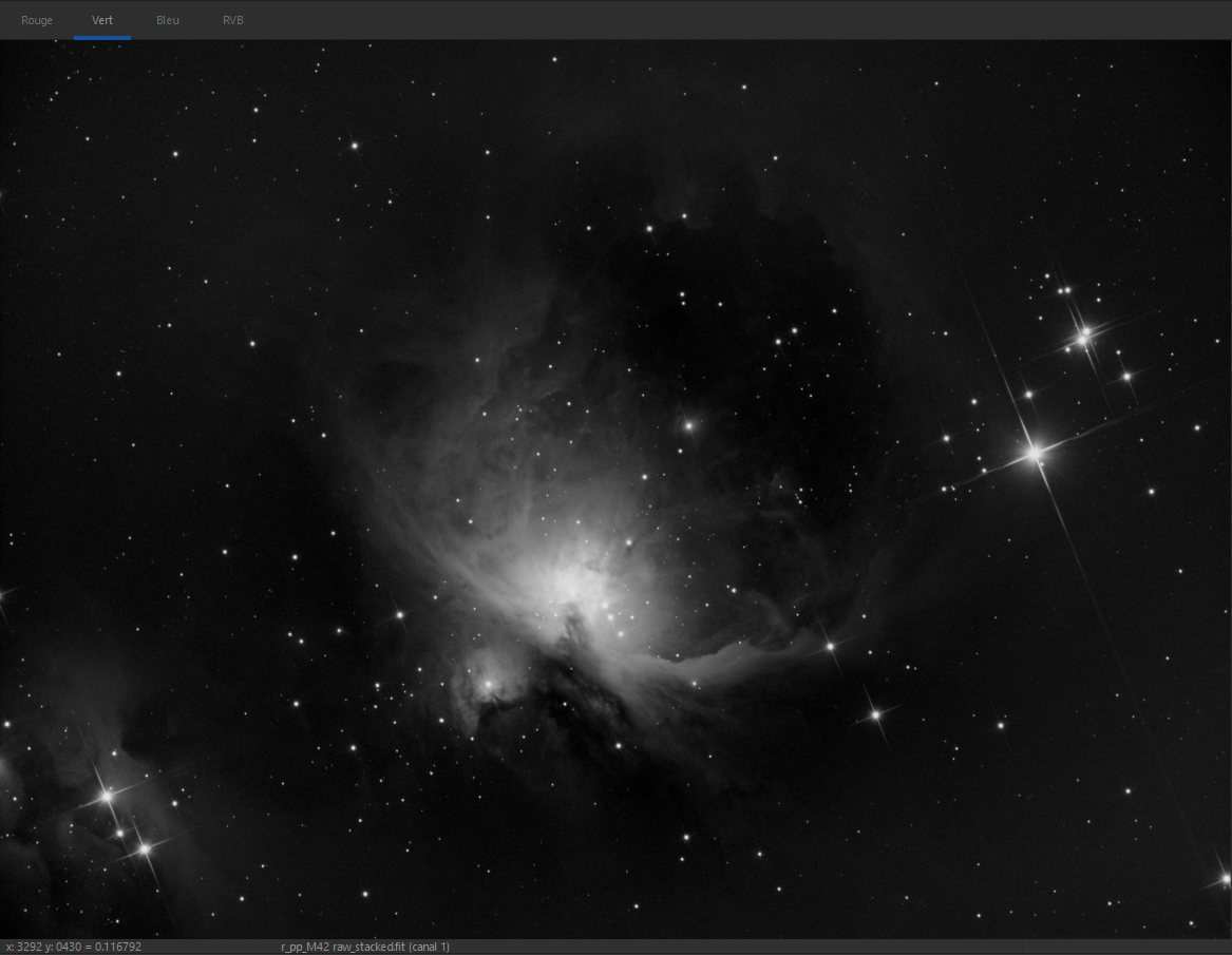

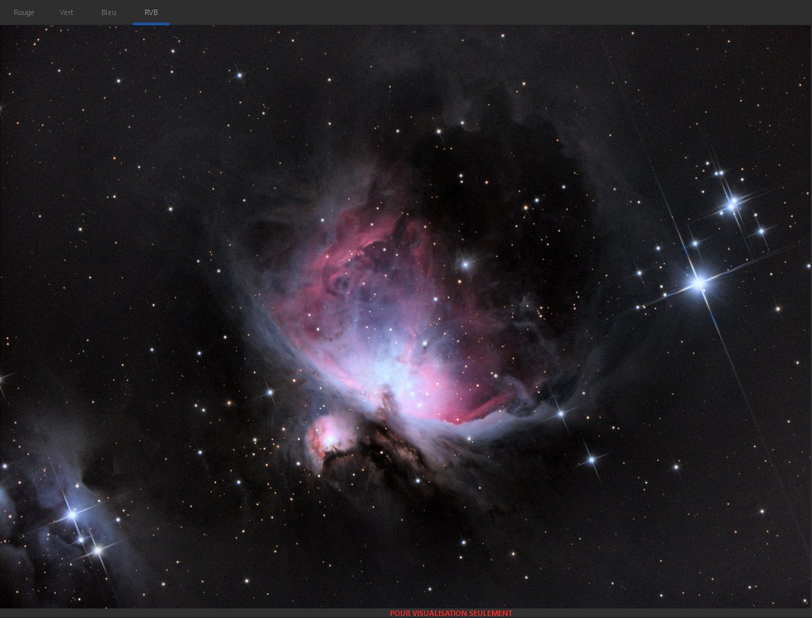

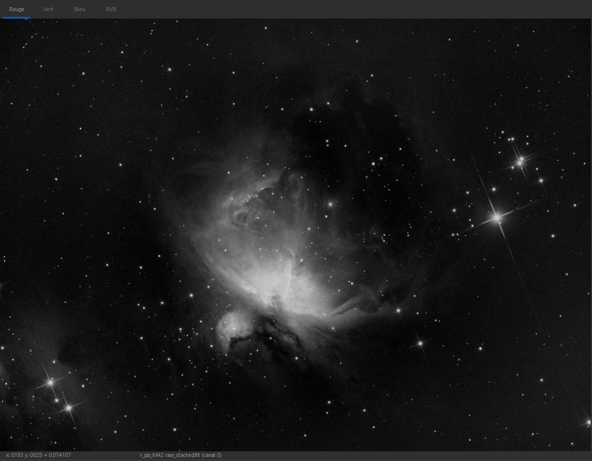

voici la brute d'empilement sous Siril, avec rapide étirement de l'histogramme et étalonnage photométrique des couleurs et les 3 couches:
couche rouge
couche verte

RVB
