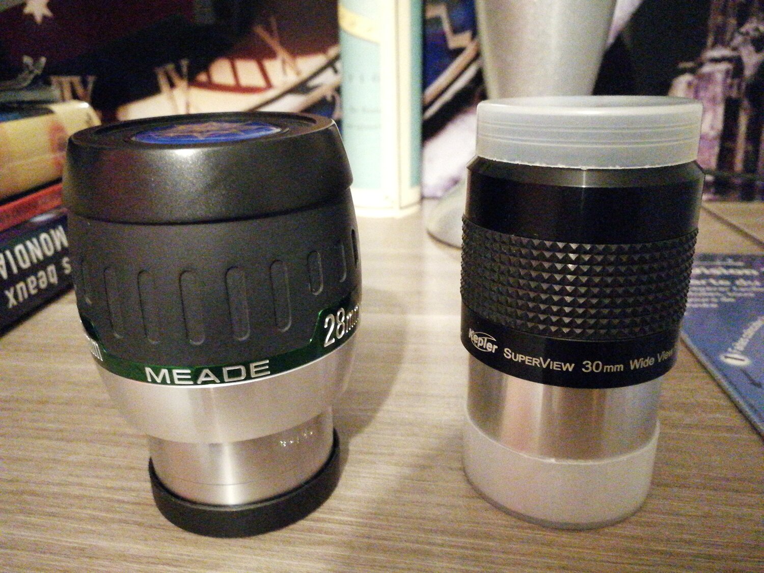

Salut @jm70
J'ai aussi un Kepler superview 30mm fourni avec mon 254 f5.
J'ai depuis 1 semaine un Meade série 5000 28mm 68°, il n'est plus en vente  mais le Es 28mm 68° est la copie sans la bonnette hélicoïdale du Meade.
Perso je l'ai testé 2 fois, il montre moins de coma, à une meilleur transparence et le placement d'œil est plus facile.
Et le petit plus c'est qu'on retrouve du vert sur l'oculaire sans se ruiner dans un televue. 😁
