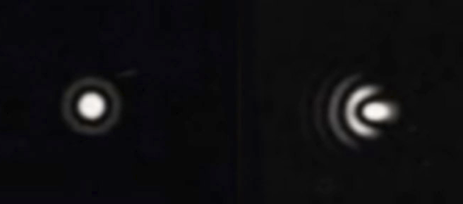

Si ton optique est parfaitement collimatée, et en diaphragmant la lunette pour t'affranchir de la turbulence, tu devrais obtenir l'image de gauche, dans le cas contraire l'image de droite :

Concernant ton illustration Colmic je n'ai pas du tout d'image déformée de façon dissymétrique, cela me rassure.

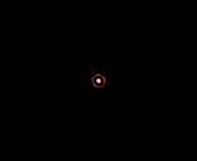

J'ai pas grand chose à ajouter à part une de mes vidéo en temps réelle pour que tu puisses te faire une idée ;)
Pour vérifier si ta collim est correcte, tu peux prendre une video et la traiter comme une image planétaire. Il faut grossir beaucoup par contre. Ça te permet de voir la tâche d'airy même si en visuel ou en direct à l'écran ce n'est pas possible à cause de la turbulence. Regarder les deux images en haut à gauche sur l'aperçu.  Avant / après collimation :) L'image de droite vient directement du film de la vidéo. Tu remarques que sur la vidéo, on ne la voit que par intermittence.
Et juste pour le fun, la tâche d'airy apparaît aussi pendant cet impact sur Jupiter 😍
Modifié par PlanetTracker
Bonjour PlanetTracker,
Merci pour tes vidéos, surtout la première m'a permis de comparer avec ce que j'ai vu et qui était plus stable dans mon cas. Cela semble confirmer qu'en visuel et en temps réel voir ce disque d'airy n'est aussi évident que cela, alors que la même étoile filmée et analysée image par image c'est possible.
Bonne journée.
