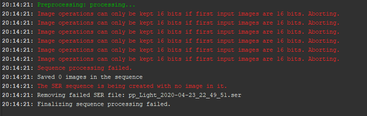

Quand je sélectionne le dark et que je lance le prétraitement, j'ai le message d'erreur suivant :
J'ai réussi à convertir mon dark en 16bits pour voir mais ça ne change rien. J'imagine donc que le pb vient du 8 bits d'origine.
J'ai moyen de m'en sortir ou c'est cuit, il faut absolument faire des SER en 16bits mini ?

Si ça peut aider :
Reading sequence file `DSO_213717.seq'.
Les horodatages de la s├®quence SER sont correctement ordonn├®s.
=========== SER file info ==============
file id: LUCAM-RECORDER
lu id: 0
little endian: 0
sensor type: RGGB
image size: 1304 x 976 (8 bits)
frame count: 1000
observer:
instrument: ASI=ZWO ASI224MCtemp=19.7
telescope: fps=62.50gain=130exp=3000.00
local time: 2021-03-01T20:11:22.932000
UTC time: 2021-03-01T20:11:22.872000
fps: 0.322
free_image_data() called, clearing loaded image
bitpix for the sequence is set as 8
log: S├®quence charg├®e : DSO_213717 (0->999)
Purging previously saved reference frame data.
number of filtered-in images: 1000
Saved the reference frame buffer for alignment preview.
log: Lecture du fichier FITS : dark_20.fit, 1 canal(aux), 1304x976 pixels
log: Pr├®traitement...
log: Fichier SER cr├®├® : pp_DSO_213717.ser
Memory per image: 4 MB. Max memory: 4248 MB
log: Nombre d'images autoris├®es dans la file d'attente d'├®criture : 24 (z├®ro ou moins = illimit├®)
log: 1272704 pixels corrig├®s (1272348 + 356)
log: Pr├®-traitement : en cours...
log: writer : Enregistrement de l'image 0, 1 canal(aux), 1304x976 pixels, 32 bits
setting SER image size as 1304x976
log: L'├®criture d'une image 32 bits dans des fichiers SER n'est pas prise en charge.
log: Le traitement de la s├®quence a ├®chou├®.
log: La s├®quence SER est cr├®├®e avec aucune image.
log: Suppression du fichier SER en ├®chec: pp_DSO_213717.ser
log: ├ëchec de la finalisation du traitement de la s├®quence.

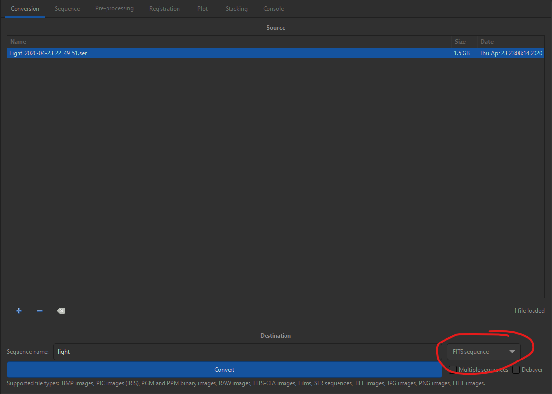

Ca dit que la séquence SER a échoué. Du coup il essaye pas de créer un séquence SER. Puis-je voir une impression écran d'ou vous avez mis sequence FITS ?
Ah et par curiosité, quelle est la version de Siril ?
Voilà la copie :
Le message :
Version Siril : 0.99.8.1 (voir en haut copie d'écran)
@lock042,ca fait un moment que j'ai plus traite du 8bit... par contre, en 16b je reproduis...j'avais plus traite avec du preprocess depuis un moment non plus!
@shibon, un quick fix en attendant qu'on (et par "on", je veux dire @vinvin :)) trouve:
- Dans l'onglet conversion, tu charges ton ser 8b.
- tu donnes un nom de sequence et tu lui demandes de te  sortir un fitseq (FITS sequence)
- quand ta sequence est convertie et chargee, tu fais le preprocess normal avec ton masterdark en 16 ou 32b peu importe. J'ai pas pu tester en 8b (j'en ai pas sous la main), mais en 16b ca passe...
