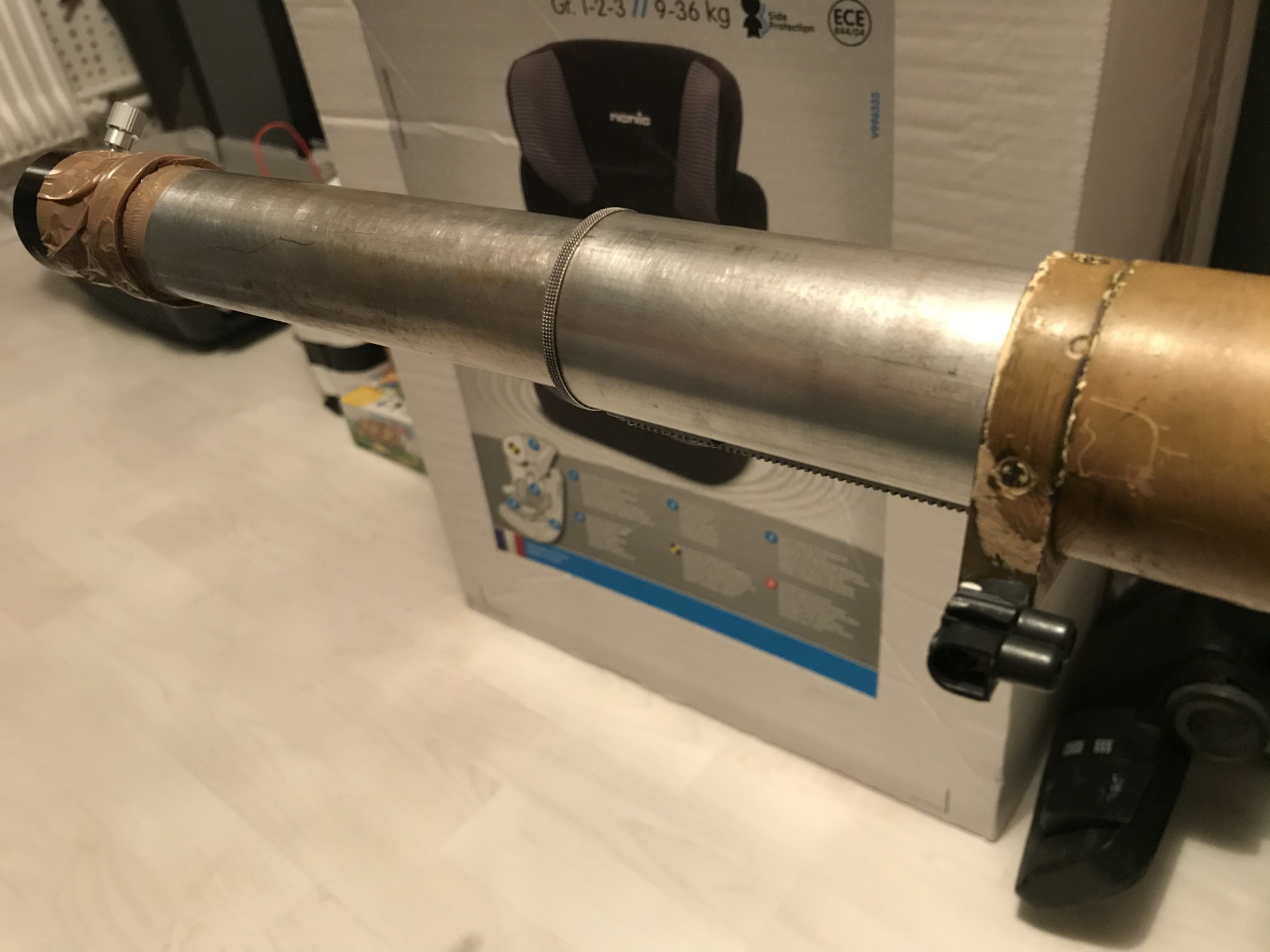

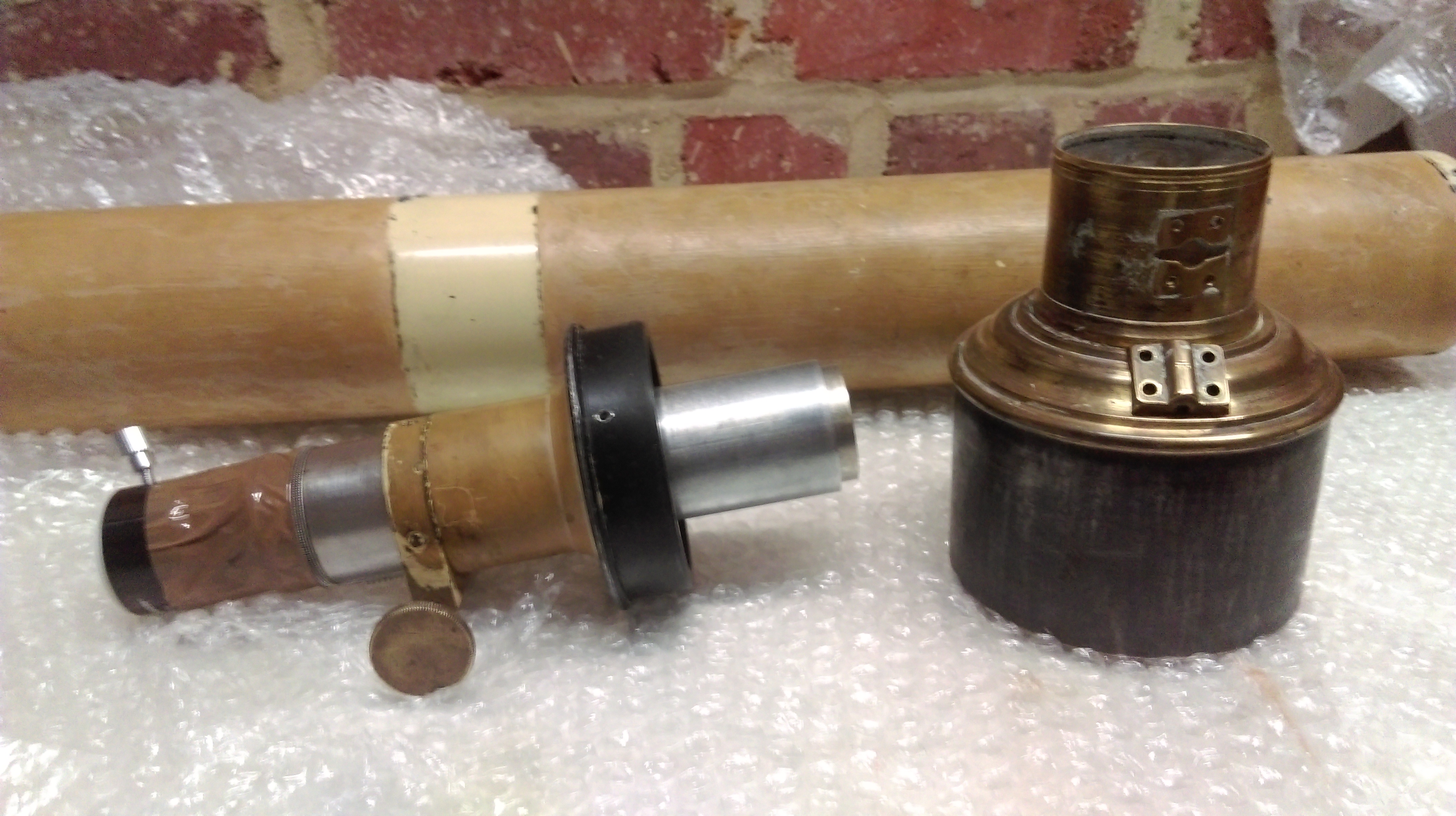

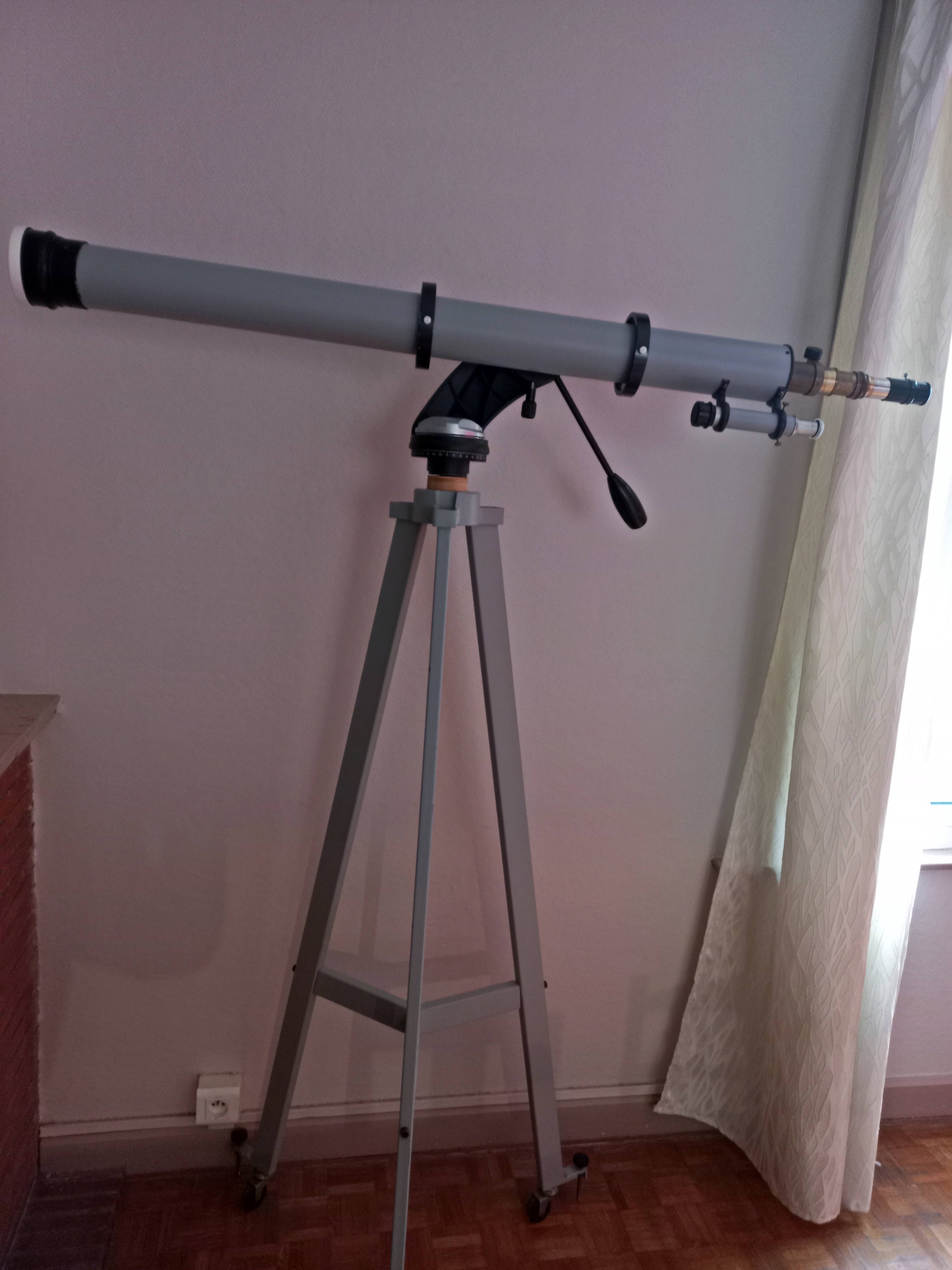

J'ai reçu en guise d'étrenne une lulu Secrétan 81/1250 des années 60-70.
La pauvre a été bien martyrisée par son avant-dernier propriétaire: le tube a été repeint avec un produit infâme, tant par la couleur que par la qualité; le bouton du porte-oculaire a disparu, remplacé par... un domino électrique.
Seule satisfaction, la plus importante: l'optique est impeccable et c'est du Secrétan, quoi... Je ne dispose pas du fameux pied, mais qu'importe, le tube restauré sera fixé sur une monture "vintage" de 115/900. Au moins il y aura un suivi équatorial.

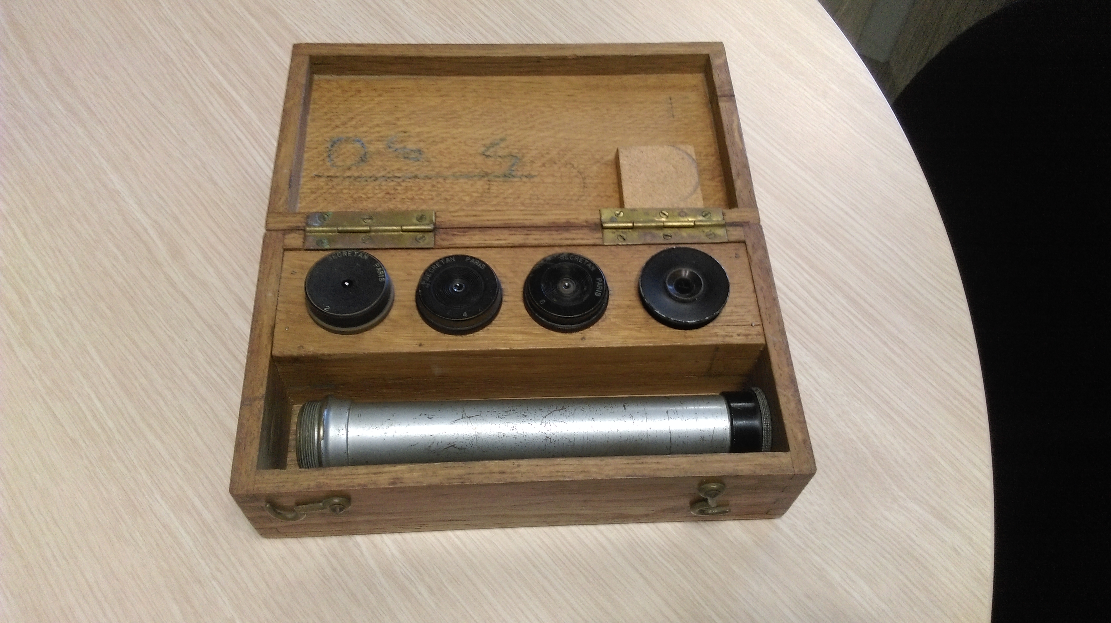

Quelques photos de la bestiole, dans son jus, à sa réception.

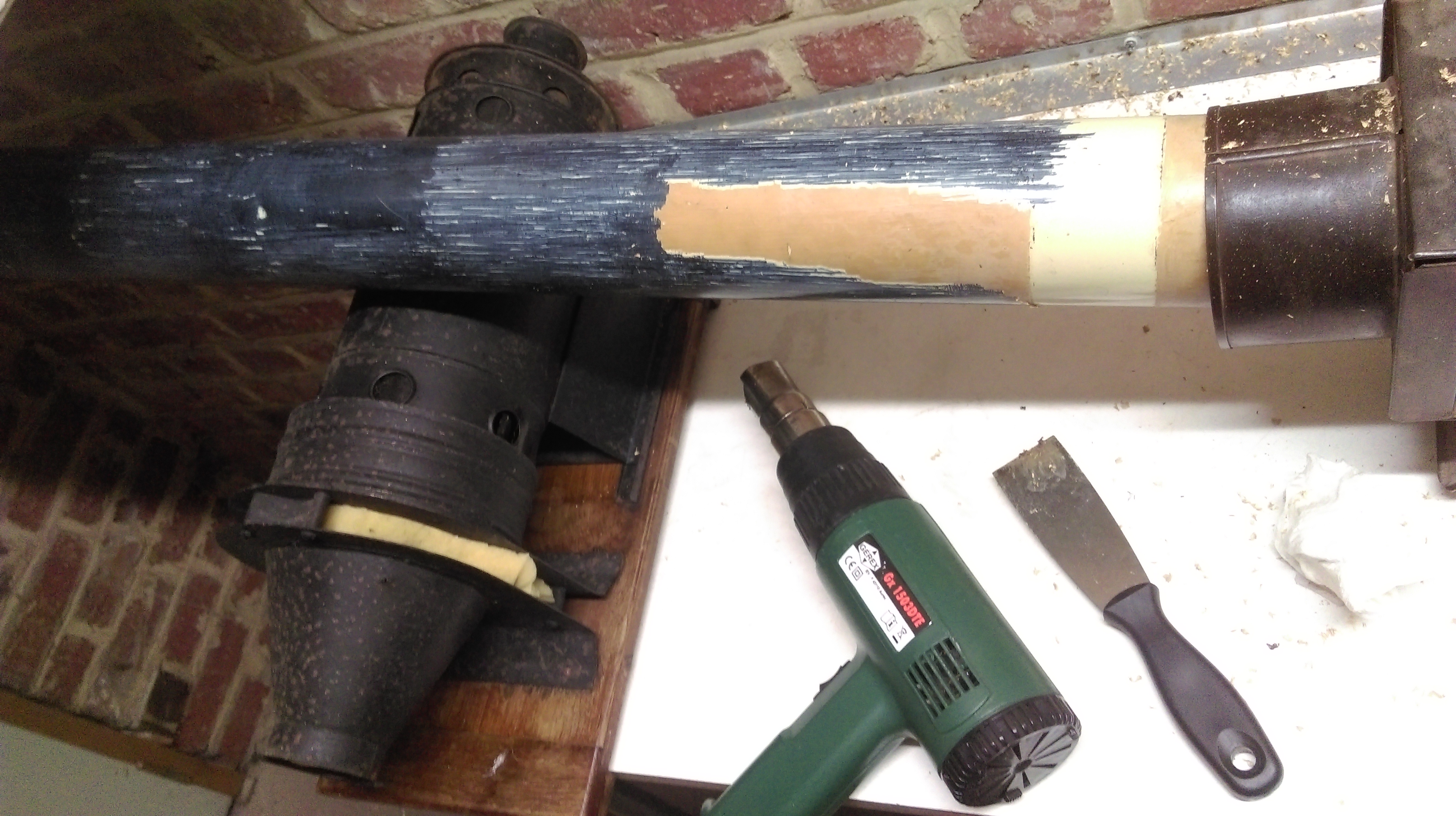

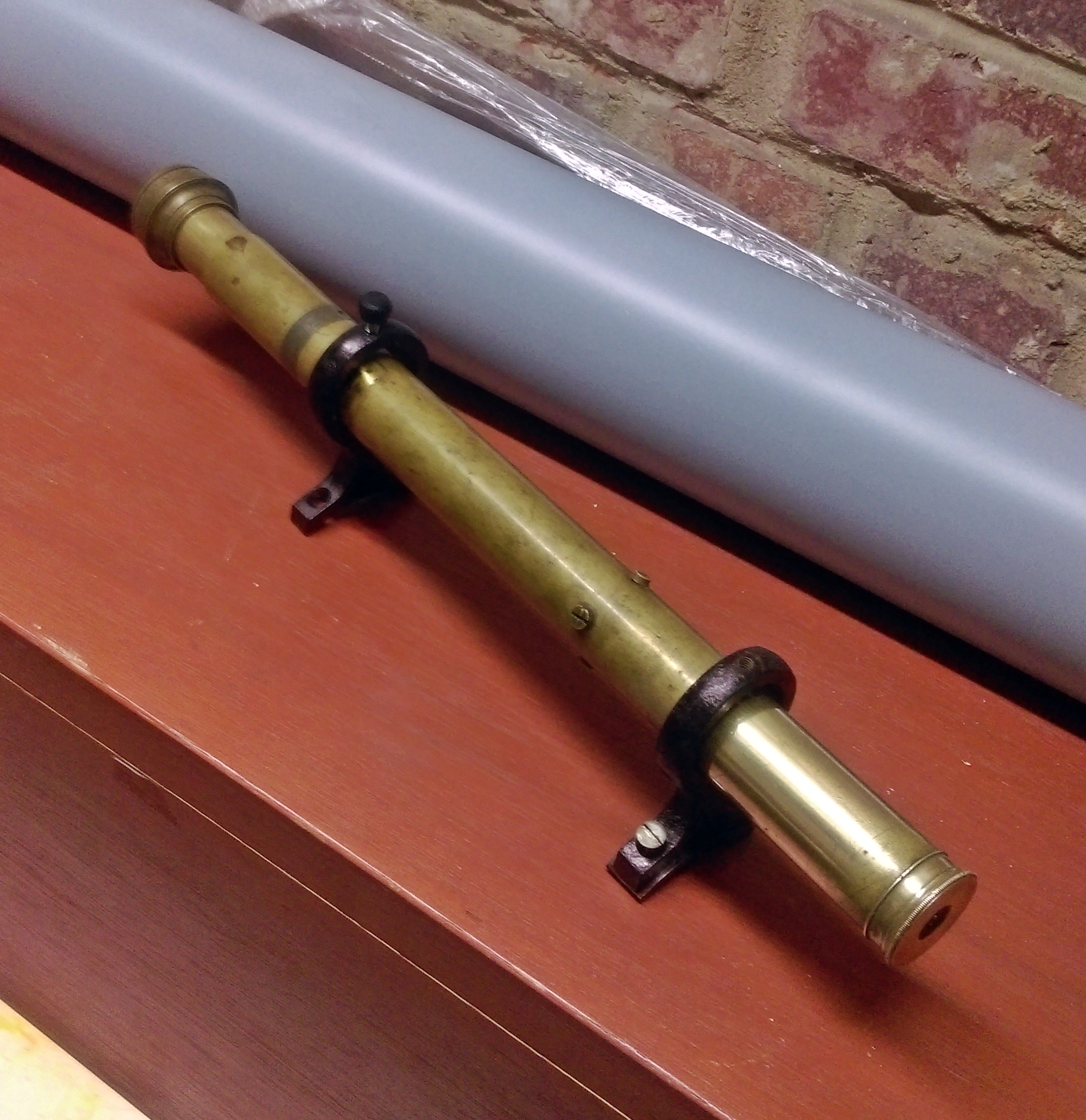

Première opération: démontage. Il manque quelques vis en plus, ça va être coton pour en retrouver (on va essayer quand même). Arghhhhhhhh, le salopiaud!!! Même le porte-oculaire a été peinturluré avec cette infâme peinture!!!
Prélèvement d'un bouton en laiton sur un vieil objectif de lanterne magique. Impeccable, le diamètre du trou correspond au diamètre de l'axe du porte-oculaire, c'est toujours ça de pris. Et ça a tout de suite plus de gueule, en attendant un petit coup de paille de fer, pour faire briller, et de se débarrasser de cet horrible adaptateur 31,75...

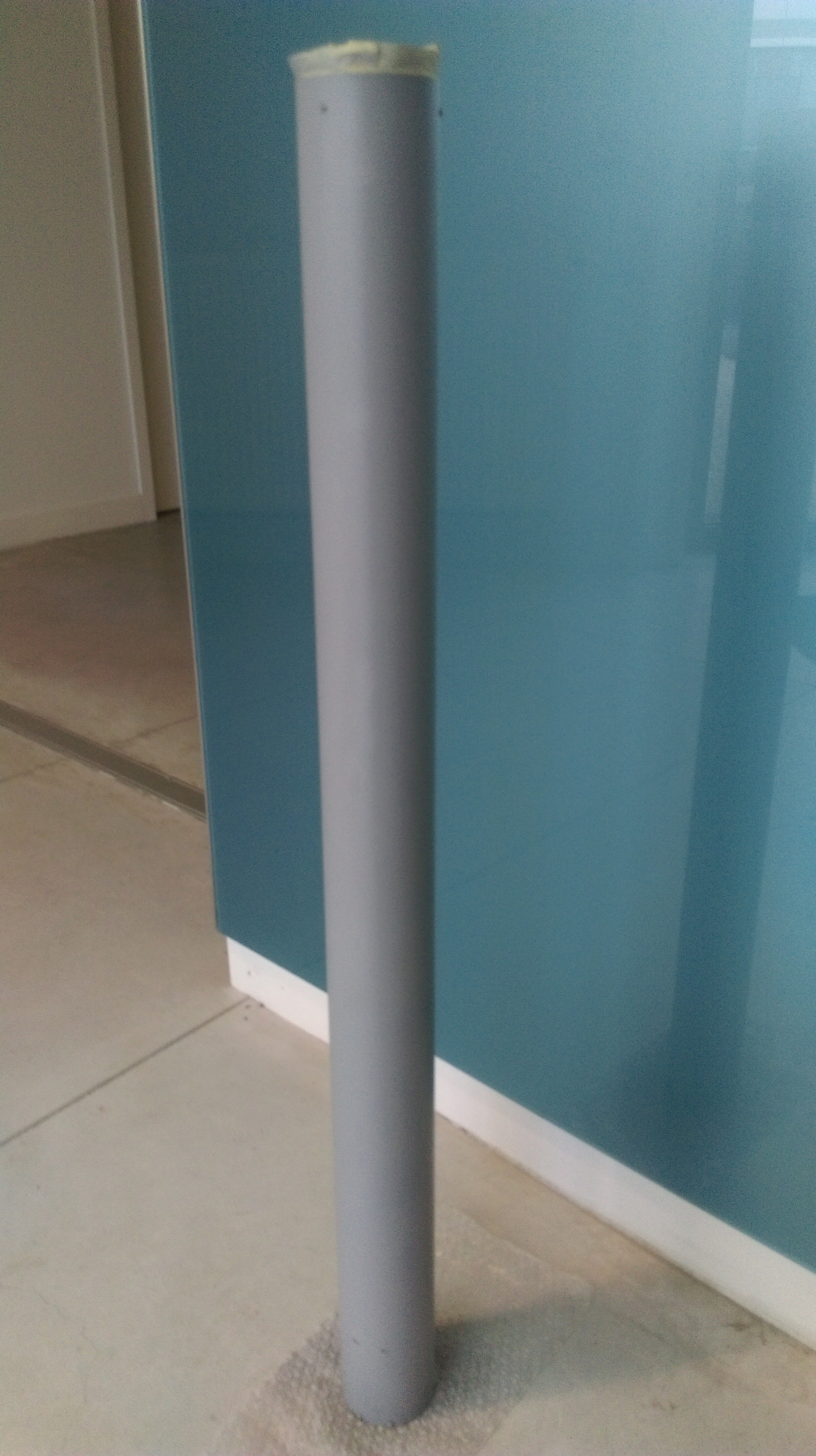

Deuxième opération: décapage thermique. Confirmation de ce que je disais: la peinture est bien une immonde cochonnerie... mais la peinture Secrétan d'origine n'est pas bien meilleure, ça ressemble à du chewing-gum quand on essaie de l'enlever. Pas moins de 16h de travail réparties sur plusieurs jours pour en parvenir à bout. Je comprends pourquoi l'ancien propriétaire avait décidé de passer cette couche: c'était un cache-misère destiné à masquer très maladroitement des coups sur le tube acier. Le décapage a fait réapparaitre tous les défauts mais je garde en l'état, ça prouve que la bestiole a vécu !
Un petit coup d'émeri grain 120, puis un  coup de paille de fer pour lustrer tout ça et go pour une renaissance: la Secrétan sera désormais gris taupe.
Et voilà, le tube repeint... Miam !
A suivre...

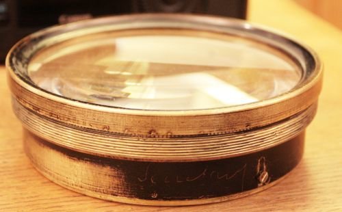

vador, ce serait intéressant si tu pouvais faire une visu des anneaux de newton sur l'objectif

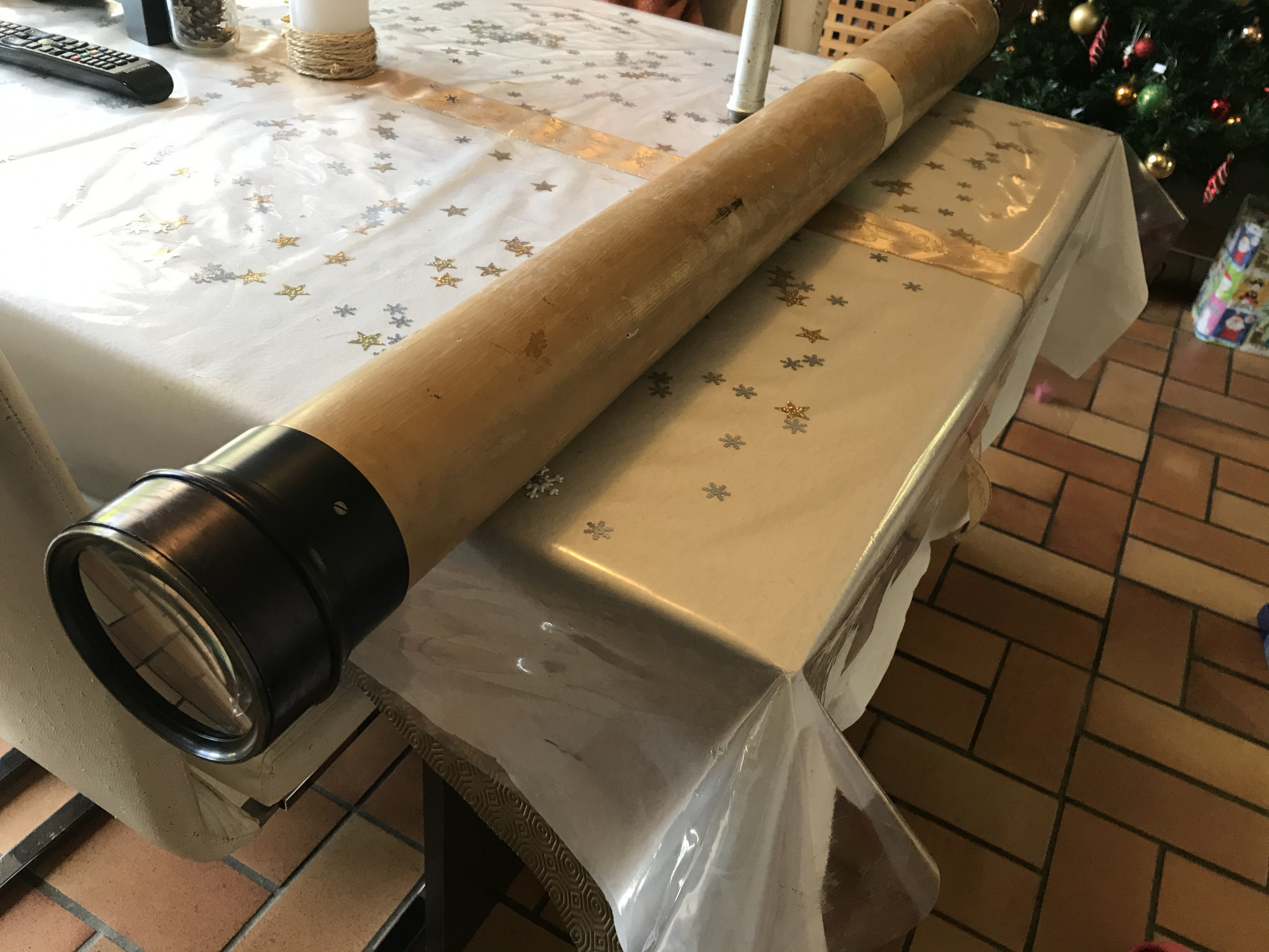

quand on dévisse l'objectif, la jupe du barillet est-elle signée par une gravure à la main dans ce genre ?
974113301_bresser10213503.jpg.1d7feecde35a91936a9ee5beca372b36.jpg.6573cc504f93d20bc93922afa859e0c2.jpg
c'est comme ça que j'ai découvert que la 110 est d'octobre 1926, 1926 marqué aussi sur la tranche d'un des verres de l'objectif

alors, c'est 2521 qui est marqué sur le flasque du po
le barillet est gravé maladroitement "j-g    secrétan paris    2521     X 26"
donc objectif et po cohérents
j'interprète X 26 comme octobre 1926
c'est pas ça
ni grossissement 26 x :confused:
dans la marque d'alignement ^ sur la tranche des verres il y a inscrit 1926
les présomptions sont donc fortes
sur la face interne du po il y a marqué  "équatorial " au crayon et "A" gravé
j-g doit correspondre aux initiales de l'ouvrier. Sur la tranche des optiques Manent on trouvait, écrit au crayon à papier ou gravé, par ex "Viennet" pour Eloi Viennet ouvrier opticien chez Manent. Je pencherais aussi pour octobre 1926 pour le X26.

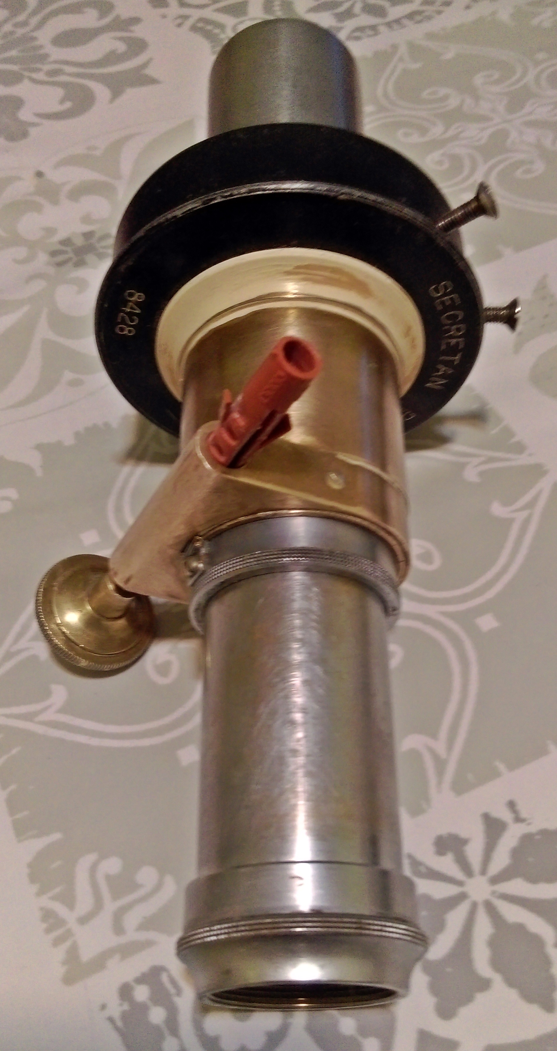

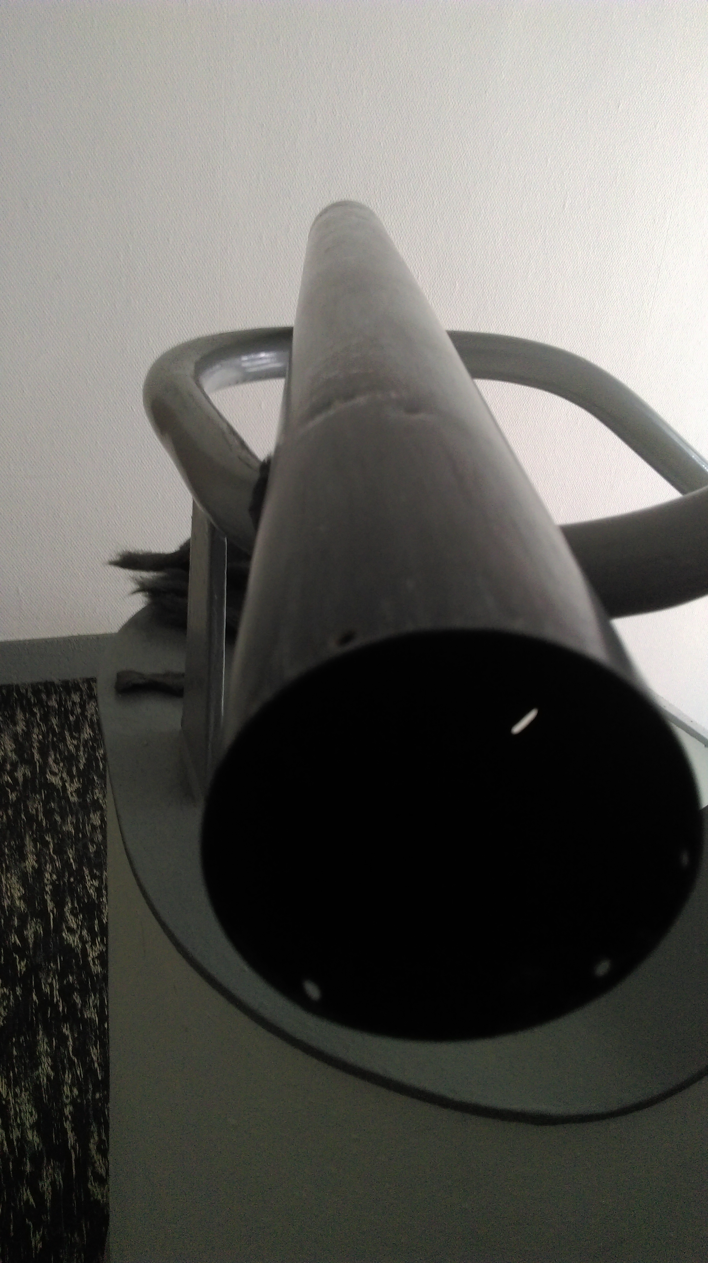

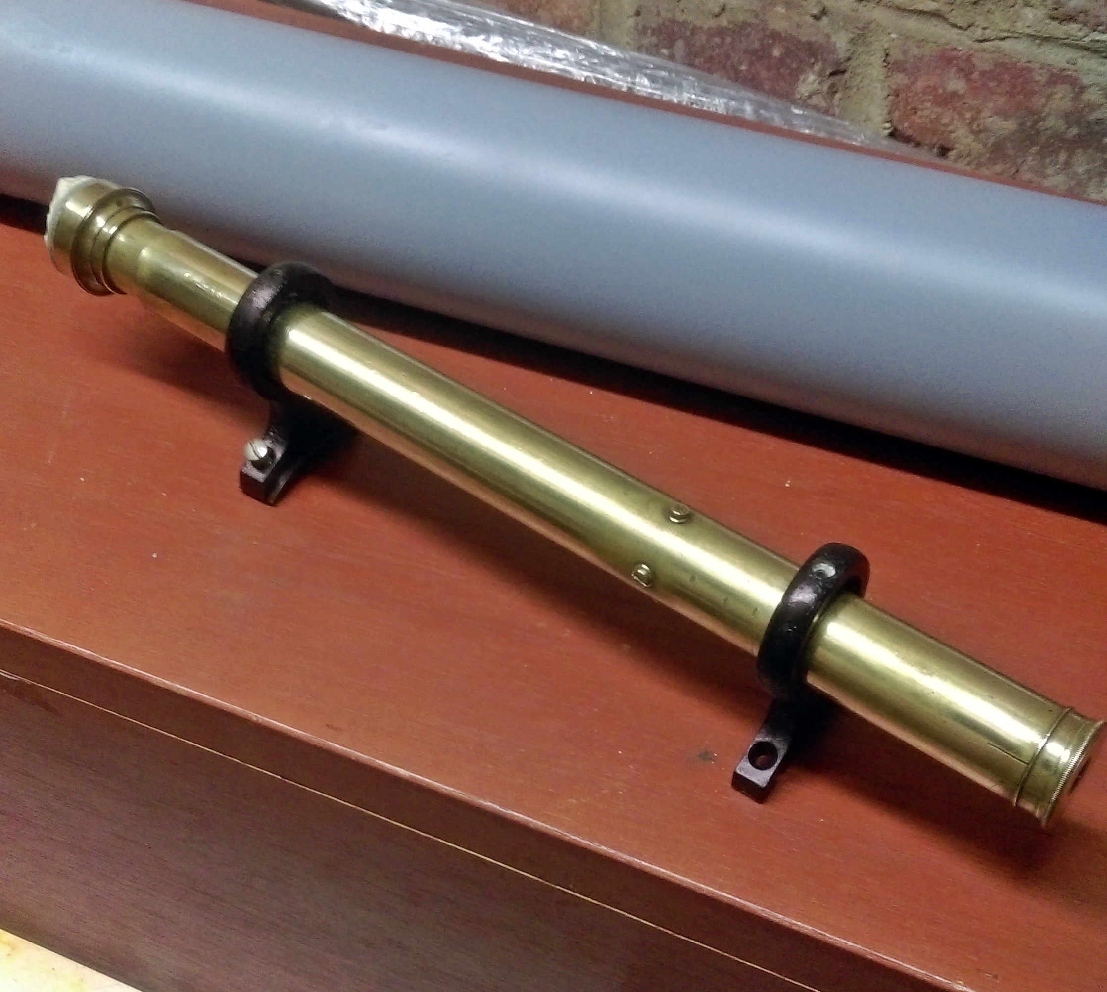

Bricolage sur le porte-oculaire ce dimanche.
Comme je l'ai dit, le porte-oculaire a également été tartiné avec cette #µ§~!! de peinture. J'essaie donc de protéger le fond qui porte l'inscription "secrétan" avec une tonne de ruban de masquage et des morceaux de carton épais. Ensuite, retour au décapage thermique. Très compliqué à mettre en oeuvre: la pièce monte vite en température et la peinture ne s'enlève pas facilement pour autant. J'abandonne donc cette option...
J'ôte l'espèce de raccord bricolé en 31,75. Je me débarrasse de toute trace de scotch, un petit coup de dissolvant pour éliminer les traces d'adhésif sur le tube allonge. Ca a déjà meilleure mine.
Il me vient à l'idée d'utiliser ce dissolvant pour voir s'il attaque cette c*******nerie de peinture.... Ca marche!! Faut frotter avec une gratounette à vaisselle pour plus d'efficacité mais ça part ! Voilà une bonne nouvelle qui m'évitera peut-être une mésaventure avec le décapeur thermique.
Voici le résultat provisoire:
Il y a encore un peu de travail de décapage, mais c'est le plus délicat car on est juste au bord de la peinture noire que je ne veux SURTOUT pas attaquer. Le porte-oculaire a retrouvé toute la beauté du laiton. Un petit coup de paille de fer pour lustrer et ça brille, c'est beau ! Il faudra juste, une fois toute la peinture enlevée, passer un coup de vernis pour conserver ce beau brillant, qui sera encore plus relevé avec l'utilisation des oculaires Secrétan.
Petite mésaventure: pendant que je décapais, la tige qui assure la mise au point de la crémaillère s'est barré... J'ai trouvé la solution de la bloquer avec une bête cheville. Il faudra la découper pour conserver une certaine esthétique mais c'est une opération totalement réversible si une solution meilleure se présentait.
A suivre !

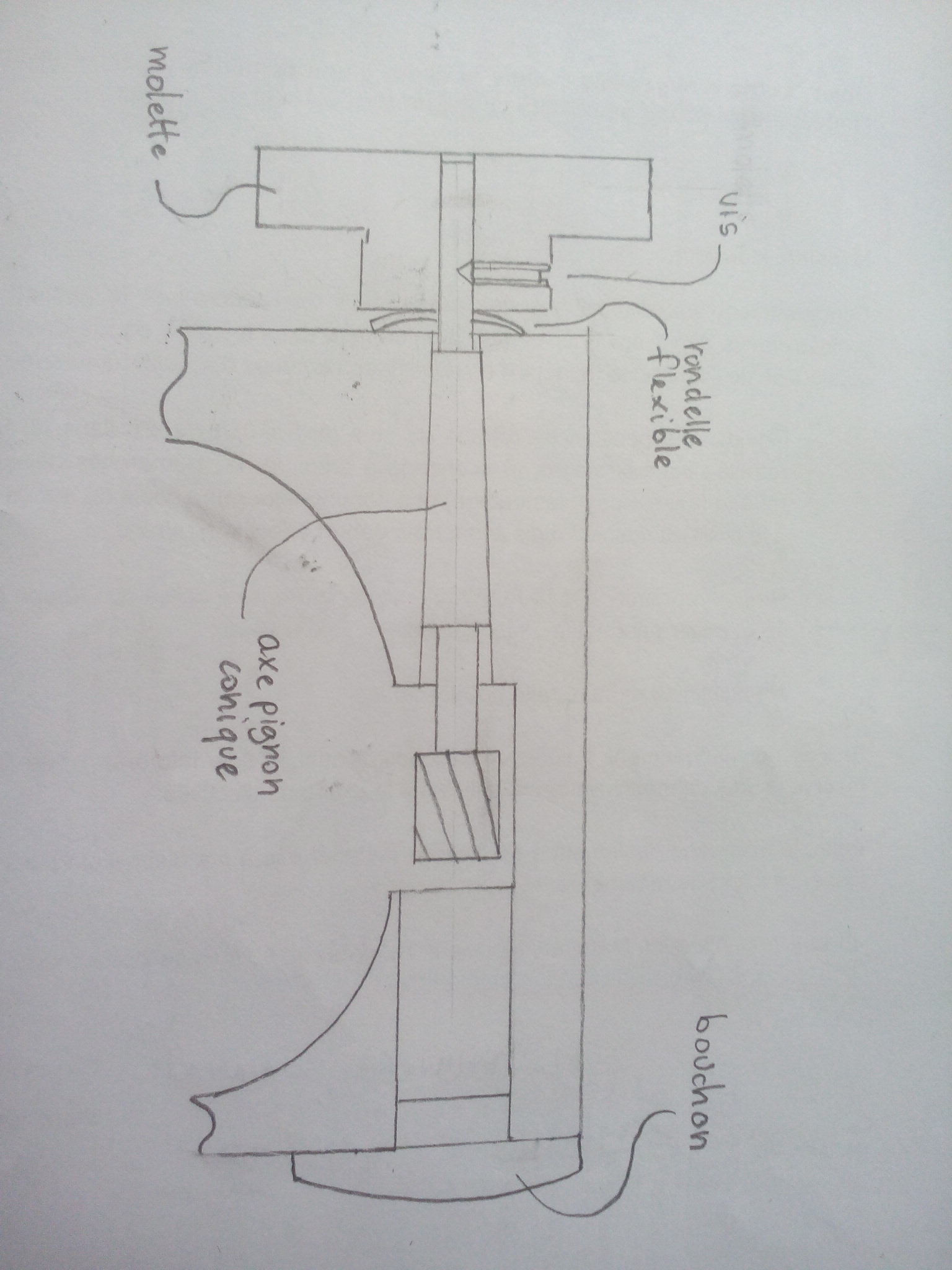

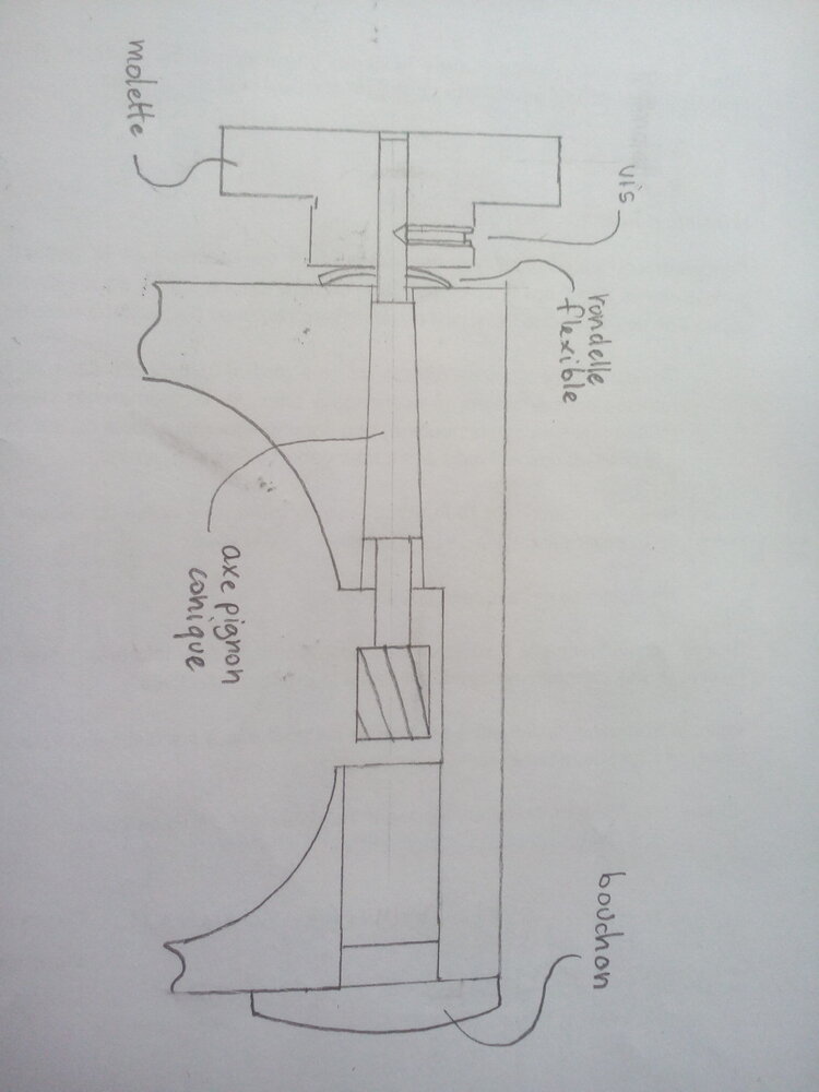

sur la 110/1650 il y avait des durs à chaque tour de molette
des dents du pignon étaient déformées, un petit coup de lime fine et c'est rentré dans l'ordre sans dégradation de l'engrènement
en plus de ça il y avait des points durs très désagréables dans le coulissement du tube à crémaillère
j'ai mis un moment avant de m'apercevoir qu'il y avait des positions angulaire du tube (crémaillère déposée)  où ça coulissait comma papa dans ....
j'en ai déduit des défauts de cylindricité du tube
après avoir repéré les zones de frottement j'ai  déformé précautionneusement le tube dans mon étau
le coulissement était ensuite parfait dans la position normale du tube, un coup de wd40 et le tube descend tout seul quand il est à la verticale, pignon en place
ce dernier point est intellectuellement satisfaisant car ça diminue notamment l'usure, mais gênant quant'à la maîtrise de la mise au point
d'où la question  sur ces lunettes comment bloque-t-on la mise au point autrement qu'imparfaitement en mettant un paquet de graisse bien poisseuse ?
comment ça ?
le bouton était déposé et la tige est sortie du côté opposé ?
profites en pour vérifier à la loupe l'état des dents du pignon et en passant l'ongle dessus pour voir si ça raccroche
chez moi, il y a un petit bouchon emmanché à force qui obture ce côté
il saute en insérant le tranchant d'un couteau
bouton déposé, il suffit de pousser l'axe par le côté bouton
le pignon est en fait en porte à faux et l'axe qui le porte est légèrement cônique donc pas de jeu radial  (subtilité qui montre la qualité de conception)
entre le bouton et le porte axe, il y a une rondelle élastique en selle de cheval qui vient plaquer le cone dans son logement le jeu axial est donc supprimé
il peut aussi y avoir du jeu en rotation si la vis radiale qui serre le bouton sur l'axe est endommagée ou mal serrée
chez moi elle est sans tête et à fente, la fente affleurant le bouton une fois serrée j'ai mis une vis à tête qui risque moins de foirer à force de la tripoter

3 hours ago, Vador59 said:
démonter le rail de la crémaillère et rajouter une touche en aluminium pour régler la dureté.
comprends pas
utilisation de la cheville. Rustique mais efficace.
rassure moi la cheville ne sert pas à retenir l'axe ?
peux-tu sortir l'axe et le photographier ?

Le 15/03/2021 à 20:38, tournevase a dit :
Et si, elle retient l'axe... Là, je l'ai coincé et je ne préfère pas l'enlever si ça fonctionne. Mais si j'ai de nouveau un souci, je te photographierai sans problème.

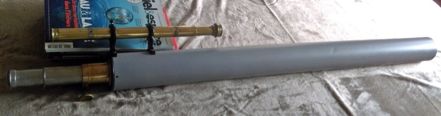

Sinon, poursuite du travail sur le porte-oculaire. Le reste de la peinture sur celui-ci est parti grâce à un travail minutieux. J'en ai profité pour appliquer une couche de vernis, après un nouveau coup de paille de fer, afin de conserver le brillant.
Travail ensuite sur le chercheur (pour lequel il me manque encore les vis de réglage...); j'avais acheté, il y a de cela déjà un ou deux ans, une vieille lunette en laiton de 30mm de diamètre destinée à un autre projet. Il s'agit d'un modèle équipé d'un redresseur terrestre à lentilles. Le grossissement est faible (peut-être 5x) et le champ ridiculement petit mais bon... ça suffira. Il aura besoin d'un petit bricolage aussi car il était équipé d'une crémaillère à proximité de l'objectif pour faire la mise au point. Le bouton et son support ont disparu mais la crémaillère est toujours bien présente. Petit (gros, en fait...) coup de paille de fer pour lustrer tout ça et une couche de vernis. Je vous laisse juger avec un avant/après.
A suivre...

montage de la commande sur la 110
l'axe conique supprime tout jeu radial
la rondelle flexible donne un effort axial qui plaque l'axe dans son alésage conique
à défaut de rondelle flexible on peut ajuster une rondelle plate pour être juste juste
une rondelle en matériau élastique peut aussi faire l'affaire
Modifié par tournevase
J'ai remonté la lunette (sauf l'objectif). J'ai fini par trouver des vis qui s'ajustent dans les supports du chercheur. Elles sont trop longues, et j'aimerais en trouver qui soient en laiton pour être raccord avec l'esprit vintage de la restauration.
  • J'aime 3
Merci ;)

profites-en pour regarder si l'objectif est bien à barillet à la sécrétan

J'ai pu récupérer, il y a quelques semaines, un autre tube de Secrétan, un peu plus complet que celui que j'avais reçu d'origine. Par contre, son objectif présente deux écailles sourdes, pas bien méchantes et facilement masquables avec un léger diaphragme. L'idée, c'est de transférer ma cellule optique "parfaite" sur ce tube et l'appairer sur une monture digne de ce nom. Clin d'oeil de l'histoire, les deux lunettes ont dû être fabriquées la même année ou peu s'en faut : la mienne porte le n°8423, celle que j'ai achetée le n°8406.
Premier test, sur un clocher éloigné... Image un peu décevante : la mise au point n'est pas franche (pourtant à f/15, il devrait y avoir de la marge, comme dirait Homer). Bizarre... Même constat sur la Lune, je mets cela sur le compte de la turbulence. Je jette un oeil sur les lentilles, et je m'aperçois que le cerclage qui retient les lentilles exerce une contrainte dans le barillet. Démontage, donc, et je desserre les contraintes (c'était même tellement contraint que la fente de dilatation a été écrasée !).
Deuxième test: la Lune et Jupiter. La turbulence est bien présente et gâche un peu le plaisir de ressortir ce bel instrument. Sur la Lune, c'est mieux, l'image a un peu plus de "peps". En revanche, sur Jupiter, on devine bien quelques détails dans les bandes équatoriales, mais l'image "bave" d'un côté de la planète. La mise au point est là aussi laborieuse. Bref, je reste encore sur ma faim. Retour sur la cellule pour vérifier qu'il n'y a pas d'anomalie... et en fait, il y en a bien une. J'ai TROP relâché la contrainte, ce qui fait que les lentilles présentent trop de jeu dans le barillet et ne semblent plus dans l'axe optique. De nouveau, je joue sur l'anneau qui retient les lentilles, en laissant juste quelques pouillièmes de millimètres pour éviter un contact direct avec le verre. Je remonte le tout.
Troisième test : évidemment, depuis quelques jours, le temps est pourri et offre une magnifique éclipse totale de tous les objets célestes. Donc, je me rabats sur mon clocher pour vérifier la qualité de la lunette. Et là, ça n'a plus rien à voir. La mise au point est devenue franche et directe, les détails immédiatement observables et nets, en dépit que j'observe à 120x... par une fenêtre ouverte. Les gargouilles sont bien détaillées et la girouette laisse apparaître un maximum de détails (voir photo, prise au smartphone en afocale, à l'arrache). A confirmer sur le ciel, mais ça me semble nettement plus prometteur.
Donc photo de la Secrétan sur sa monture:
Et, du même coup, j'aurais une Secrétan à proposer prochainement à la vente, malheureusement avec une optique imparfaite mais très largement exploitable.
EDIT: voilà, c'est confirmé sur Jupiter, les promesses entrevues se sont vues largement confirmées, l'aspect baveux a disparu au profit d'un disque bien net, avec des satellites ponctuels. Reste à exploiter au maximum cette belle optique avec des conditions de turbulence plus dignes de sa qualité.
