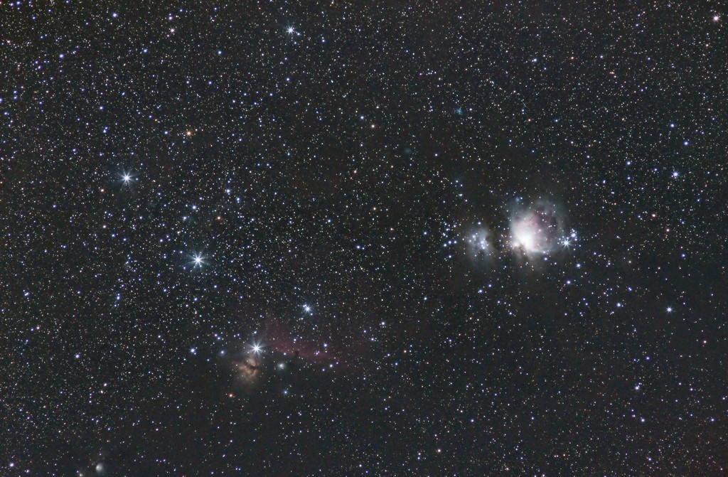

Je ne fais pas souvent de la photo ciel profond, mais j'ai fait Orion en grand champ avec mon canon 100D et un vieil objectif Pentax 135mm sur monture Vixen GPD2 ( modèle un cran au dessus d'une EQ5 ) je crois me souvenirs qu'il y a une trentaine de poses de 50s a 800iso, sans autoguidage bien entendu
Dac merci jeap pour les infos, je pense que je partirais sur cet objectif. En tout cas ta photo c’est plus encore que ce que j’attends en rendu. Déjà hier soir j’ai fait une série de test avec Orion et les Pléiades en 50mm. Je vais commander le livre de Thierry Legault et puis voir pour la 135mm( de toute façon ce me servira pour la photo « classique » de paysage). Juste le rendu de mes séries photo d’hier est assez moyen, je n’arrive pas a bien choisir mon ISO et encore moins savoir mon ouverture non plus 😕 donc ça me donne plus du bidouillage à chaque cliché qu’un véritable réglage précis et voulu d’avance 😆

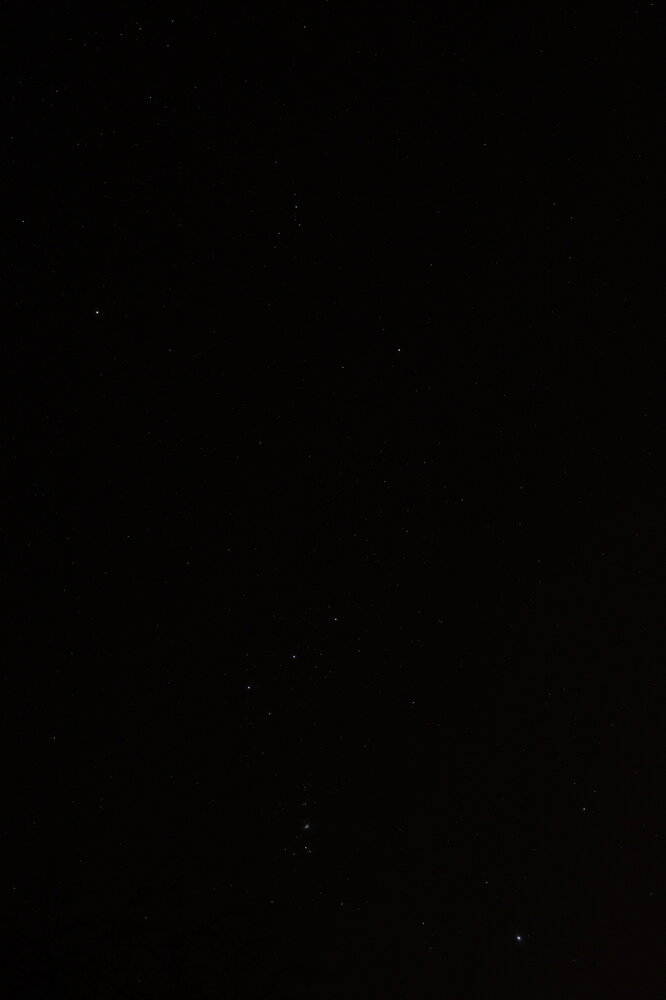

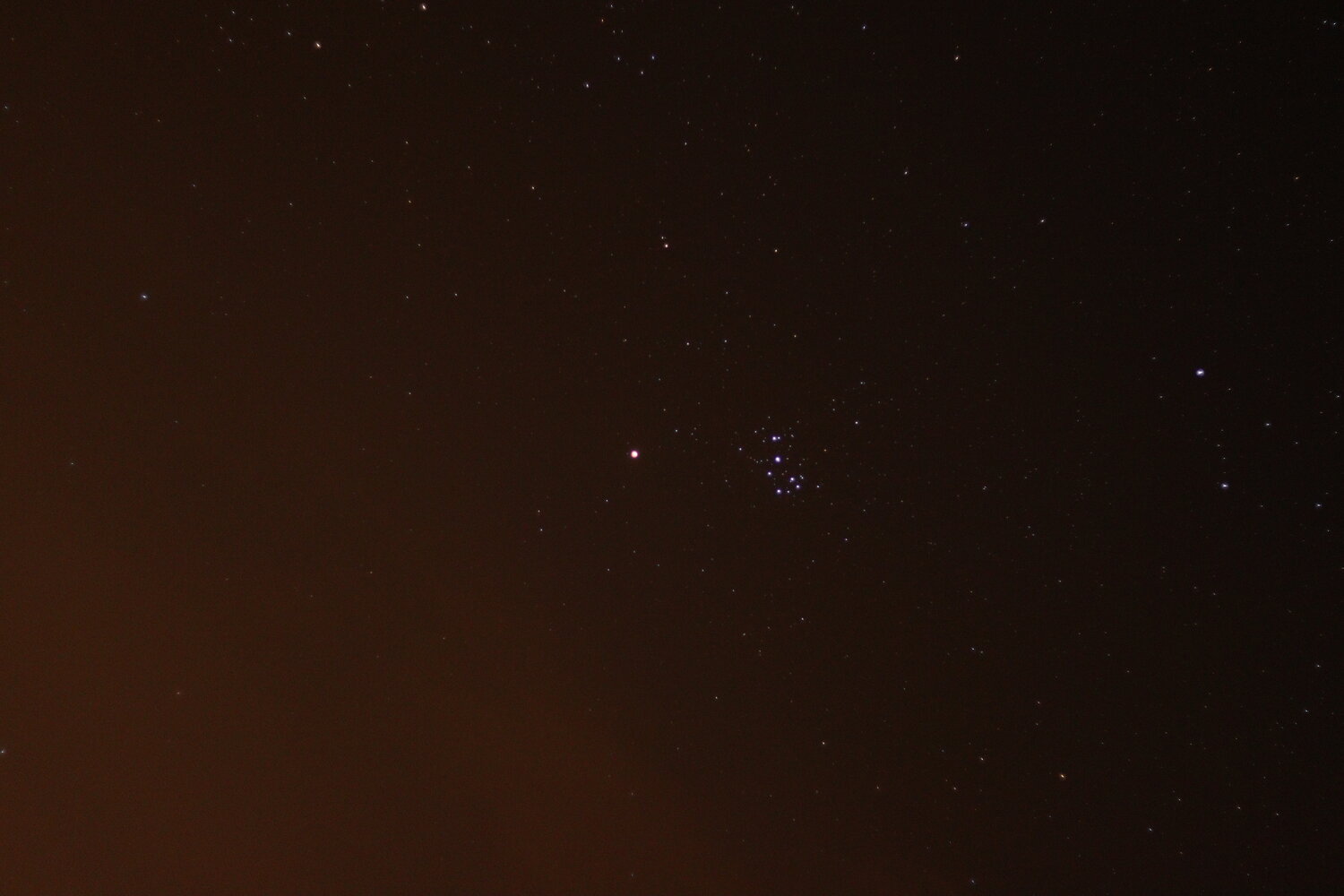

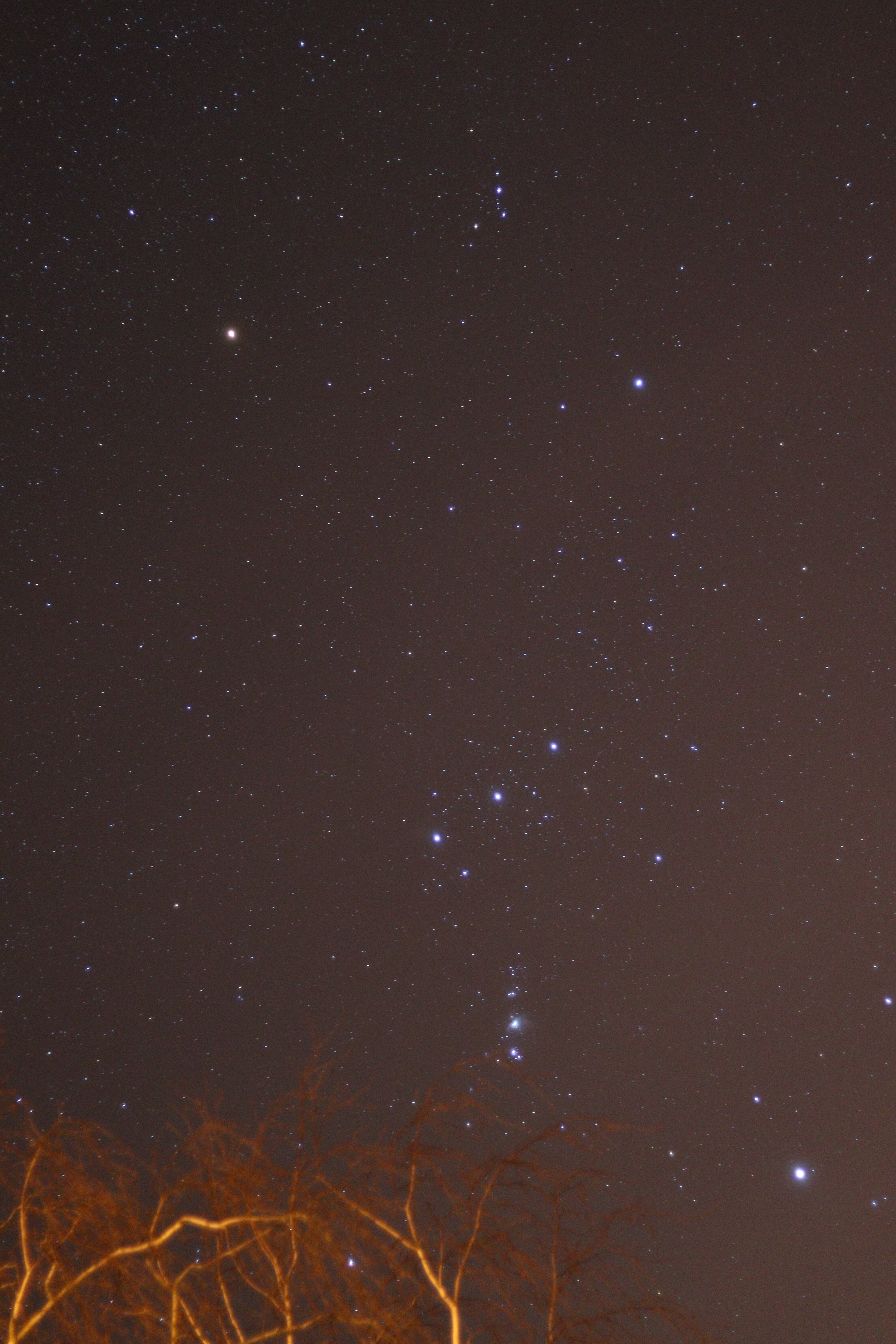

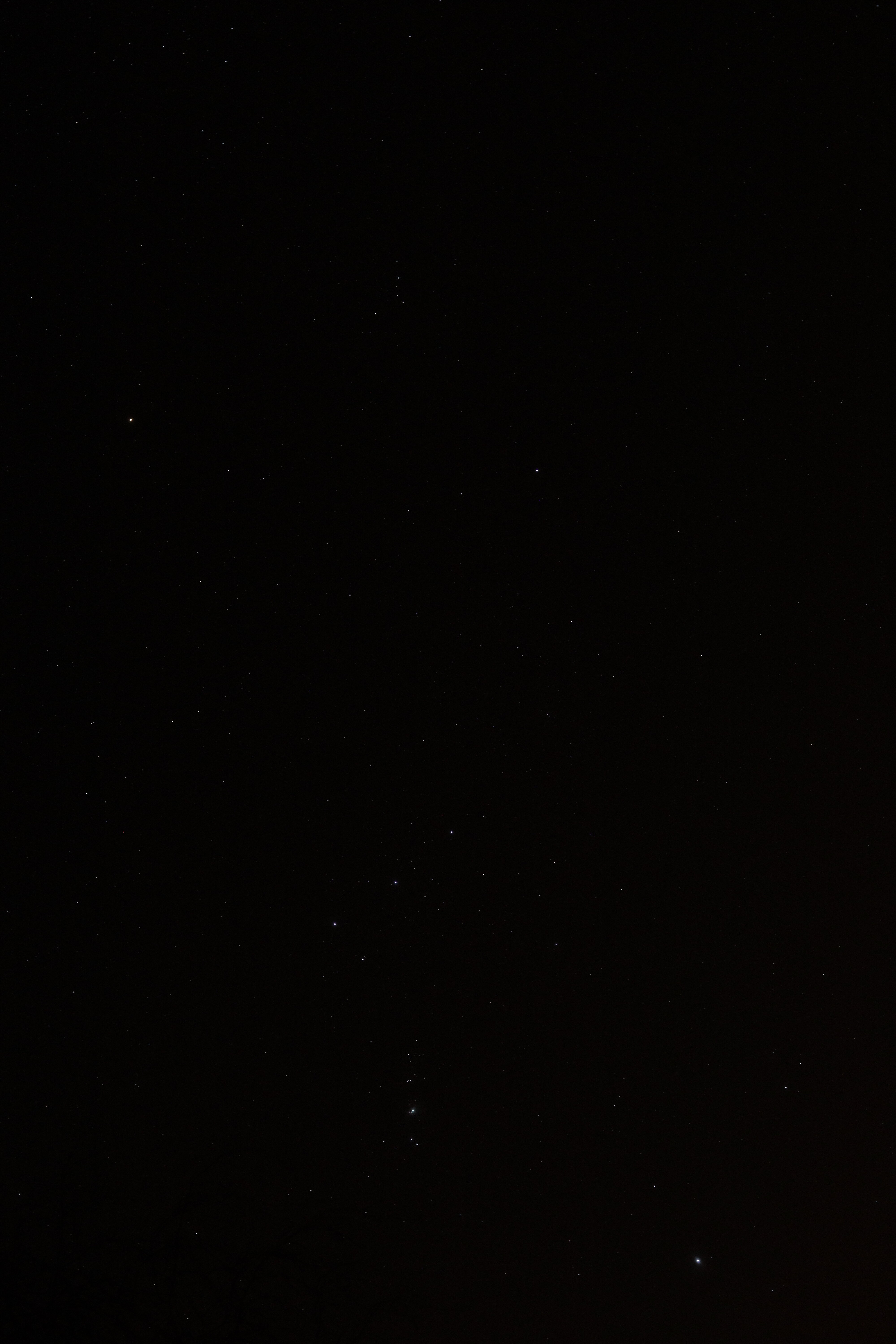

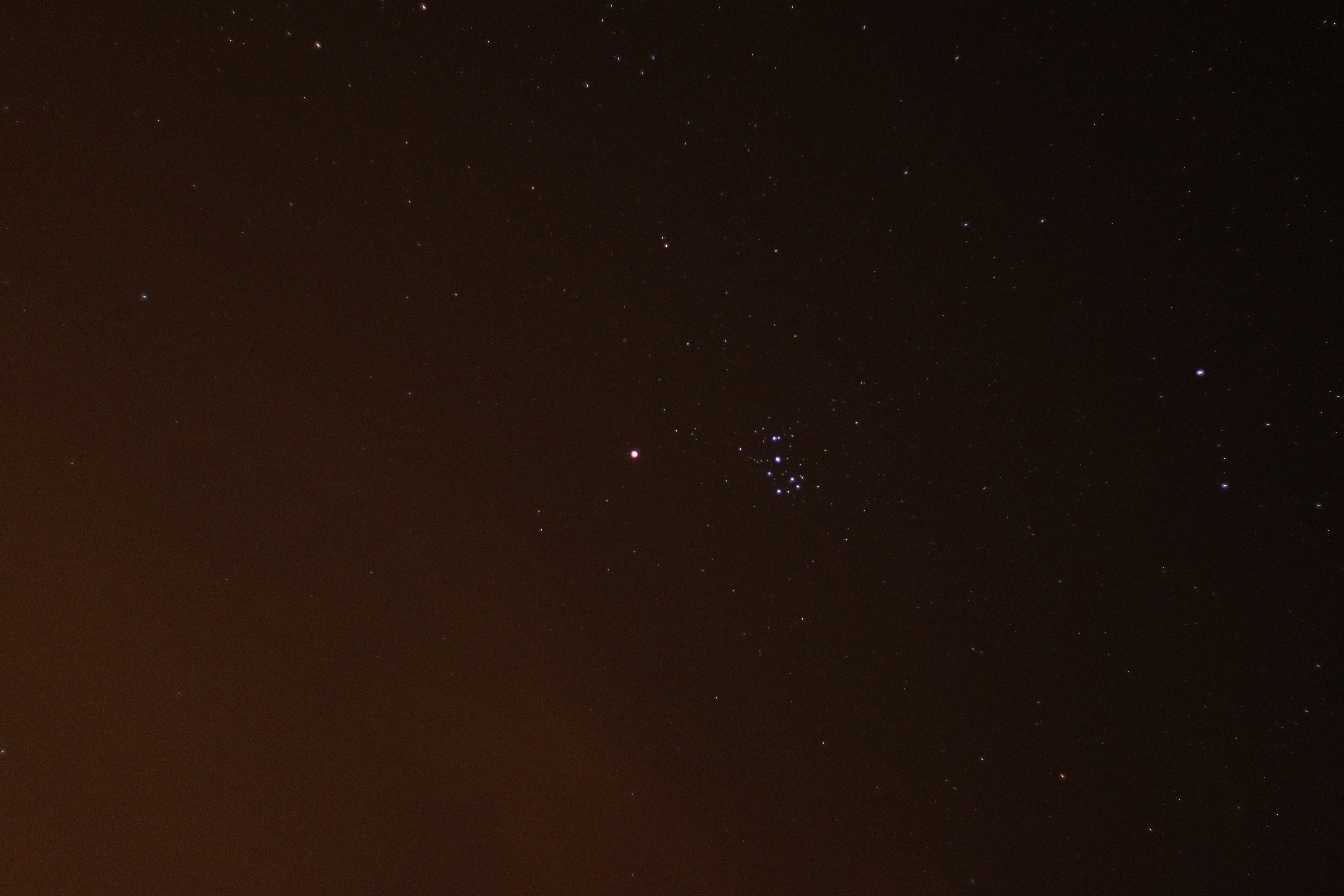

Pas de souci 😆 disons que j’aime bien aller vite. Mais oui pour ma 135 c’est pas pour aujourd’hui. Déjà j’ai mieux compris les histoires de goto et d’auto guidage qui dans mon esprit étaient une confusion totale. Comme je l’ai dit j’ai fait des test hier soir sur orion. Je mettrai peut être une ou deux images ce soir pour montrer le rendu qui est pas super je trouve(j’ai fait aucune retouche c’est du brut).
IMG_0899.thumb.JPG.30f586d974855cb5594446ec3776736c.JPGIMG_0889.thumb.JPG.18bc92b40b0cf91dec83bb9befe39253.JPGIMG_0902.thumb.JPG.c098097f445c36d9932cdbdc63126c9b.JPGIMG_0889.thumb.JPG.18bc92b40b0cf91dec83bb9befe39253.JPGIMG_0899.thumb.JPG.30f586d974855cb5594446ec3776736c.JPG
Bon désolé pour le doublon d'images 😁
Evidemment j'ai des souci de sources lumineuses proches, notamment une ville moyenne juste à coté donc c'est un peu limite niveau pollution lumineuse. Cela dit voilà mon rendu pour du 50mm, les expositions sont de l'ordre il me semble de 2 à 5 sec. Comme on le vois j'ai essayé de varier les paramètres, notamment l'ISO et puis l'ouverture. Du coup il n'y aurait pas une règle ? Ou du moins une méthode assez simple pour choisir son ISO et son ouverture en fonction des cibles choisies ?
On distingue parfaitement Orion avec M42 😃
Avec un 50mm difficile d'avoir mieux...Apres , pour les iso, on est a 400 ou 800 iso en général pour limiter le bruit (je parle pour un canon genre 1000d)
Avec EOS utility , tu auras toutes les données de tes images et tu pourras comparer et faire des tests.
Pour la pollution lumineuse , rien à faire sinon déménager!!! 😙
