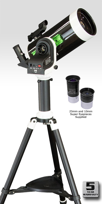

Bonjour à vous, je souhaiterai investir dans une nouvelle monture pour mon Mak 127. La monture Monture Skywatcher AZ-GTi GoTo WiFi
Quelqu'un a déjà cette nouvelle monture? Est-elle bien? Quel est votre avis?
Merci beaucoup pour vos réponse.
oui, elle répond à mes besoins d'avoir une monture facilement transportable pour des instruments légers et pour un usage visuel.
Je dois l'avoir depuis presque 3 ans et elle fonctionne bien.
Ou plutôt, il y a des sessions où le suivi est nickel et d'autres soirs, elle va baisser soudainement en axe d'altitude de quelques degrés comme si elle recevait un ordre. Perturbation du signal wifi?
Mais globalement, c'est une bonne monture pour son prix.

Je l'ai utilisée avec un mak 127 et fait le tour des Messier.
Vraiment bien, wifi avec synscan et skysafari, goto tres precis, j'ai bien aimé.
A mon avis 127 est la charge maxi.
Je l'ai utilisée avec un contre poids, pas de vis de 12 mm.
