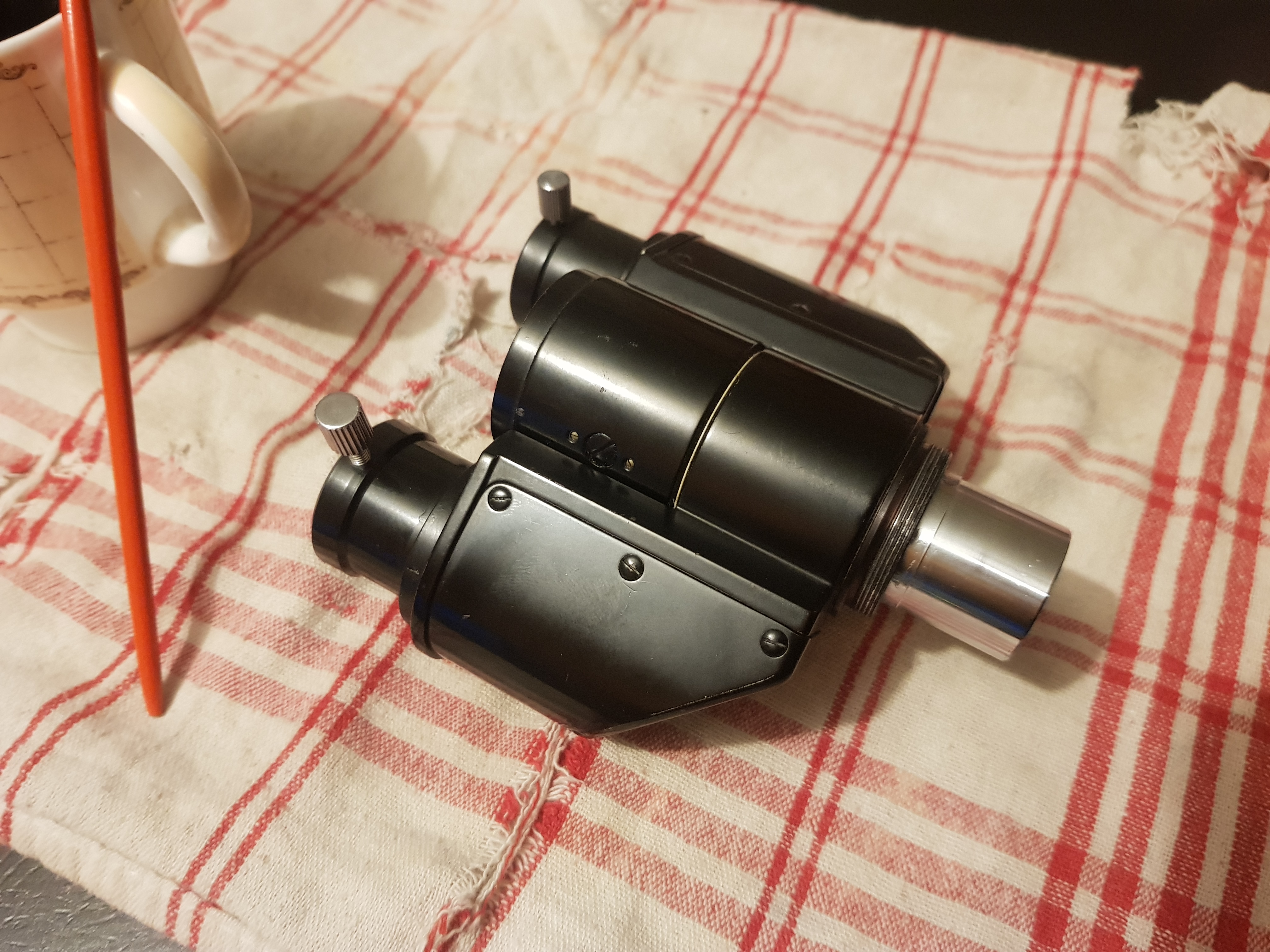

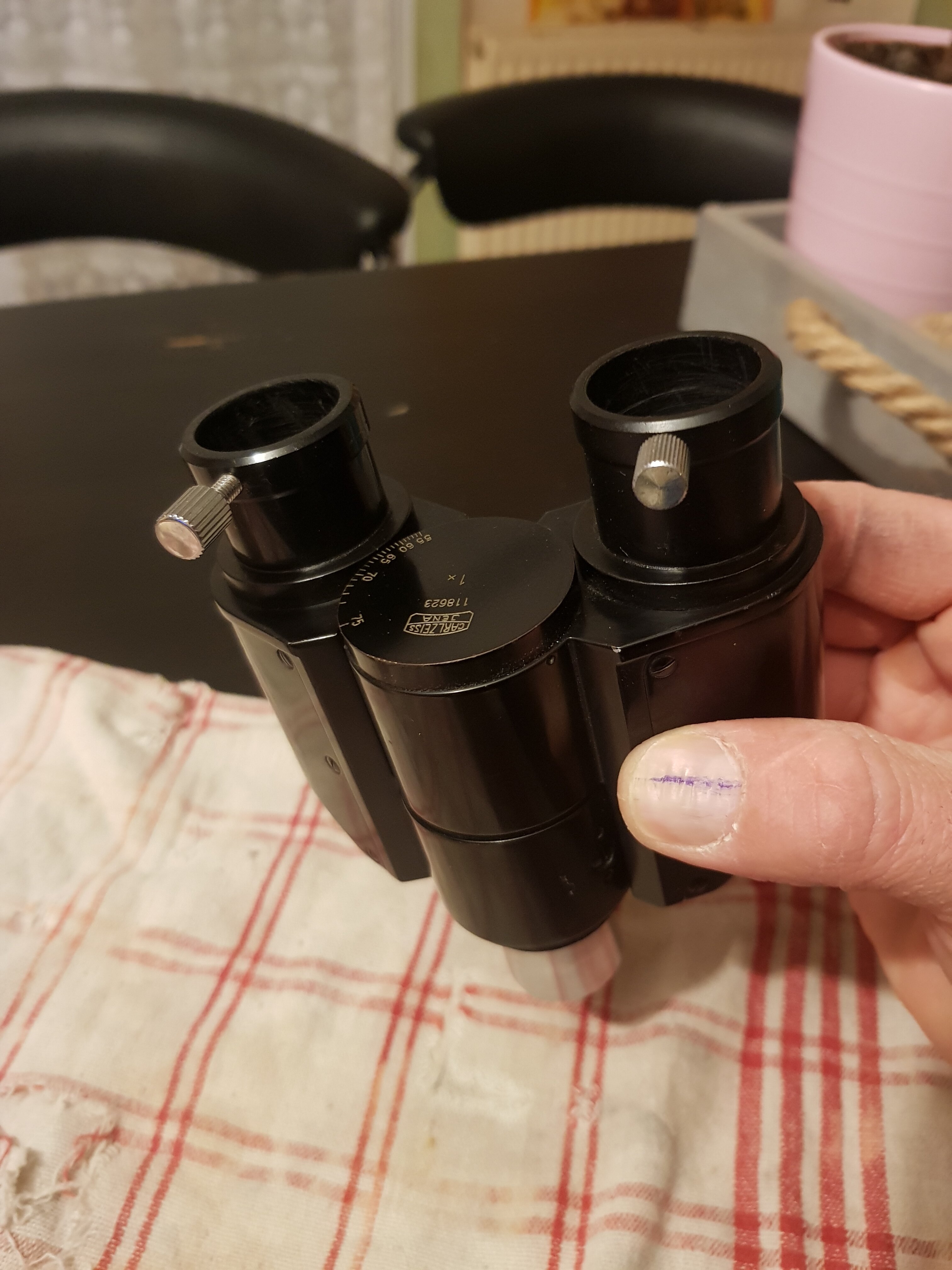

Présentation d'un petit instrument, adapté pour passer une tête binoculaire de microscopie pour oculaire 23mm de microscope.
La binoculaire provient donc d'un microscope Carl zeiss jena.
Adapter pour se monter sur du 24.5.
Les oculaires seront donc de microscopie en 23.2 mm.

Changement de plan
J'ai passé la petite tête directement en 24.5 en bricolant un peu.
Derrière et devant.
L'adaptateur de devant d'avant ajoutait de la longueur est diaphragmait légèrement le système optique.
Les prismes font perdent déjà assez de lumière comme ca.
