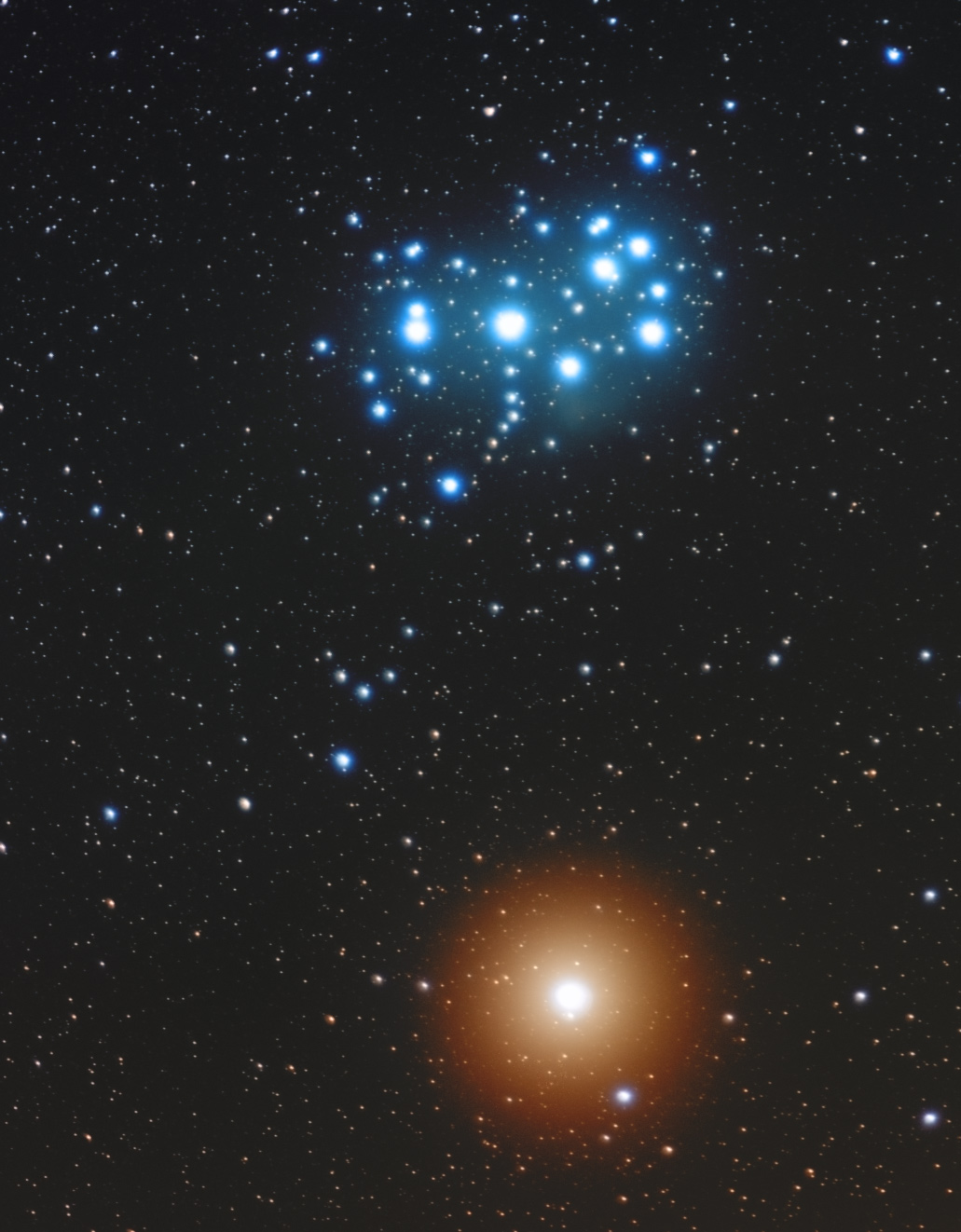

bonjour à tous,
j'ai tenté hier soir ma première LRVB avec cette nouvelle caméra malgré l'arrivée des nuages et mon objectif photo qui donne toujours des étoiles toutes moches! (mais je n'ai que ça sous la main pour l'instant).

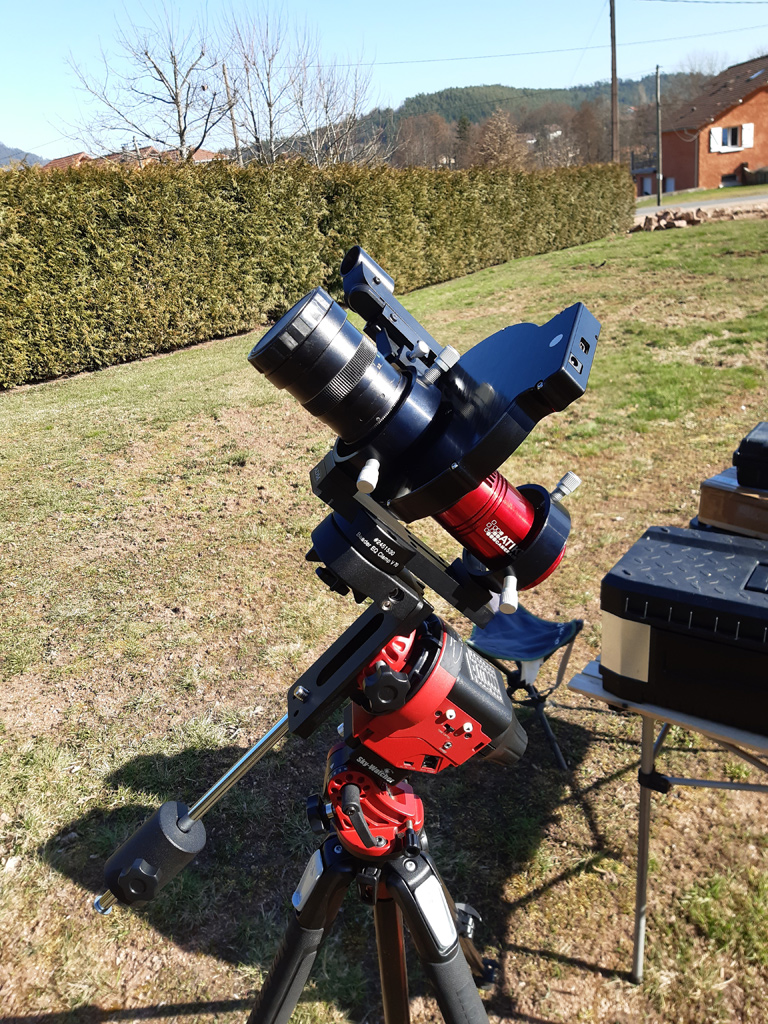

Donc atik460ex + LRVB astronomik + soligor 135mm à f/4 sur staradventurer vers 21h HL depuis les Vosges
L : 12 x 120s en binning x2
RVB : 10 x 60s en binning x2
prétraitement imageviewCA
traitements iris et photoshop
M45-Mars-LRVB-atik460ex-soligor135mm-f4-20210302-20hUT.thumb.jpg.ed25e4d9e7b95851af813113122420d1.jpg
a+
stéphane
Je ne m'y connais pas vraiment, mais il me semble que tes poses sont trop longues. Ton capteur sature.
Attendons confirmation (ou pas) des gens expérimentés...
J'ai l'impression qu'il y a un halo autour des étoiles sans voir les filaments. Je ne connais pas cette caméra et si elle est bien exploitée en gain, .... Ni le teleobjectif
Je crois que les temps sont trop longs et qu'il n'y a pas assez d'images.
