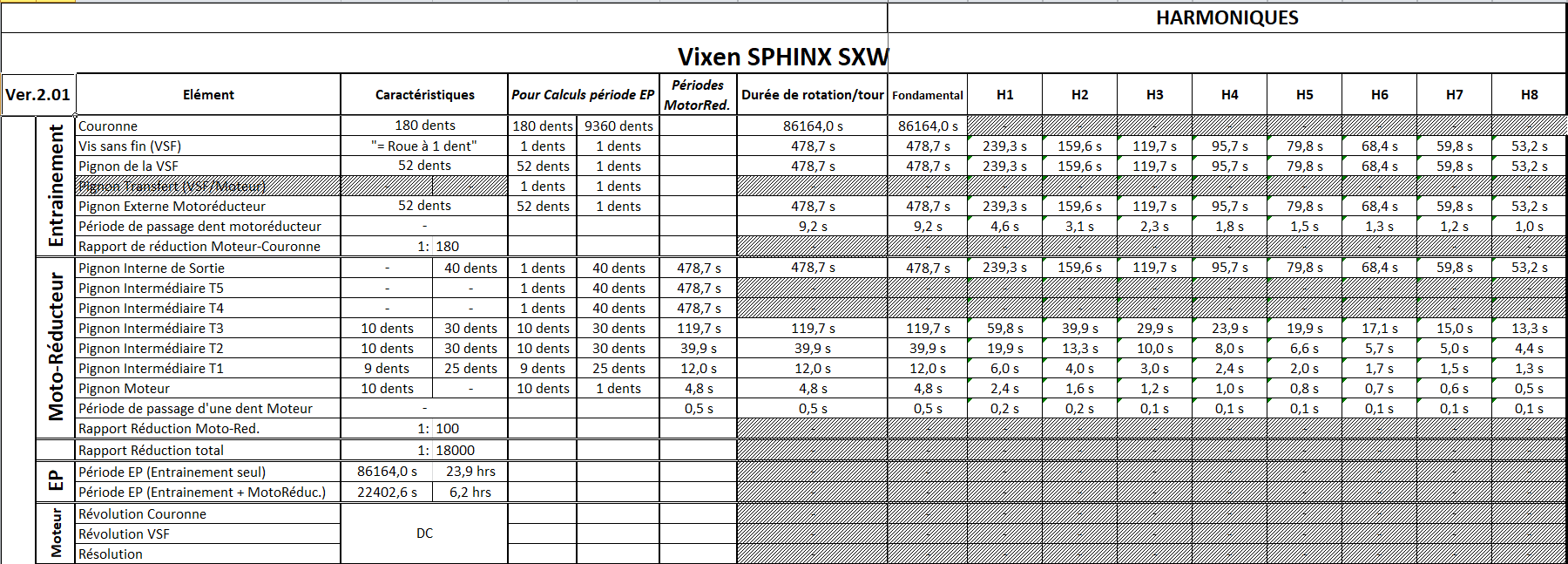

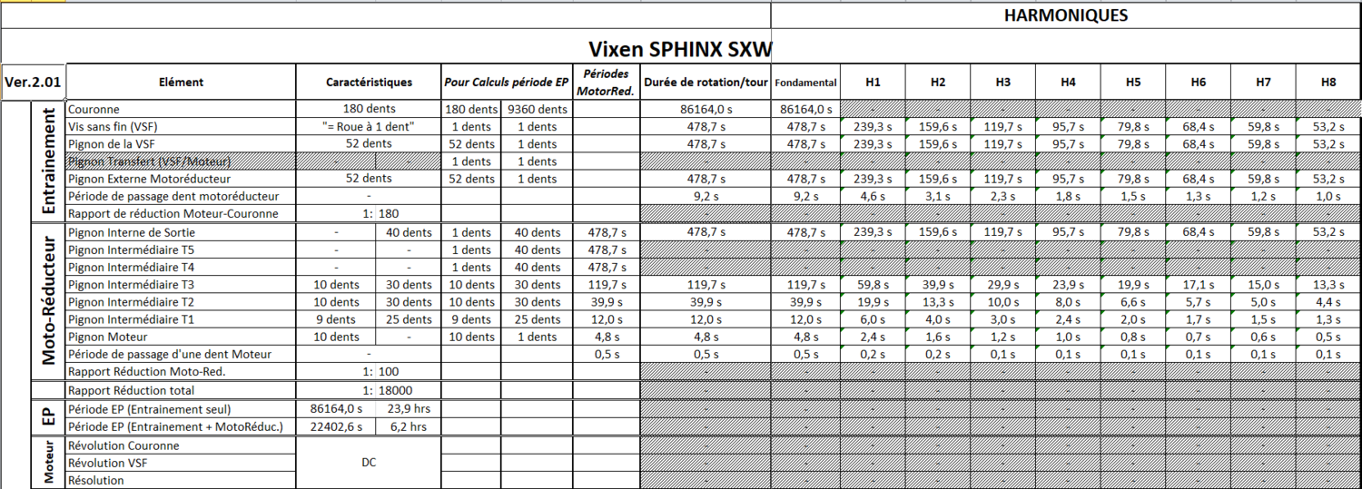

Les différentes périodes théoriques générées par la mécanique:
Erreur périodique:
EP moyen +/-4 arcsec
EP pic +/-12arcsec
Beaucoup de fréquences élevées causées par le motoréducteur du moteur.
Périodes:
Ça augure bien pour la suite...Je travail à lui greffer une motorisation d'EQ6-courroie. Je publierai quand ça sera fini.
