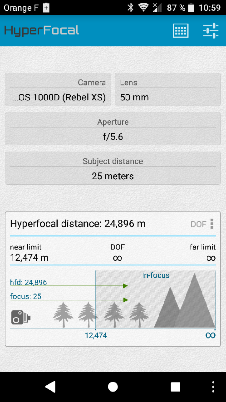

Pour utiliser cette méthode il faut que tu fasses le focus à la bonne distance. Pour commencer tu installes une appli de calcul d'hyperfocale, par exemple hyperfocal pro.
Dans camera tu choisi le modèle de ton appareil.  Je n'ai pas trouvé le 2000D, mais on doit pouvoir trouver un appareil similaire (il faut simplement avoir la même résolution et la même taille de capteur).
Dans "Lens" on ajuste la focale, dans "Aperture" la valeur d'ouverture que l'on a réglé sur l'objectif.
La distance d'hyperfocale est affichée sous le nom de "hyperfocale distance". Concrètement ça signifie que si on fait la mise au point à cette distance on sera net jusqu'à l'infini.
On peut aussi ajuster la distance du sujet sur lequel on a fait la mise au point (dans "subject distance"), et la plage pour laquelle l'image est nette est représentée en bas 🧖‍♂️ci on est net de 12.47 m à l'infini.
Sur le terrain on allume les phares de sa voiture, on se déplace à l'hyperfoclae calculée (un peu plus loin si on compte en pas), on fait le focus automatique sur les phares, on colle un petit bout de scotch sur la bague pour l’empêcher de tourner toute seule, puis on repasse en focus manuel pour commencer une soirée d'astrophoto endiablée.

D'accord merci beaucoup je vais télécharger ça de suite^^ c'est complexe quand même
