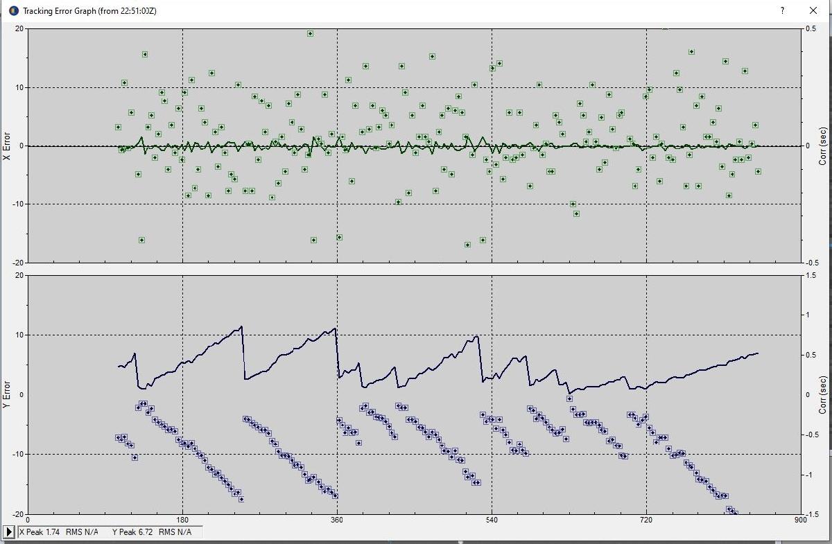

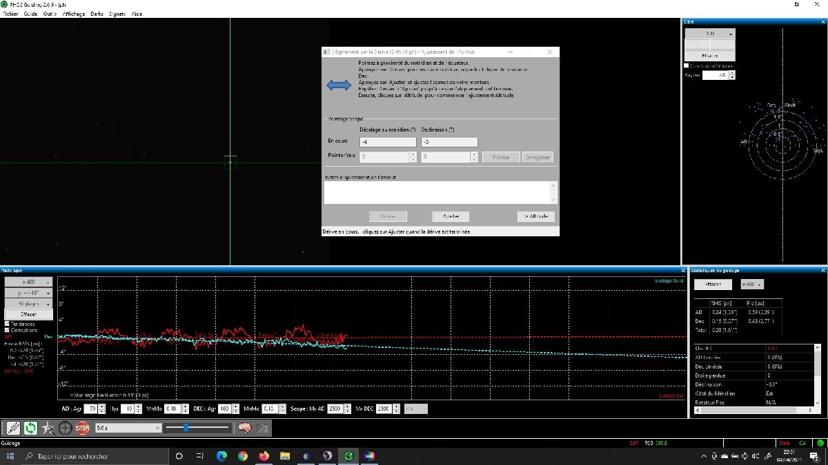

J'ai vérifié la mise en station avec la ST-2000 avec PemPro et PHD2 (que j'ai réussi à faire fonctionner! la différence semble être les drivers...)
J'ai mis un léger/moyen déséquilibrage en DEC.
Bilan de la mise en station:
Peut mieux faire en DEC (bleu) mais bon, on verra plus tard pour affiner... si je comprends bien j'ai une dérive de 4" d'arc en 5200s, soit 1" en 21'40".

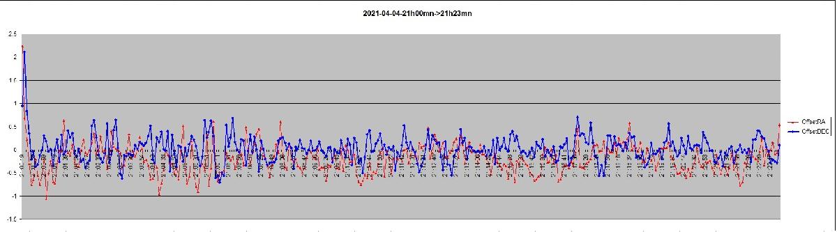

Donc voici les résultats: guidage en bin 2x2 et 4s de pose (l'unité est des pixels, 1px=2.24" d'arc pour le guidage)
Premier guidage de 23mn, ça semble pas trop mal.

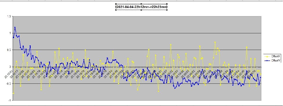

Deuxième guidage:
Là...il y a comme un truc... on voit que ça a une tendance à se barrer...mais contrairement à avant, ça rattrape un peu mieux... mais qu'elle est la différence avec le premier guidage???

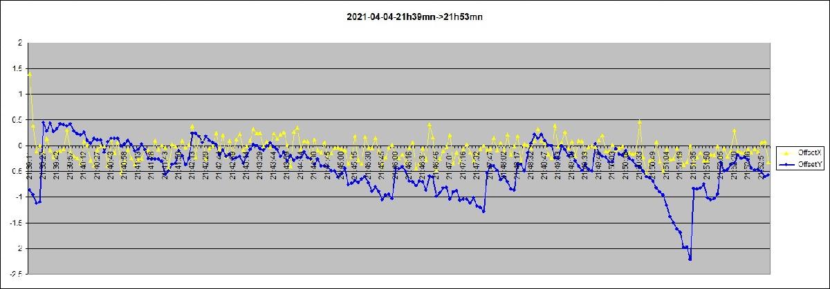

Bon on continu, 3ième guidage:
On retrouve du mieux, mais en DEC le guidage semble rester coincé en centrage à -0.25...encore étrange...

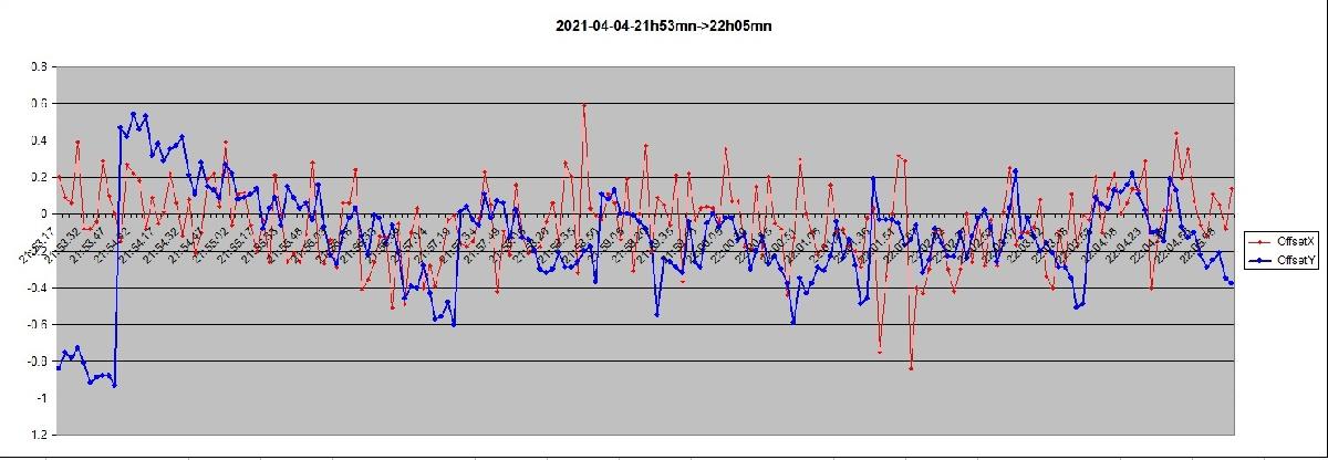

Je persiste, 4ième guidage:
Encore du nouveau, après être resté centré autour de 0 on décroche et on se recentre autour de -0.25...
